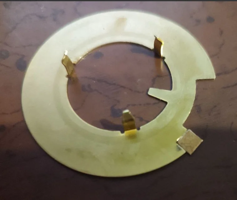

Вскрытие покажет, если вскроешь то увидишьИнтересно, а на заднем какая пластина...?
Мужики, спасибо за советы. Что-то будем думать. Обязательно сообщу о решении.

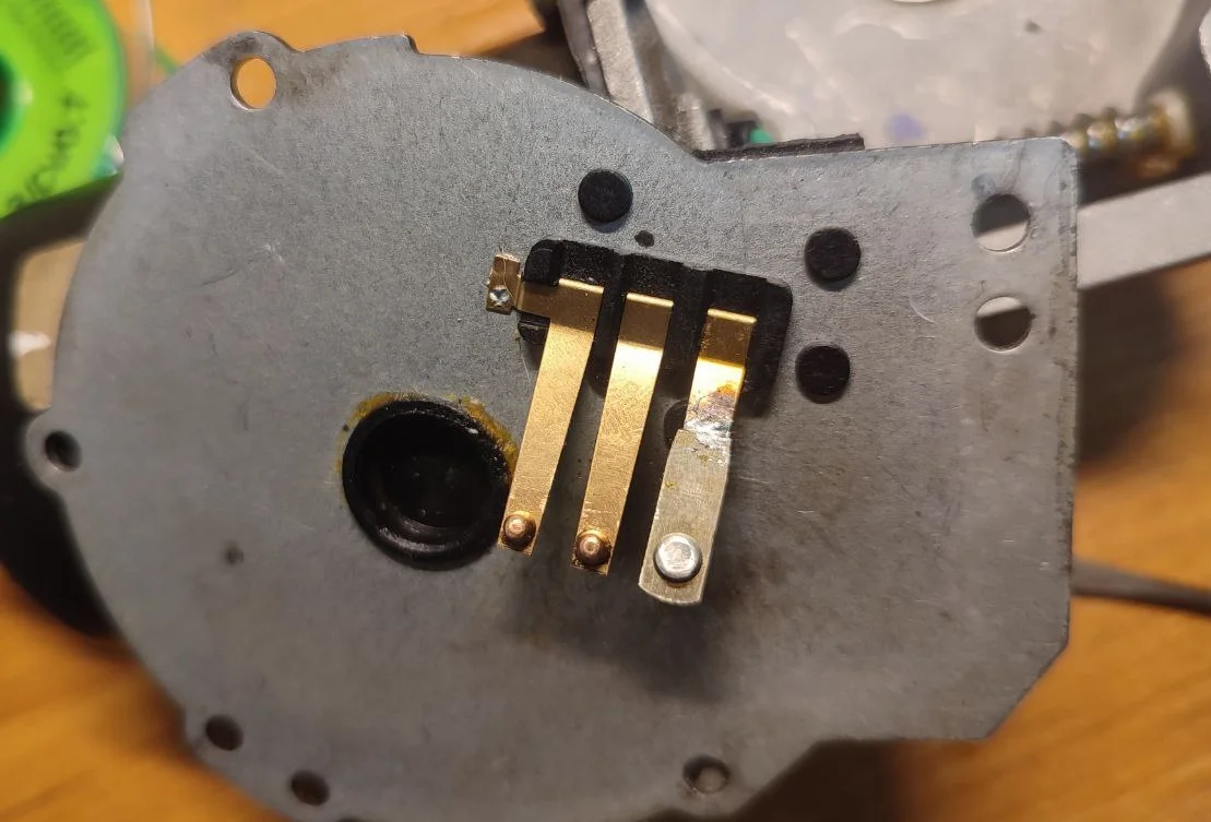

По фото не видно прогара ( пластик не поплавлен), скорее сделан разрыв в дорожке, то бишь место остановки мотора, такое сплошь и рядом на мотор редукторах. Капайте в другом месте. ИМХОвот тут усики...
сделана из латуни, толщина менее 1мм., да там участок отгорел примерно 3-5 мм., там много не надо
А причем тут мотор, это походу контактная пластина редуктора, так ее можно вырезать из латуни или медяхиЗимой при не правильной эксплуатации сгорел мотор стеклоочистителя (были примерзшими к стеклу, а их пытались включить), точнее одна из дорожек. В первом режиме очистители работают неисправно: доходят до середины, стоят там приблизительно 5 секунд, потом обратно спускаются. Начал узнавать за деталь (сам моторчик), говорят, что идёт только в сборе с трапецией. Более того - не могут найти в наличии. Подскажите, друзья, может подходит какой-то другой, аналог? Устал уже от этой проблемы)
