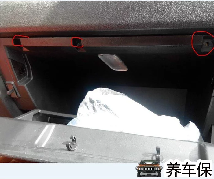

Откройте бардачок и открутите три винта в верхней части.
В нижней части открутите два винта слева и справа.

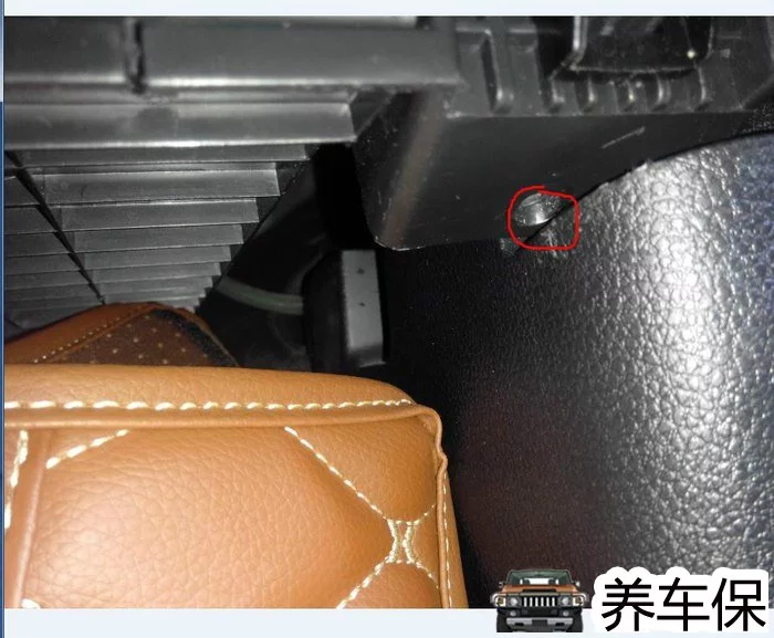

Выкрутите винт и снимите крышку фильтра.

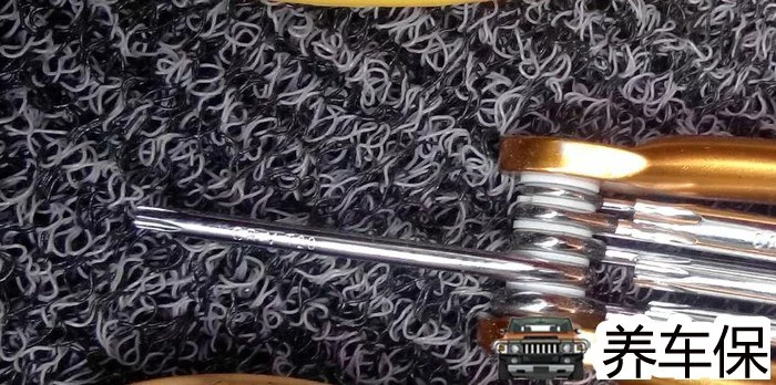

Для откручивания используйте Torx t15 или t20 (по информации китайцев t20, по информации нашего форума t15)

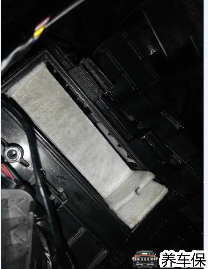

Внутри отсека находятся два фильтра.
Сначала вынимаете верхний, потом нижний фильтр.
