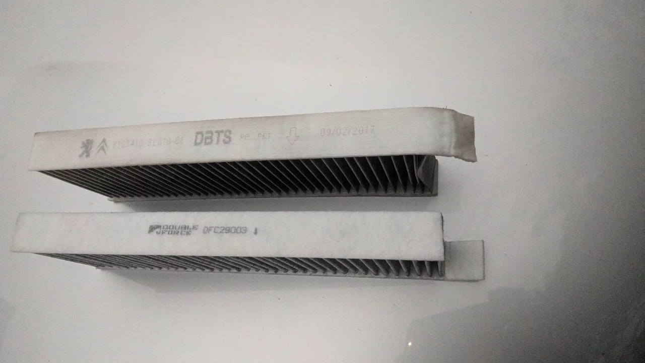

При установке новых фильтров DFC29003 увидел, что "уши" на них отличаются "зеркально" от родных Peugeot. При этом нижний фильтр пришлось поставить в направлении фильтрации противоположном указанному стрелкой на фильтре, чтобы "ухо" оказалось снаружи. Так что они лишь "наполовину" подходят для нашего авто.

так и есть ,когда уши ставишь правильно-один фильтр перевёрнут-но ничего страшного ,всё работает и продувается

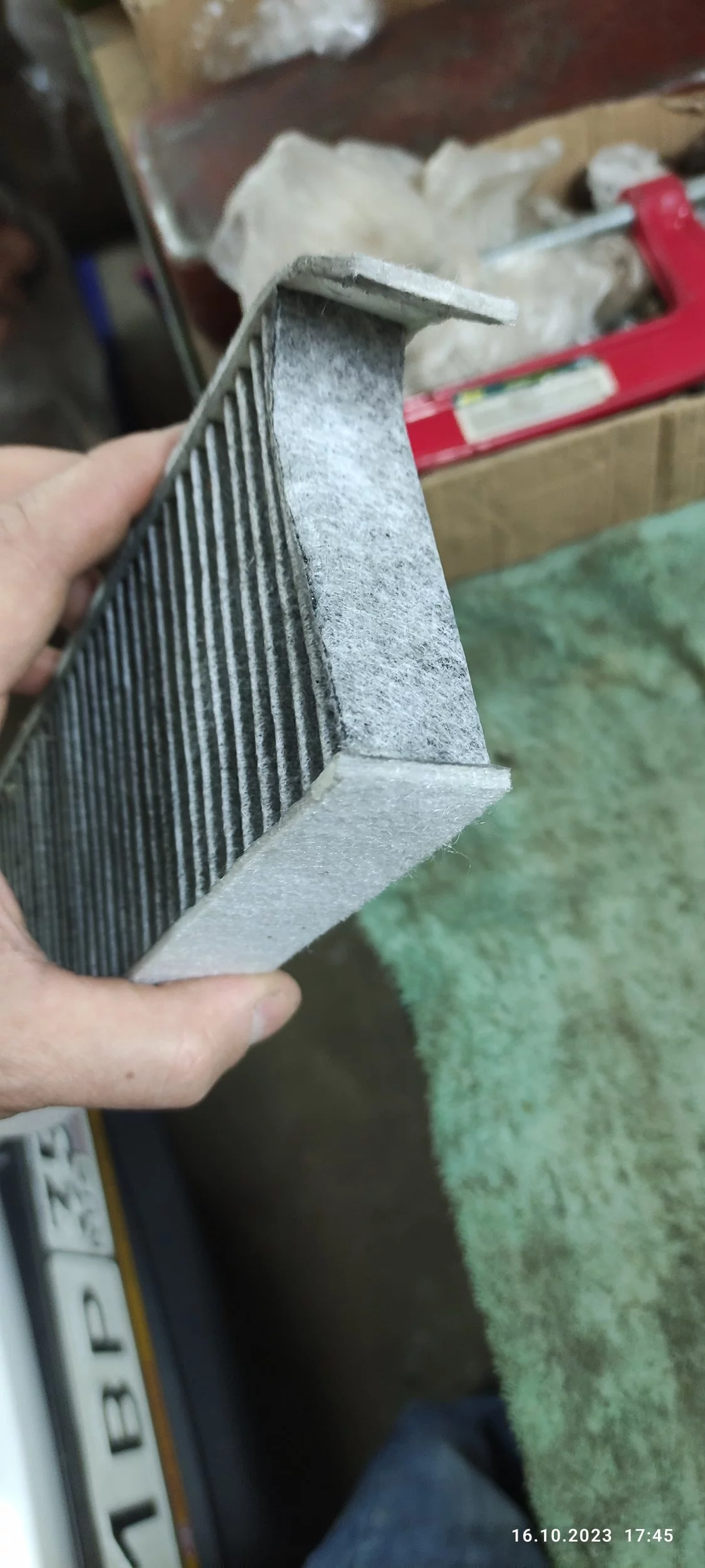

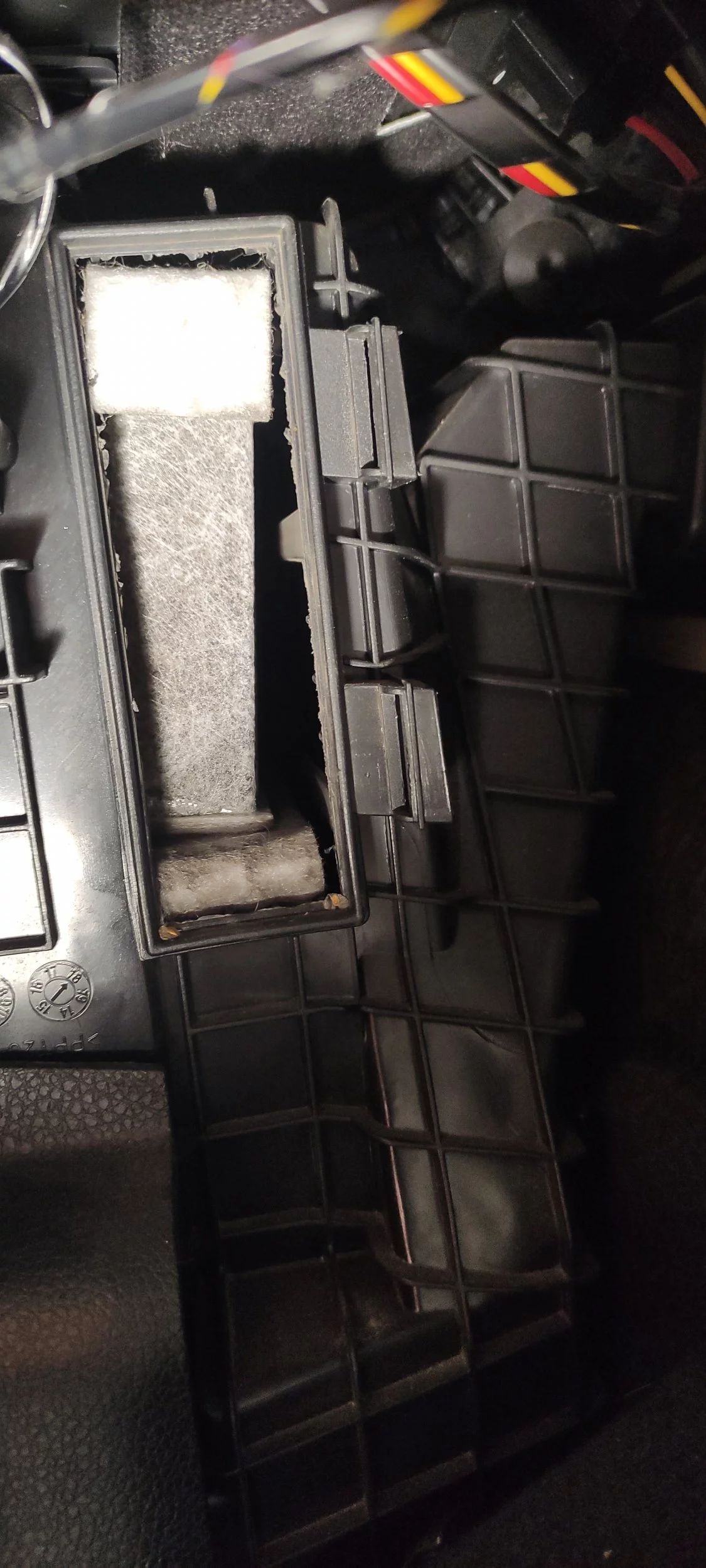

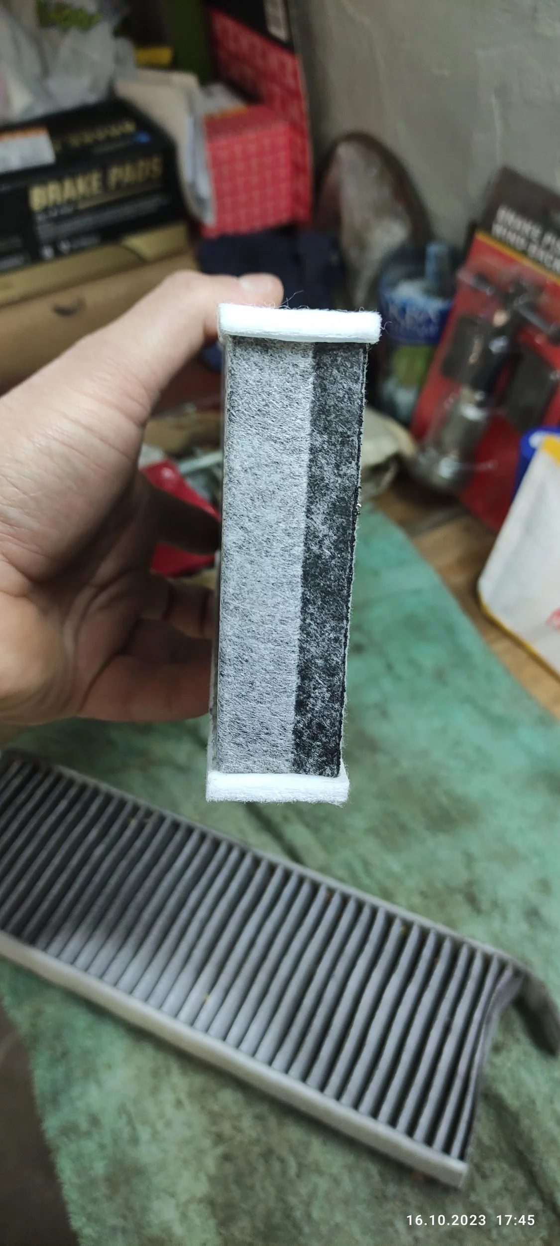

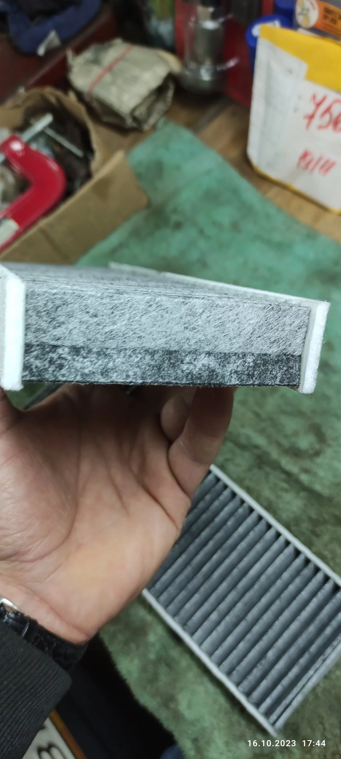

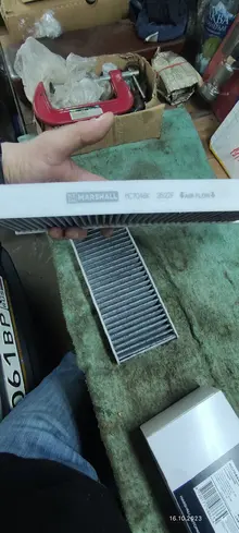

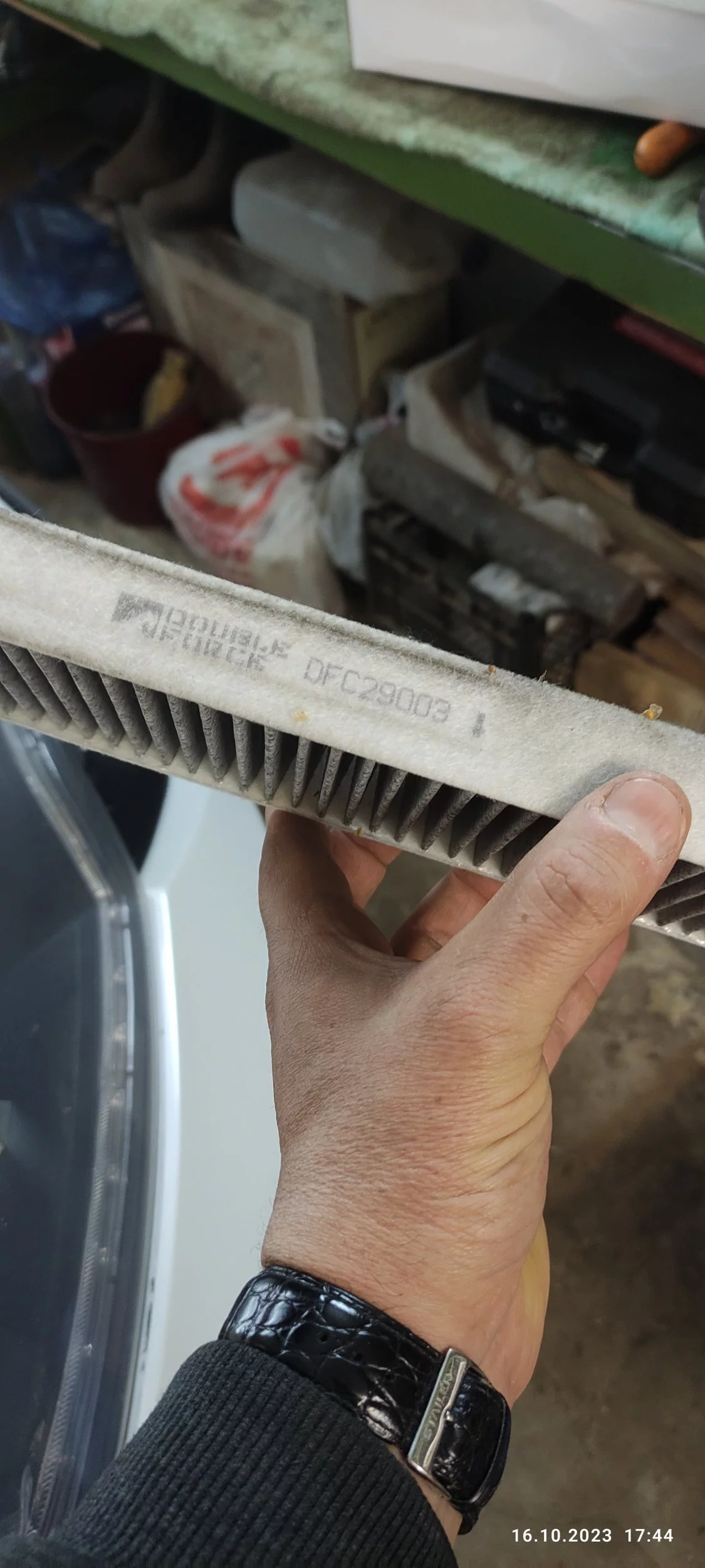

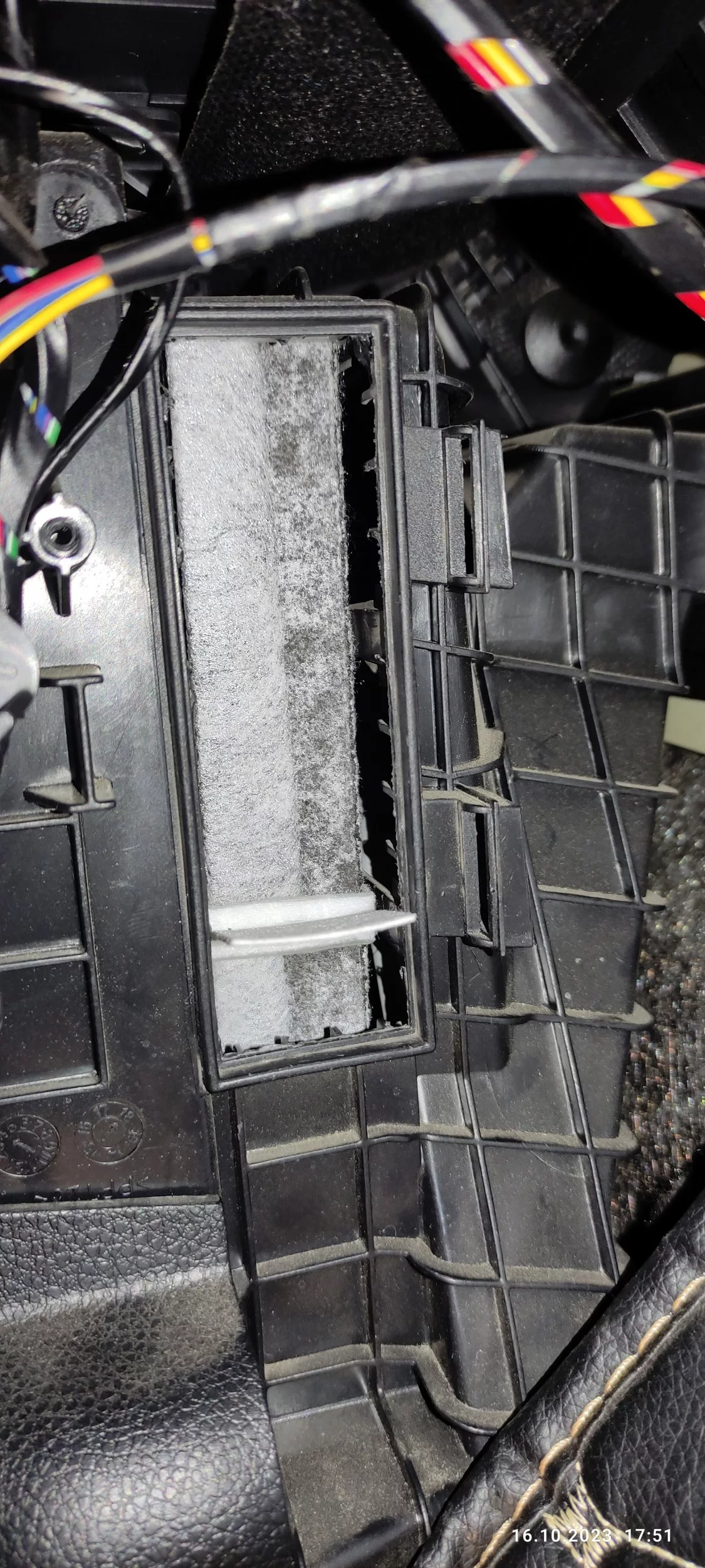

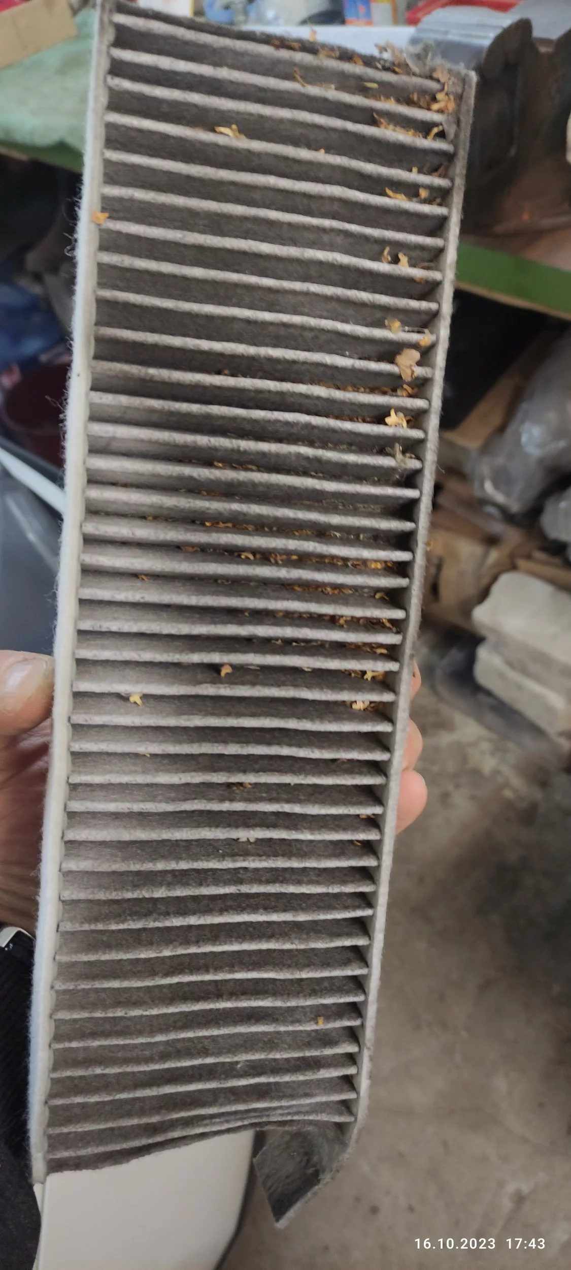

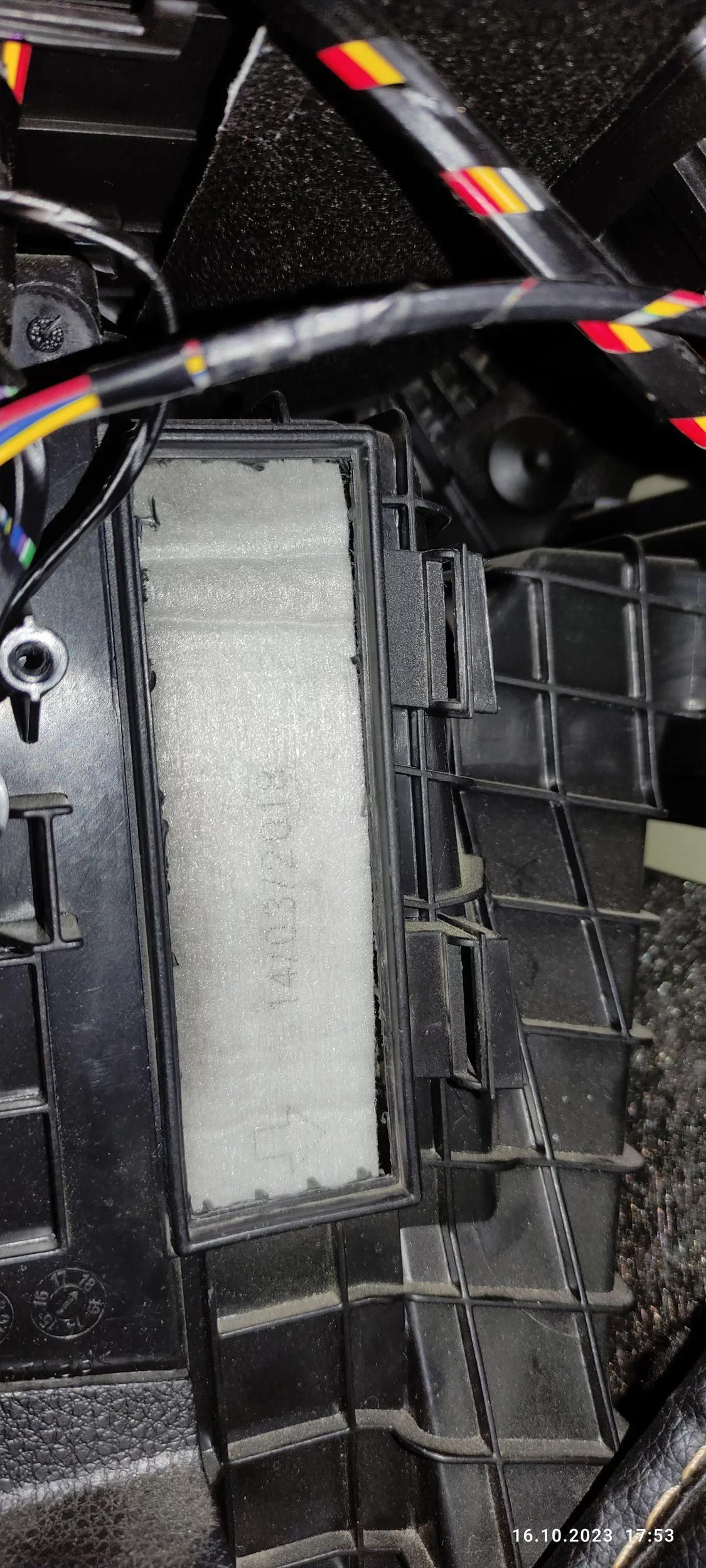

Пора готовить машину к зиме!!! Сегодня поменял фильтр салона, и хотел поделиться информацией кому понадобится и сразу скажу не реклама!!! Просто ещё раз убеждаюсь, что фирма "Маршал"" На высоте!!! Качество отличное!!! Заказал фильтра и они очень отличного качества и встали очень плотно, не болтаются внутри, как родные пыжик, Ситроен. Вообщем, как с завода стояли!!! До этого стояли вот этой фирмы, болтались внутри, как в стакане?. Неее реально класс, на фото разница видна!!! Дааа.., тут говорили про хвостик да они отличаются от Пыжов один будет спрятан, нижний, но это я думаю не страшно!!! Главно они плотно сидят там, пыли и грязи меньше будет попадает, да ещё от старого фильтра вырезал боковину и прикрыл фильтра. Своего рода сделал прокладку под крышку!! Искренне советую, думаю понравиться вам качество... ?

А вот старые, так скажем прошлогодний, не понравился, болтался, расклинивал оба фильтра, старыми срезанными от заводских фильтров бокавинами, вставлял между ними и сверху, вот эти фильтра - не понравились!!! Вот грязи было..
Фильтр угольный?
Просьба к "Админу", занести артикул в список ТО. Реально отличные фильтра 100%! А вот фотография
Я ставлю фирмы зеккерт угольные, стоят очень плотно еле впихиваются.
