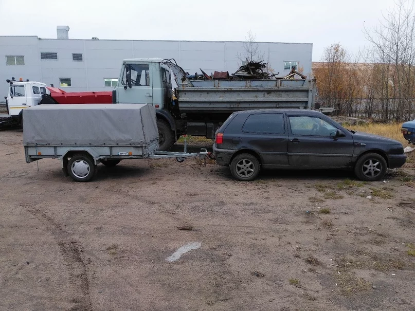

Да уж действительно, говнистость в характере присутствует! Чуть больше/меньше ATF и уже начинаются кривляния!))) Но мне нравится простота данной коробки + наличие щупа! По мануалу прописан DEXRON 2, но я заливаю mobil atf 320 (DEXRON 3) вместо mobil atf 220.
И коробоас только благодарен! Никаких запахов гари в масле нет! Плюс уничтожен как класс родной VAGовский теплообменник, выточены новые штуцера и выведено это всё на установленный масляный радиатор через байпасный туареговский термостат акпп.
И мой старичок ещё прицеп таскает!

мало кто выкидывает теплообменник и переходит на радиатор. Я вот тоже задумался перейти на радиатор но пока не могу найти адаптер на акпп. Те что есть не подходят по посадочным местам, а что то колхозить нету желания и времени.
Ну при наличии путнего токаря почему бы и нет! Хотя мне кажется что в Вашем регионе это не совсем рационально!
