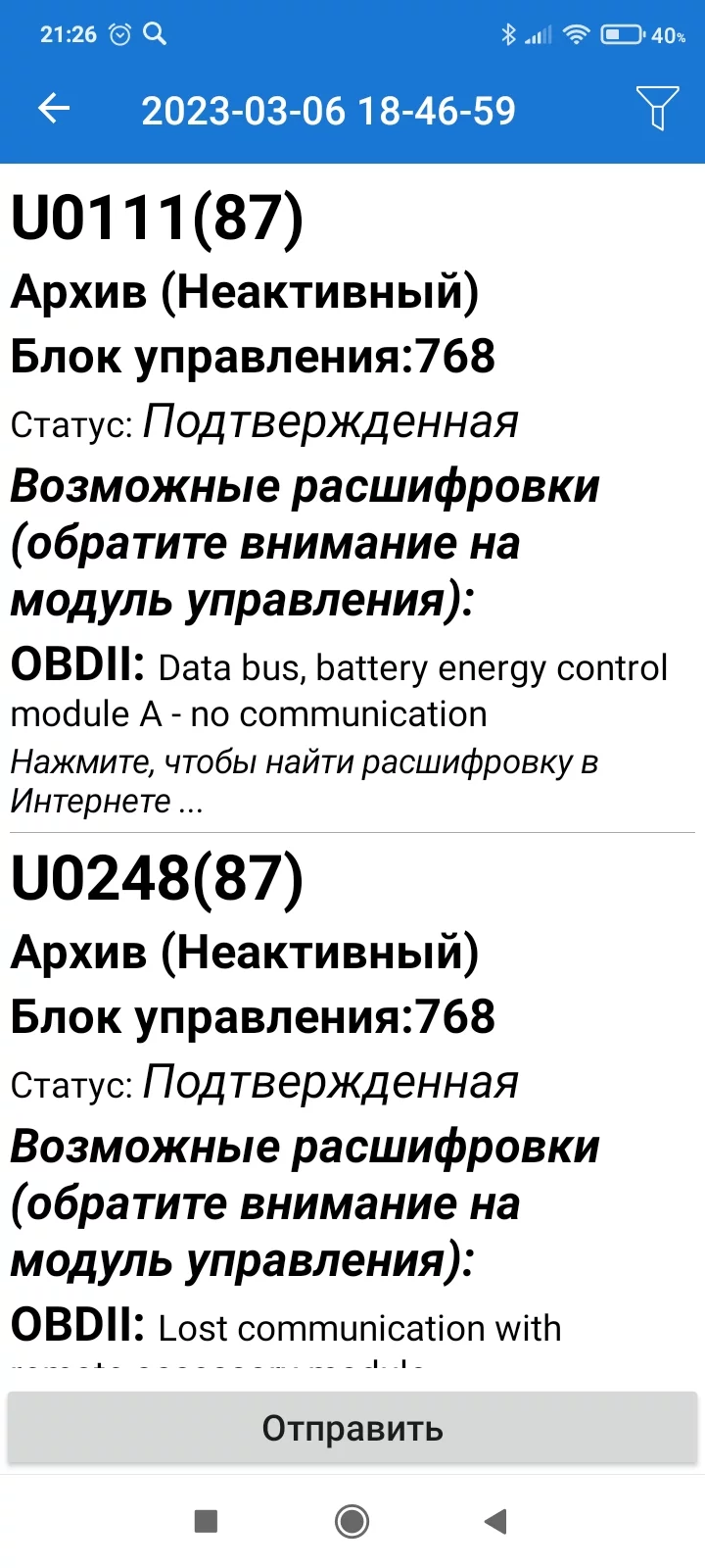

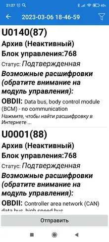

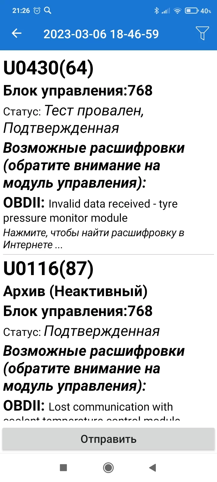

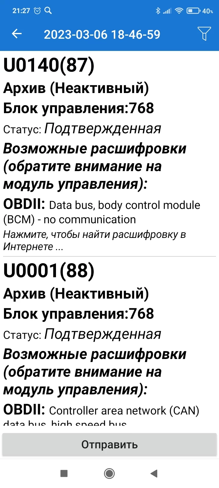

Всём привет. Загорелся чек сегодня. Отсканировал. Вот что получилось. Кто что скажет. Конечно расшифровал, но не хрена не понял. Куда лезть что смотреть???
Ехать куда то в сервис думаю нет смысла скажут тоже самое.

Ну 430 это по катализатору скорее всего, а вот остальные походу по электрике что то. Они не сбрасываются? У меня на "кат" когда показывает, так и пишет "не достаточная эффективность каталитического нейтролизатора" и есть возможность сбросить эту ошибку.
OBD ешкой этой пользовались уже? Может косячная какая и как то криво конектится с CAN шиной?
Я думаю всë такие попробовать подключиться другой, лучше у официала конечно, должна же у них быть легальная надеюсь (ну или у электрика кокого либо толкового).

430 это датчик давления в шинах. Остальные да верно по электрики. Но всё пробывал фары, поворотники и.т.д и.т.п.Всë светится и работает. Ошибка сбрасывается(сбросил). По мне так ни чего в работе машины не изменялось. По кату 420 он тоже вылазиет раз в пару месяцев. Пробег под 90000.
