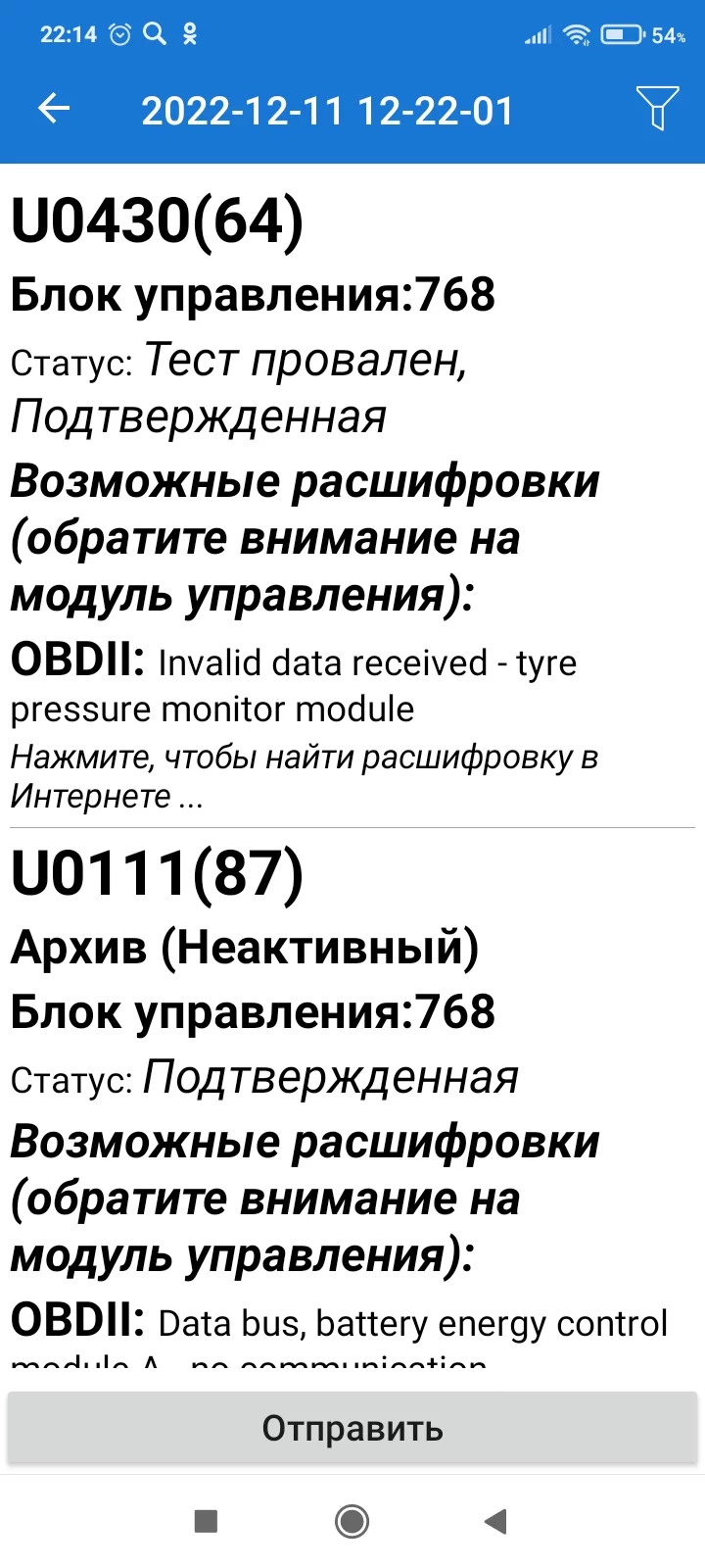

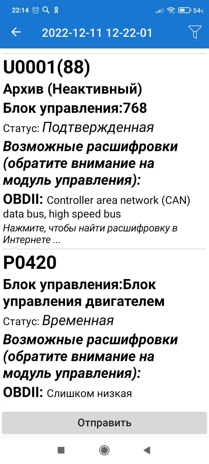

Ну причина мне кажется очевидна, из за нашего топлива засирается кат, а так редко загорается что ещё можно поездить) чем чаще начнет загорается то уже дело близится к удалению его! Машина ведёт себя как и вела, ничего не меняется) ну вот да думаю поменять лямбдуА Вы разобрались - почему, в чём причина ошибок? ... почему именно через 2000 км, а не через 1000 и не через 3000? Как при появлении ошибок ведёт себя автомобиль? И др ...
А свечи зажигания - проверяли? Что на них? Сфоткайте!
А, может, Лямбда-зонд отравлен? Если что:
- Артикул Лямбда-зонда от Dongfeng - 2701000
- Артикул Лямбда-зонда от PSA - 1618.Z6 или хороший аналог
