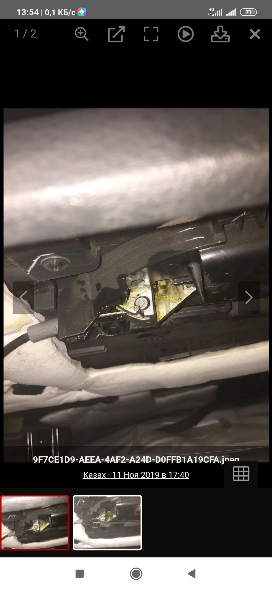

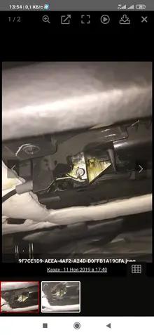

Привет всем, подскажите пожалуйста кто сталкивался с проблемой открывания дверей. Особенно зимой когда на улице холодно за - 20. Поехал к дилеру говорят смазку заменили все норм. Через неделю опять температура упала за - 25 и тоже самое. Я им говорю что нужно замки отрегулировать сильно туго открываются даже с тёплую погоду. На что мне ответили что это с завода. И они не регулируются. А по сути дверь открывается только гогда ручку оттянешь в самок крайнее положении.
Была тема про это люди меняли смазку на термостойкую и засверливали место где наболдажник троса и гвоздик туда чтобы не слетал в мороз.
Тема называется не работает ручка двери из нутри. Фото с темы:

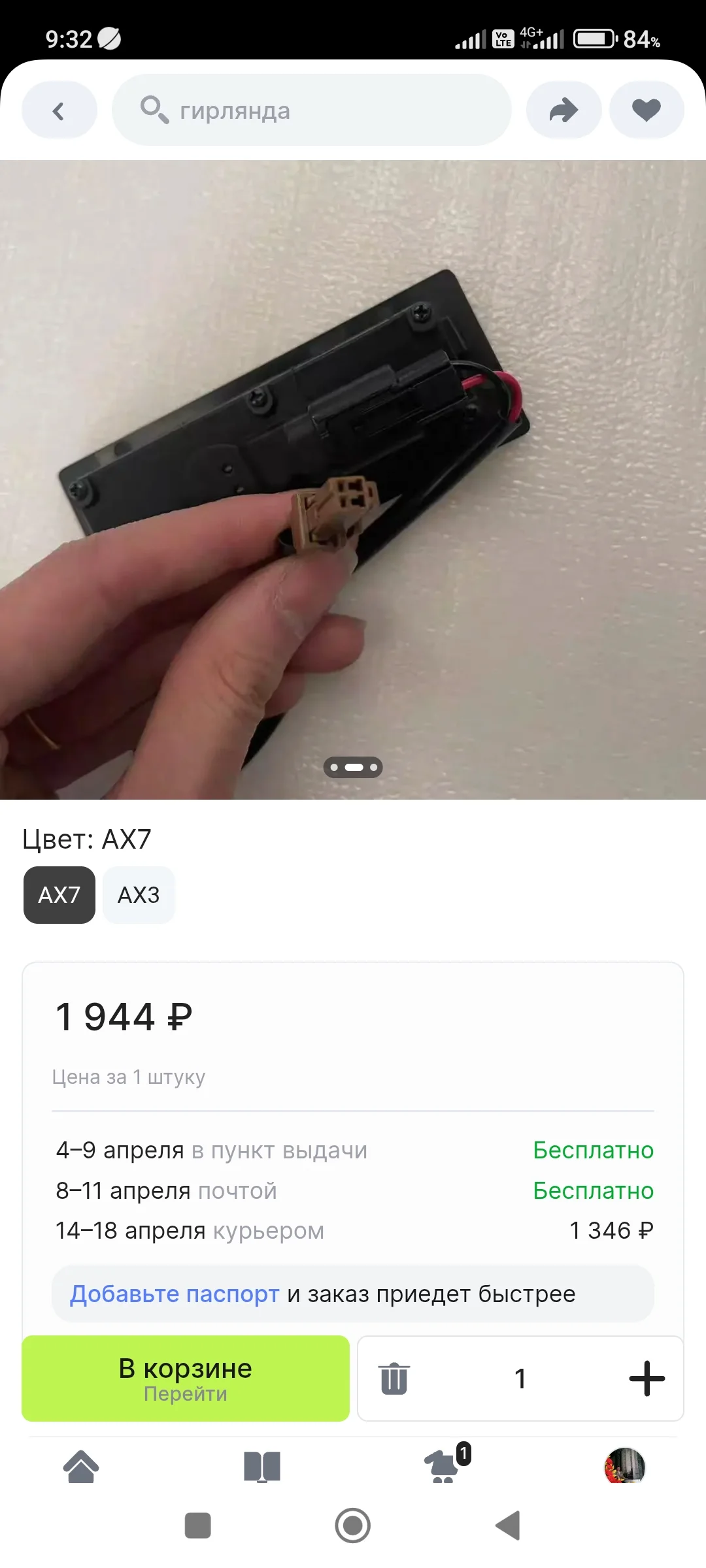

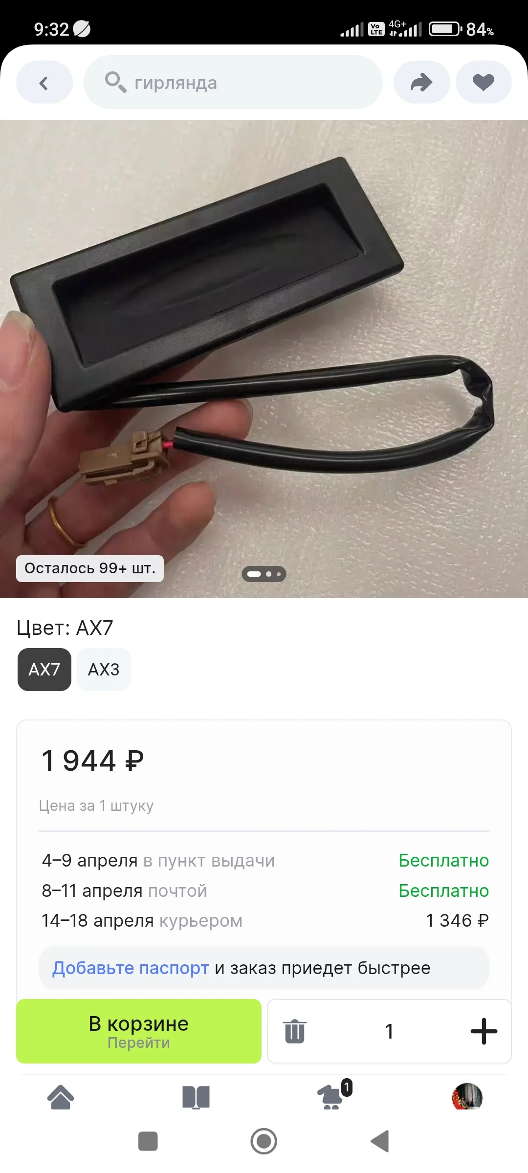

Народ кнопка открытия багажника,где найти
А это наша кнопка

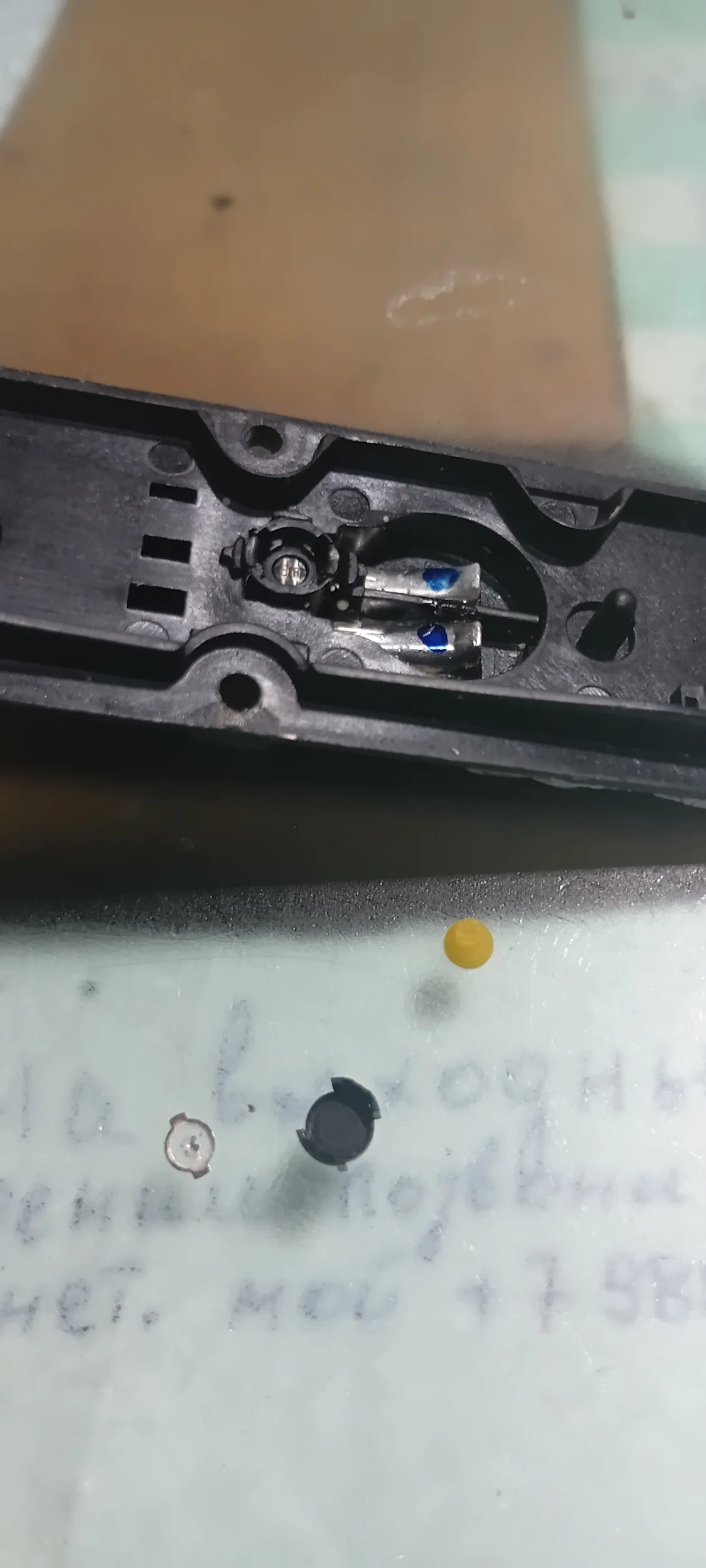

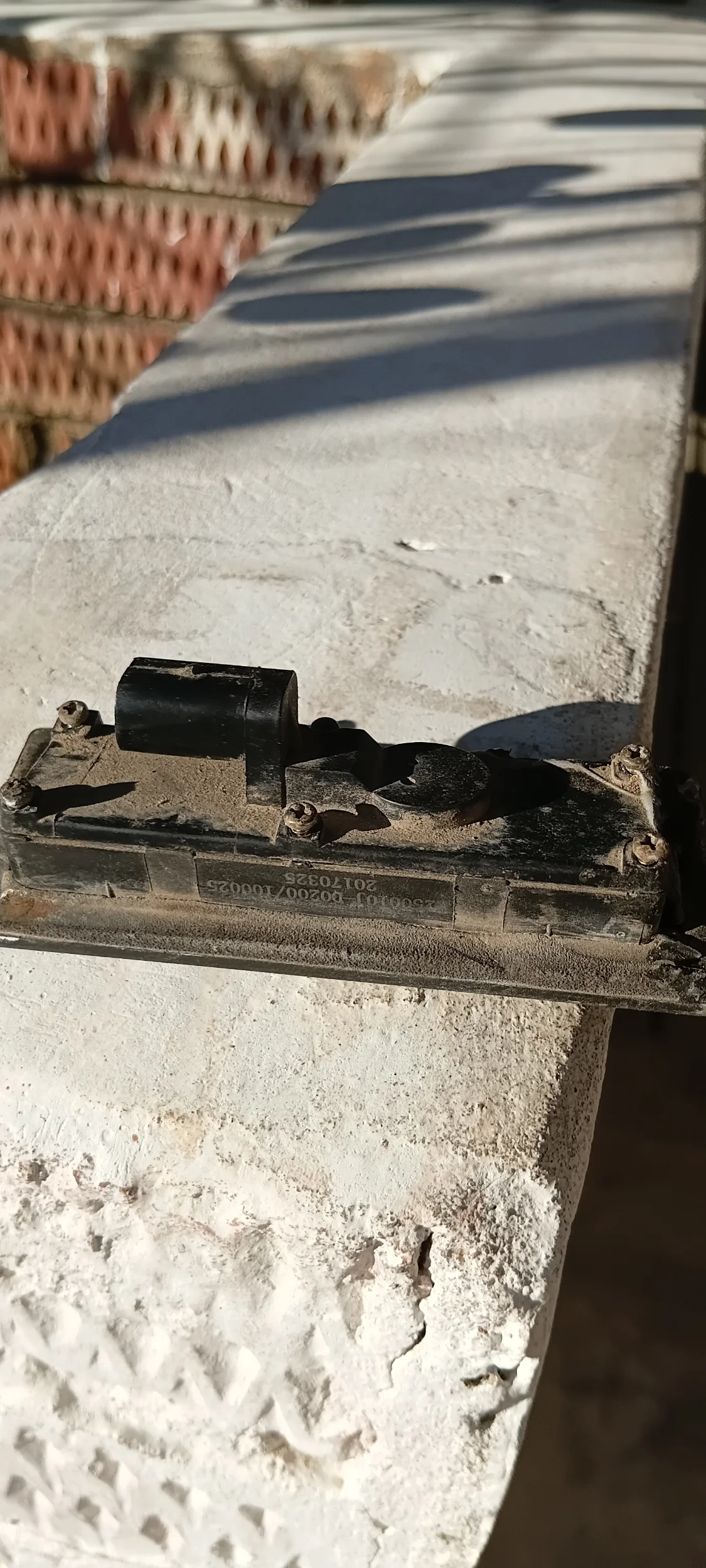

В течении месяца,обращал внимание крышка багажника всё хуже и хуже открывается. Стоишь - жмёшь ,жмёшь а защёлка не срабатывает. Через раз.
Вытащил кнопку

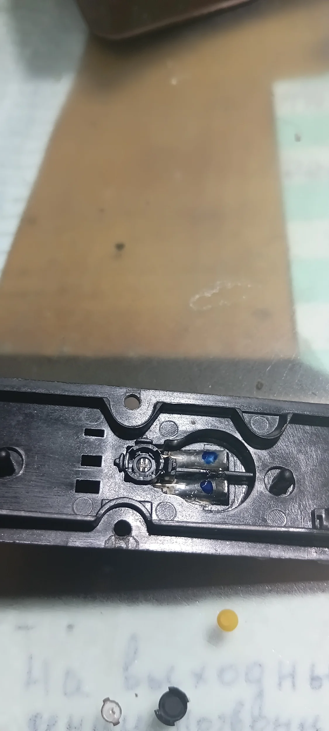

Разбираем
Разбирается сам "мирик" просто.Поддеть иголкой и всё.
Далее спиртом чистим контактную группу на кнопке (в центре - пяточки)
Ну и маленькую пластинку.Собираем обратно.
Ии радуемся,рабочей кнокпой.
