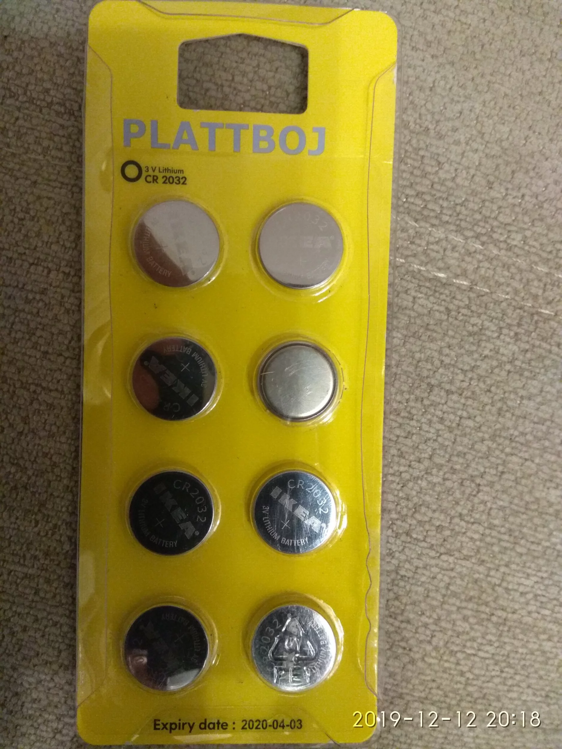

Как-то брал для других целей в Икеа. Прям упаковками прдаются.
Кстати,у кого-нибудь загоралась надпись на приборной панели типа "замените батарейку в ключе"? У меня загорелась и я при первой возможности заменил,хотя глюков не было. Ключу было чуть больше года.
Как-то брал для других целей в Икеа. Прям упаковками прдаются.Посмотреть вложение 6789
