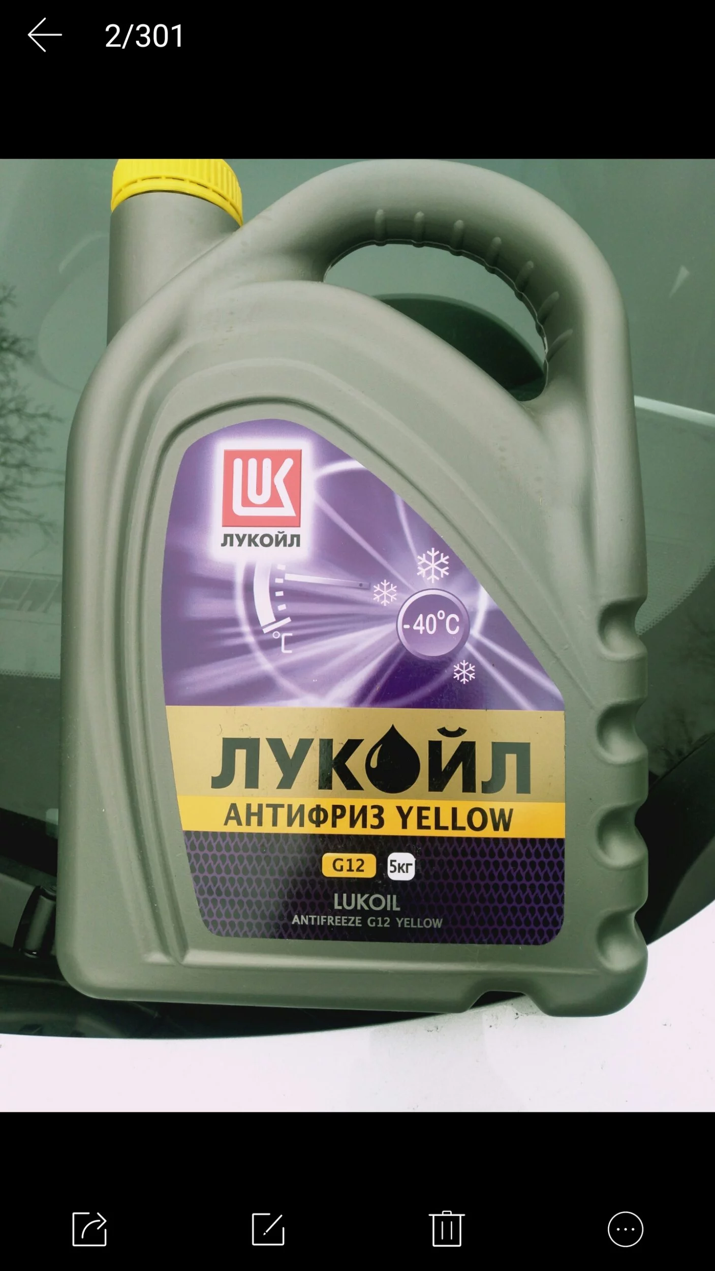

Я доливал Лукойл(см. инструкцию). Все нормально. Не надо искать черную кошку в темной комнате, тем более если ее там нет.

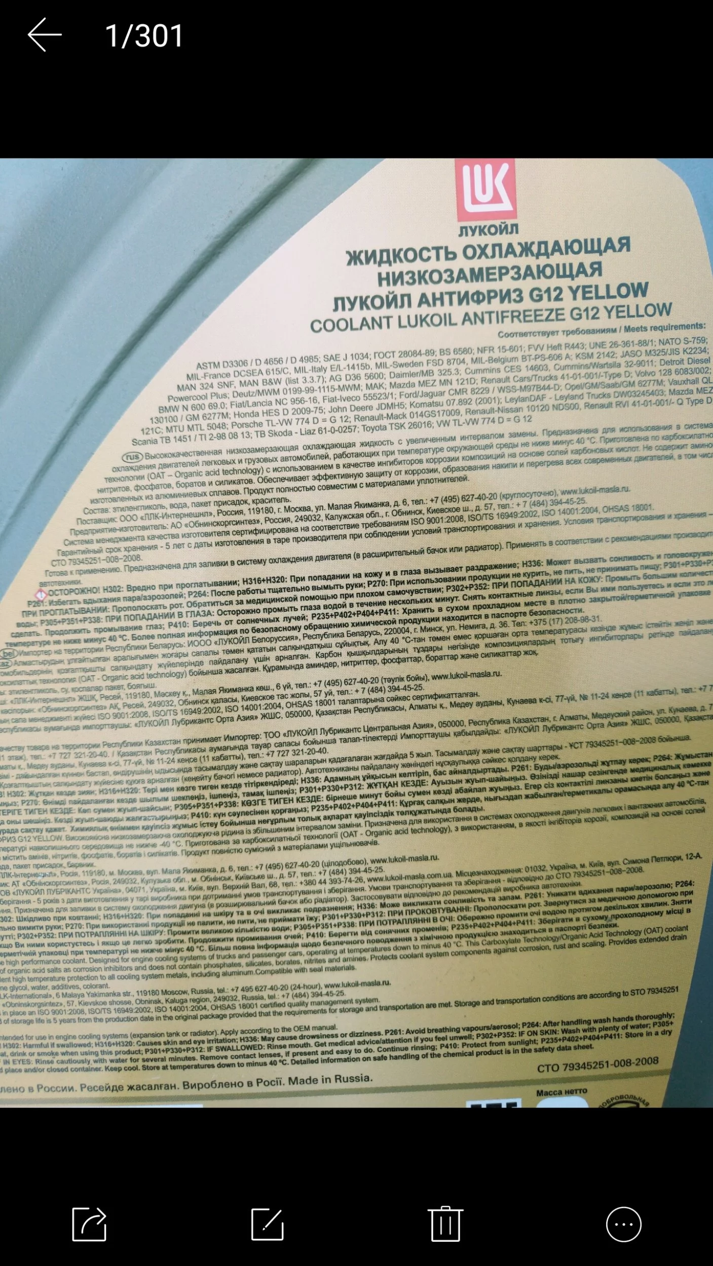

Кошек не ищу, как говорится "не первый год замужем", а посоветоваться на форуме "святое дело". Может плохо смотрел , но не на канистре, не на сайте "Лукойла" допуска PSA не нашел.... ( какую инструкцию смотреть ?) и да , можно залить любой антифриз и от 200 грамм ничего не случится......но это мягко говоря не правильно ! Когда на б/у машинах менял полностью, все было предельно ясно, слил и залил какой выбрал. Хочется залить желтенький и чтоб соответствовал, но скорей всего долью зелененький с допуском. Просто там залей что попало, тут прикрути что подешевле..... смотришь ,через пару лет уже не машина, а корыто! Ни в кое мере к вам это не относится, а так, мысли вслух. Спасибо за коммент !

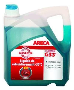

Нашел еще один антифриз с допуском PSA B71 5110, это ...
Liqui Moly Kuhlerfrostshutz KFS 33
