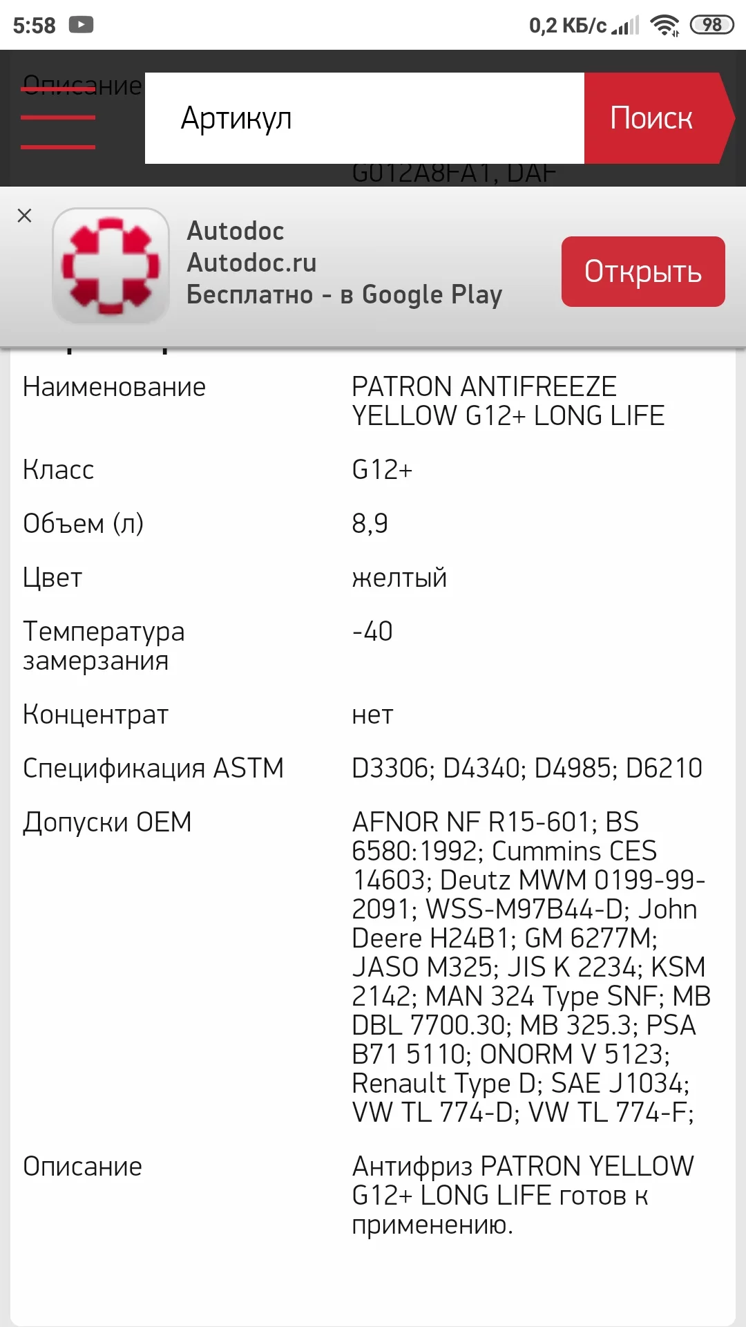

Patron. Артикул PCF5010. Покупаю такой. 10 кг/8.9 литра 1070 рублей.Обнаружил при смене масла, что антифриз на минимуме. Нашел в автодоке с допуском PSA и желтого цвета!
С допусками он от PSAPatron. Артикул PCF5010. Покупаю такой. 10 кг/8.9 литра 1070 рублей.

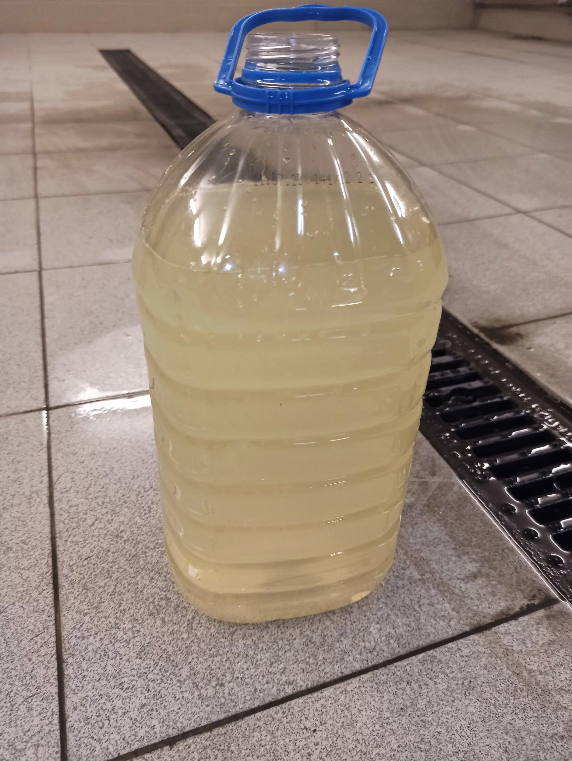

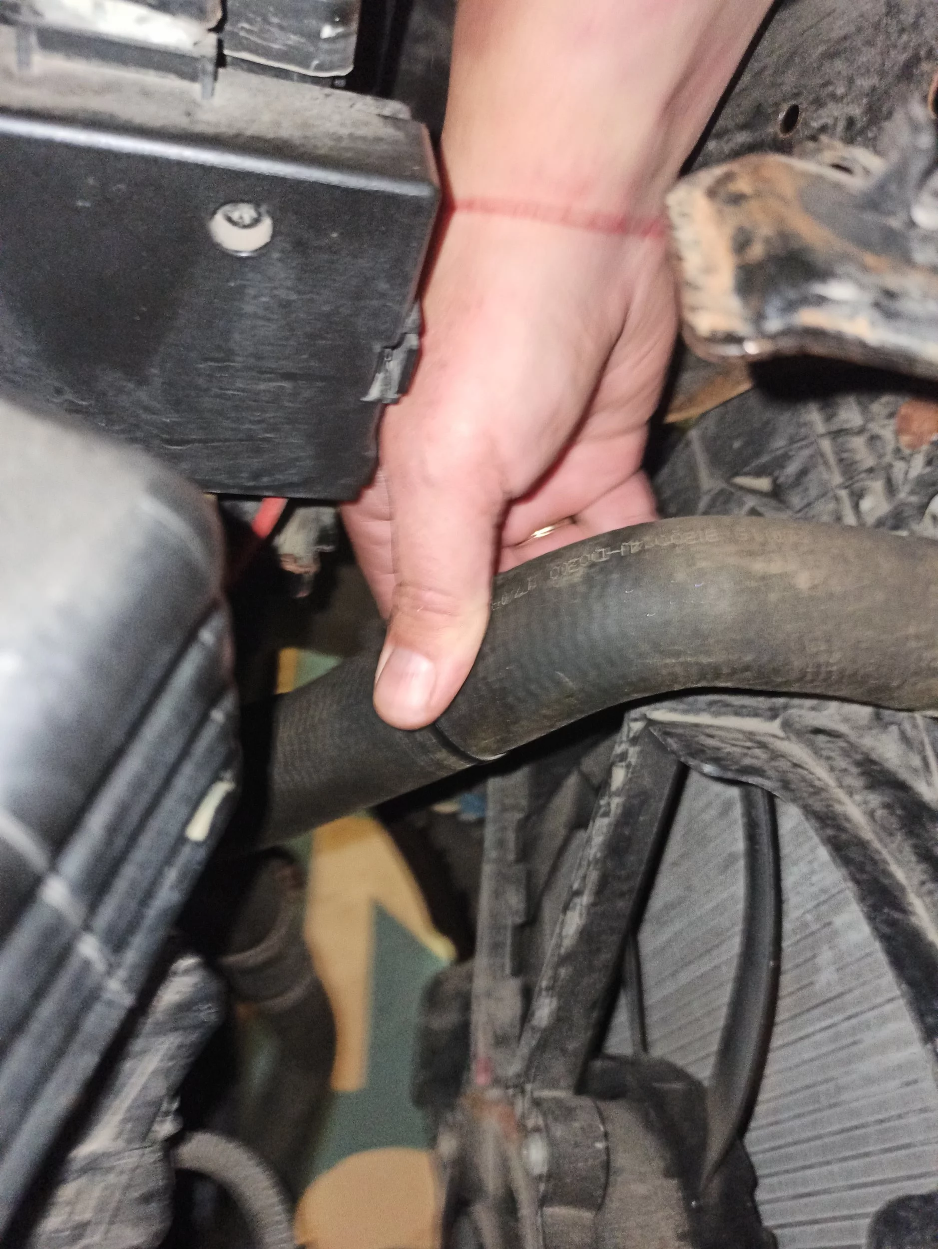

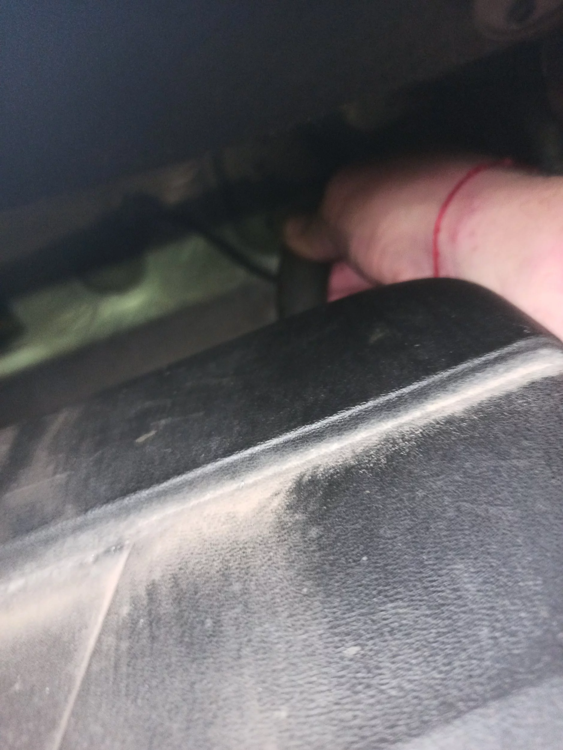

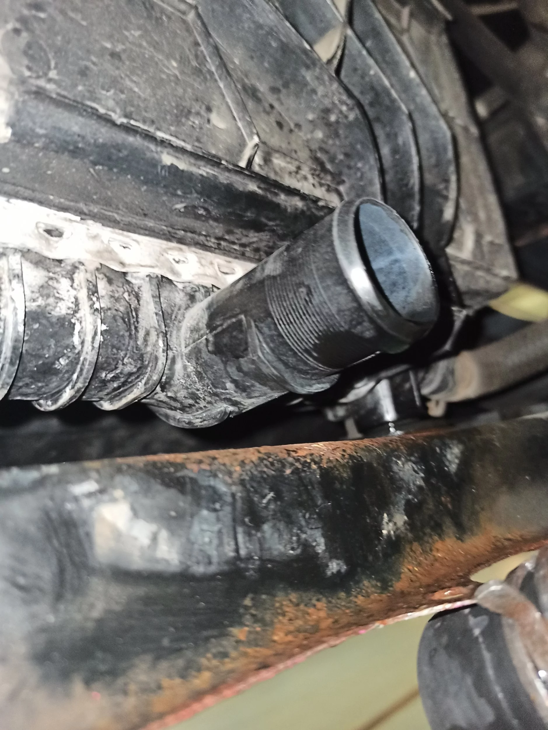

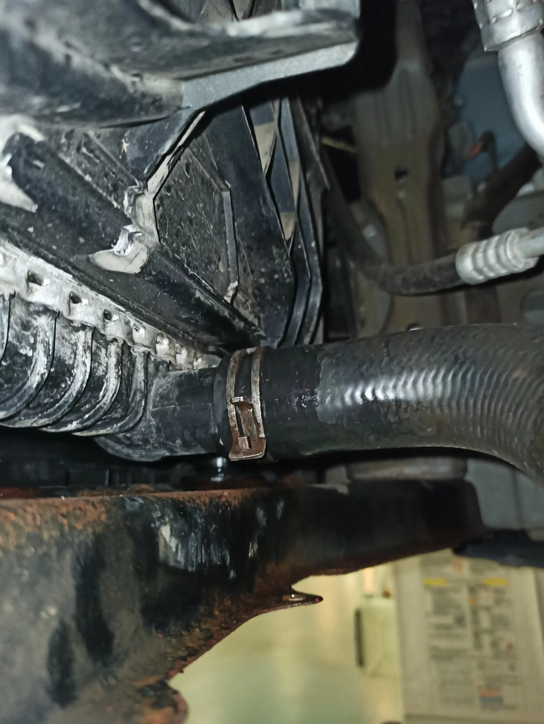

Что за съемник? Струбцина обычная рулит.Всем привет .Решил заменить антифриз c промывкой LAVR уже 35 тыс пробег.Позвонил mtsiss узнать как заменить .Спасибо огромное все объяснил очень подробно.

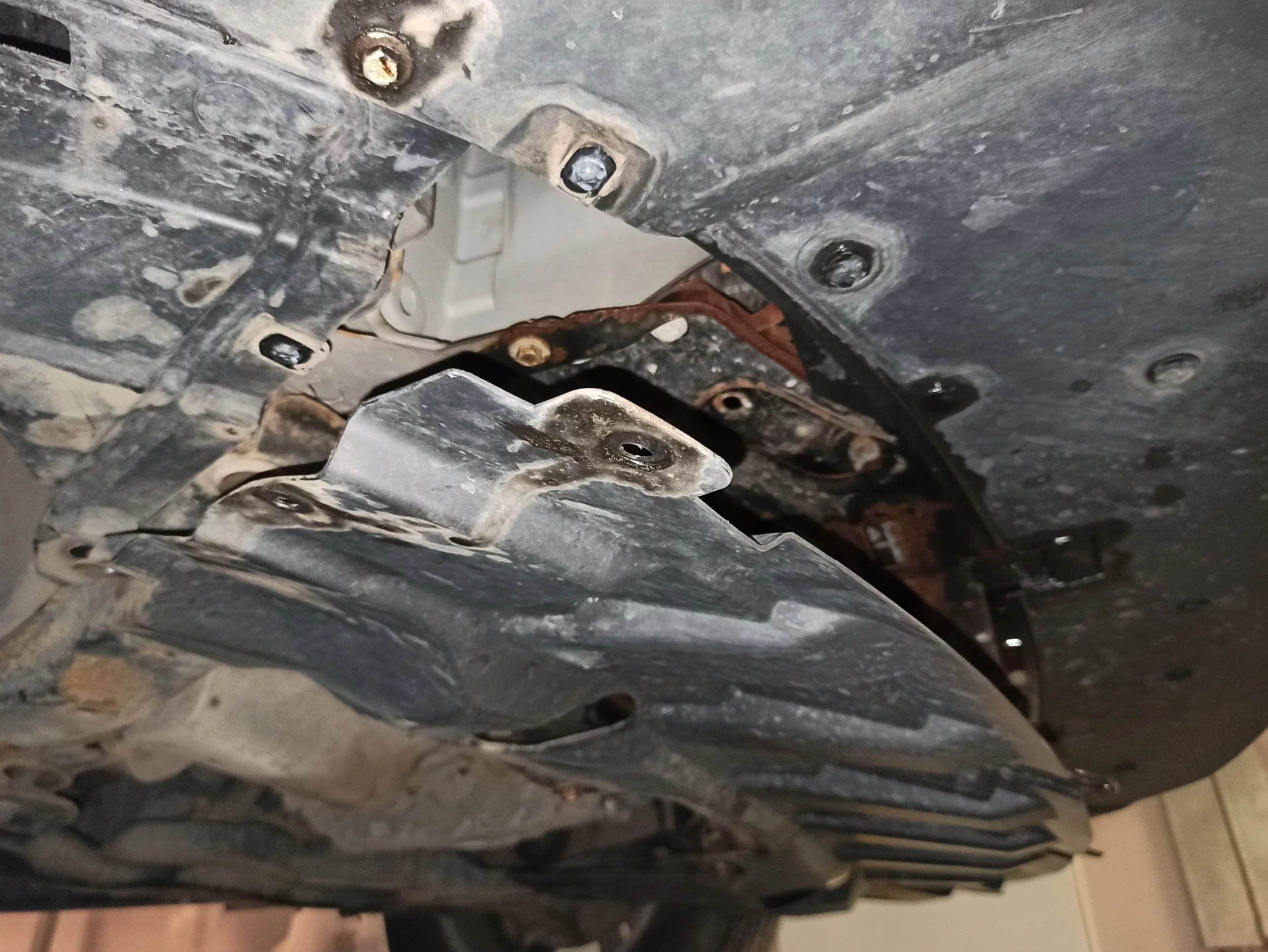

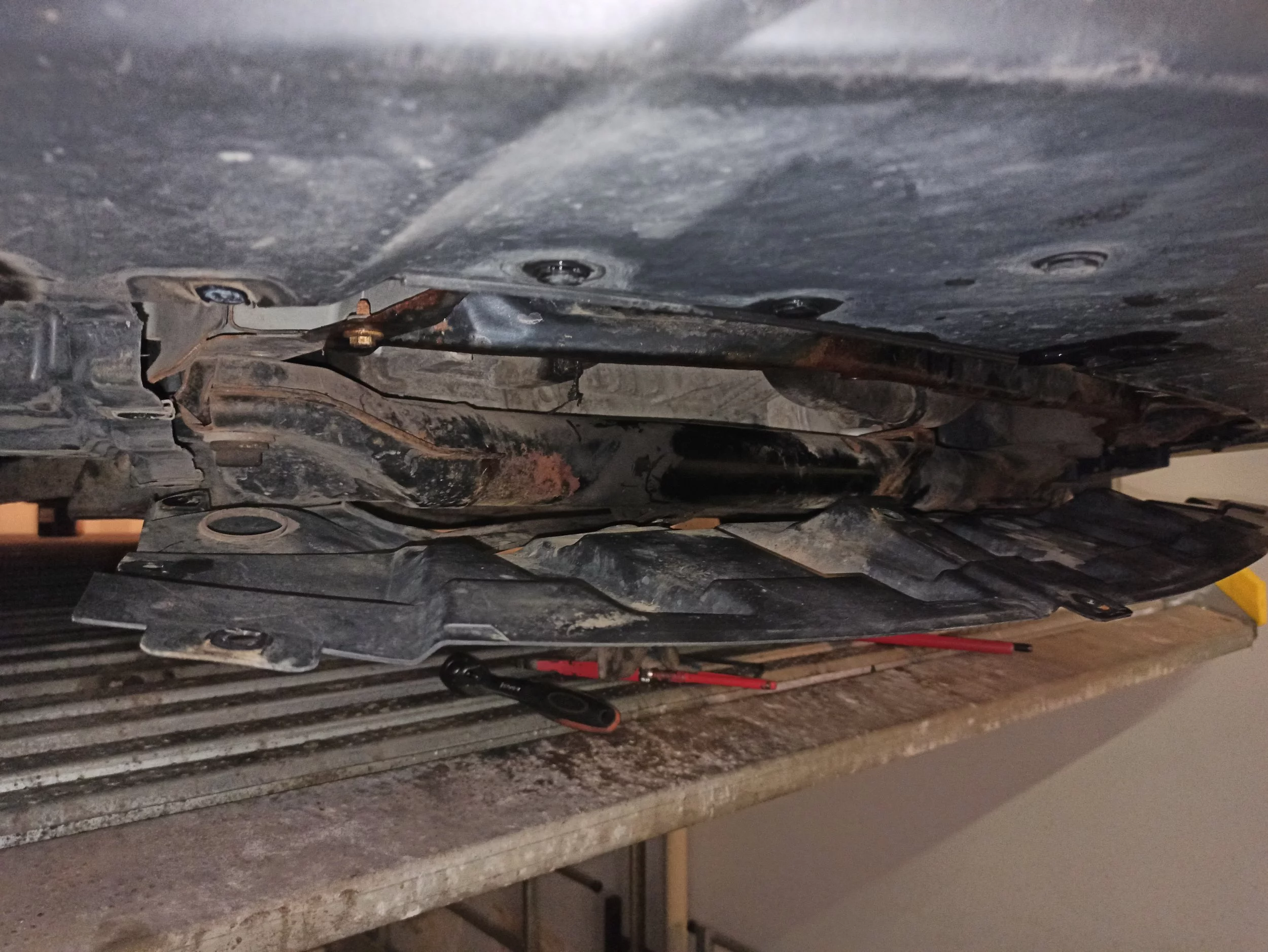

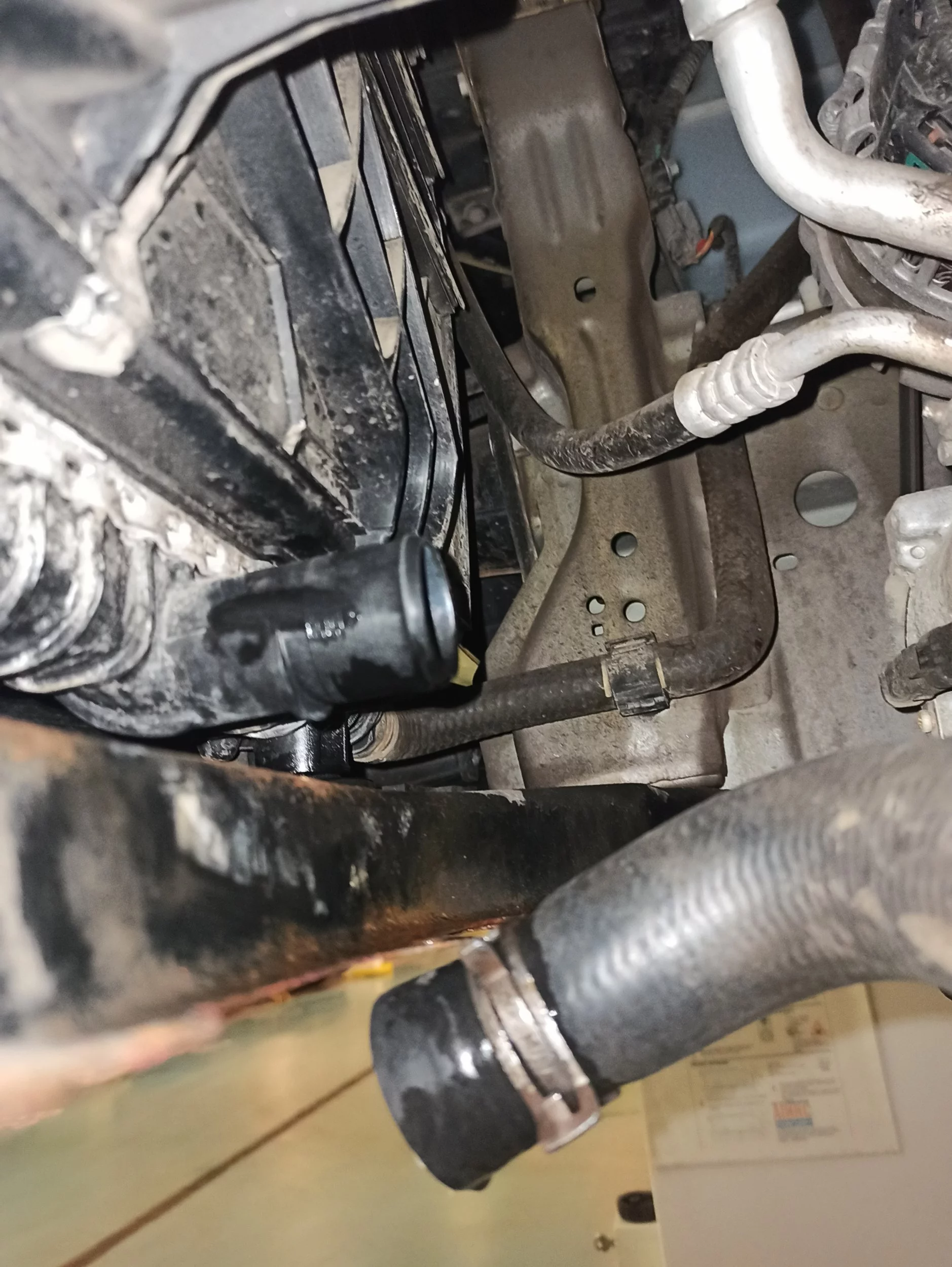

Снял защиту железную .Снял защиту из пластика она на болтах и трех клипсах .Для снятия хомута пружинного с патрубка нужно использовать съемник .Снял хомут слил антифриз .
Можно и пассатижами снять хомут но не удобно .Что за съемник? Струбцина обычная рулит.
Денис, ориентироваться все же лучше по "срабатыванию" датчика включения вентилятора, печка "запитана" от малого круга СО. ( он это похоже происходило у тебя, раз ты 30 минут "грел") а так все правильно, "по уму".Всегда прогреваю до момента когда печка дует очень горячим воздухом в салоне

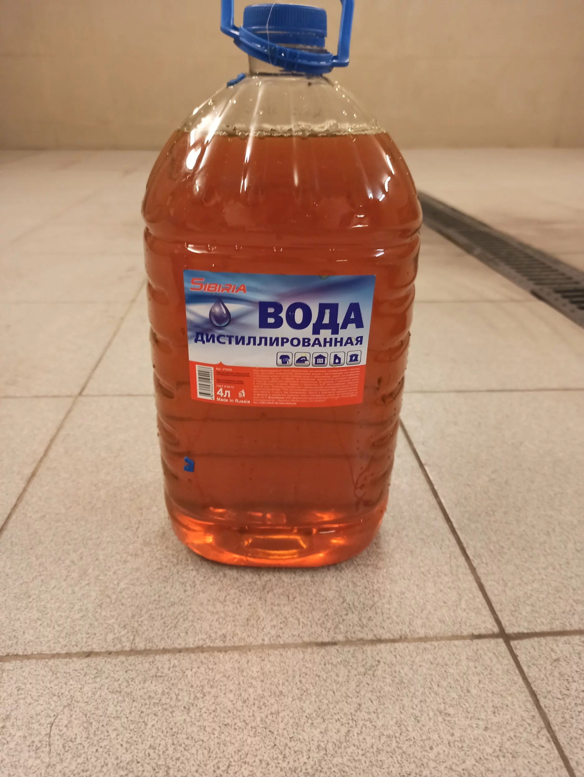

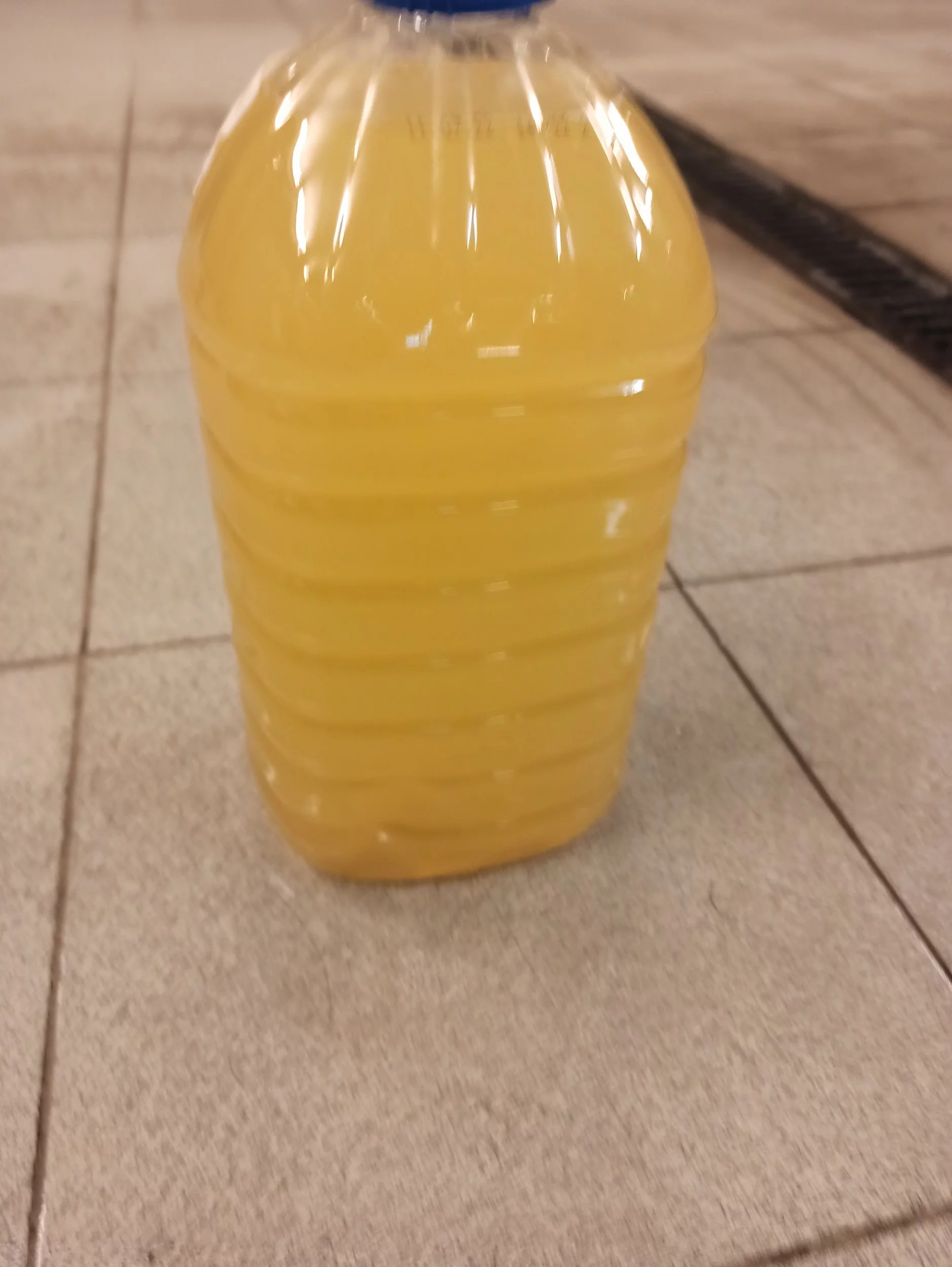

Сделал всё тоже самое, но на пробеге 260. Вроде всё ок. Единственное, что после Лавра один раз прогнал дистиллят, а не два/три раза. Я бы не сказал, что "бяки" было много.Всем привет .Решил заменить антифриз c промывкой LAVR уже 35 тыс пробег.Позвонил mtsiss узнать как заменить .Спасибо огромное все объяснил очень подробно.
