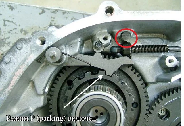

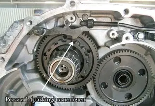

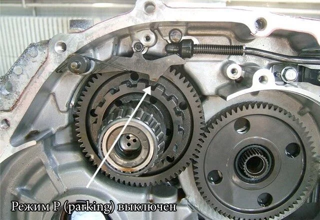

Привет а кто нибудь замечал что АКПП при установке в паркинг где нибудь под уклон тяжело переключается в положении заднего хода,а если же ты сначала поставил нейтраль и поставил ручник и потом в паркинг то все отлично
У меня на всех авто так же было, если внимательно почитать мануал, то там пишут:что надо ручной сначала ставить потом паркинг , или будет с ударом включатся скорость или с трудом, возьмите за правило правильно ставить ручник и коробка вас отблагодарит. ;)
Спасибо как то не доводилось читать!
На ровной поверхности ручник стараюсь не ставить а то как пишут он при частом использовании начинает заедать или хана приходит ему а под уклон надо ставить что бы снять нагрузку с коробки .Как то так мое мнение
Привет. Я всегда после остановки, включаю нейтраль, ставлю на ручник и после переключаю на паркинг. Уже привычка. Также перед движением, сначала снимаю ручник, а потом еду.
Когда вы паркуетесь без ручника, на шестеренку и блокиратор "давит" масса автомобиля, который хочет откатиться назад или вперед, но не может. Из-за этого шестеренка испытывает постоянное давление. При переключении с P на D приходится приложить усилие что бы преодолевать это давление и происходит удар. А при постановке на ручник масса машины находится в покое и ни какого давления не оказывает на шестеренку и блокиратор, поэтому не требуется прикладывать усилие при переключении.Такое давление и удар может сказаться на работе акпп (а может и не сказаться, но береженого бог бережет). Лучше пользоваться ручником, дешевле. Зажимает где красным обведено.

Именно
