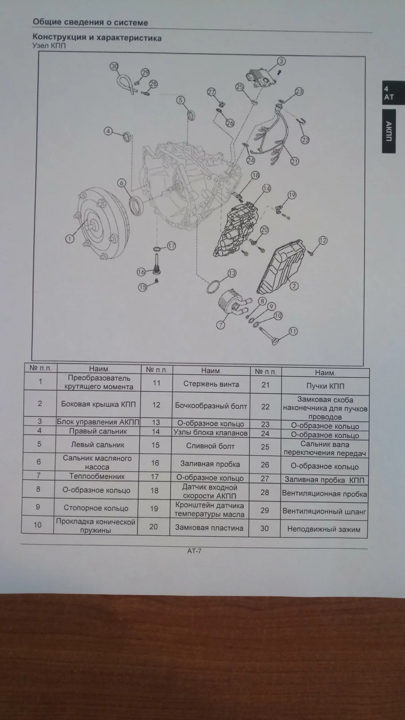

Давайте попросим нашего гуру выложить внутреннюю схему нашей АКПП. Внутри, если располовинить коробку должен быть фильтр. Почему и советуют менять масло в коробке чаще обычного, чтобы не пришлось снимать и разбирать АКПП, и менять этот фильтр. Если неправ, то это Денис поправит. Думаю, если нет фильтра, то это очень плохо, так как вся гадать летит в клапана!!! Хочется верить, что фильтр есть! А это схема навесного оборудования коробки.

Внутренний встроенный фильтр у АКПП Aisin AT6 G2 (Aisin TF70SC G2) - есть! Его не может не быть! Этот фильтр представляет собой бачок неправильно-трапециевидной формы из термостойкой пластмассы чёрного цвета. Этот фильтр на схемах отсутствует лишь потому, что он является формально неотъемлемой частью блока гидроклапанов (на иллюстрации выше он под №14, смотрит в обратную от нас сторону) и отдельно не поставляется, а только в сборе с этим блоком.
