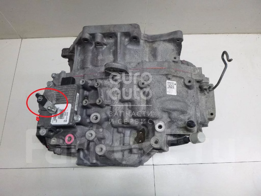

Здравствуйте Игорь_К!
Чуть уточню - у АКПП Aisin AT6 (на Peugeot 408, DFM AX7 и др.) селектор не имеет механической связи с коробкой передач. Селектор является своего рода электропереключателем, сигнал от которого по проводам поступает на блок управления АКПП. Поэтому, если на сильном морозе селектор перемещается туго - от состояния ATF это никак не зависит, это скорее всего подмерзла консистентная смазка в шарнирах рычага селектора.
Уважаемый Денис, я тебя маленько поправлю механическую связь ручки акпп и селектора акпп никто не отменял. На фото обведено механическое управление ........... своего рода электропереключателем, сигнал от которого по проводам поступает на блок управления АКПП. И трос который идет от ручки акпп к селектору.
И тугое переключение не исключено на холодную.
Посмотреть вложение 3549Посмотреть вложение 3550
