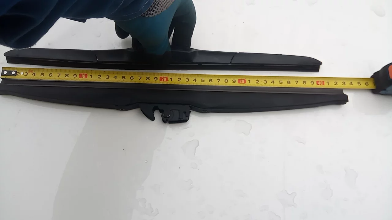

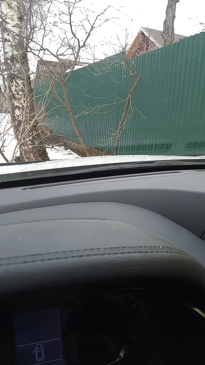

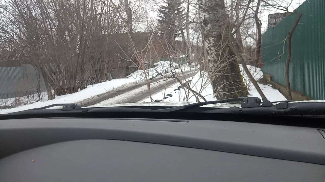

Вот решил закончить начатое).
Фото из салона,как раз по поводу видимости щёток)), гибридные почти не видно.

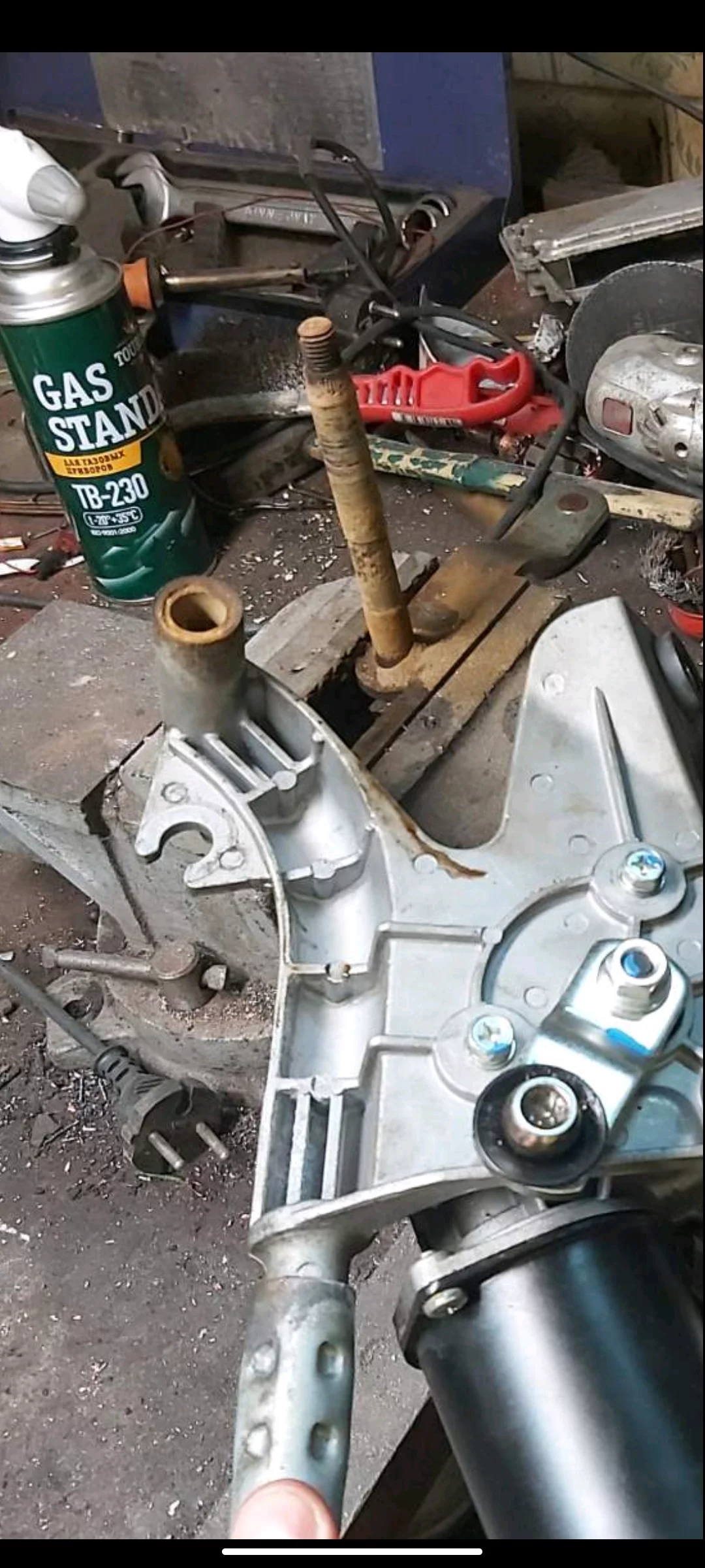

Ребята, столкнулся с такой штукой, Закис палец механизма дворников с водительской стороны, дворники стали еле ходить, на будущее, снял все что можно, чтобы достать трапецию, нужно разобрать пол морды и поперечину на стойках, после дкмонтируем трапецию, интерес в том что в самом пальце, закусило резинку туда попало водички немного и Закис дюралюминий, и дворники стали плохо бегать, нагрел палец достал, новой смазки и новая резинка и все как новое!!!

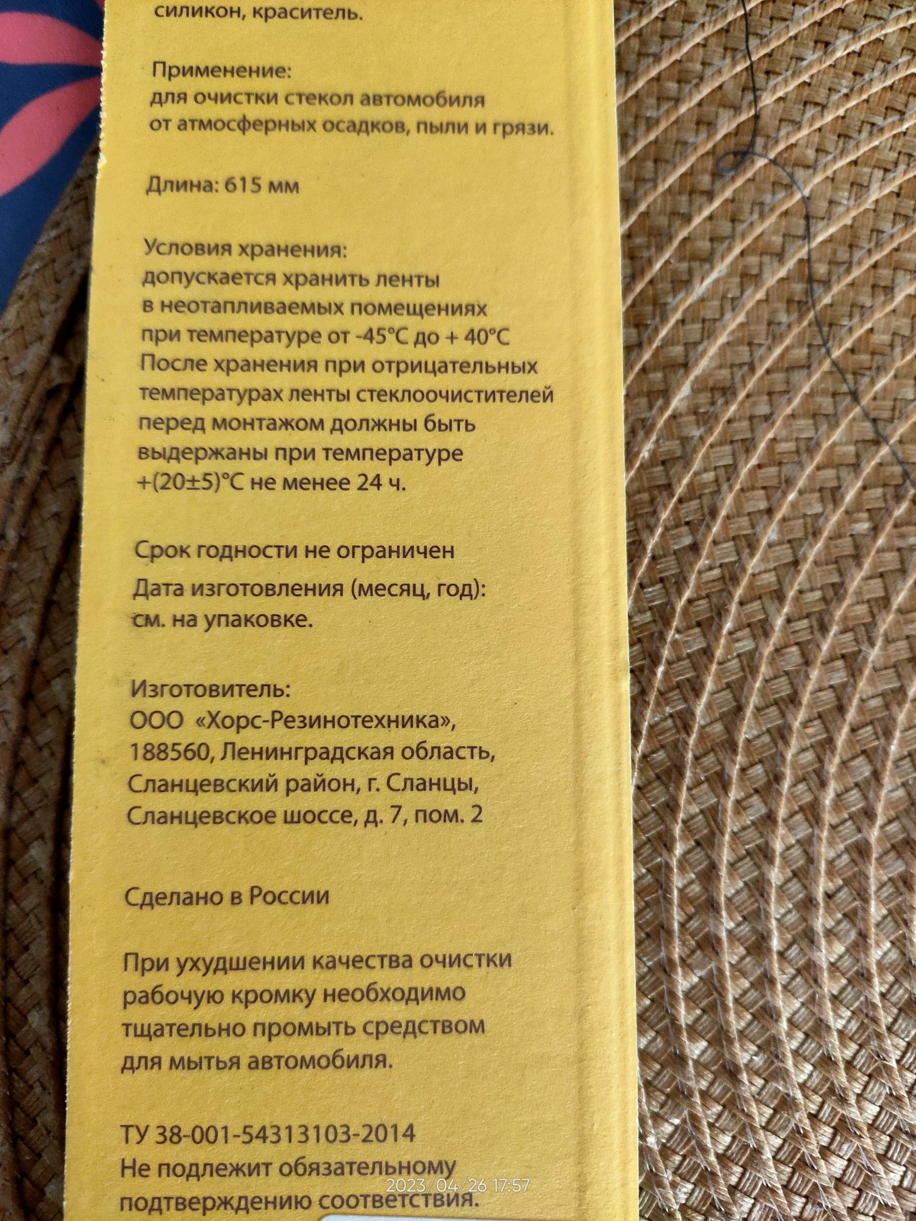

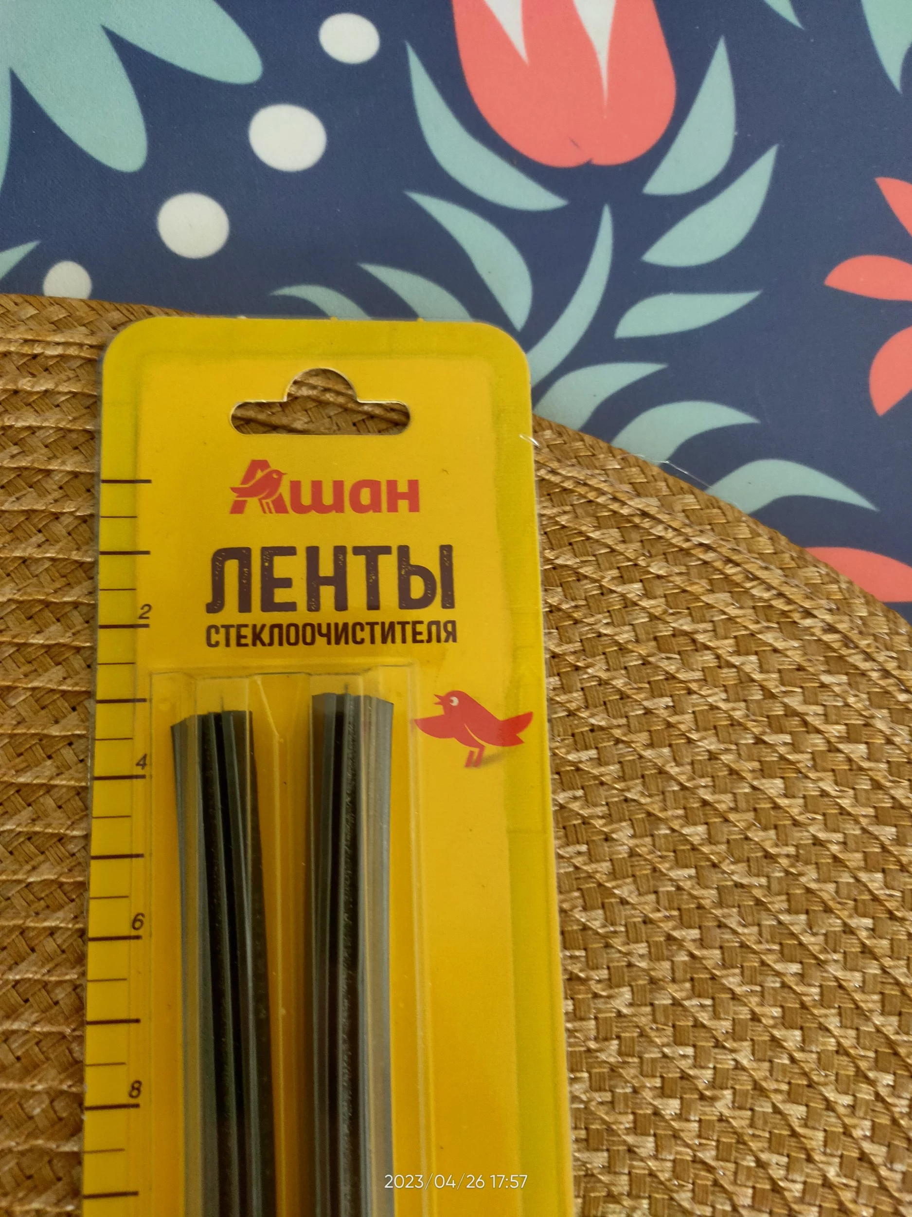

Я такие покупаю, внутри Хорс Питерский силикон. Стоят копьё, ходят норм, меняй хоть через месяц.

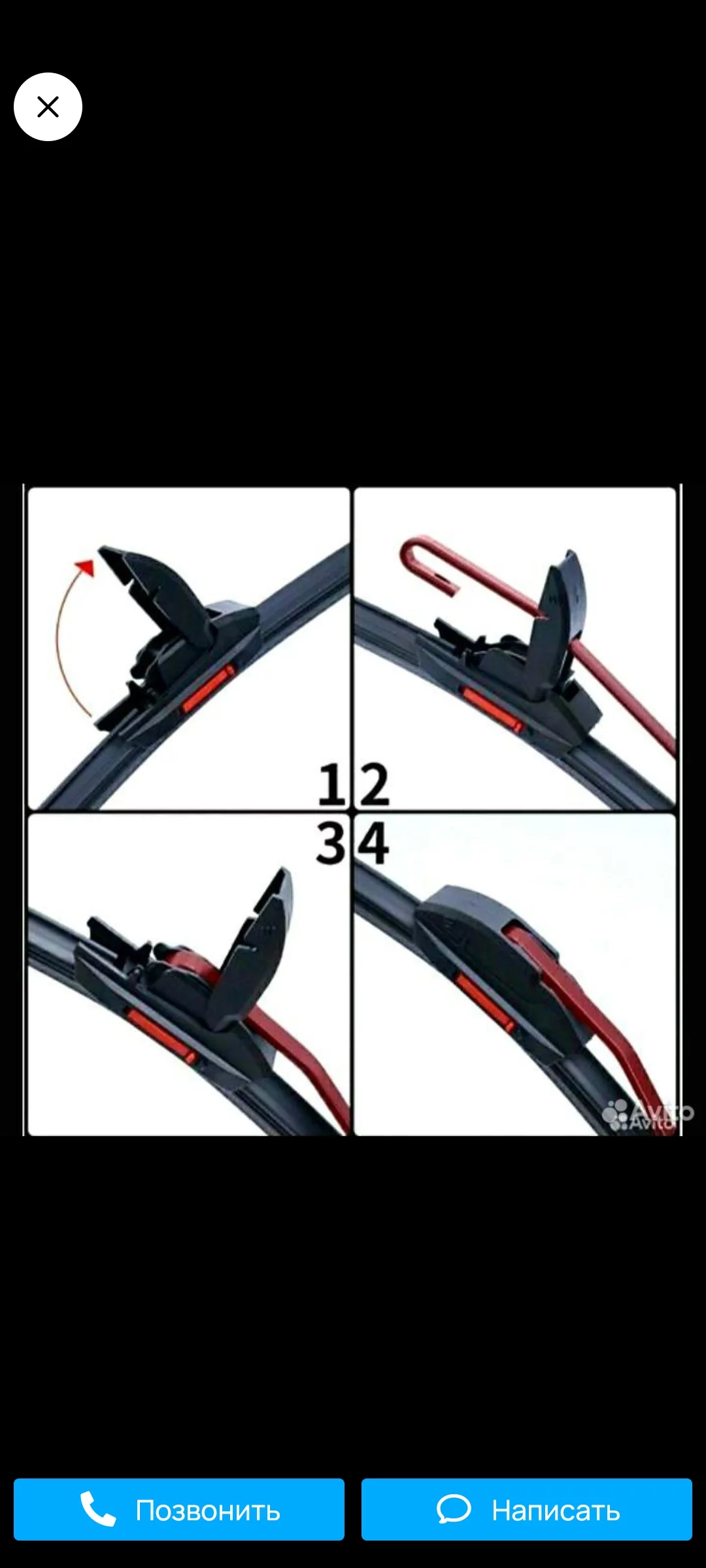

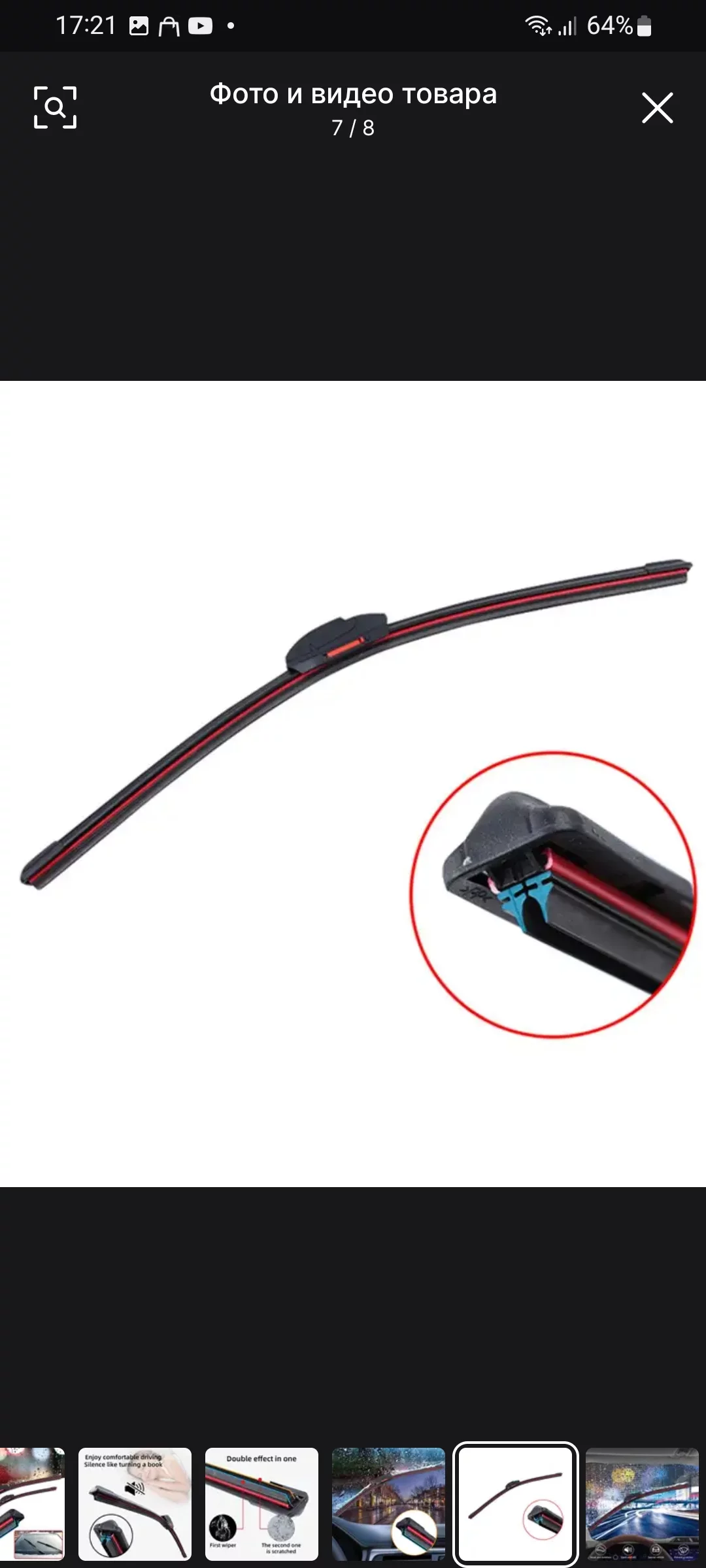

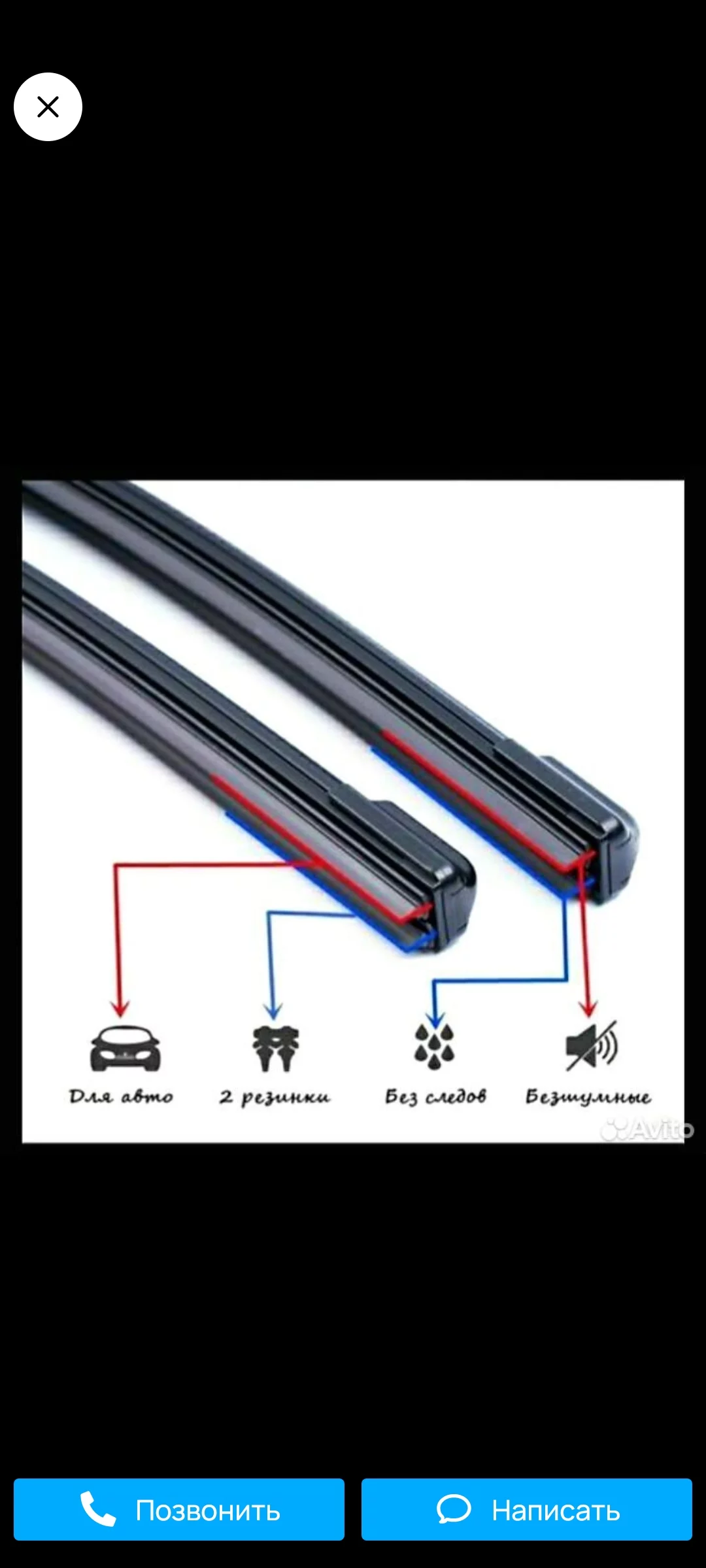

Привет всем! Сегодня поставил новые щетки китайские с двумя резинками. Цена 555р. каждая причем не важно какой длины и доставка авитт почта 99р. Итого 1209р. 650мм и 450мм. Брал на авито. Погода для проверки то что надо в Питере +1, летит на лобовуху жижа откотал целый день не скрипят трут хорошо. Пройдет время отпешу сколько прожили.

ссылку на товар пож-та.

Я брал такие щётки в надежде что будут хорошие но увы один месяц и поменял на обычные каркасные. В Ленте(365) цена вопроса 150р. На 3-4месяца хватает. А эти в гараже положил.
Тоже самое только на ОЗОН
https://www.ozon.ru/product/beskark...ie-kryuchok-dve-rezinki-v-shchetke-797796625/
Вот я на озон и брал. Разочарован(не рекомендую)
