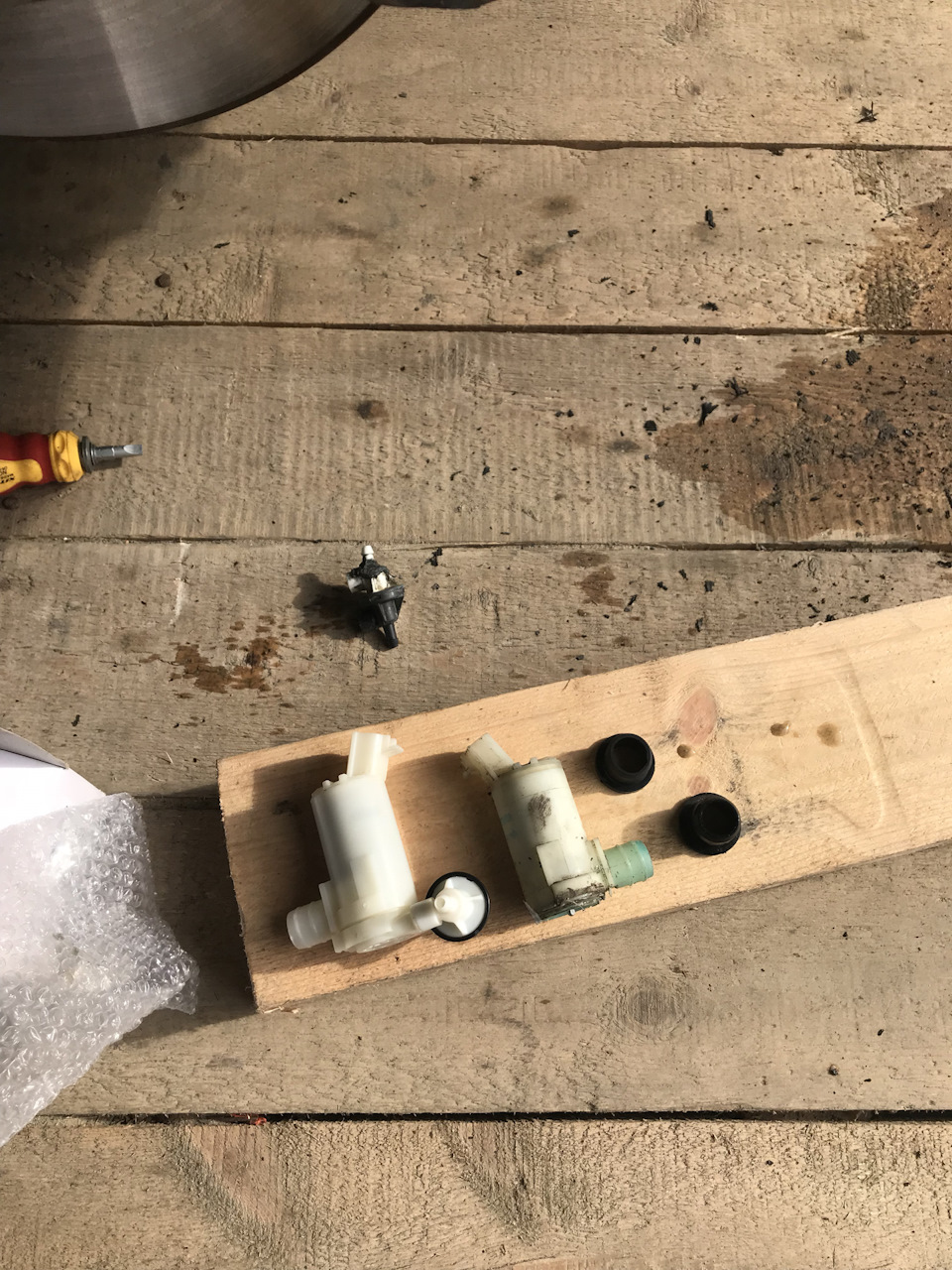

Попробовал долго нажимать. Ничего не изменилось. Моторчик работает, жидкость не поступает. Надо как то до форсунки добраться и скинуть трубку.
Может, сначала под капотом посмотреть - поступает ли омывайка в шланг?

Трубки идут вдоль правого крыла, поверху. На задний омыватель магистраль можно увидеть также под бардачком у пассажирского сидения. Чтобы увидеть движение жидкости (а для диагностики насоса либо дальнейшего поиска, связанного со снятием обшивки, этого, в принципе, достаточно) особо сильно подлезать и не надо. На крайний случай, чтобы убедиться в наличии давления в системе - разрезать трубку с последующим восстановлением через соединитель.

Спасибо. Буду пробовать
Добрый вечер, уважаемые форумчане. Я свою проблему решил следующим образом. Рядом с бачком омывателя нашел трубку на задний стеклоомыватель и разрезал, чтобы проверить работает ли насос. Жидкость поступала. Значит проблема дальше к самой форсунке. Решил продуть магистраль и подал воздух насосом и оооо чудо, магистраль прочистилась. Из форсунки пошла жидкость. По совету Vit_816 соединил разрез подходящим соединителем. Задний стеклоомыватель заработал. Всем спасибо за советы.
