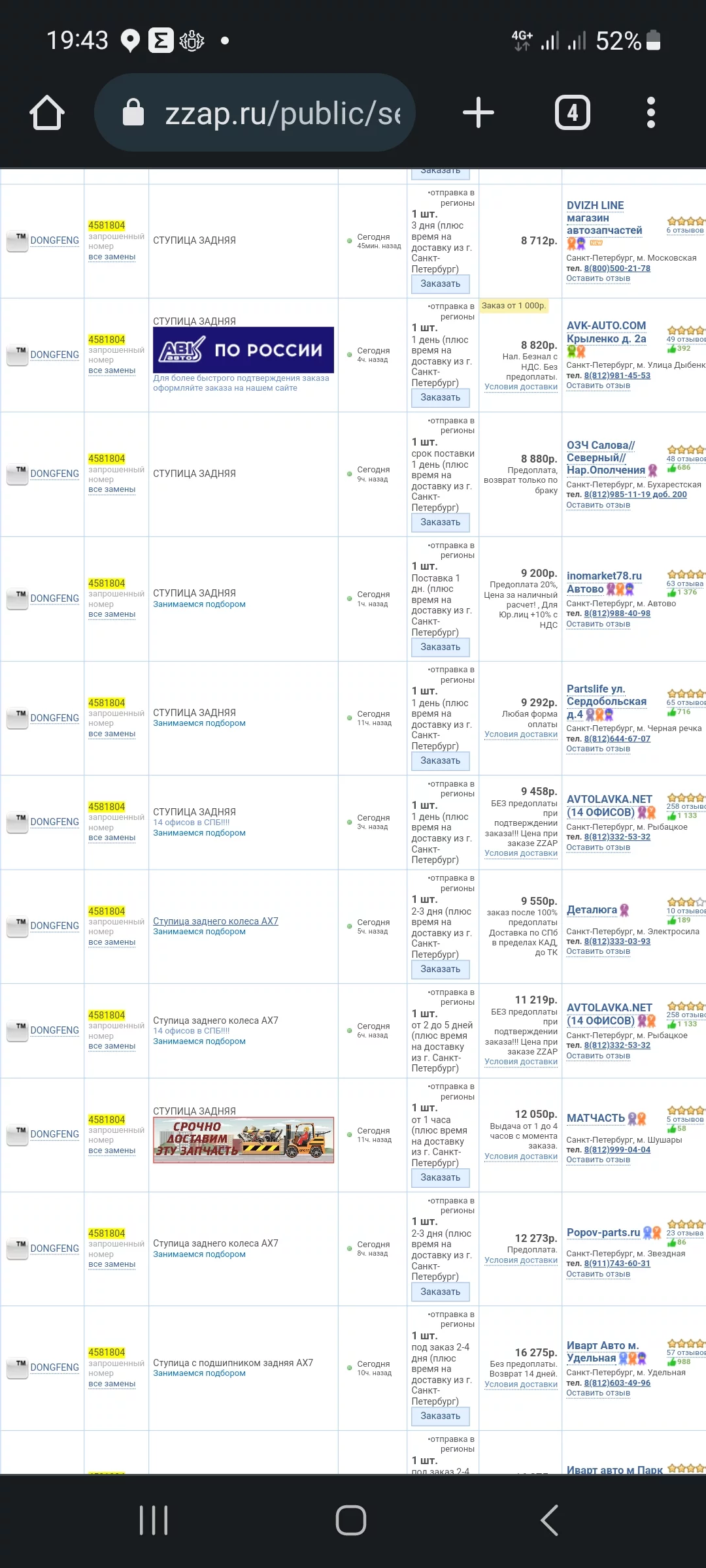

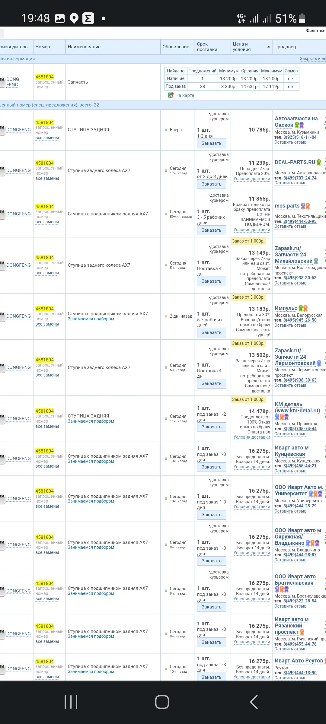

В Питере цены даже по ZZAP ниже чем в Москве почему то...
    882 KB · Просмотры: 46
    791 KB · Просмотры: 48
