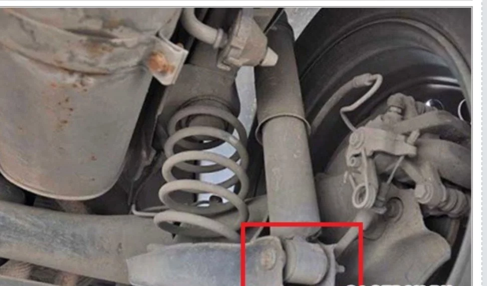

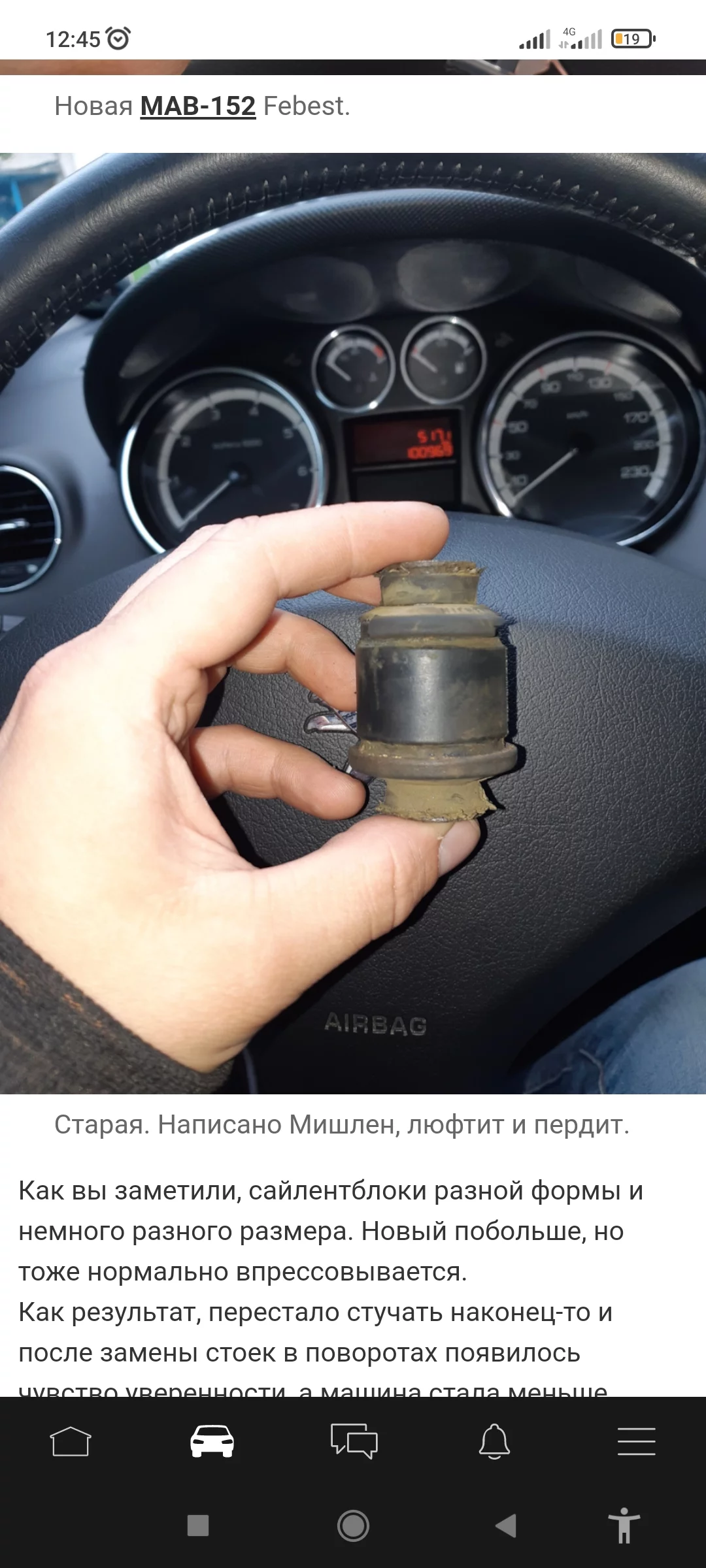

Доброго времени суток дружище. Сейчас тестю проводим ревизию подвески на Пежо 408 2013г, пробег ближе к 80тыс... Так вот- в задней подвеске с правой стороны так бахало!!! Давай глядеть, как говориться щупать. И результате, в нижней части правого амортизатора, разбило посадку во втулке, под болт крепления амортизатора и сам сайлентблок. Эх, а отдельно нету, давай мудрить, подбирать от других авторов, плюс токарные работы (починил, заменил). Далее передние стойки стабильности ?, блин каждый сезон замена, какие только не брали, ТрВ и т. д. Один фиг. Смотрел стойки нет износа, но не решился(потому что шарнир запрессован в полиуретан жёсткие., всё грязь, пыль и т. Д. потянется в соединении.. Вообщем читал отзывы на драйв 2 про них, кому зачёт, кому нет. А вот втулки (2шт) сайлентблок и рычага поперечной устойчивости купили, но ещё не ставили. Втулка жёсткая и крепкая, не разрезная, родные разрезные. Вроде хвалили, на управление влияет (устойчивость в "+") Вот фото. Стоек и втулок..
А стук, это точно резинки.
Нет фото стоек и сайлентблоков на перед завтра выложу, извините, видать удалил...

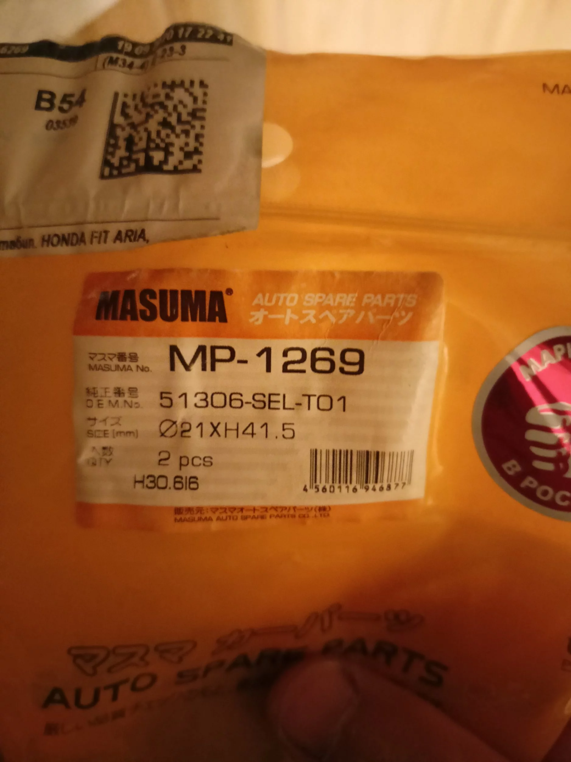

Всем привет! Подскажите, эти: HONDA 51306-SWA-A01 втулки переднего стабилизатора нам подходят или другой артикул надо смотреть? А то взял такие: MASUMA MP1217 , но есть сомнение, что ошибся. . .
На перед ставил masuma mp-1269. Они точно подходят.
