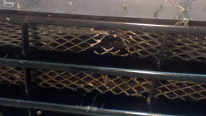

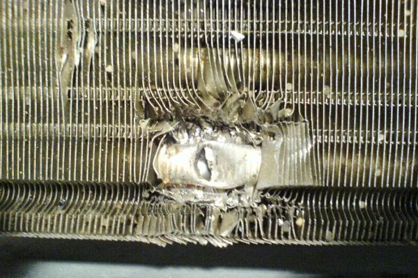

ну и так по поводу геморроя, один геморрой начинается от от 3000 руб ( ремонт ) +заправка хладогена,
второй геморрой то 300 - 500 руб. как владелец пишет сетка выдержала камень.
ну, а там уж каждому самому решать, ставить или не ставить сетку, и верить в перегрев двигателя или нет из за сетки это дело каждого. Сетка ни как не влияет на температурный режим двигателя,
Фото взяты из интернета, сетка установлена на форд мондео.

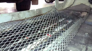

Такая дырища на 3-м фото, что я подумал поначалу что и сетка не спасла...)))
камень в сетке застрял, судя по тому как камень сетку порвал, я думаю что оба радиатора пострадали если бы сетки не было, а так только сетку под замену.

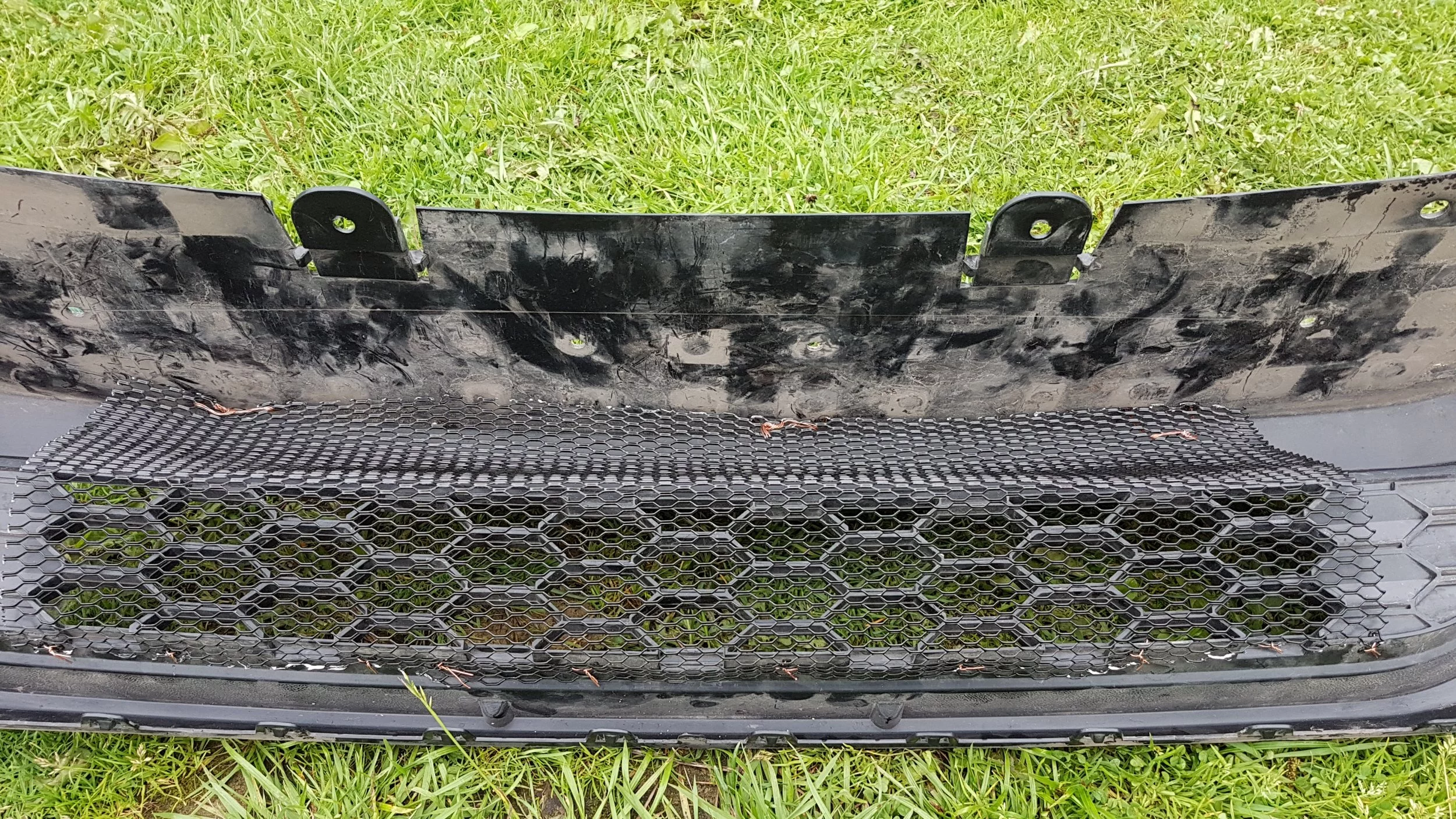

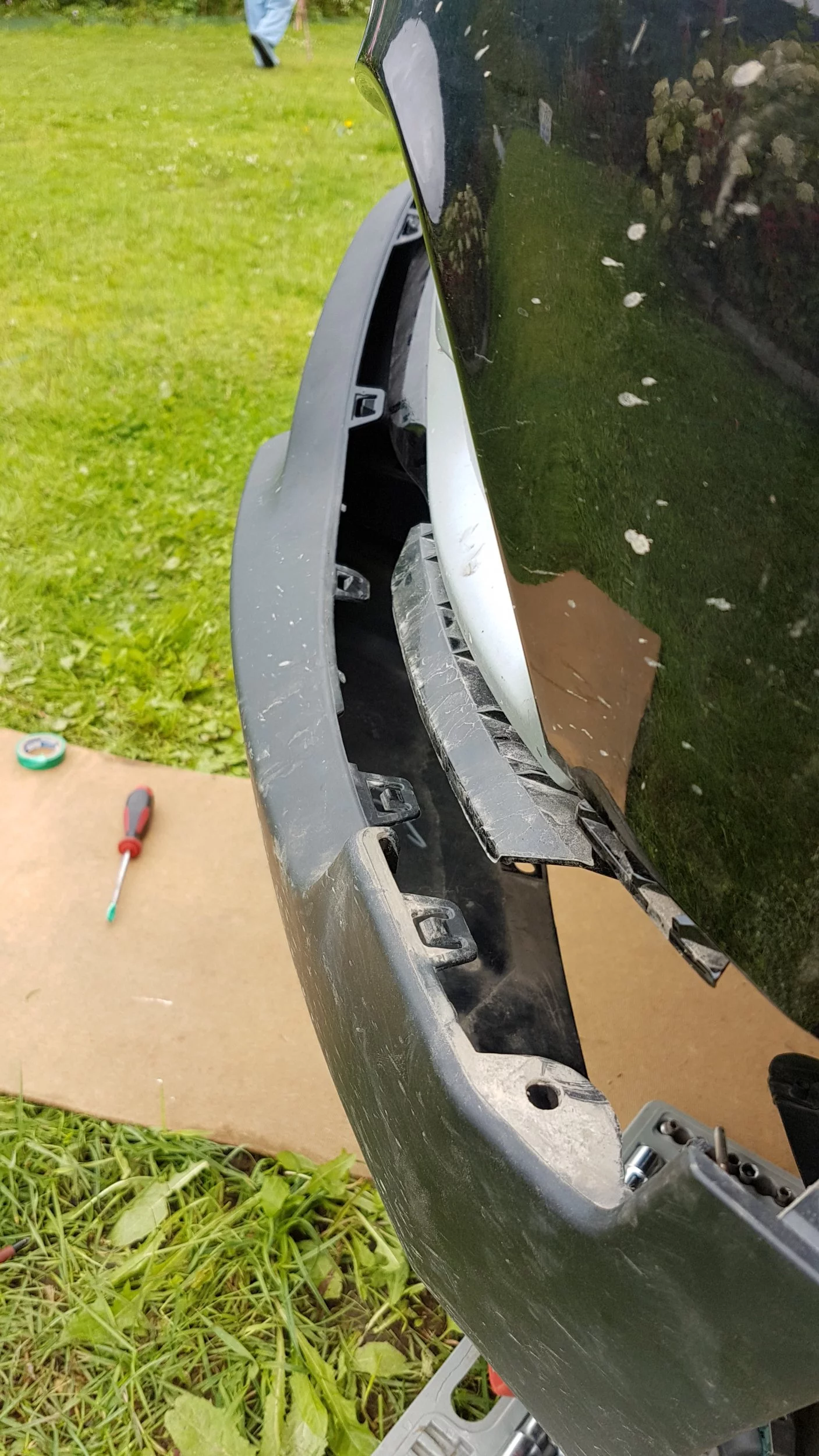

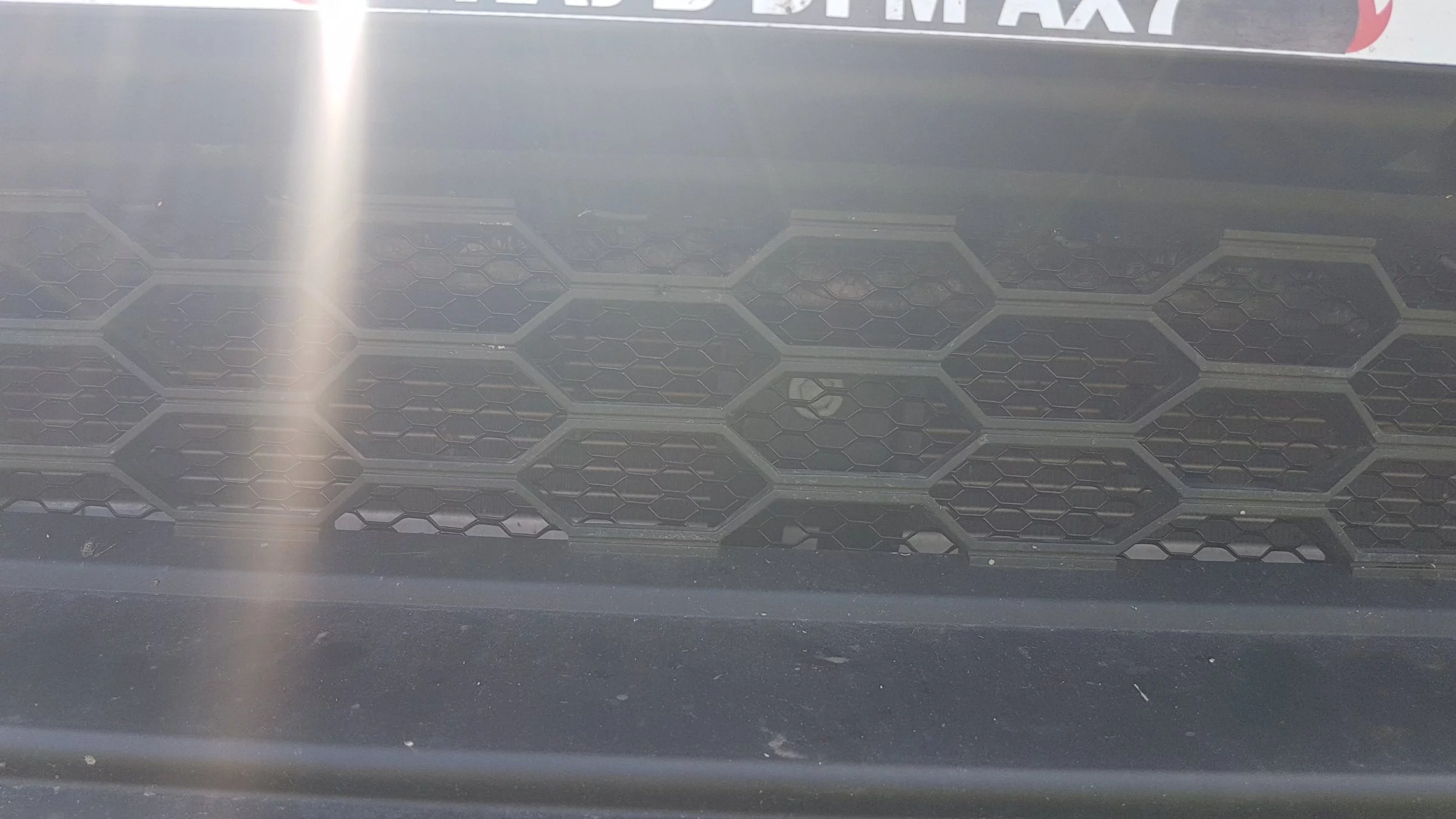

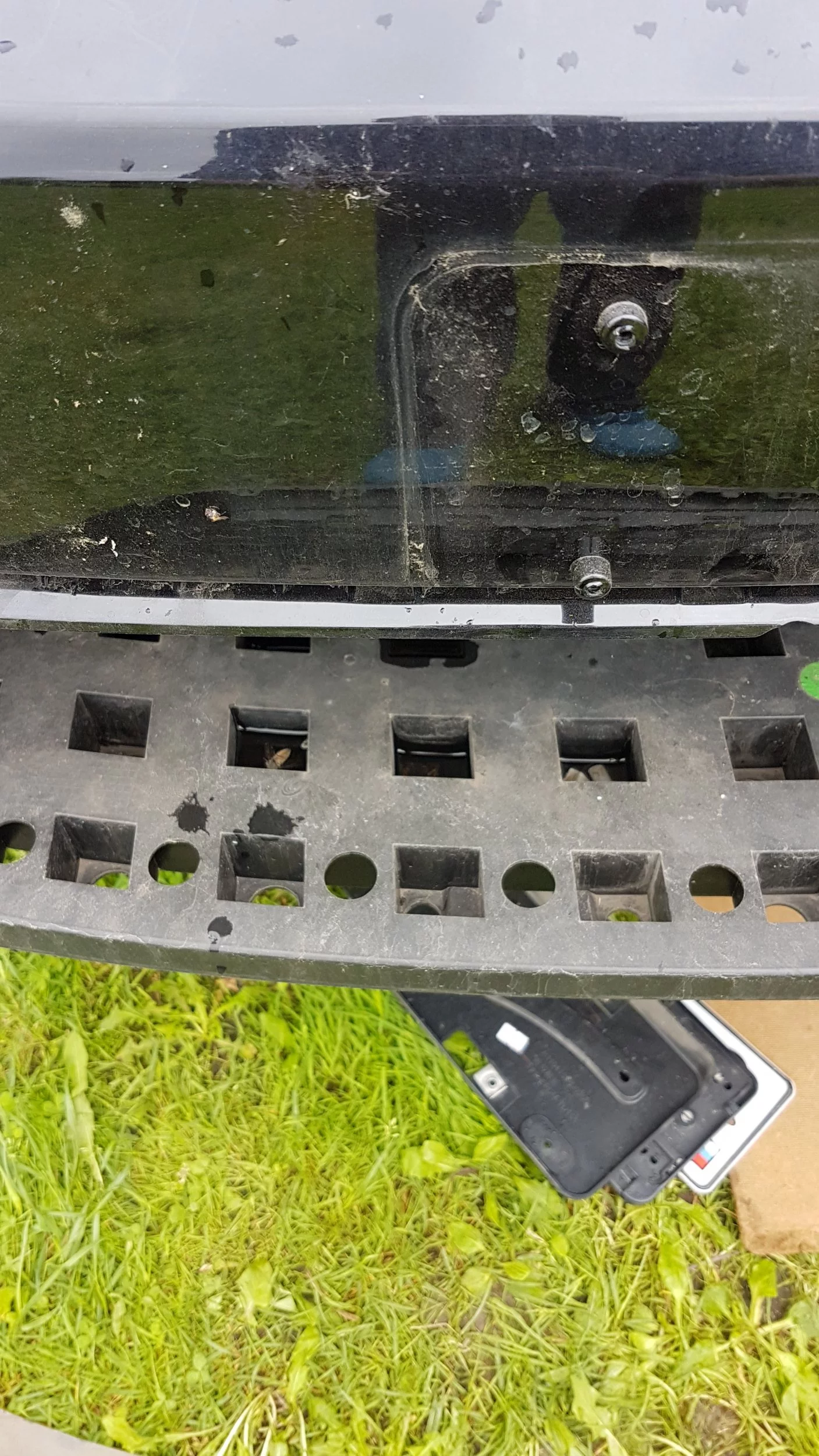

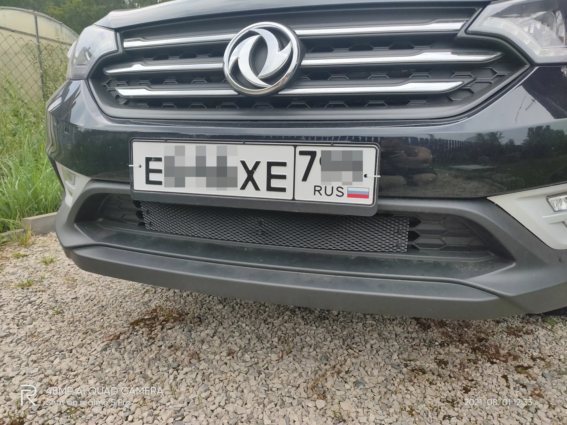

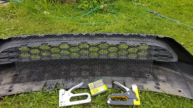

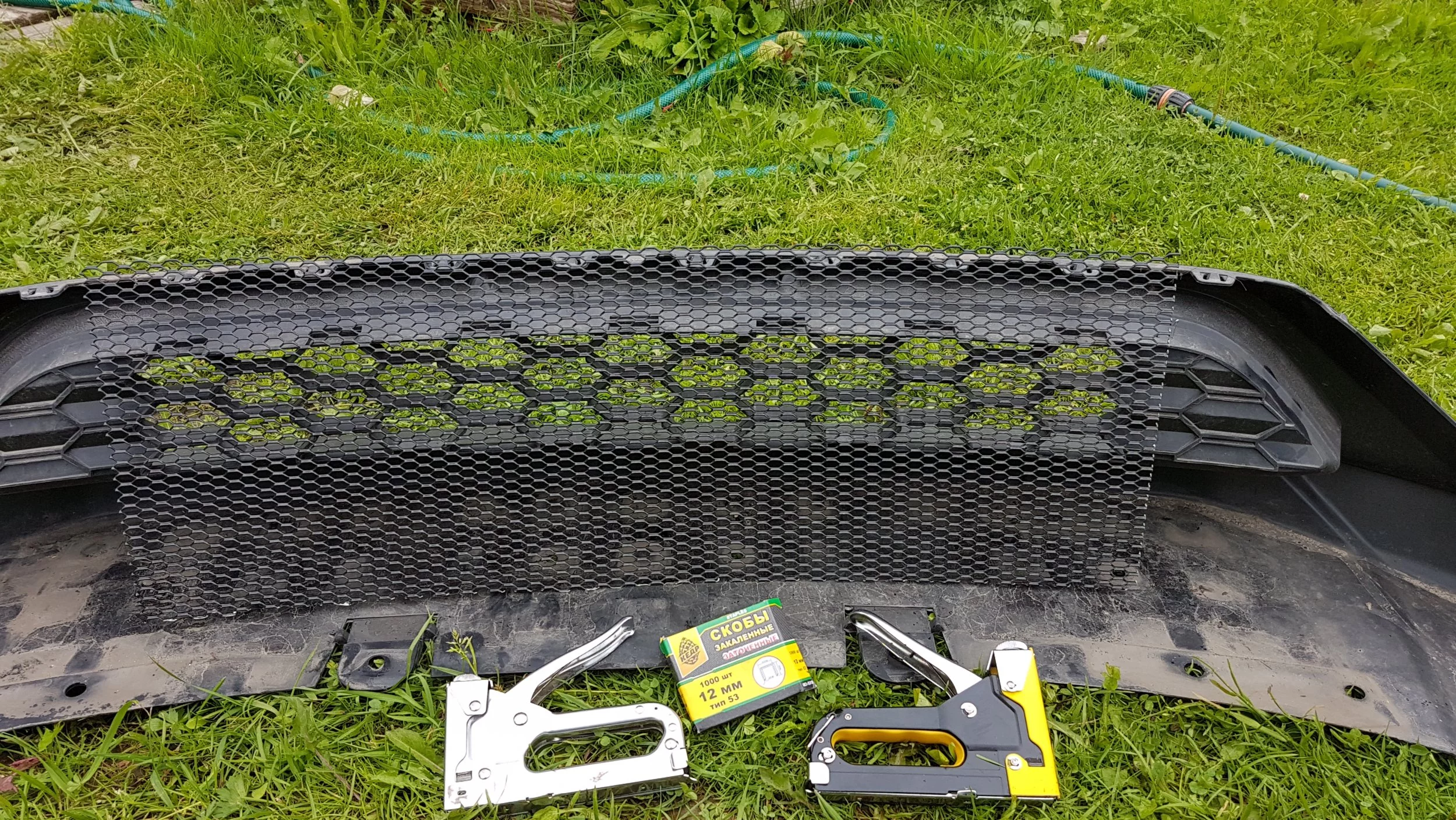

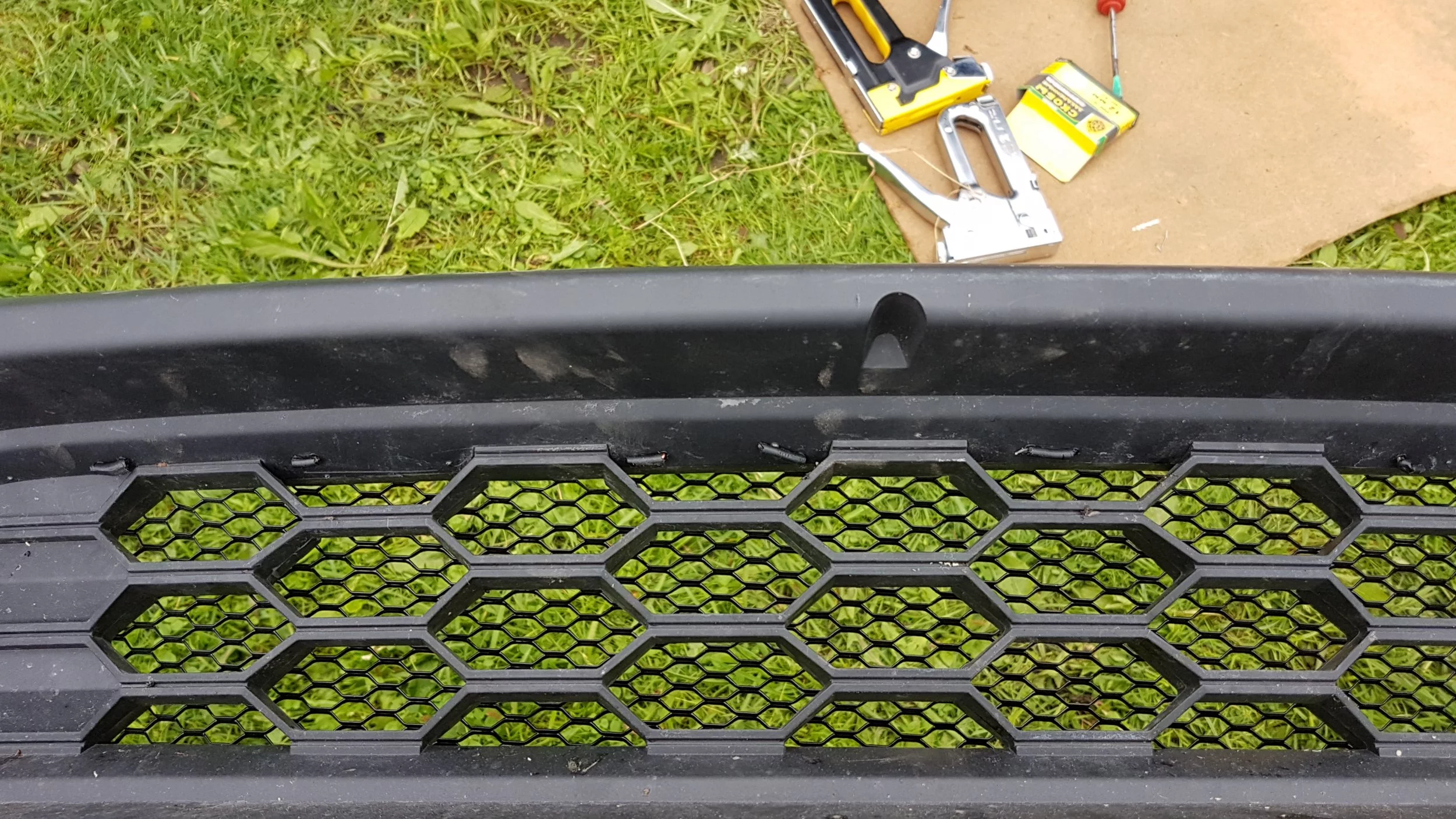

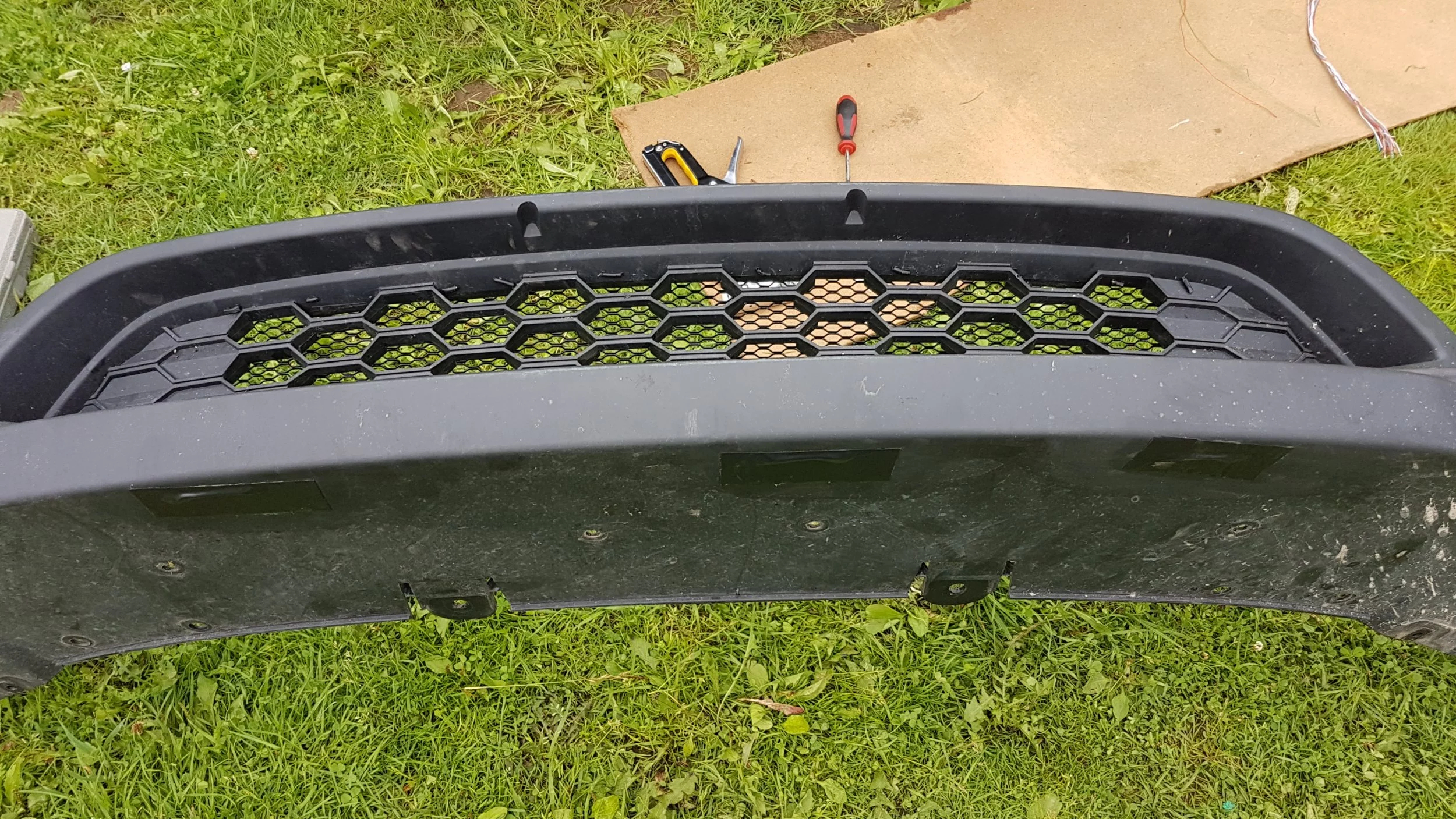

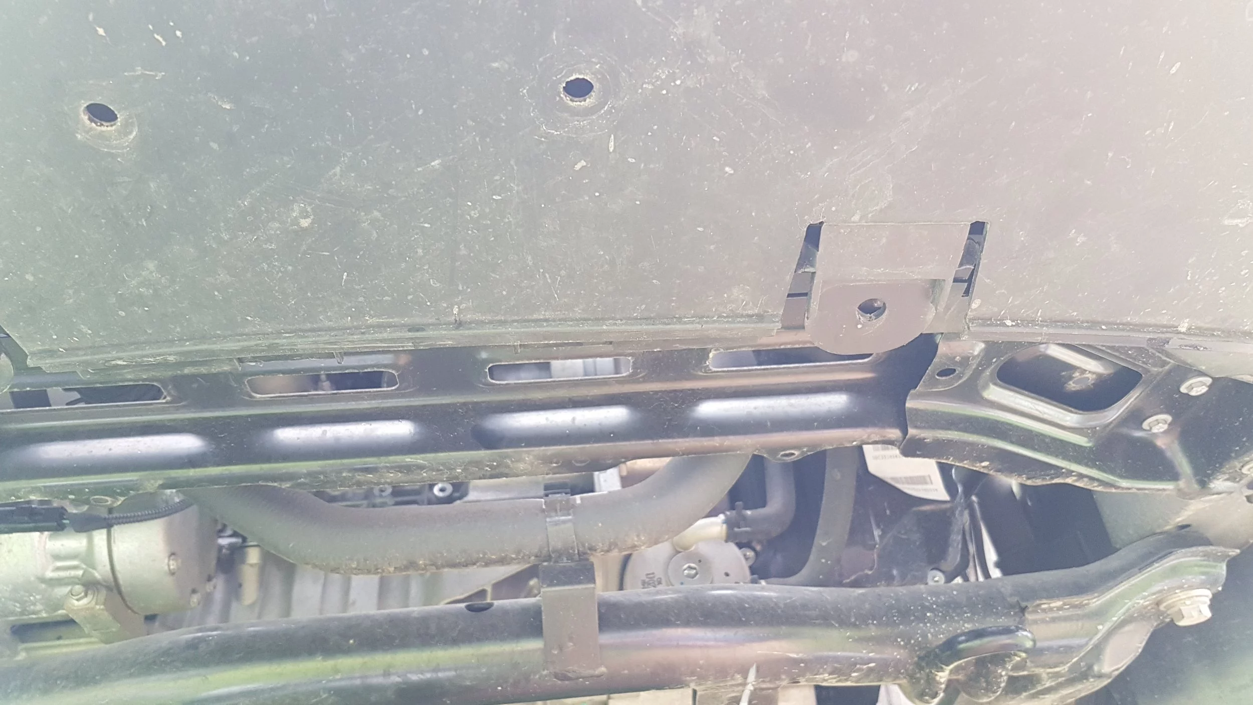

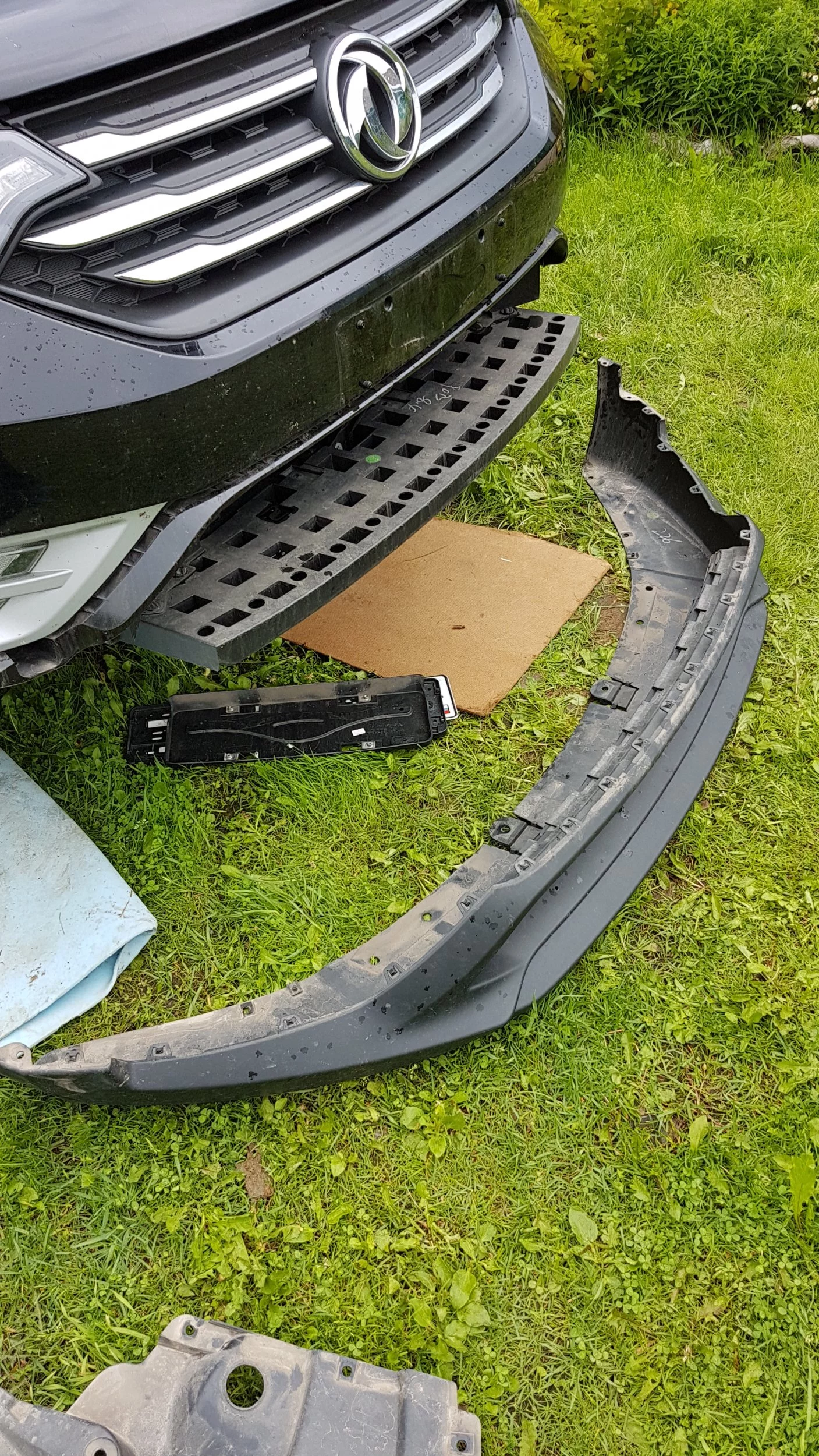

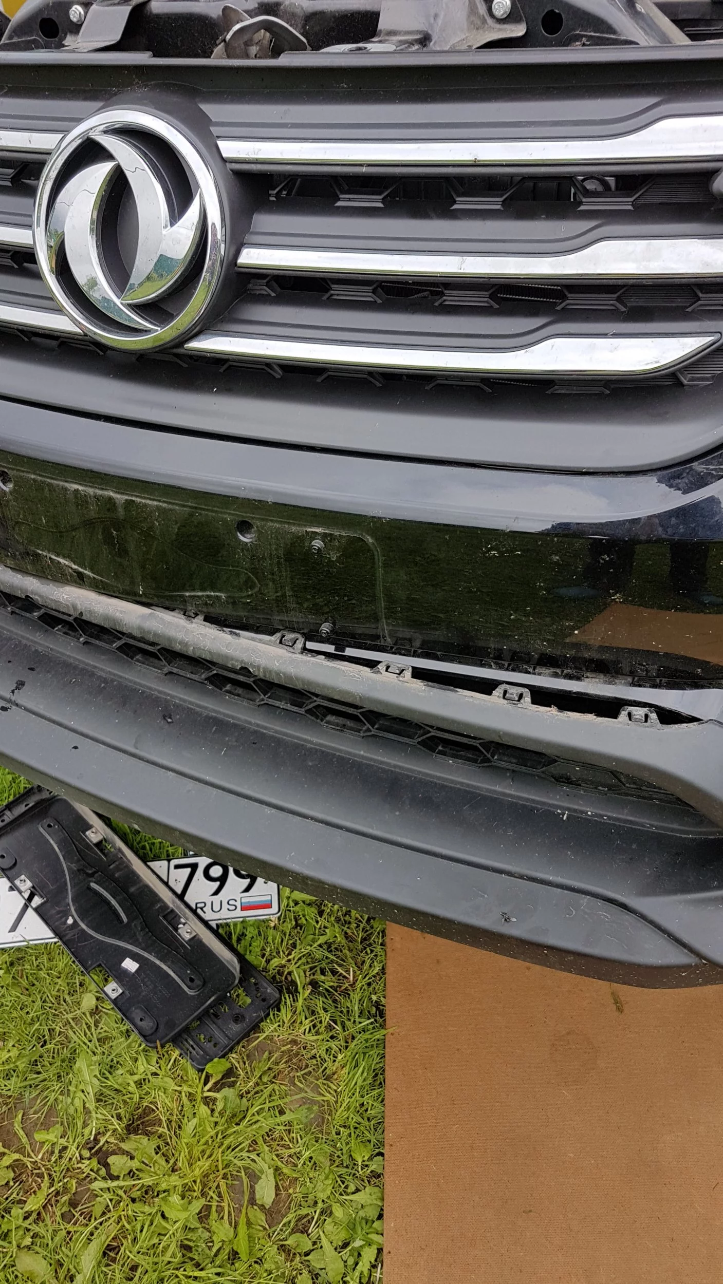

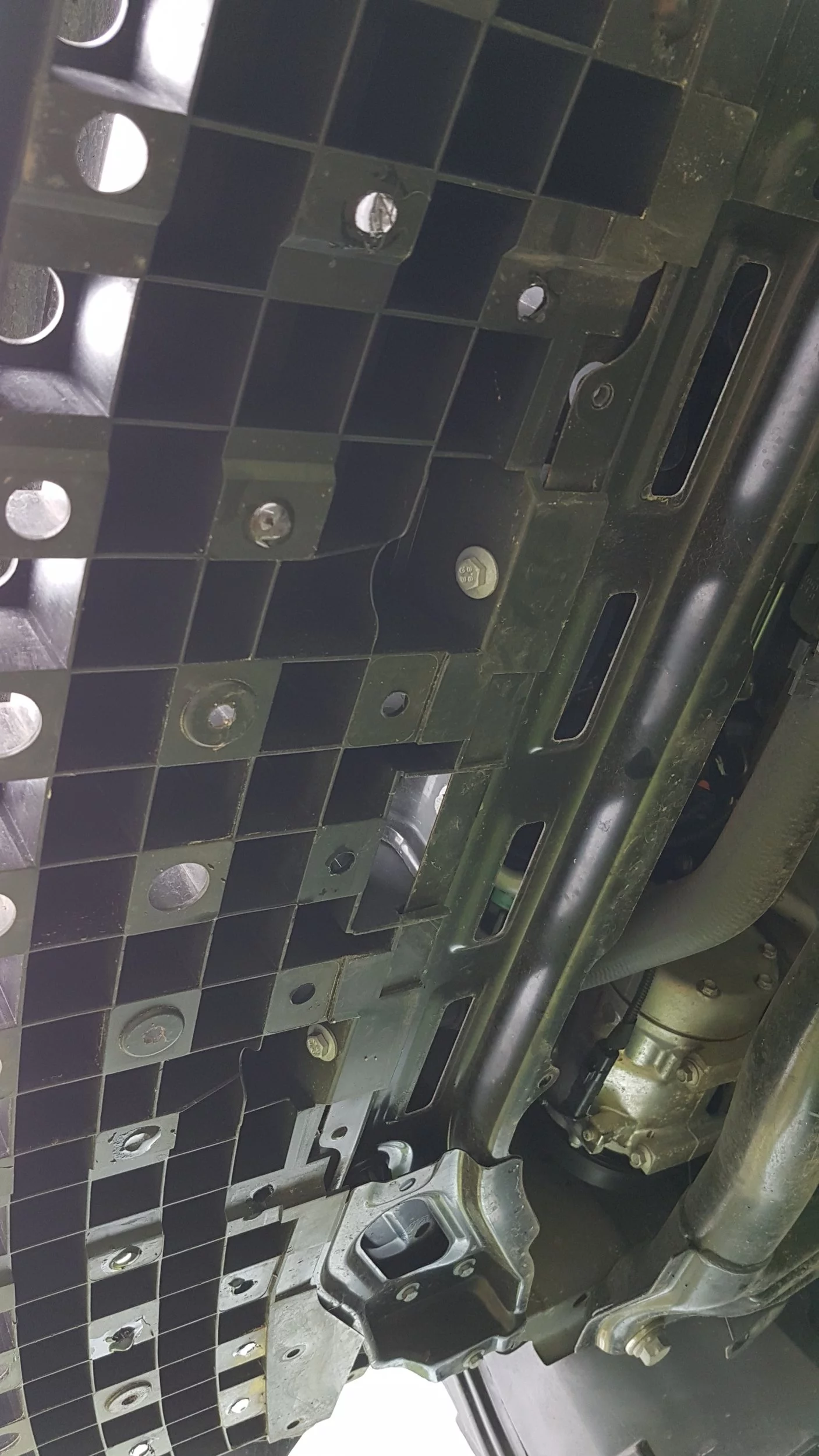

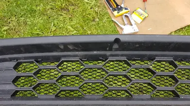

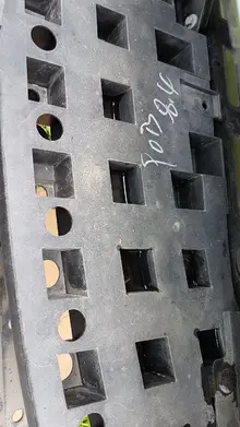

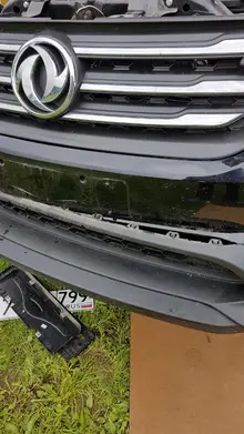

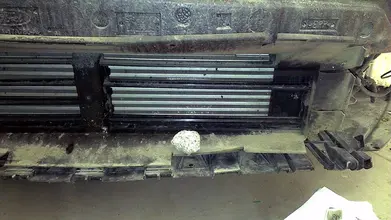

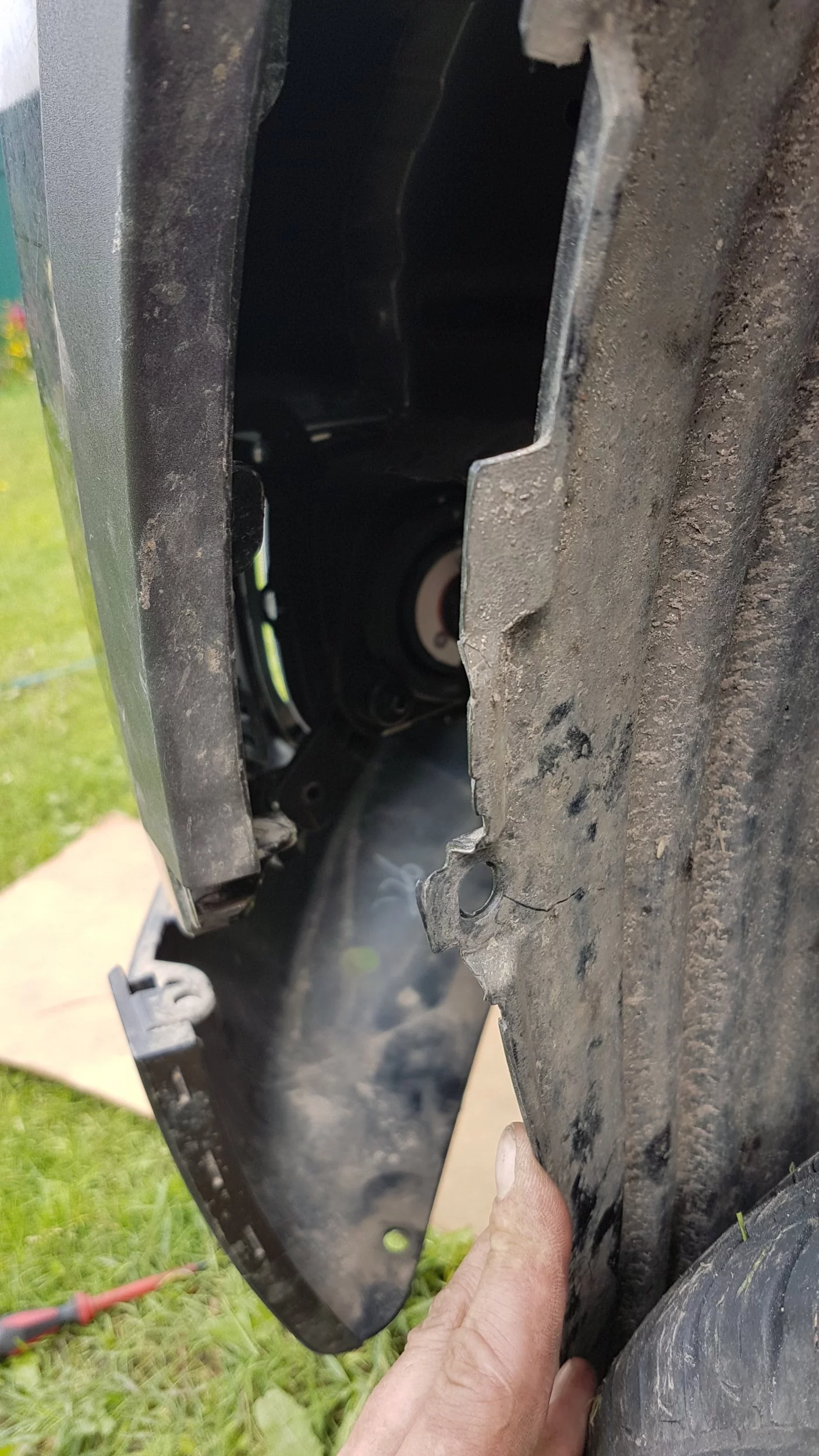

Всем привет, был я тут две недели на дачи и от нечего делать решил сетку поставить, поехал в автозапчасти взял за 350 руб. ну и начал танцы с бубном. Не хотел снаружи колхозить, ну и снимать весь бампер тоже. Открутил локера до середины, чтобы отгибались и не мешали. Вынул по два пистона, которые держат верхнюю и нижнюю часть бампера около арки прямо, открутил по два винтика, которые крепят ПТФ к нижнему бамперу, соответсвенно снизу все снял (пластиковую защиту и все пистоны) и начал потихоньку с помощью отвертки отдергивать нижнюю часть бампера и вуаля. Ну а дальше на фото все видно, правда ставить обратно прям с натуги реальной, чтобы все отверстия сошлись, но поставил быстрее чем снял))) Сетку вырезал размером 720*250 мм Да, заодно в пластмассовой фигне везде дырок по-наделал сверлом на 13, где вода стояла. А также открутил площадку под номер, и спокойно нашу рамку прикрутил на четыре шурупа в заводские места, теперь нижних дырок не видно, номер не гремит, стоит как влитой.
Посмотреть вложение 5671 Посмотреть вложение 5672 Посмотреть вложение 5673 Посмотреть вложение 5674 Посмотреть вложение 5675 Посмотреть вложение 5676
Посмотреть вложение 5677 Посмотреть вложение 5678 Посмотреть вложение 5679 Посмотреть вложение 5680 Посмотреть вложение 5681 Посмотреть вложение 5682 Посмотреть вложение 5683 Посмотреть вложение 5684 Посмотреть вложение 5685 Посмотреть вложение 5686
Ну я полностью снимал так как мовилил и мастикой внутренности мазал все!

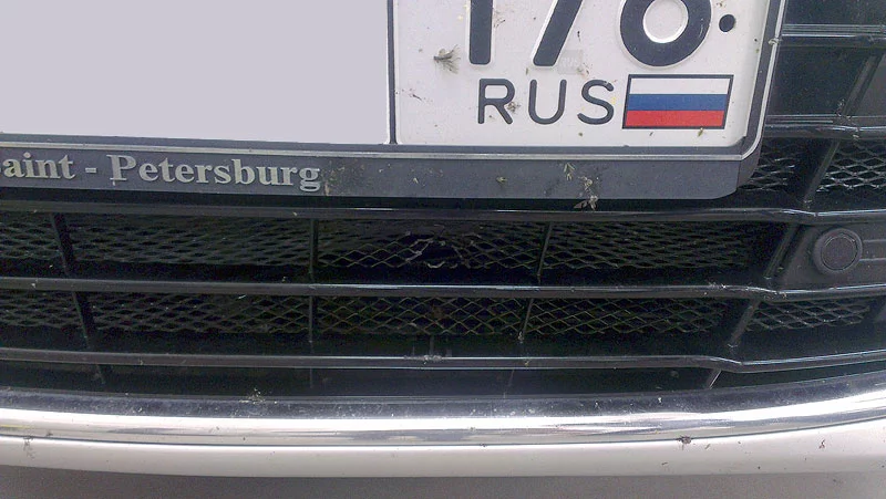

Я нижнюю сетку снаружи прикрепил пластиковыми стяжками. Не так эстетично, но "дешево и практично". Легко снять почистить или поменять.

Я поставил нижнюю сетку снаружи, закрепив пластиковыми стяжками. Удобно, ничего разбирать не надо. Быстро можно снять, если что...

Как края задекорировал? или просто вырезал в размер? Скинь фото пожалуйста, что получилось, в том числе вблизи, где сетка обрезана

Я так сделал и не парюсь особо. Сетка пластик.

У меня алюминиевая сетка из двух частей, ширины одной не хватило.
