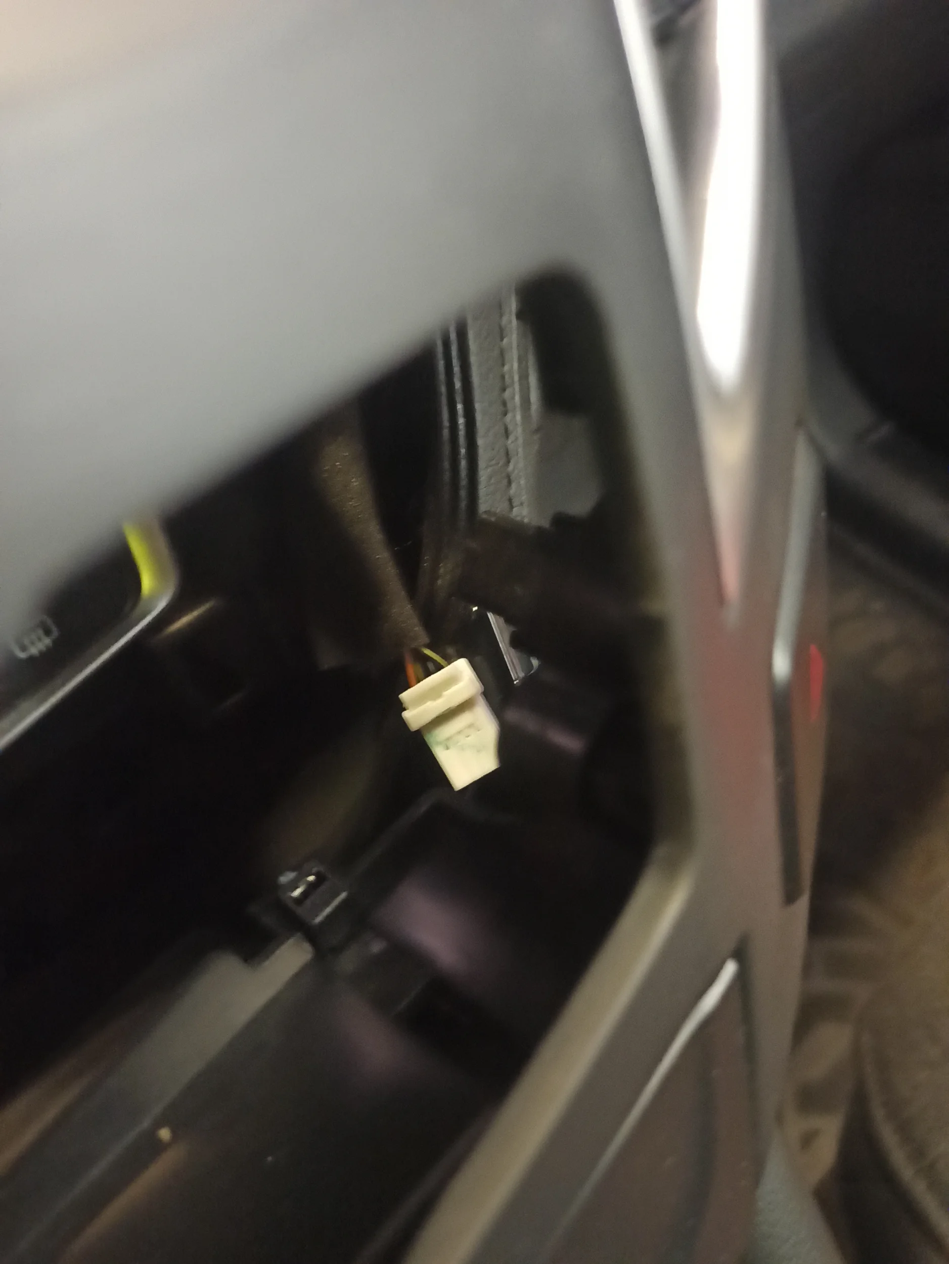

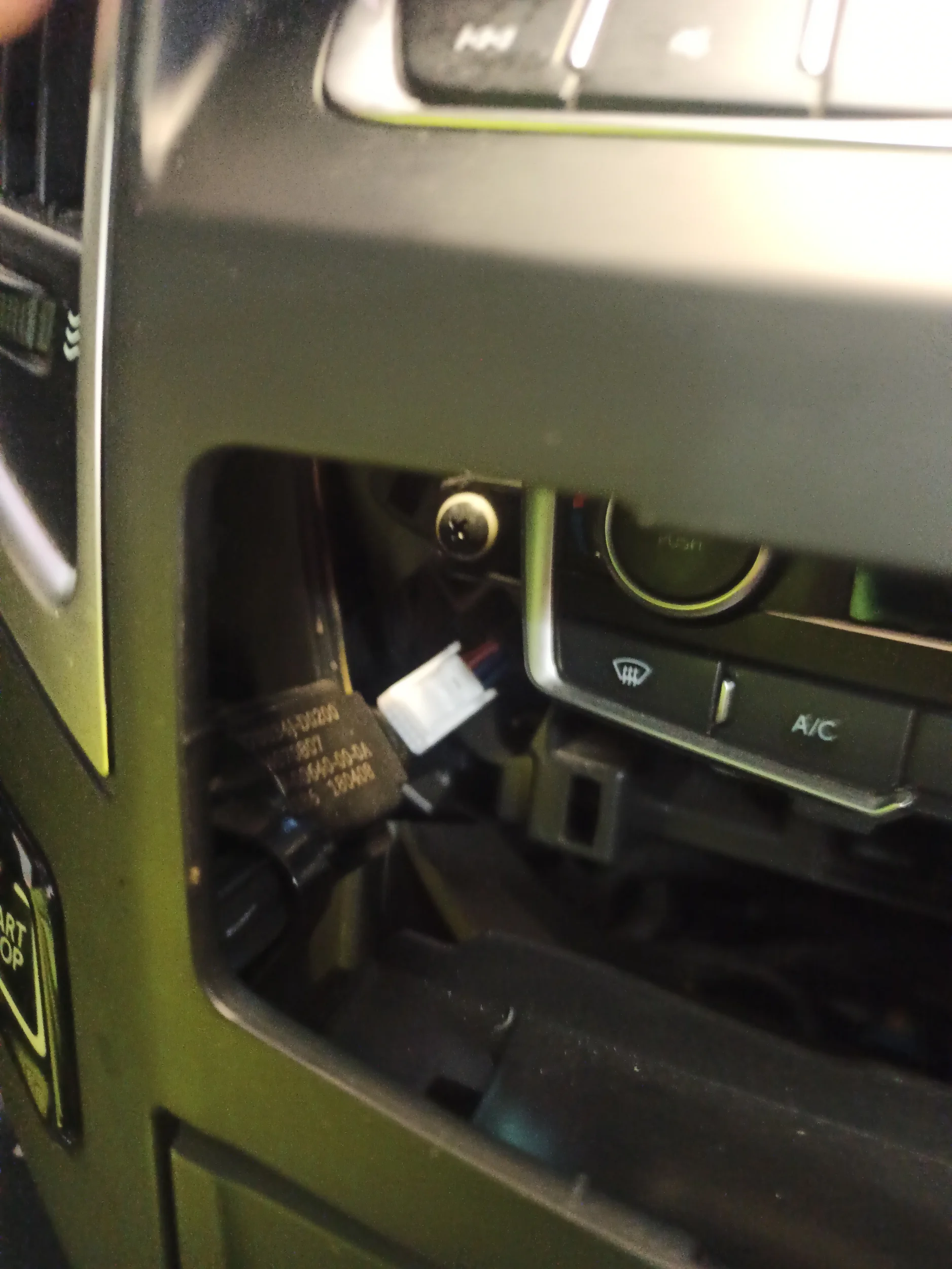

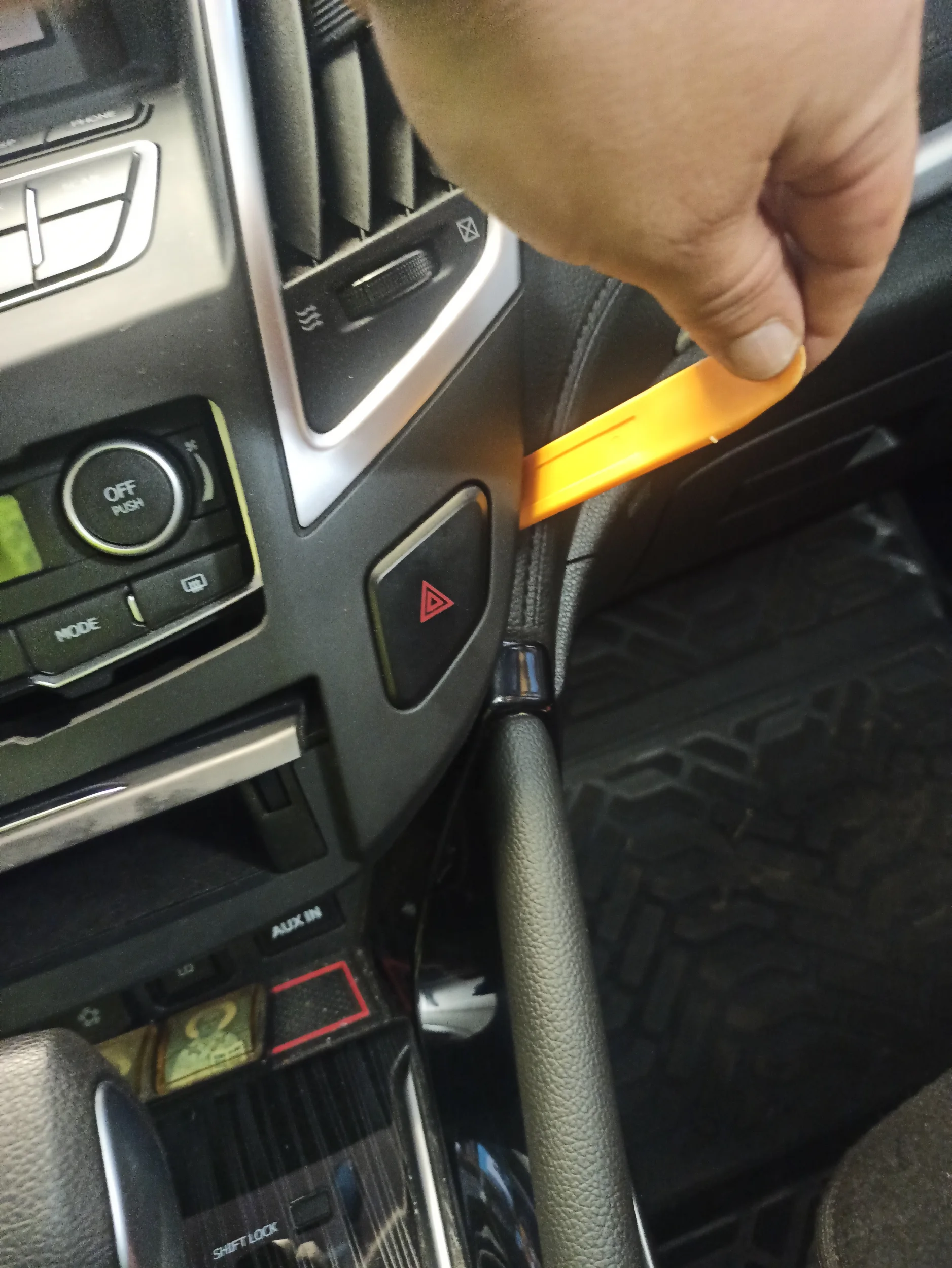

По просьбам страждущих поехали....

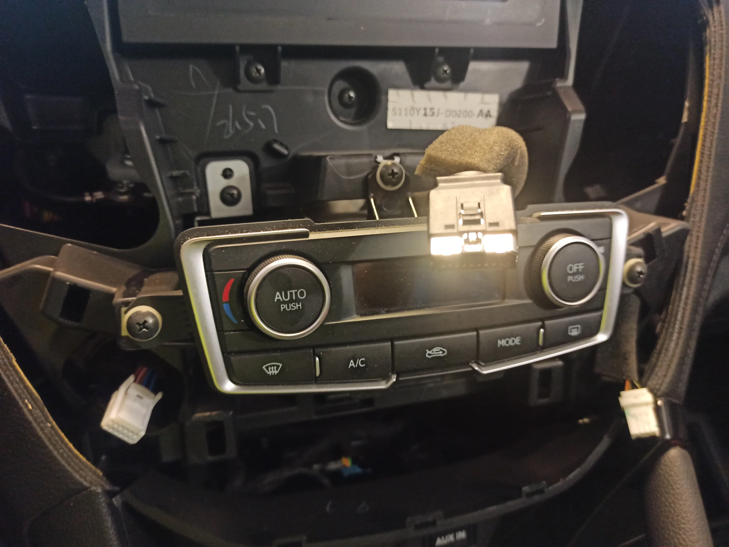

Поддеваем в этих местах вилками, туго ппц но выходит чуть, потом руками на себя без фанатизма там провода короткие

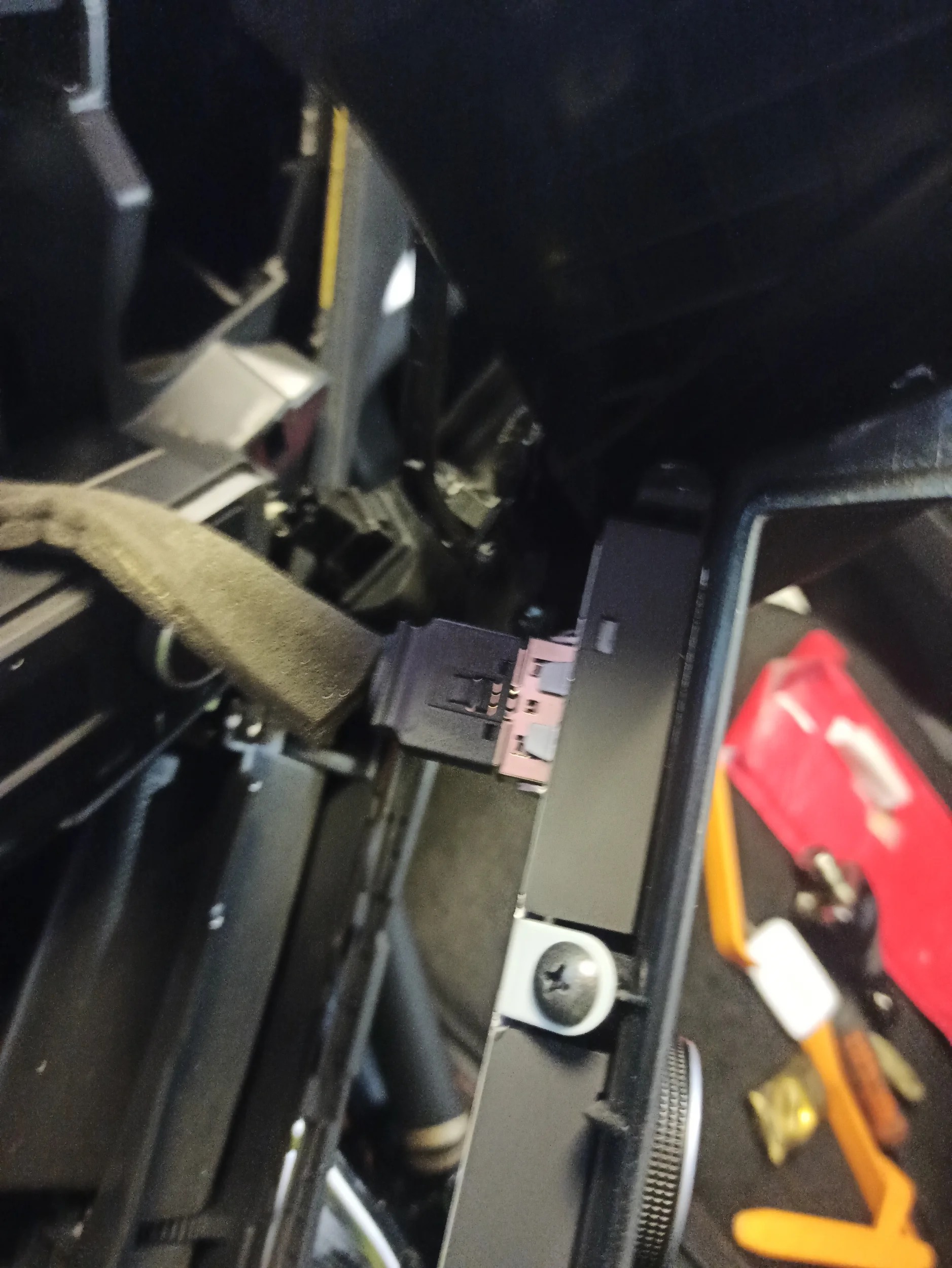

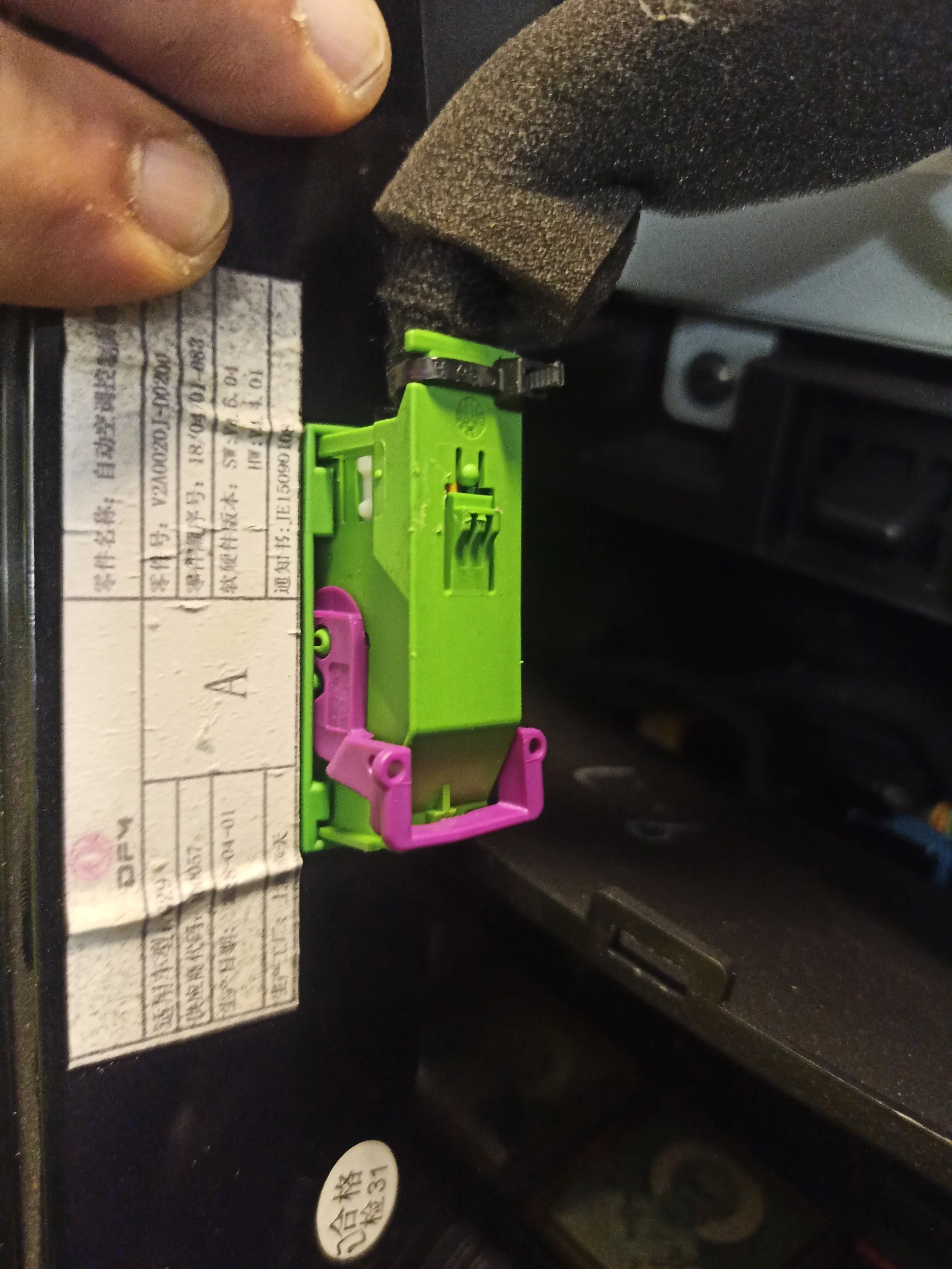

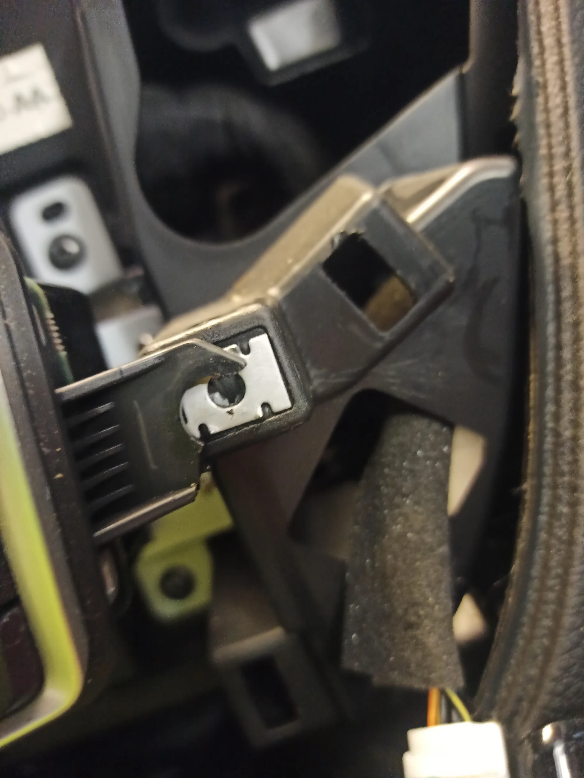

Дальше провода на аварийку, старт стоп и кнопки магнитолы самый тугой разъем, сфоткал куда шильцем надовить чтобы он вышел там два зубчика таких.
Затем 3 шурупа и остается только снять фишку с блока климата 10 мин без перекура, кстати сломано одно ухо, так как не разбирал этот узел, то это китайцы сцка на заводе при сборке перетянули или направляющей втулкой сломали.
Дальше провода на аварийку, старт стоп и кнопки магнитолы самый тугой разъем, сфоткал куда шильцем надовить чтобы он вышел там два зубчика таких.Посмотреть вложение 15396

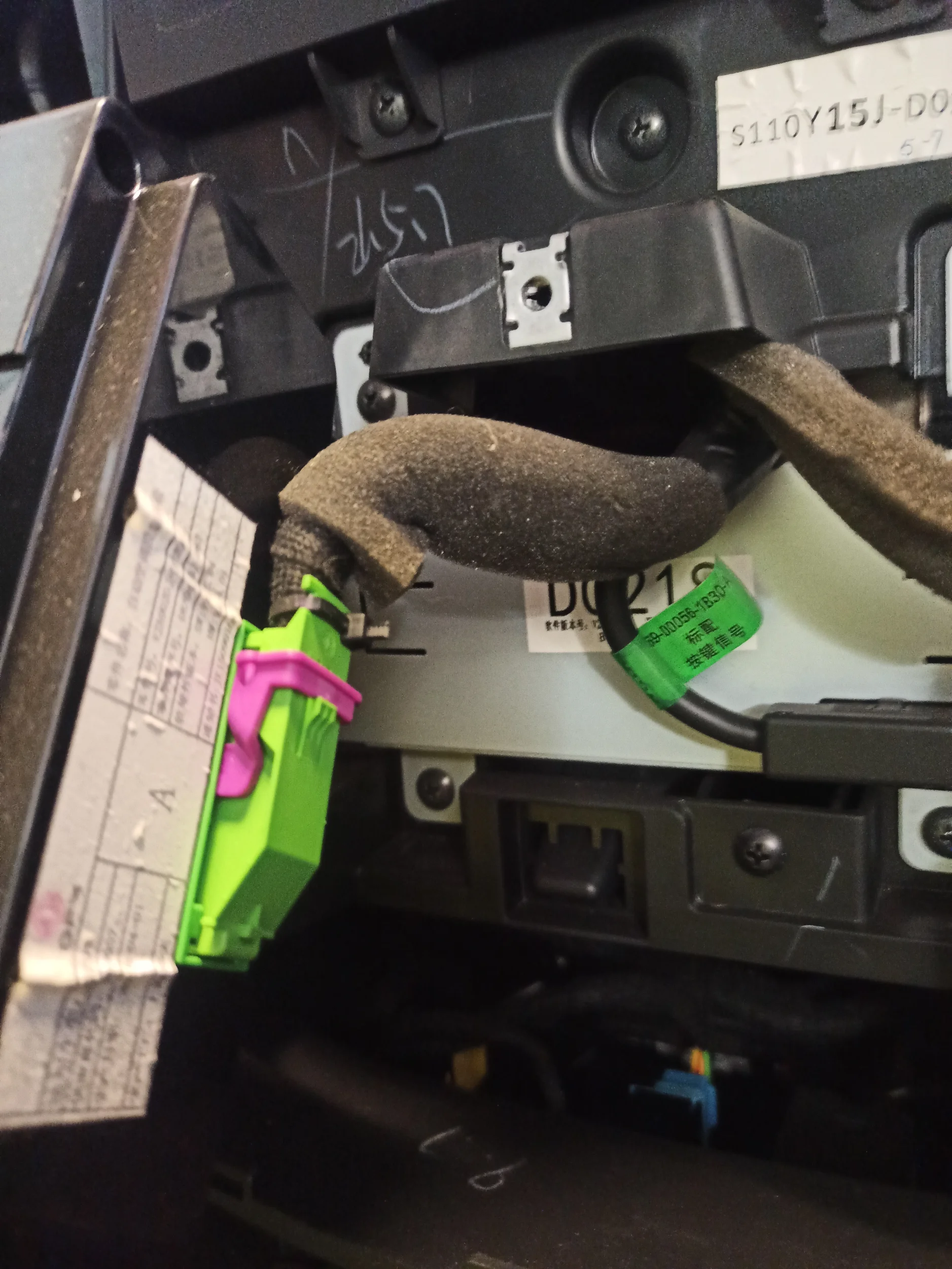

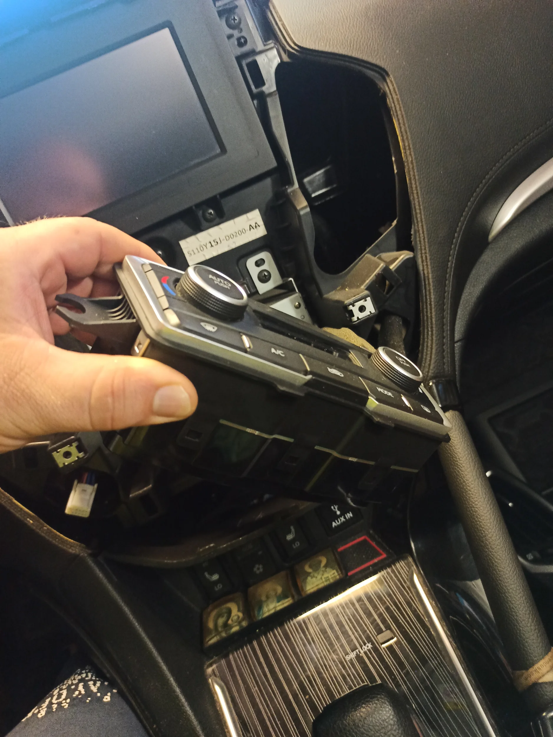

Язычек этот розовый поддеваем отверткой вверх аккуратно чтобы за выступ вышел и все разъем снят.
    362,6 KB · Просмотры: 105
    417,3 KB · Просмотры: 110
Затем желательно иметь второй автомобиль и едем к мастеру)))) (шутка) но было бы неплохо. Процесс пошёл с ходу прямо.

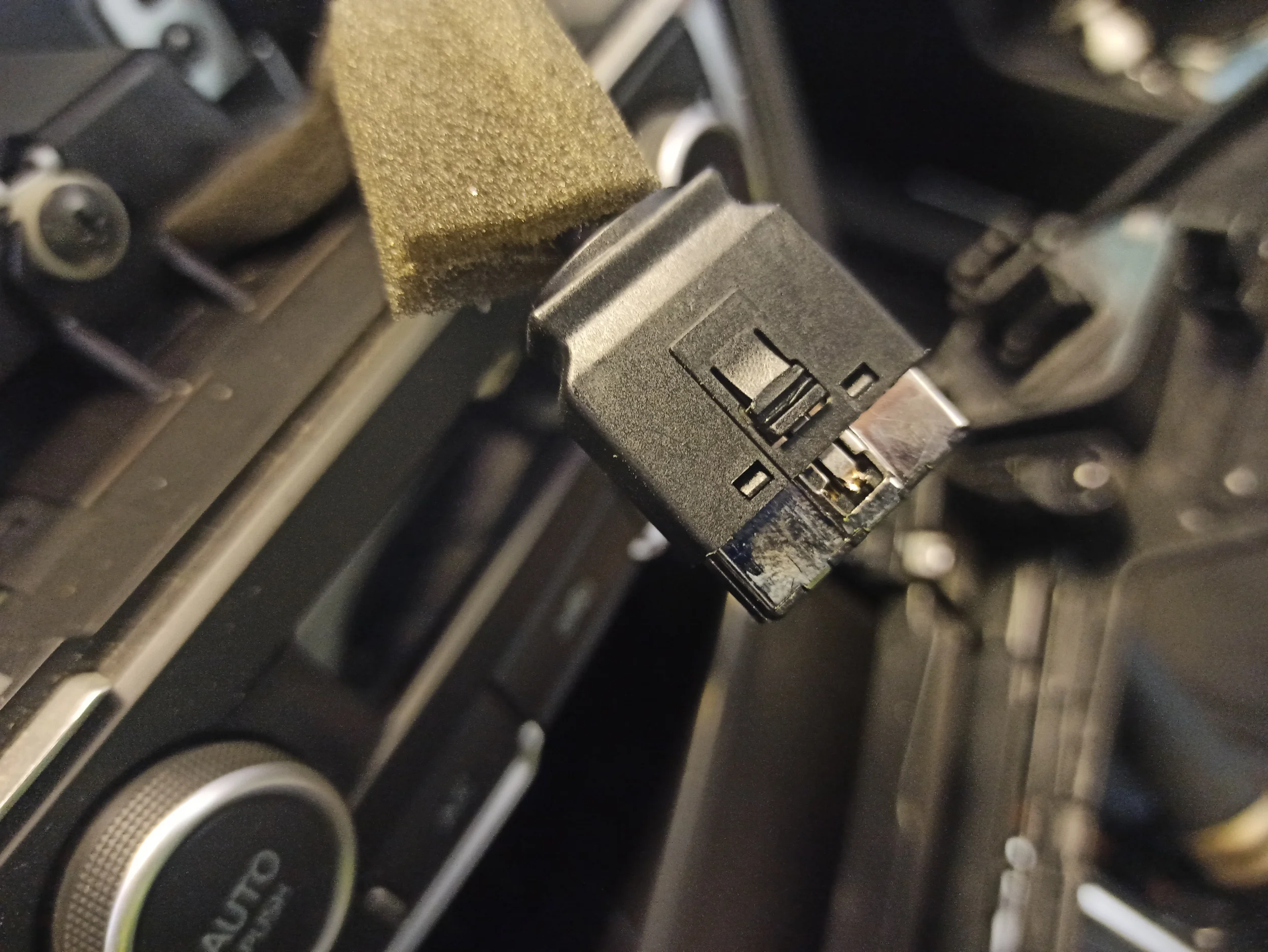

Посмотреть вложение 15395Посмотреть вложение 15396

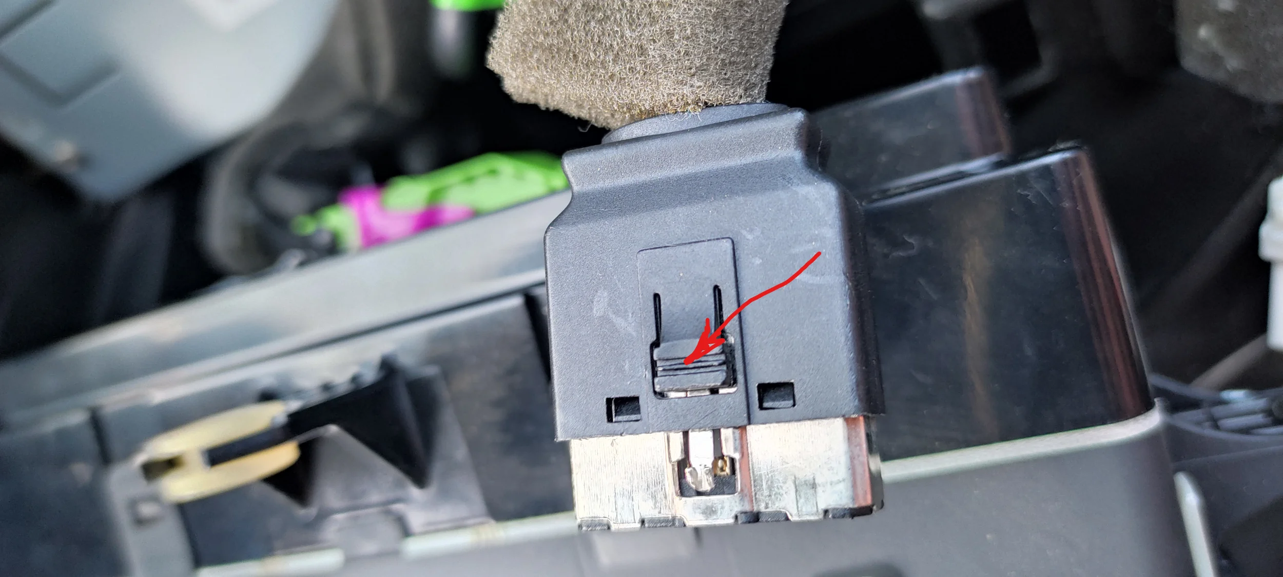

Добавлю свои пять копеек. Не нужно шильцем в разъем кнопок магнитолы - просто нажать на эту штучку (стрелкой указал):

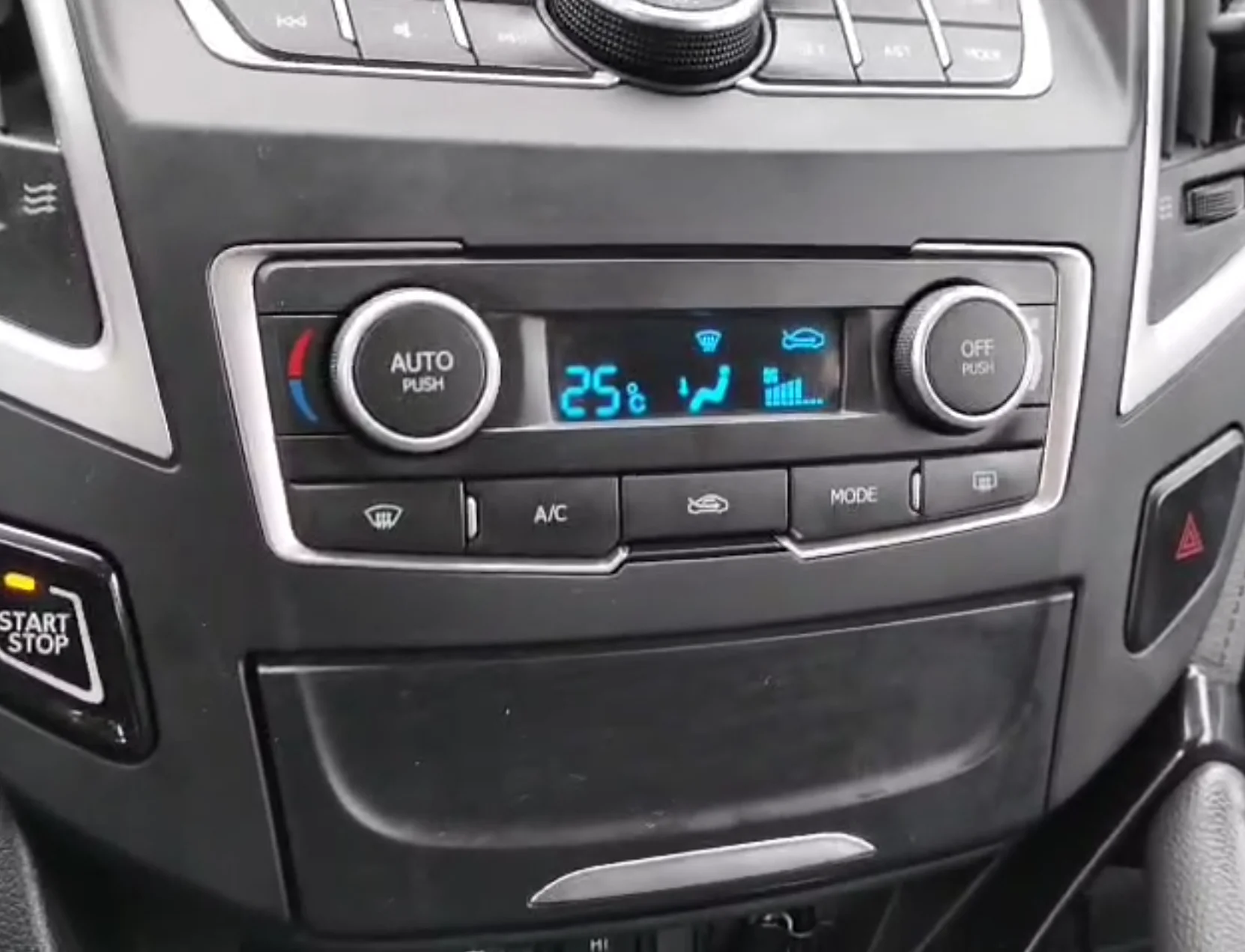

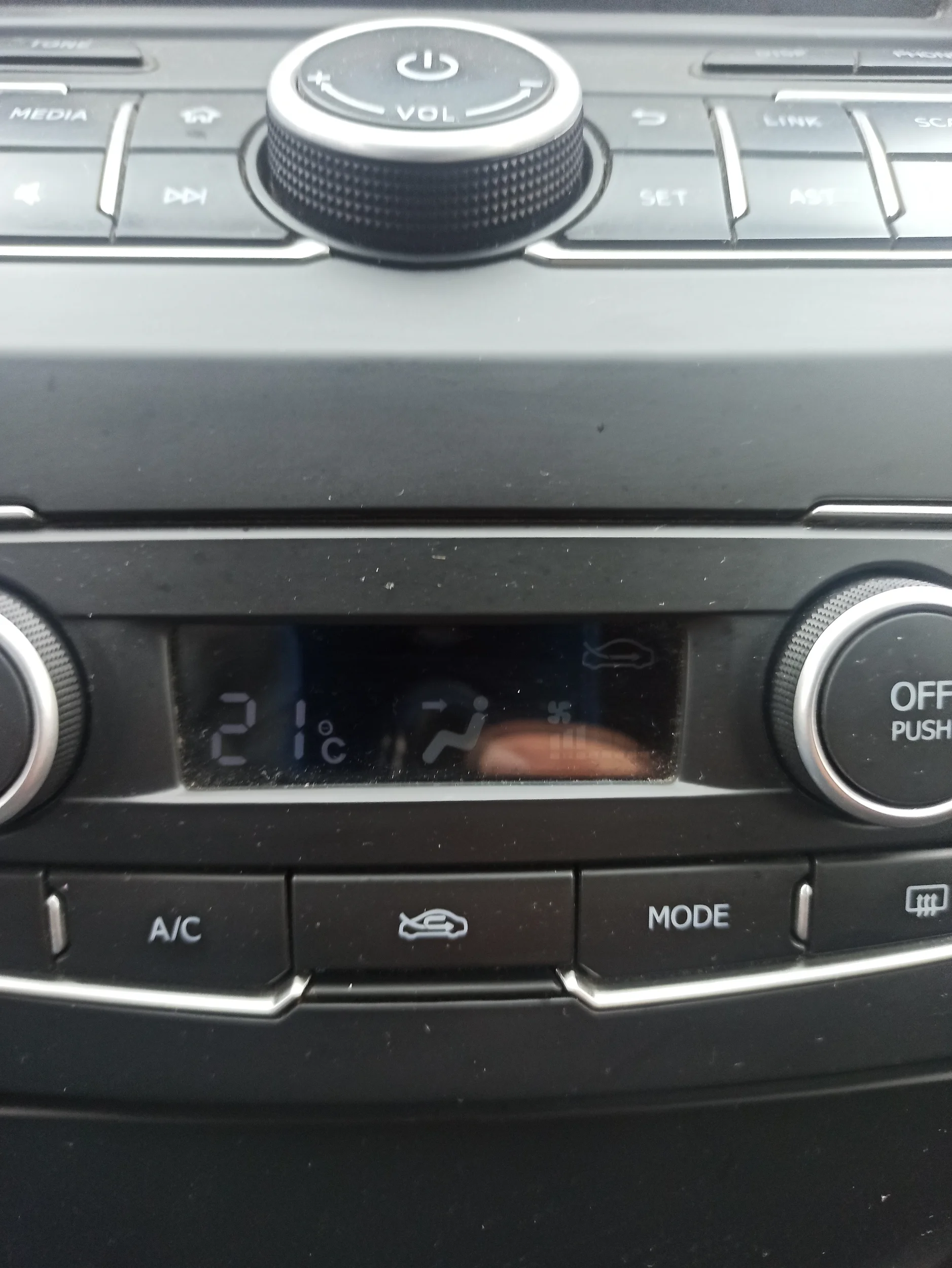

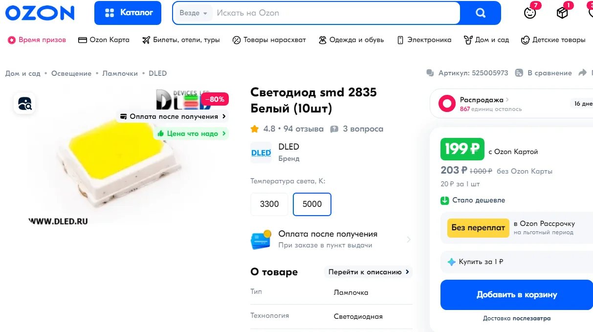

Заменили светодиоды коллеги на работе, покупал на озоне - 10 шт., температура света 5000К
https://www.ozon.ru/product/svetodiod-smd-2835-belyy-10sht-525005973/

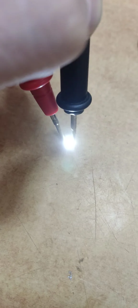

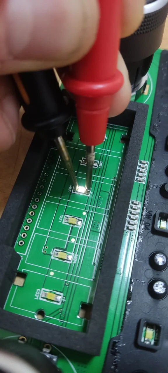

Так светит родной от мультиметра
в так новый

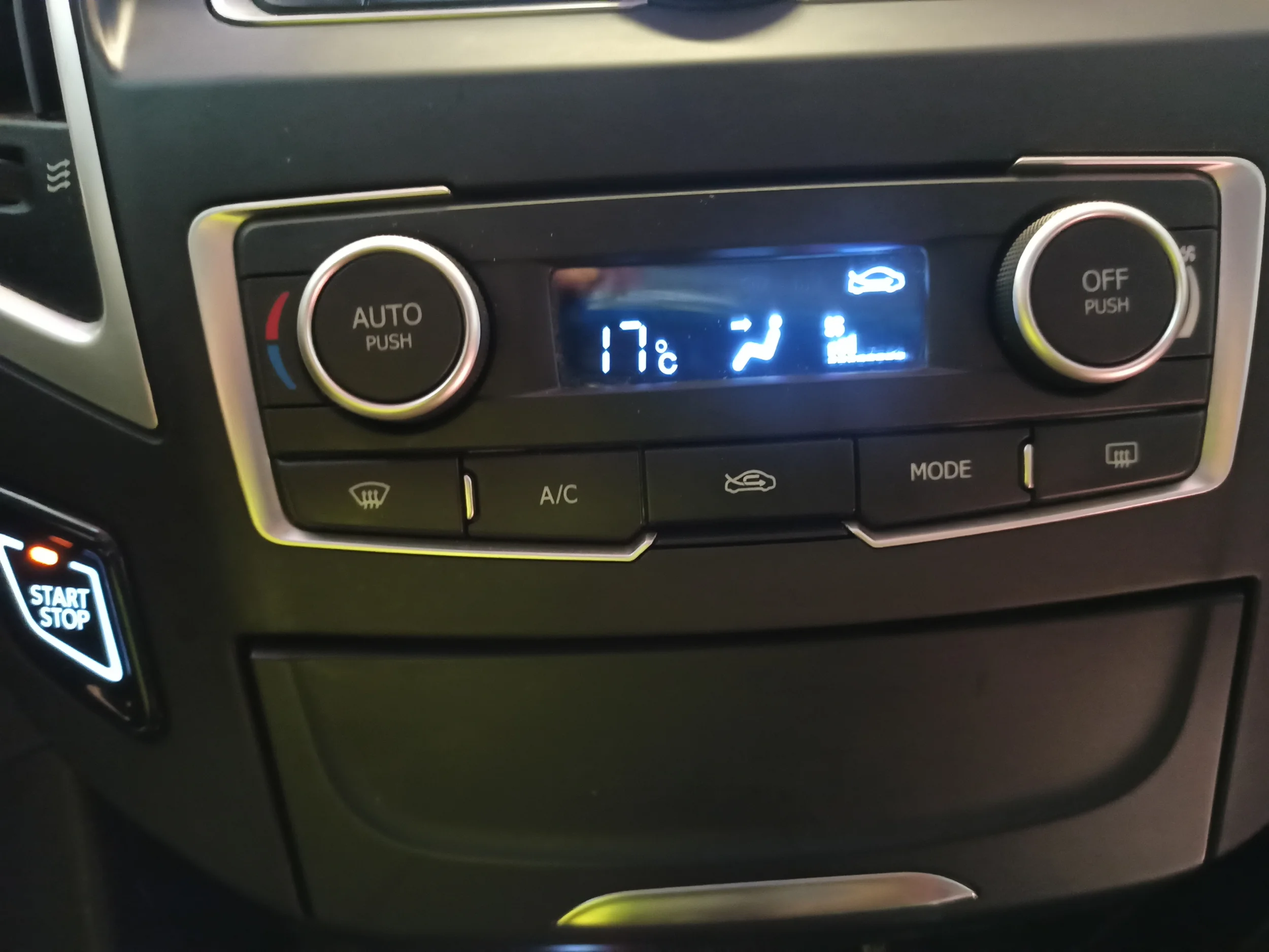

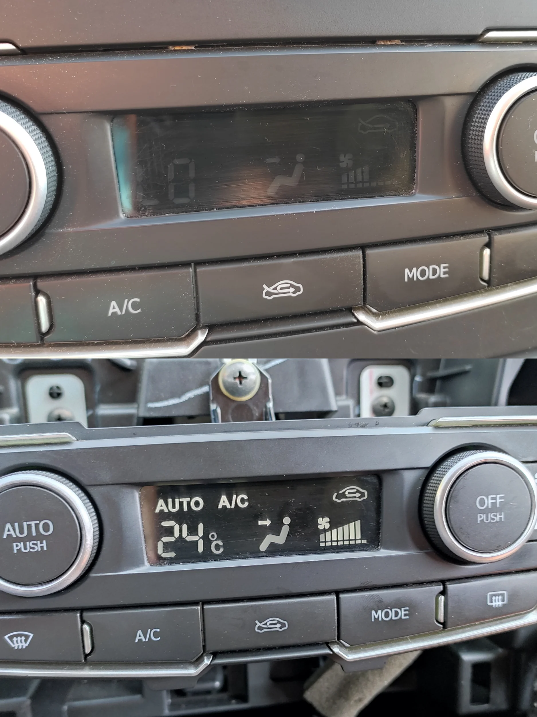

Результат:
Я предполагаю что всё просто.Вышли из строя эти самые светодиоды.Изначально яркость на новых авто устраивала всех. Потом светодиоды постепенно "подгорели" .Это они любят!Каждый день в мастерской приходится ремонтировать ЖК телевизоры ,именно с такими симптомами.На плате к стати видно, что эти же самые светодиоды стоят и на подсветки кнопок.Но там они работаю-почему?Да потому что у них более щадящий режим по току(стоит резистор в цепи -"по более").А тут, чтобы было по ярче , эти самые светодиоды загнали в критический режим работы! Выдовили всё что можно.
От сюда- снимаем регулятор климат-контроля.Ищем знакомых или НЕ знакомых, но ответственных ремонтников(так как сложность в демонтаже дисплея -"крякунуть может ЗА ЗДРАСТЕ") и через час радуемся.
Да ещё .Езжу недели две с новой подсветкой.Засветов (ночью)и бликов днём не наблюдаю.
Посмотреть вложение 15422Посмотреть вложение 15424
в так новый
Результат:

Сделал. Поставил светодиод LED SMD 2835 Холодный голубой Ice Blue (3V 150mA 0.5W). Мне нравится.
Светодиод LED SMD 2835 Холодный голубой Ice Blue (3V 150mA 0.5W) 100 шт.
