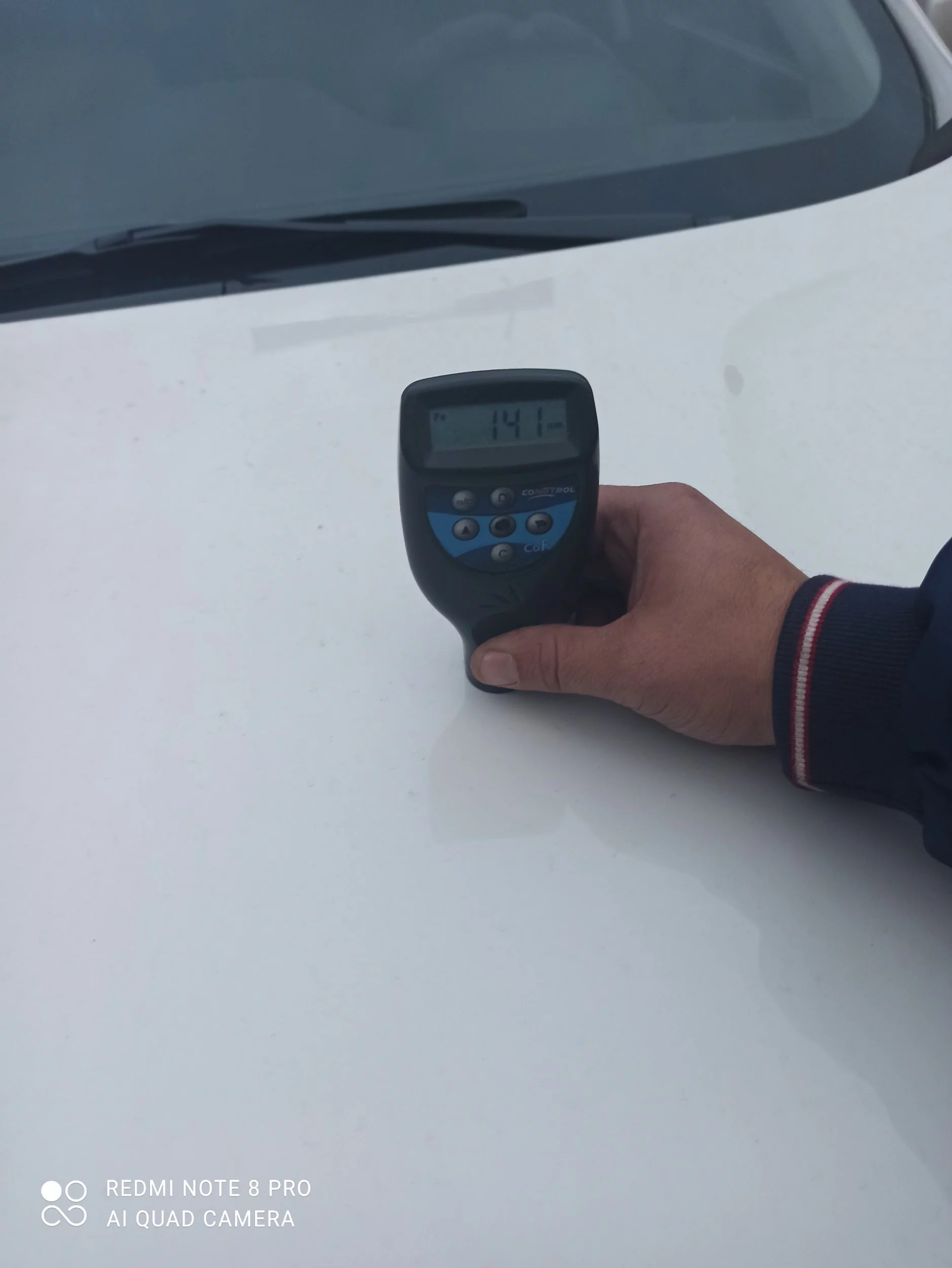

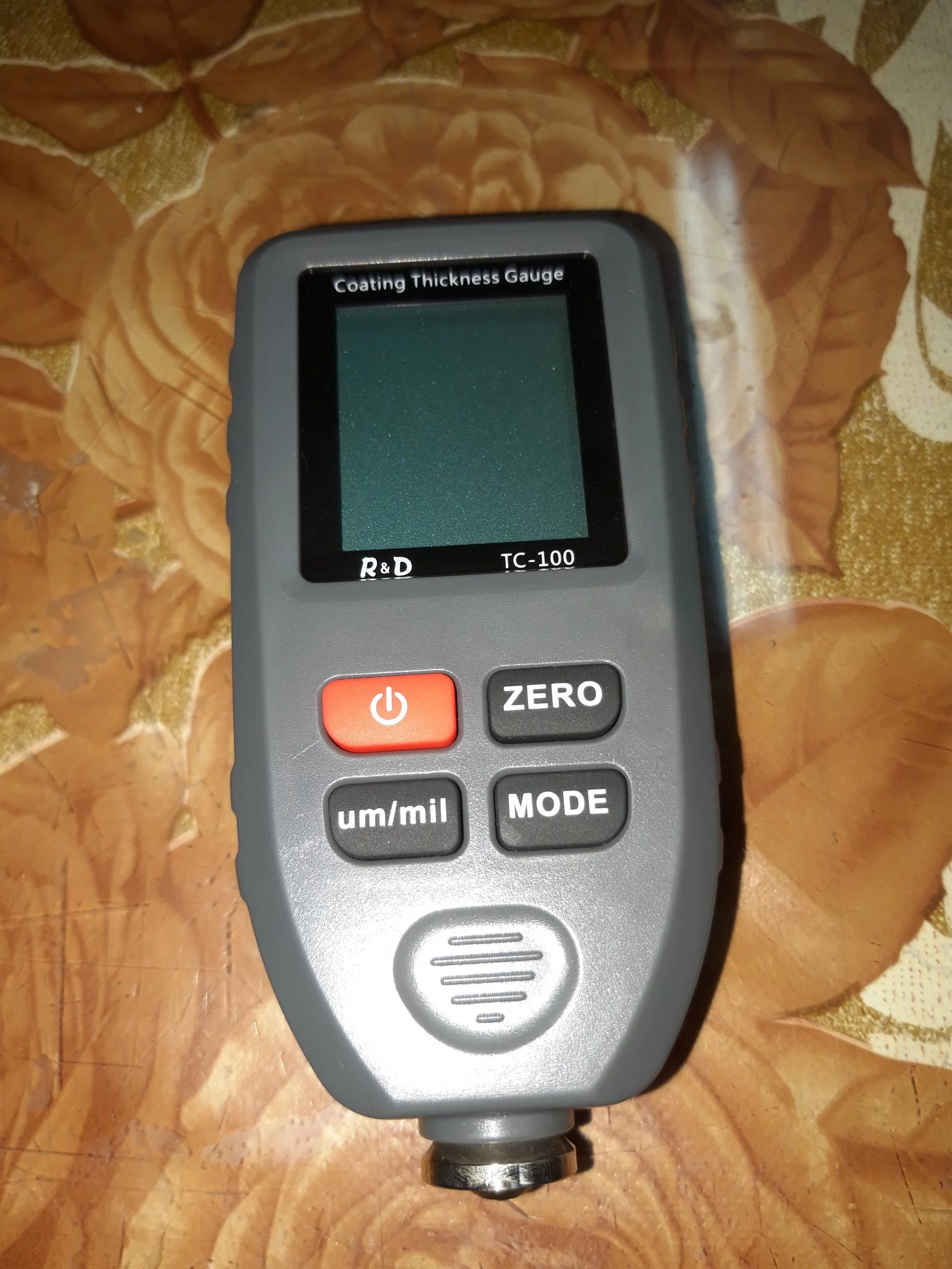

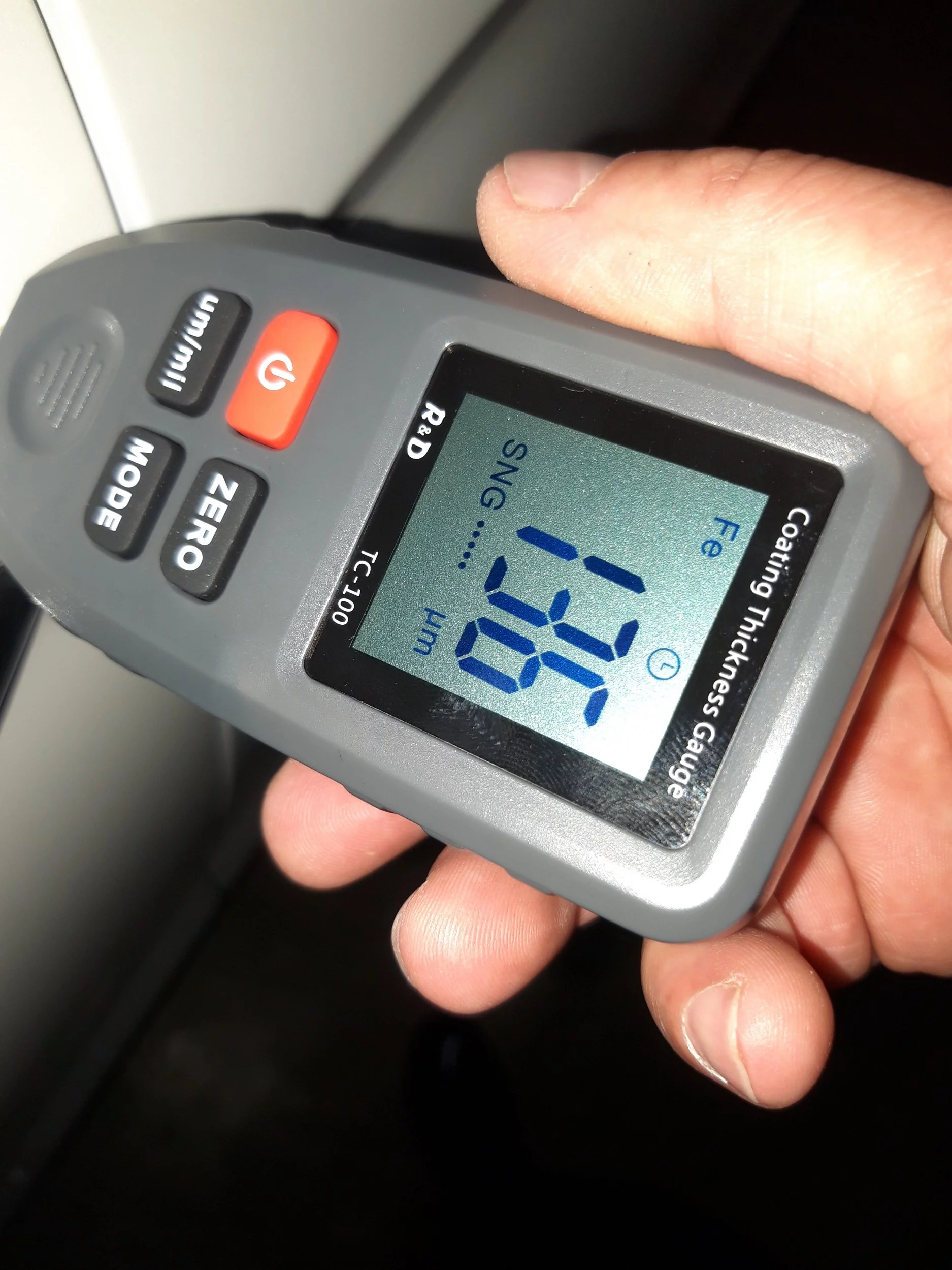

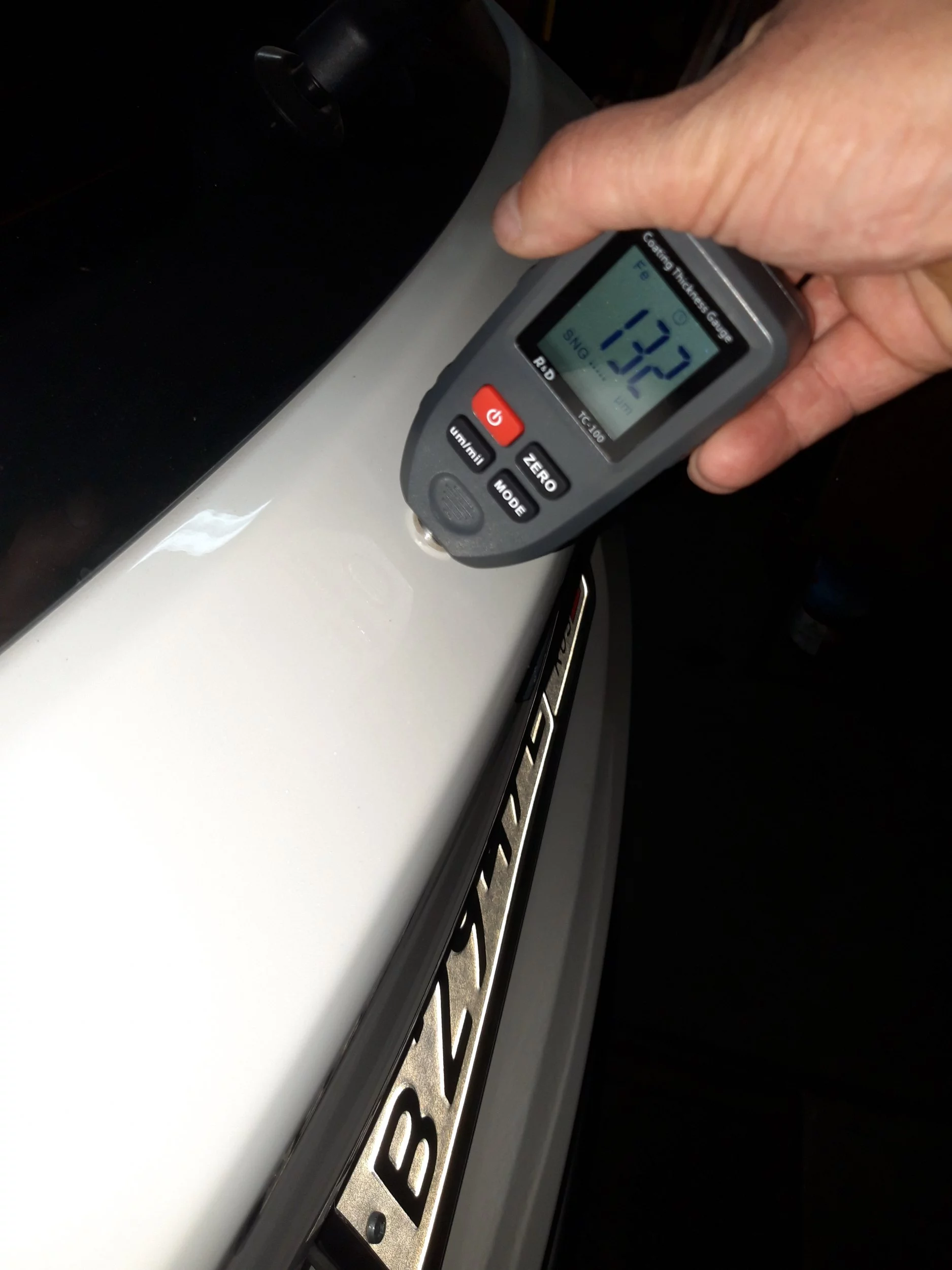

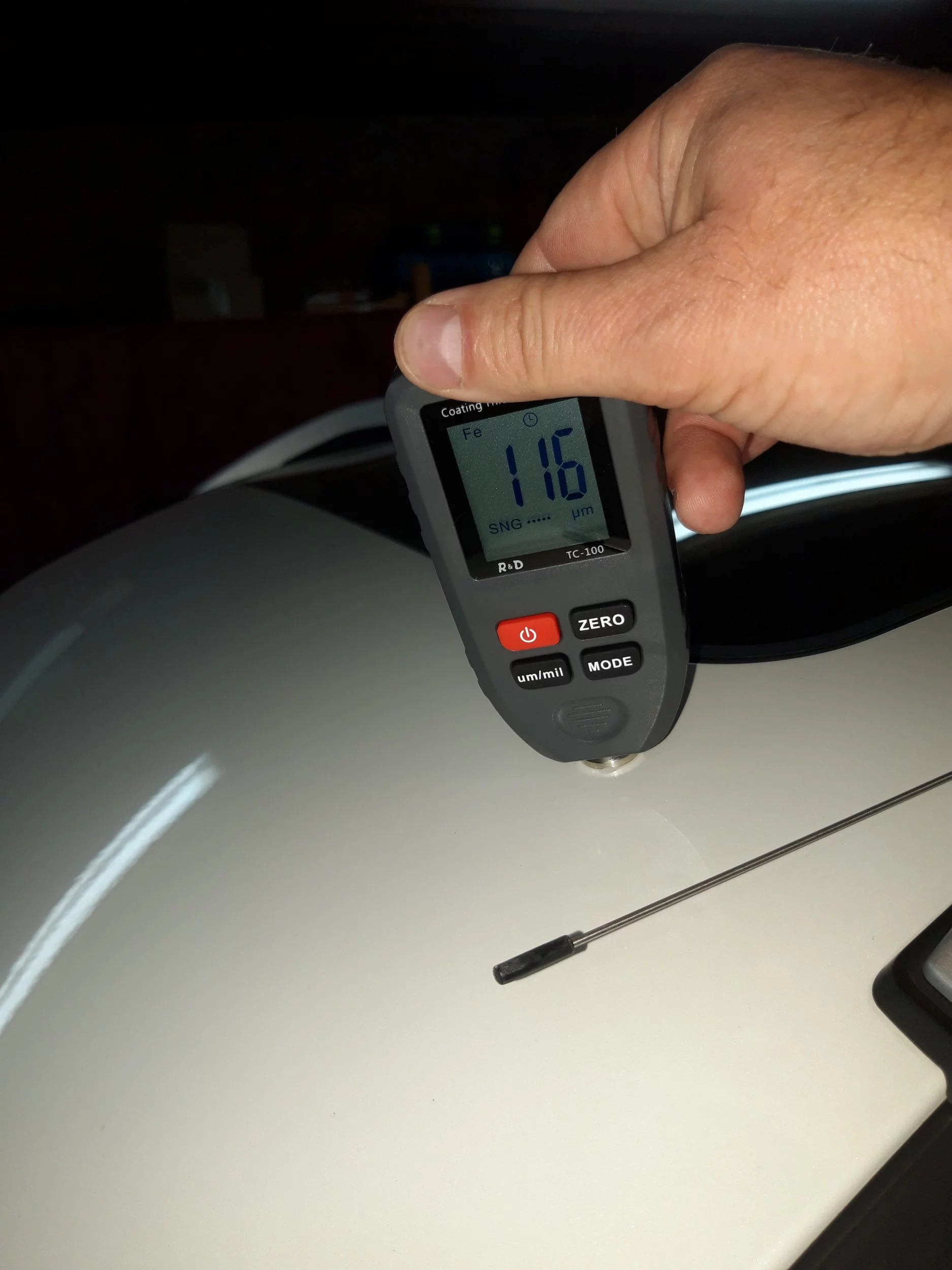

Всем привет! Сегодня приобрёл толщиномер для себя так пускай будет? вот сразу сделал замеры. По отзывам приборчик нормальный бюджетный.
Да капот в бронепленке вот и показатель выше.

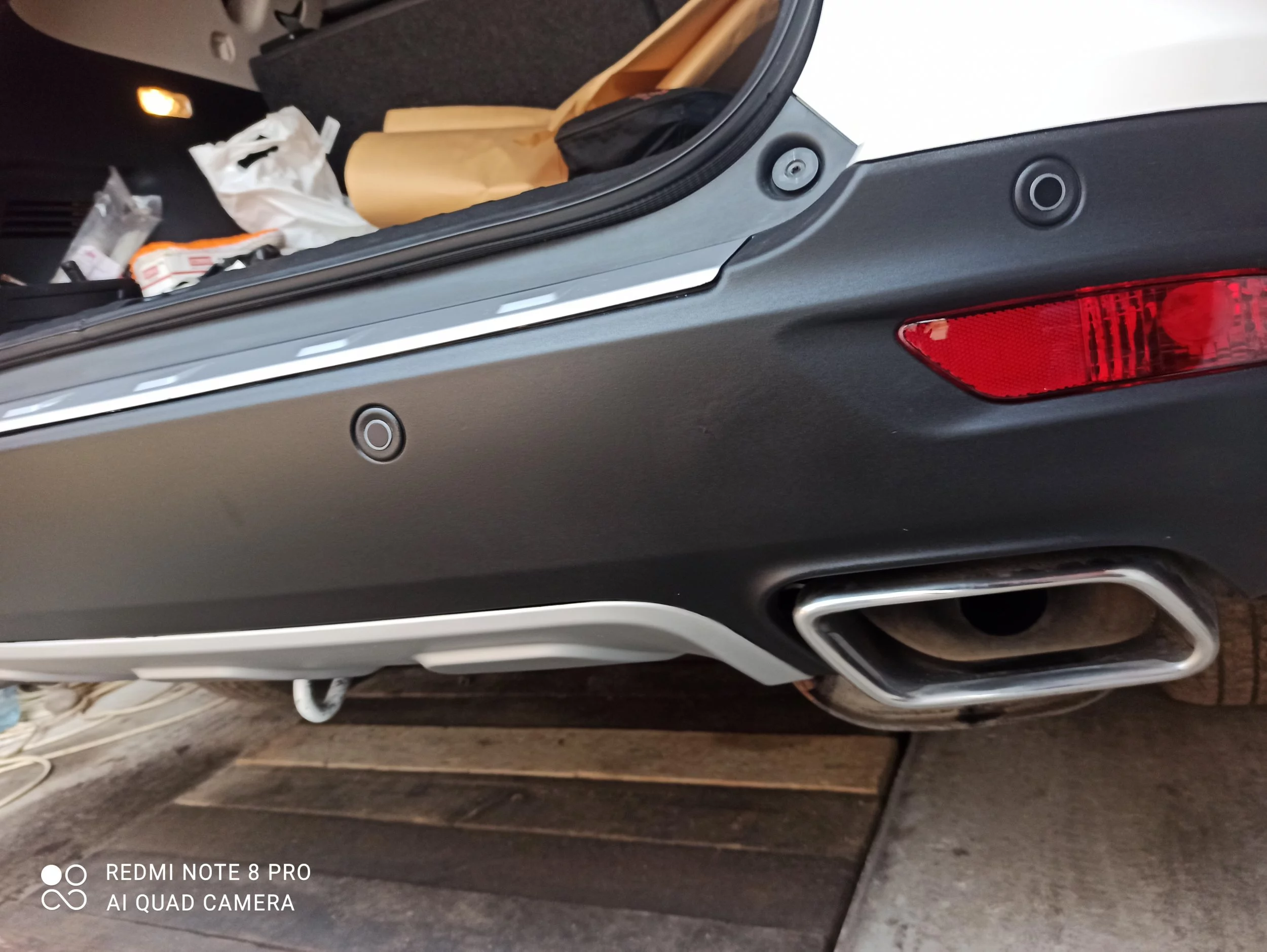

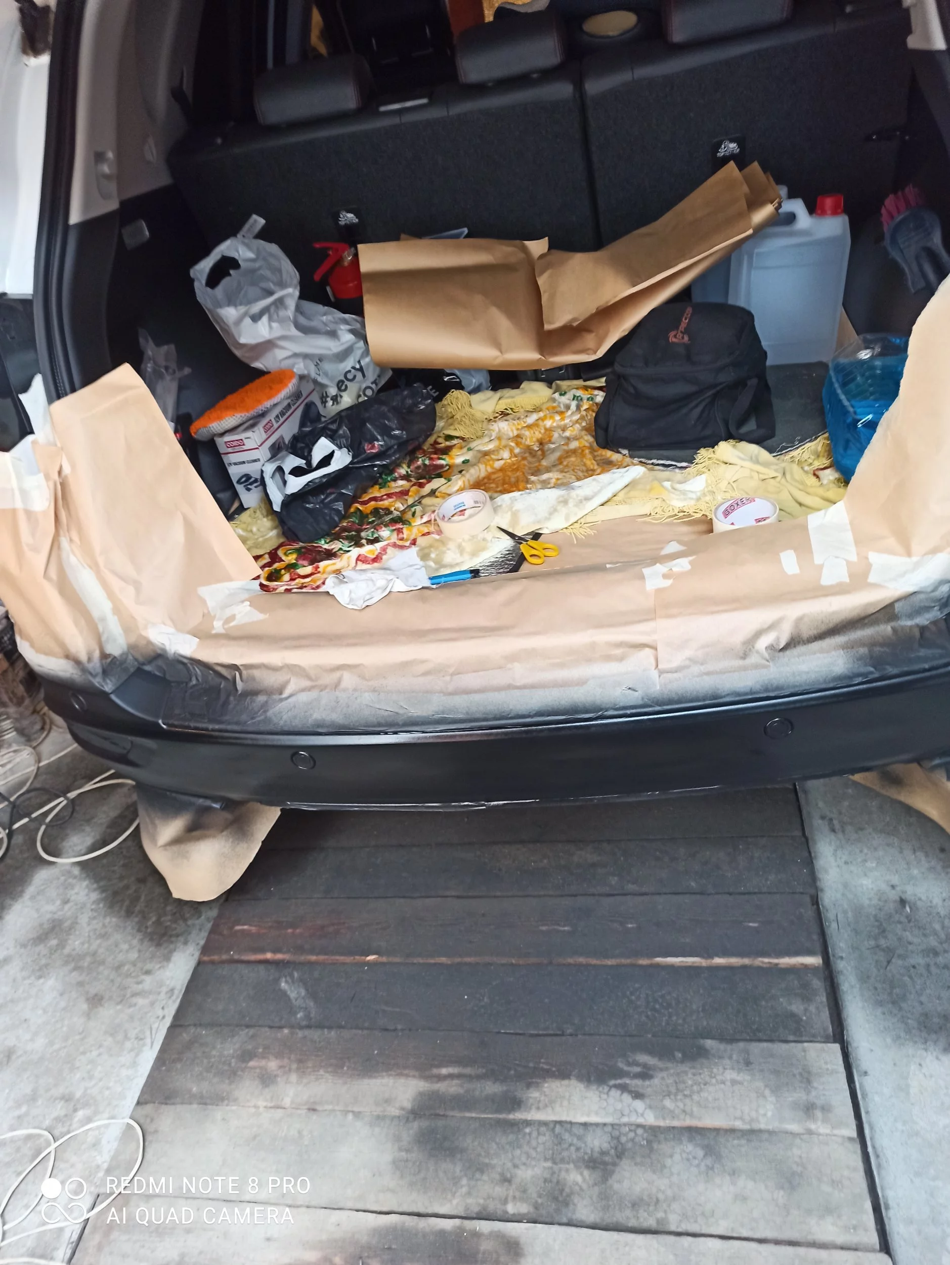

Доброго всем времени суток! Начну с того как ни раз уже говорил мне закоцали всю пластиковую черную часть заднего бампера горе -парковщики, да и я маслеца подлил пытался удалить царапки феном, горелкой, пастой полировочной это была конечно ошибка ибо на пластике не работает она, просто появились белые пятна, от фена еще круче пластик стал гладкий как яичко, КАСКО нет т. к. было ДТП и пролонгация стоила непомерно дорого, в сервисе объявили 5 тыр. за процедуру окраски бампера, но мы то не робкого десятка), есть гараж+ куплена газовая инфракрасная печка, и пару баллонов краски. Может кому пригодится мой опыт, ибо пластика у нас черного на авто хватает.
Теперь по порядку: Берем воду в распылителе и туда пару капель фери и отмываем бампер со скотч братом ( я использовал 2 вида крупной и мелкой градации) затем просто водой смываем сушим все, потом проходим обезжиривателем и заклеиваем молярным скотчем все куда может попасть краска( скажу вам то еще занятие, без разбора все четко обклеить особенно парк троники, кружки надо вырезать четко по серой плассмаске, либо аккуратно зубной пастой замазать, про вторую вспомнил когда корячился с ножницами)) на это ушло часа полтора, сама покраска заняла 20 мин.
Берем активатор агдезии он же грунт по пластику пару раз проходим у меня ушло меньше половины баллончика.
Активатор засыхает за 3-5 мин, потом уже структурной краской по пластику в 3 слоя с перерывом между слоями 3-6 мин. и вуаля бампер как новый, стремно было конечно но получилось хорошо, и еще я боковины не красил краска четко в цвет попала отличий нет, к сожалению не сделал фотки до, только после.

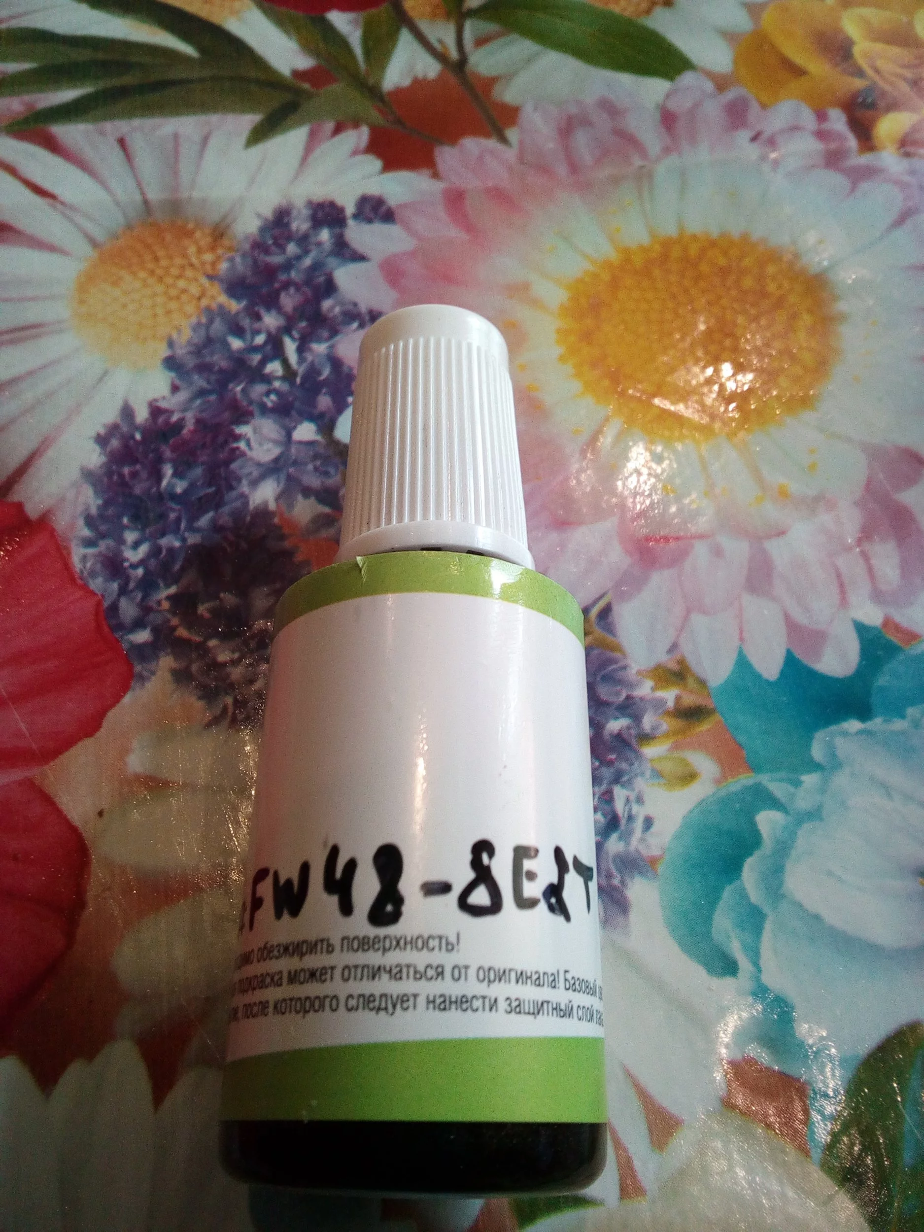

Заказал в валберес краску для замазки сколов FW48-8E2T, получил, попробую напишу, пишут что для
Краска (подкраска) для сколов ROLLS ROYCE FW48-8E2T OBSIDIAN 20 мл​
. Цена 538 рублей, посмотрим. На бумаге цвет похож, завтра попробую.

Краска подходит.
