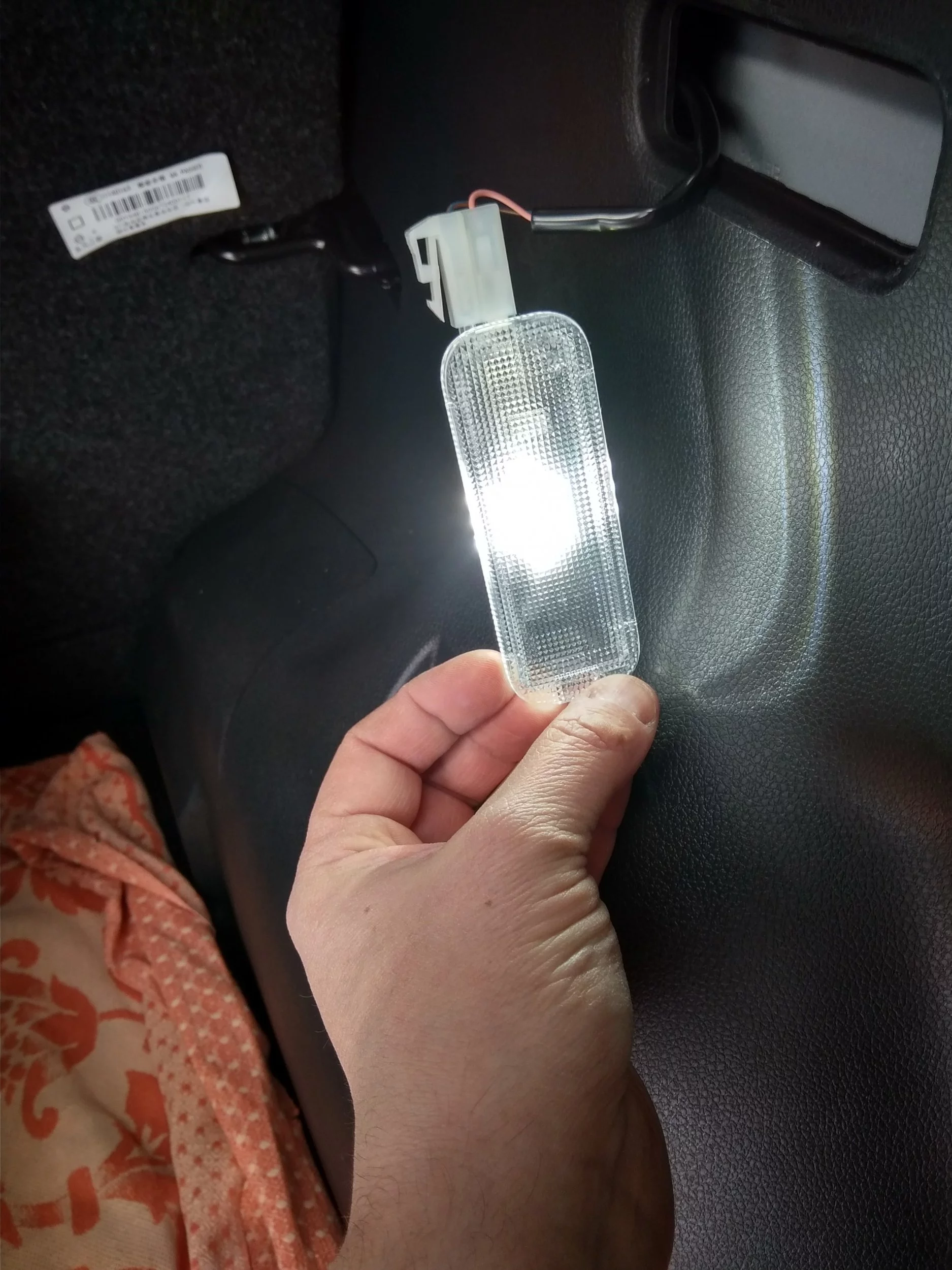

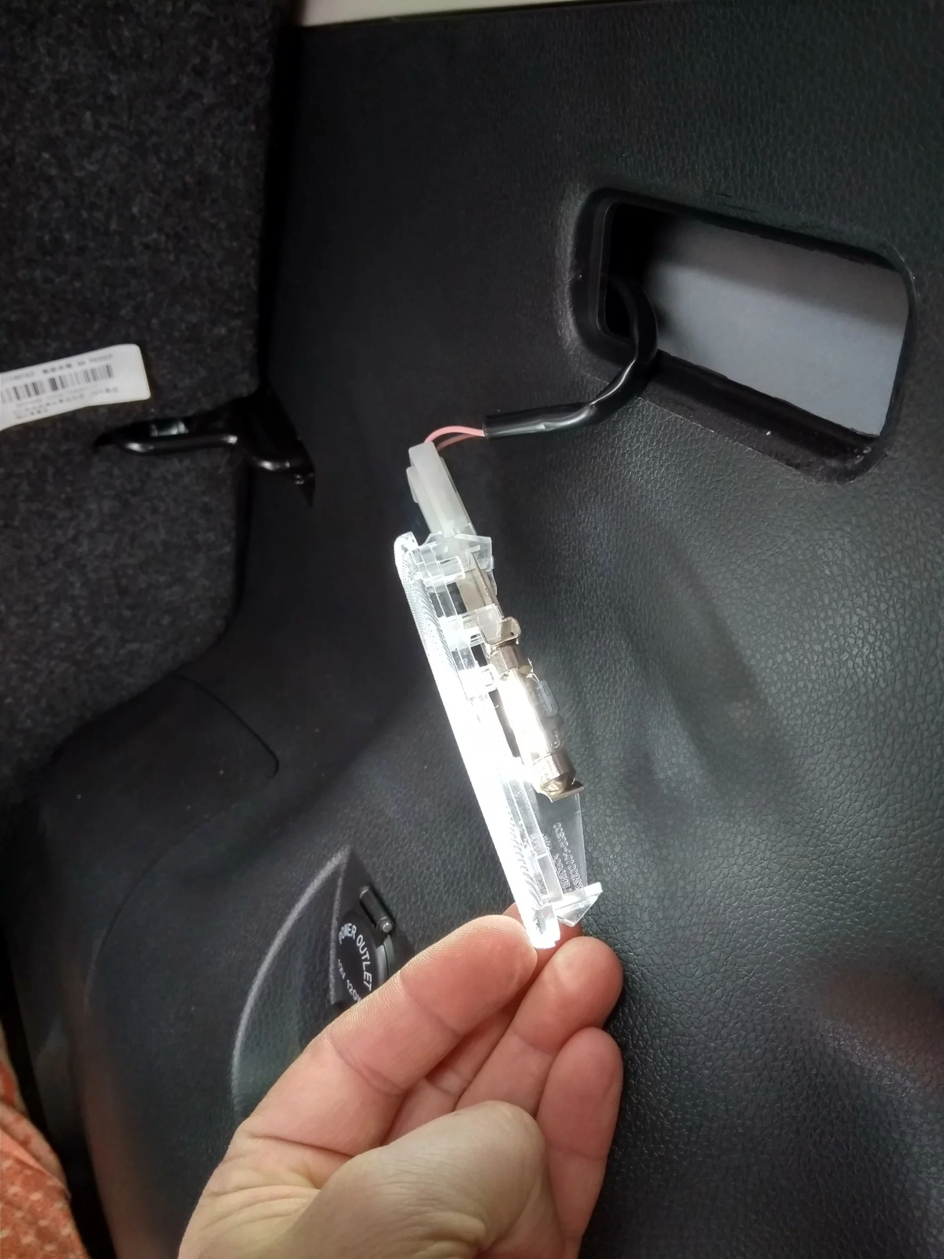

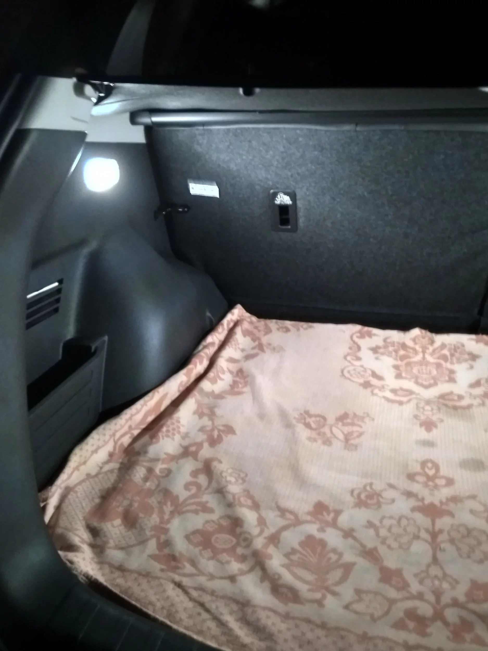

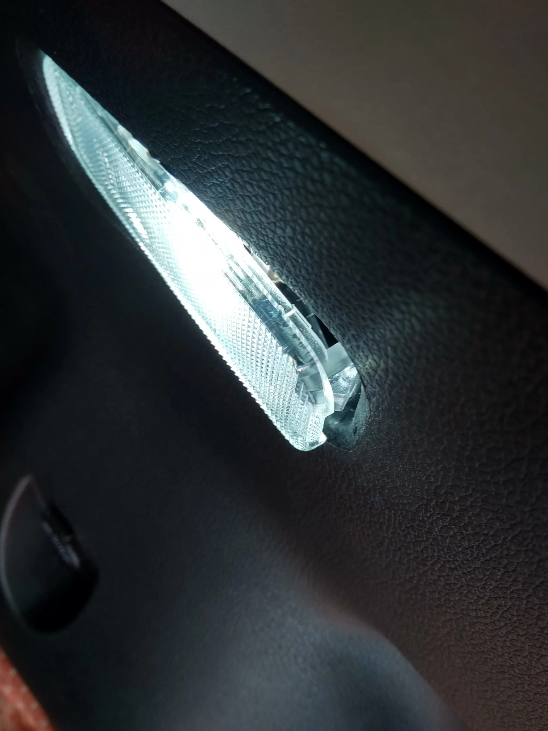

Всем доброго времени суток друзья!!!!

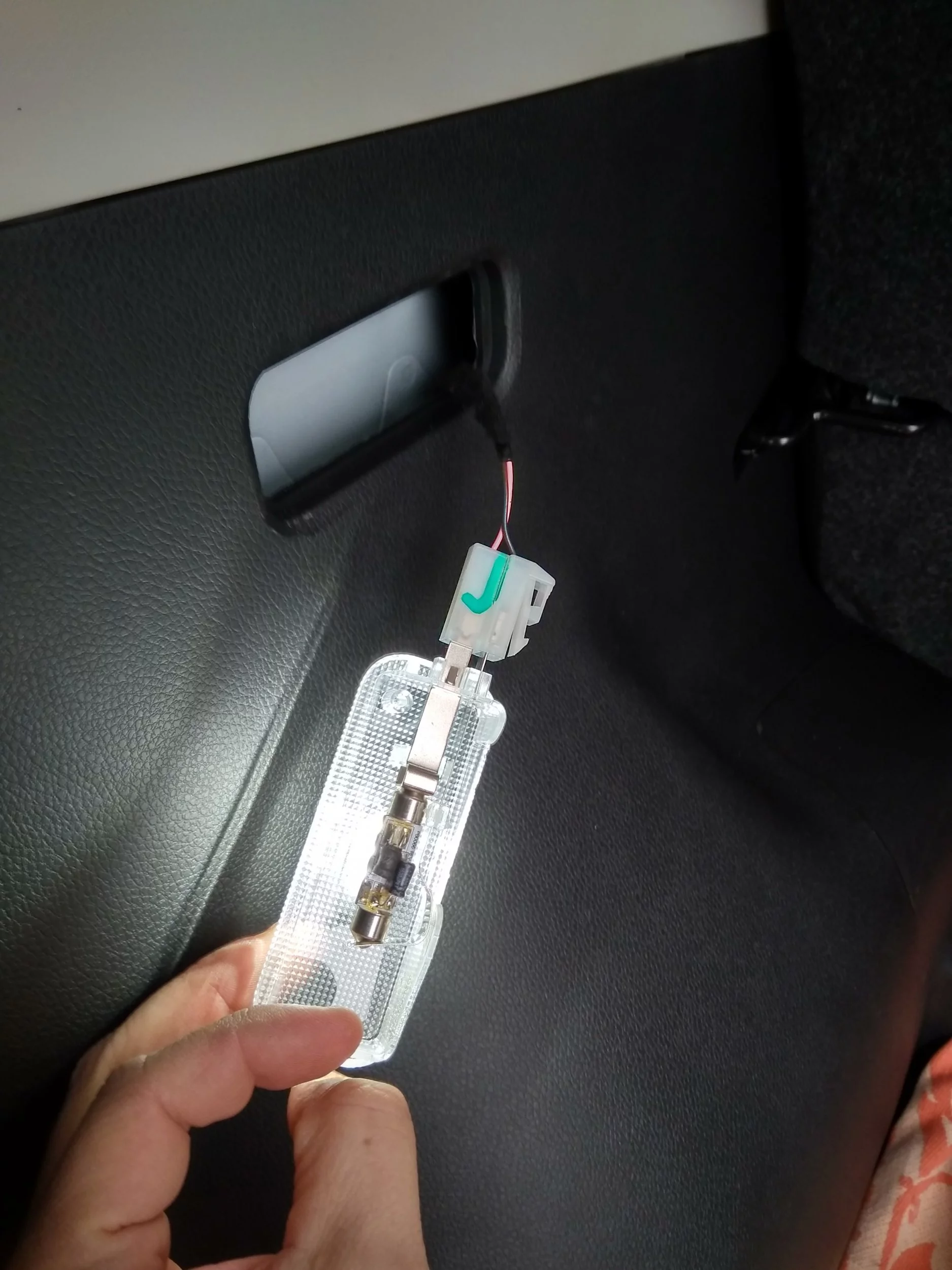

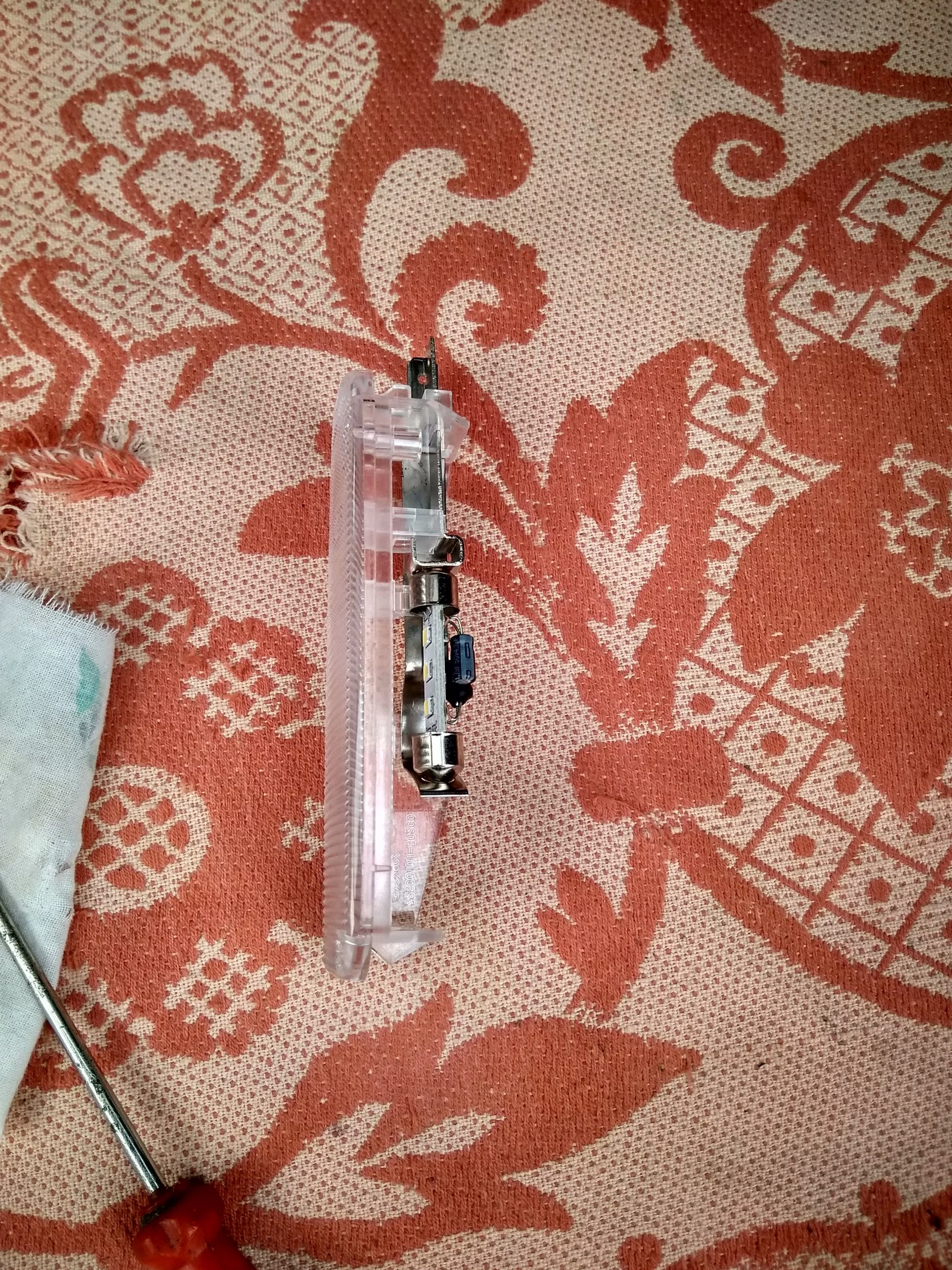

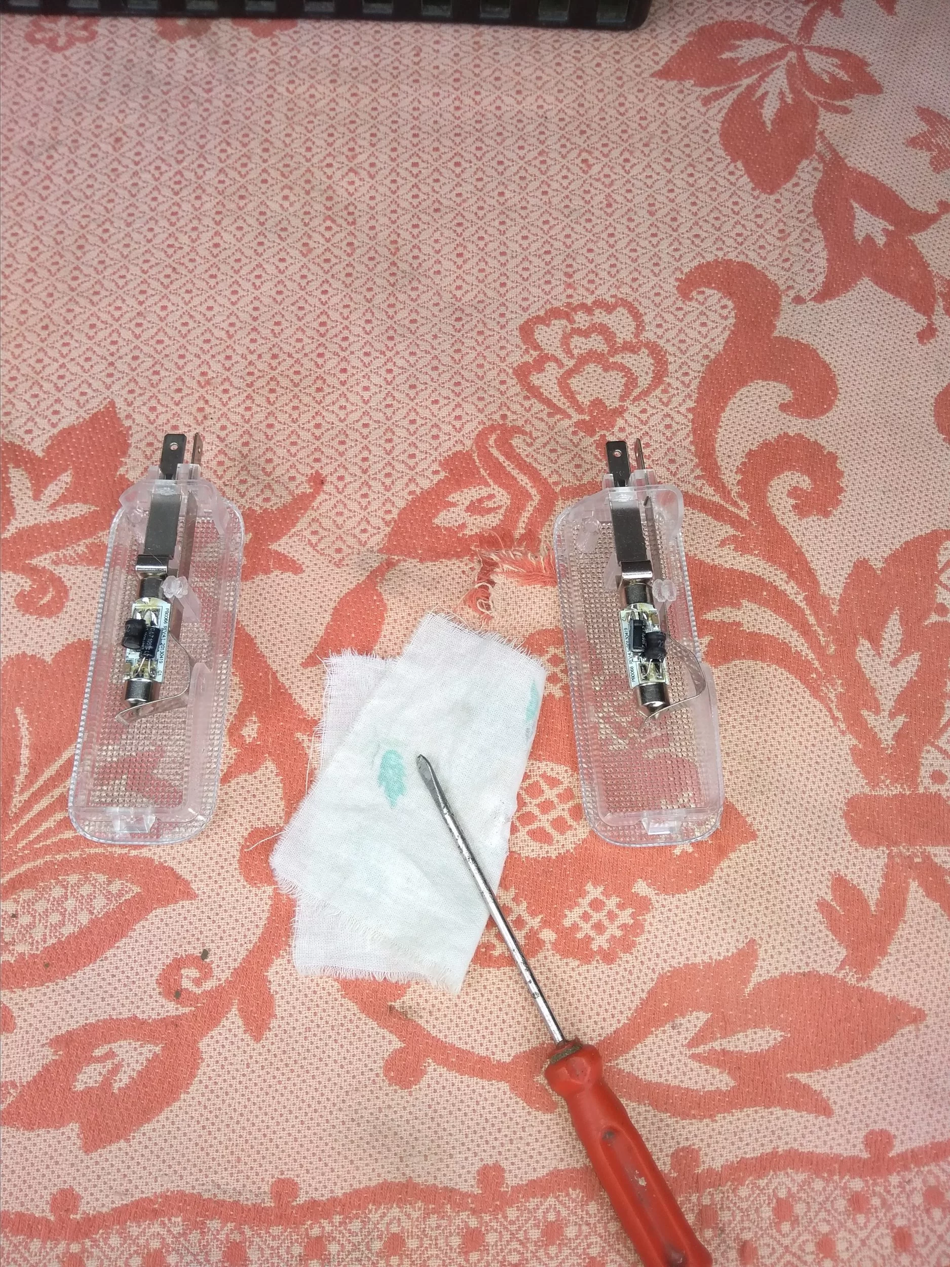

На выходных немного потеплело, плюс прогрел салон авто и я решил занятся заменой ламп в светильниках багажника. Лампы(очень хорошие, проверены временем, еще куплены на ниссан ноут в 2010г). Ставил лампы светодиодные, остались от прежнего авто. Переживал когда снимал плафоны, чтобы не сломать. Так вот фото отчёт! Может кому-то понадобиться инфо по снятию плафонов. На фото вроде-бы всё понятно. Снимается с небольшим усилим. Но эффект очне понравился:
Извиняюсь за не очень чистое покрывало, пока нет ковриков))

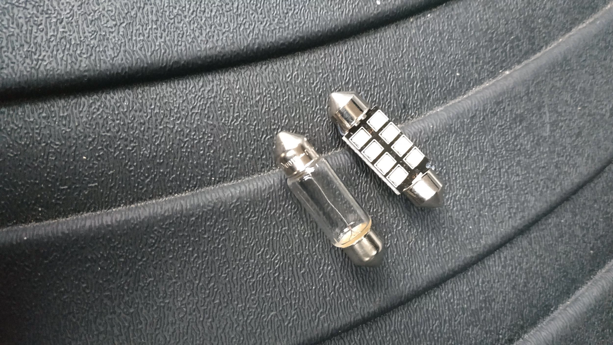

А лампу какую ставили? Фото и номер в студию!
А теперь по этапно: размер ламп 32мм это длина штатной лампы, светодиодная чуть длиннее, но подошла на фото видно
Друзья хочу поделиться инфо, лампы я заказываю и мои друзья вот на этом сайте уже давно и качество на высоте, проверено уже большими сроками и не наодной машине, товар качественный - это не реклама, лампы подошли с чери аризо 7. Вообщем ребята очень грамотно проконсультируют и подберут нужный товар и доставка тоже науровне. Упаковка хорошая, товар что заказывали 100% качественный и только радует, буду ещё у них заказывать лампы на "Сеньку". Вот это сайт и фото лампы она чуть длиннее но вошла.

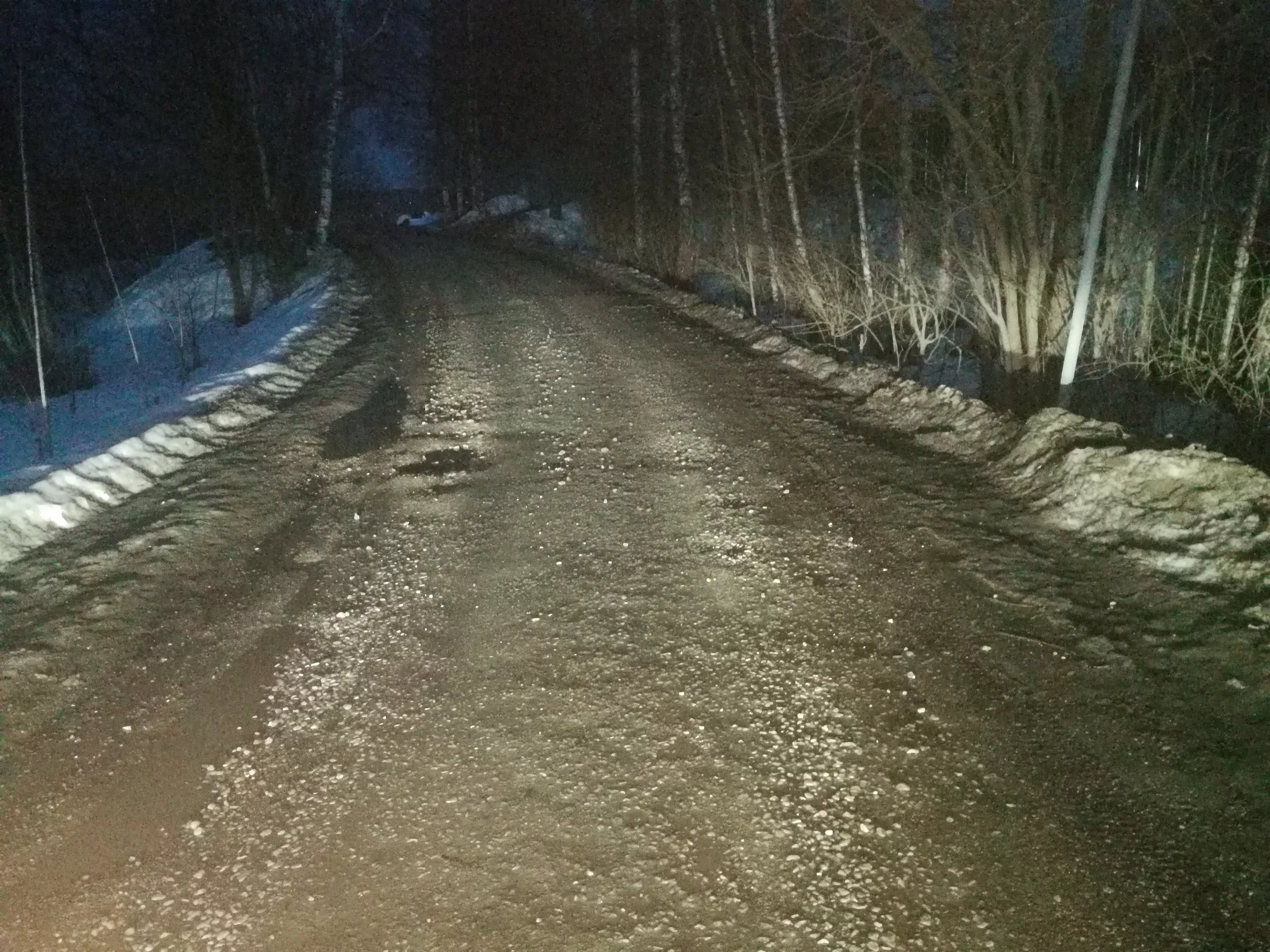

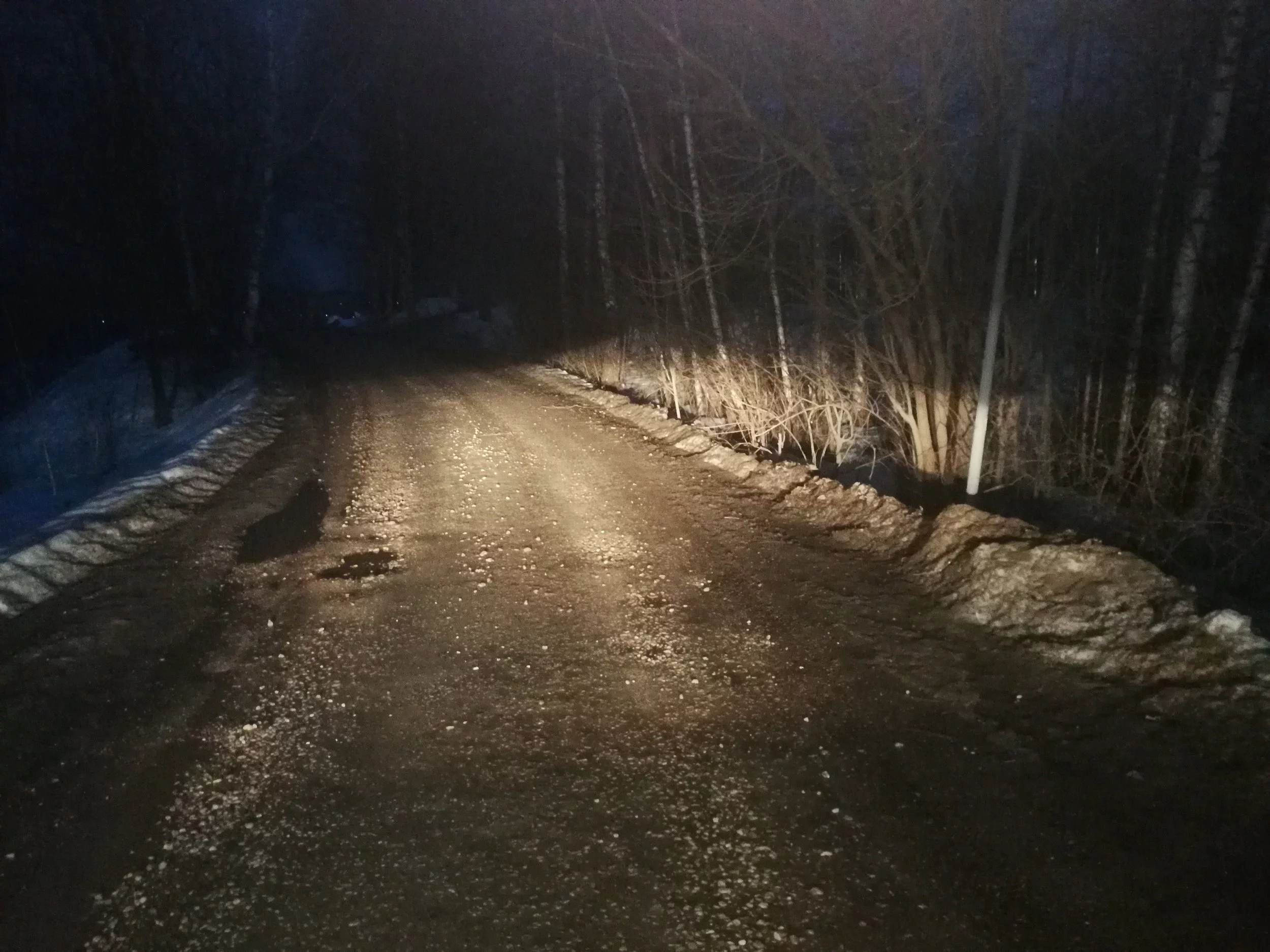

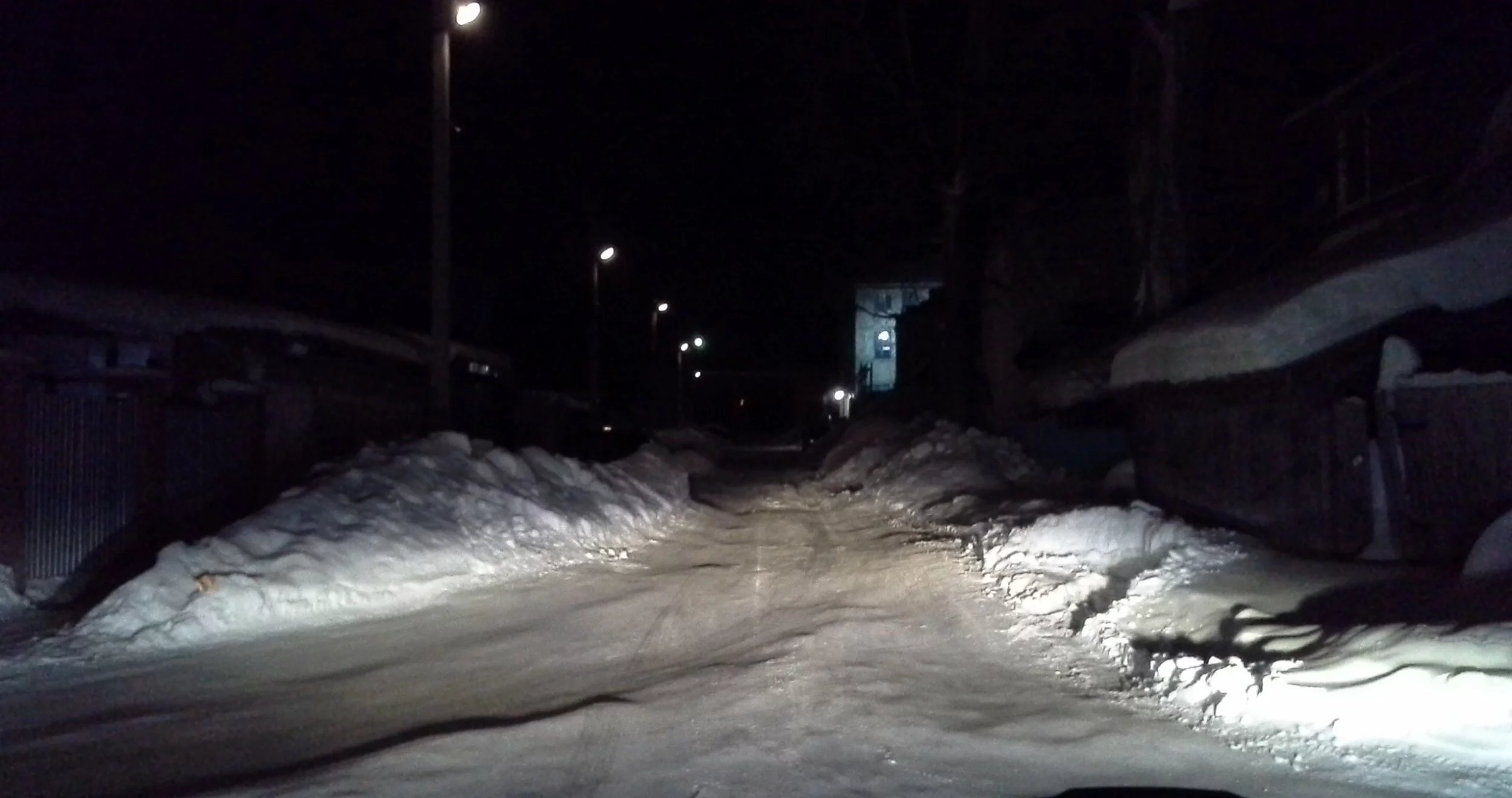

Посоветовал бы вот такие. http://cool-led.ru/products/svetodiodnye-lampy-cp-s-tsokolem-h7
Да дорогие, но качество отличное.
Себе установил в птф, теперь свет просто шикарен.
Если кто надумаете учтите, в линзе диоды должны стоять вертикально, а в рефлектор горизонтально.
А фото можно, итог работы очень хотелось бы увидеть. Интересно как светят лампыв ночи. Сами устанавливали? Спасибо за информацию...
Устанавливал сам на подъёмнике, установке ничего сложного нет. Фотографии сделаю.
Просили фотографии сделал. Простите за качество.
