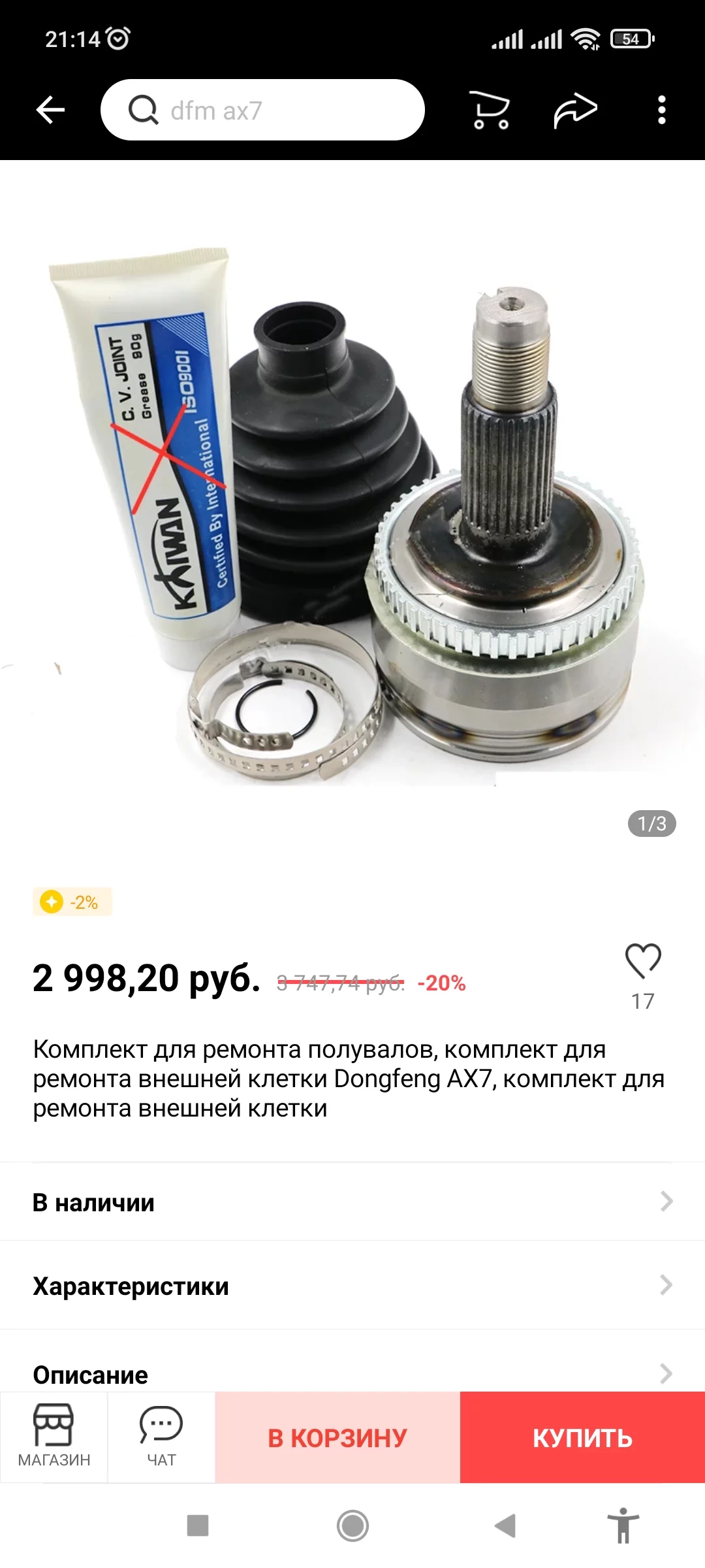

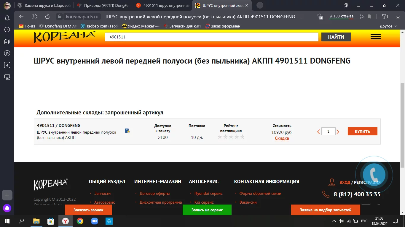

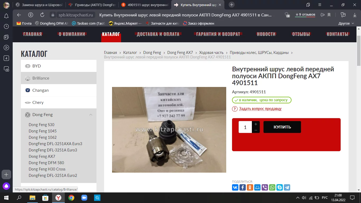

Добрый вечер, не могу найти шрус внутренний на левую переднию ось АКПП. Всё уже облазил. Есть какие то поставщики из Китая где можно для авто что угодно прикупить?
Игорь вечер добрый а вот это не наше случайно, на Али вылетело
Или вот, только непонятно...
    106,4 KB · Просмотры: 303
    92,9 KB · Просмотры: 319
Это наружный по моему, ему внутренний требуется.
Звонил им, ответ такой что нигде по России на складах нету, даже офицалов всех обзвонил тоже самое.

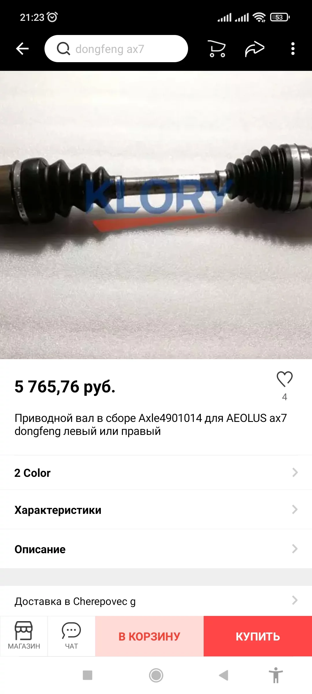

Да тоже видел на Али это, в описание ничего непонятно и для АКПП именно нужно, для механики то вроде есть видел. А приводной вал это получается и внешний и внутренний шрус? И опять же для АКПП ли это
Дай ссылку на привод это оно, осталось понять для какой коробки
Спасибо огромное это точно оно для акпп, пусть даже в сборе подороже но хотя бы есть шанс заказать https://m.aliexpress.ru/item/4000116675835.html

Доброе ранее утро... Ссылка которая сдесь представлена, это она и есть...
Вот повторюсь...
5 765,76 руб. | Приводной вал в сборе Axle4901014 для AEOLUS ax7 dongfeng левый или правый

Добрый вечер всем!!! Привод в сборе на али https://m.aliexpress.ru/item/4000116675835.html не берите, так как очень не надежный продавец. Сейчас буду открывать спор с ним. Дело в том что у нас на приводе 28 шлицов, а прислали мне 37 шлицов. Хотя когда переписывался с продавцом все с ним выяснили (какого года, объем, коробка). Но прислал не то. Так что не тратьте свое время. Если кто уже менял привод или отдельно, то пожалуйста подскажите где и что брали. Спасибо.

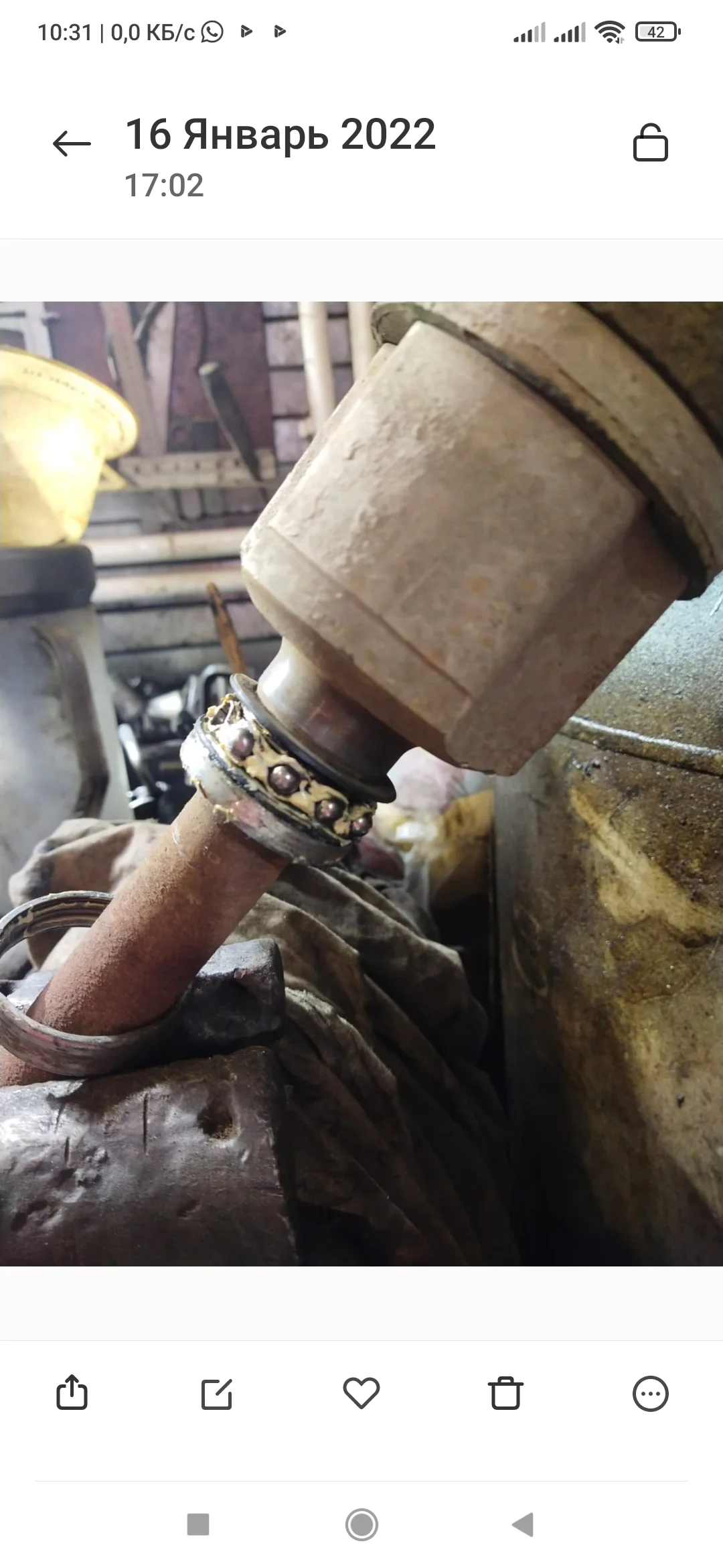

Добрый вечер всем!!! Кто нибудь вытаскивали с коробки правый привод внутренний??? Уже целый день мучаюсь как только не пробовал, ни на милиметр с коробки не вышел. Зарание большое всем спасибо!!!
Правый то что с подвесным?
    119,4 KB · Просмотры: 317
В итоге кто нибудь снимал правый привод? Сегодня весь день мучались, никак не получается вытащить.
Закис подшипник в опоре. Промачивай WD и понемногу выбирай. Болты крепления подшипника в кронштейне не забыл выкрутить?
Если не получится - придется снимать кронштейн и в тисках выбивать привод.
