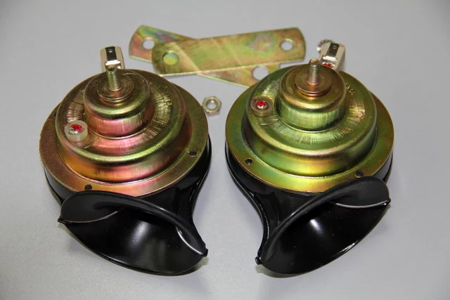

Сигнал в принципе неплохой, но если сдохнет, поменяю от ГАЗ-24. Еще парочка новых в загашнике есть:)Посмотреть вложение 4932

Сейчас сигналы типа "волговские" все двухконтактные. Не снимая решетки свободно,или почти свободно меняются наши на другие. Я сразу сменил, правда не очень громкие попали,но сигнал намного лучше. Просто на старых волговских масса это корпус сигнала, а плюс идет через реле. мне кажется у нас стоит реле сигнала. Я правда не заморачивался. Старые снял, новые поставил пара параллельных проводов к сигналам и все. Сейчас корпуса ведь пластиковые, поэтому и по два провода.

Отключи родные, и нажимай на кнопку сигнала. Если слышны челчки значит щелкает реле сигнала, и значит оно стоит. Пробуй подсоединить плюсовой, а корпус будет массой. Если не щелкает и нет реле, купи и поставь, там три клеммы, две соедини с концами от сигнала,а третий к своим новым. На релюхе все нарисовано.

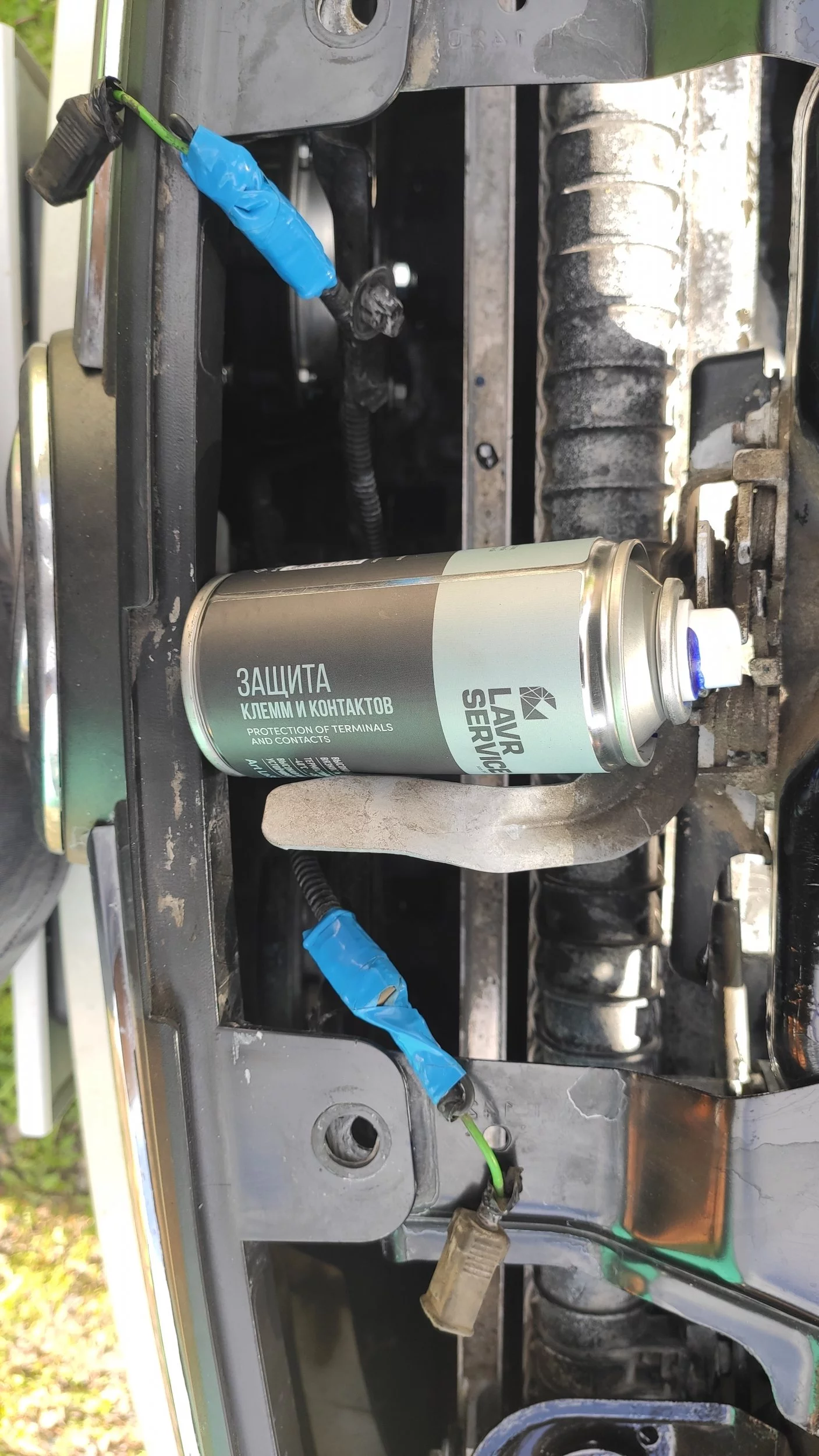

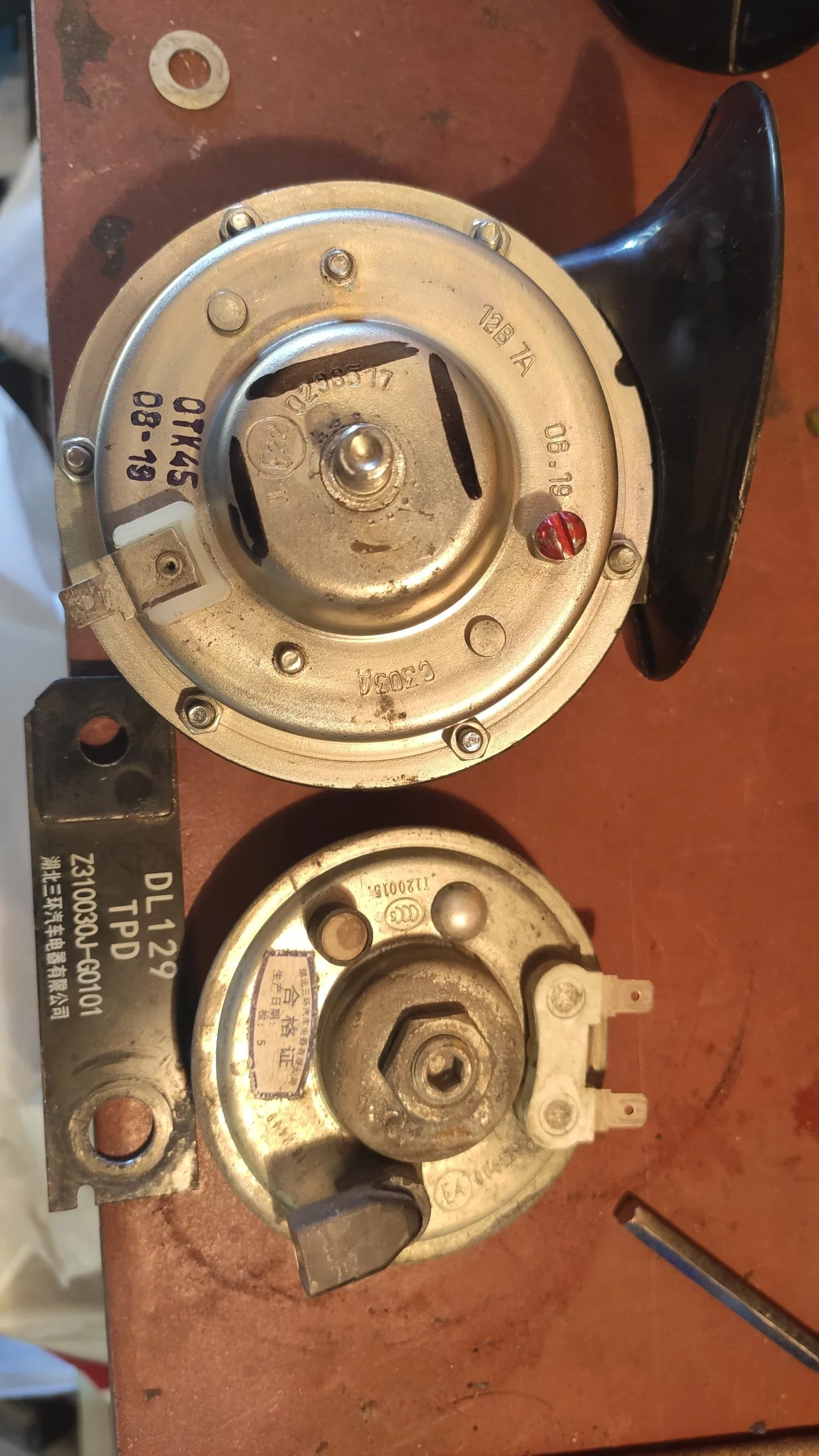

И вот я махнул родные сигналы на волговские. Совсем другой колинкор понимаешь. Гудок стал ващпе солидный что ли и громче раза в два. Разница по весу и габаритам ощутимая у них. Для установки токрутил верхнее крепление решетки радиатора, больше проблем не возникло, все встало на место как надо.
Подключение: у нас 2 сигнала, но гудят одинаково, волговские высокий и низкий тон. На родных 2 выхода + -, на волговских только + а минус корпус. Релюшку сигнала обнаружил под капотом в блоке с предохранителями(подписал маркером на всякий. . . )
на сигналы приходит по 2 провода зеленый и черный. Черный масса, ее мы заматываем Синей изолентой, а зеленый подключаем к новому волговскому сигналу и радуемся!
Все, что возможно и необходимо обработал атикорами и смазками.
Не спеша, с перекурами управился за пару часов. IMG_20210603_170507.webpIMG_20210603_173412.webp

Не спеша, с перекурами управился за пару часов. Посмотреть вложение 11224Посмотреть вложение 11225
Ну вот,глаза боятся,а руки делают.
