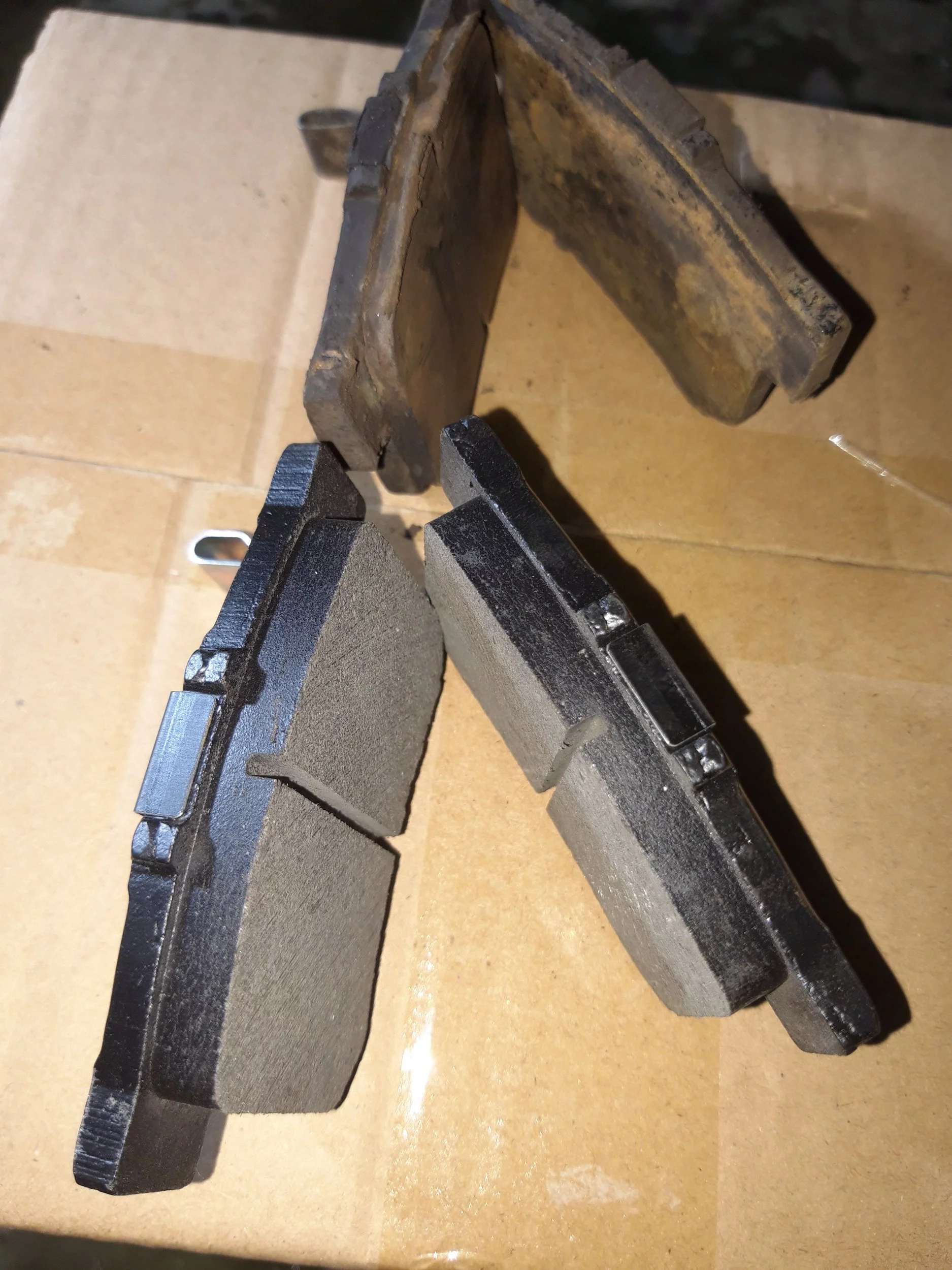

На фото:
Замена нового суппорта.
Виден износ тормозного диска (после стирания колодок в 0) - лучше не доводить до такого состояния
Сами тормозные колодки

Сегодня неожиданно была замена задних колодок так как услышал скрип заднего правого колеса и при осмотре обнаружил вноль стёртой наружной колонки. Было решено заехать в магазин и сразу же устроить неисправность, заморачиваться с заказом колодок времени нет машина нужна работы много.
Вообщем посмотрел црвишные и не то оказалось а вот с акорда один в один за исключением маленькой пупырешки на внутренней колодки которую пришлось ампутировать. Так что колодки в любом магазине есть;)
Цена 900р. Фото прилагаю.
Да кстати, направляющие были смазаны достаточно поршень ходит отлично под пыльником все чистенько так как летом обслуживал всю ходовку вот только одна стерлась в ноль.
