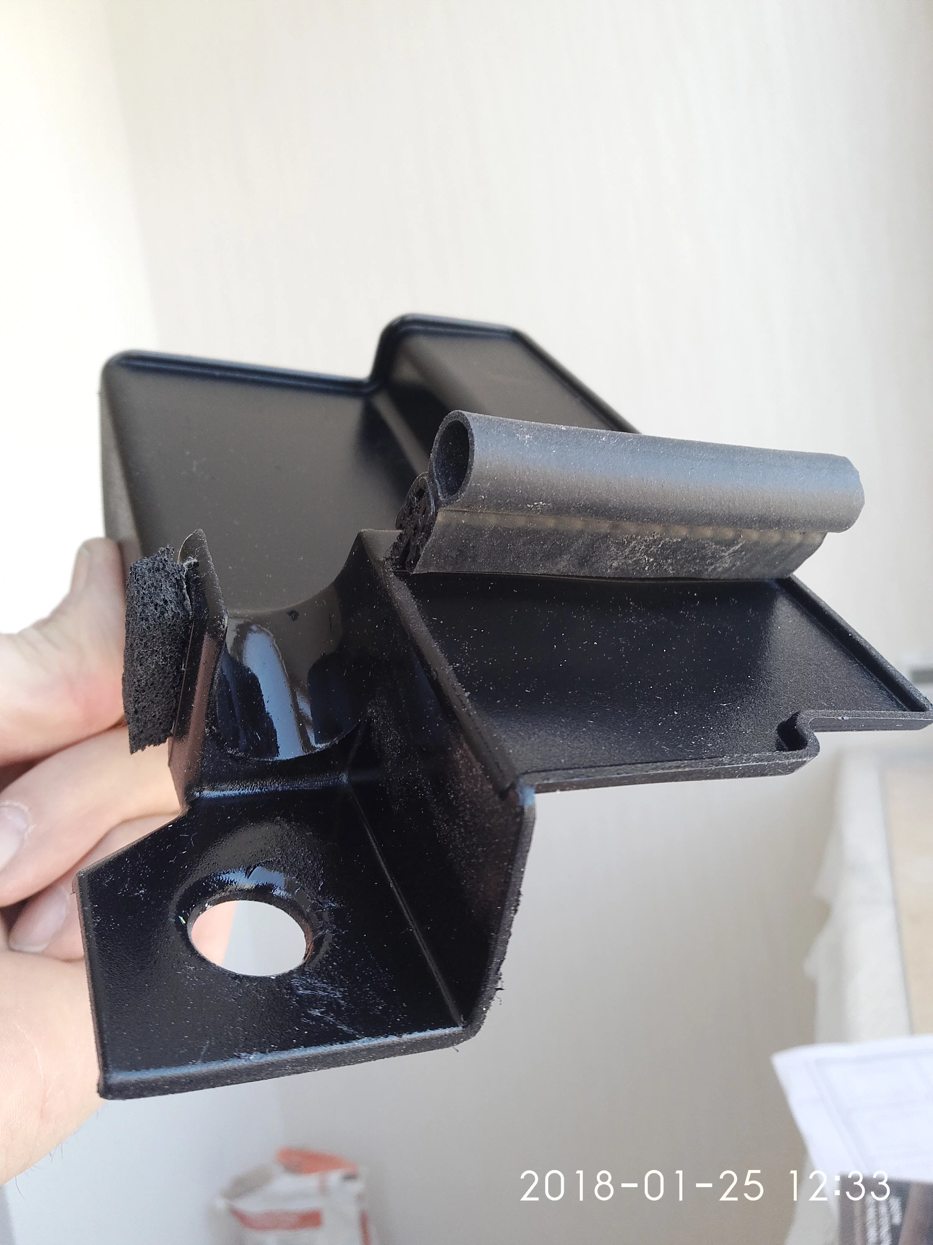

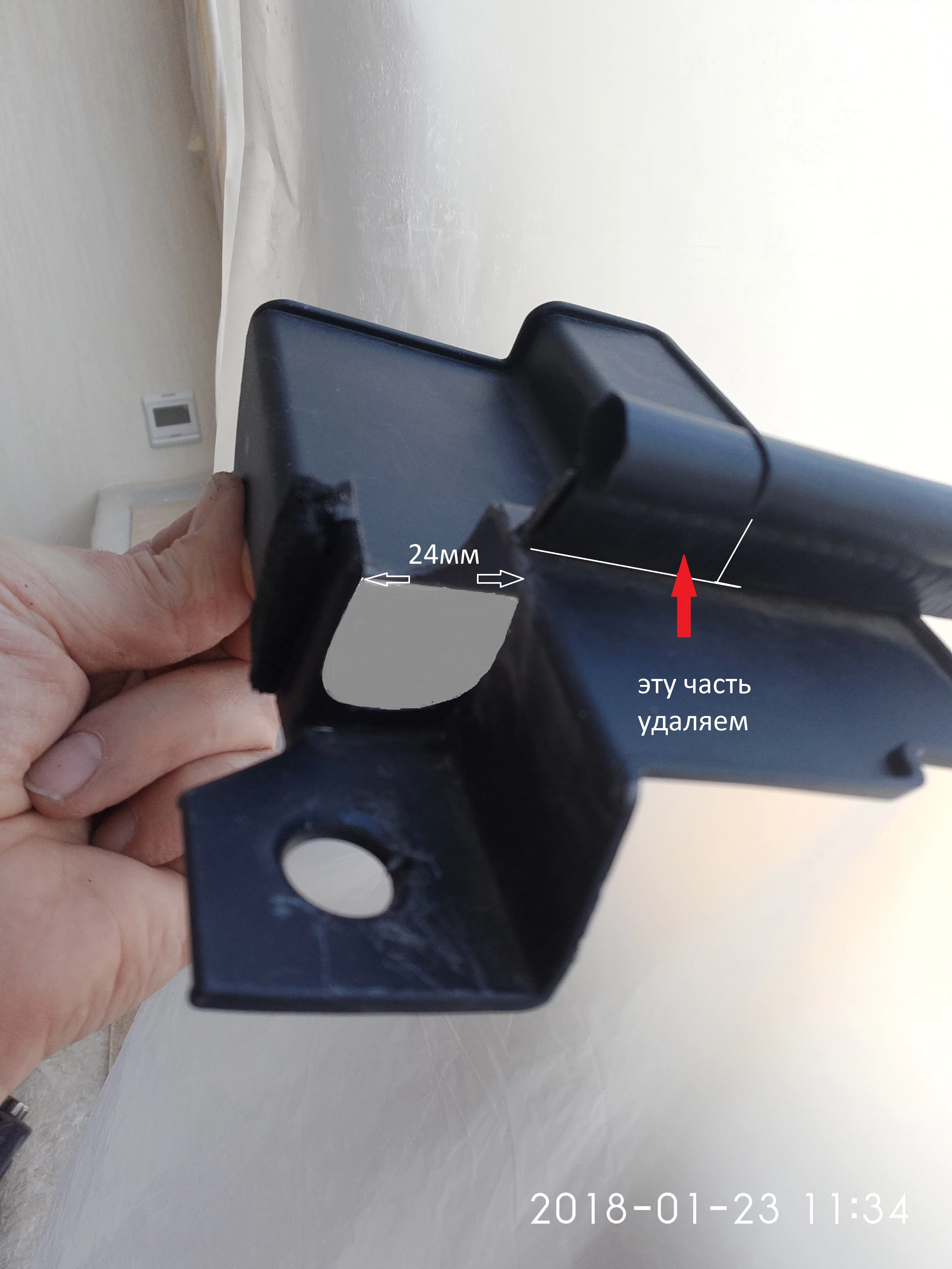

Одно уточнение; уплотнительную резинку и бортик (6 фото) на который она надевается, надо тоже подрезать иначе мешает капотный кронштейн, на фото 8 это видно.
PS.У меня изготовитель умудрился рез.упор капотного кронштейна сунуть с другой стороны = (одна лишняя выкуринная сигарета)
Наглядно и детально, респект (как говорит современная молодёжь)
Совершенно верно. Я это обнаружил, когда уже все красиво стояло на своих местах. Подрезал на месте.

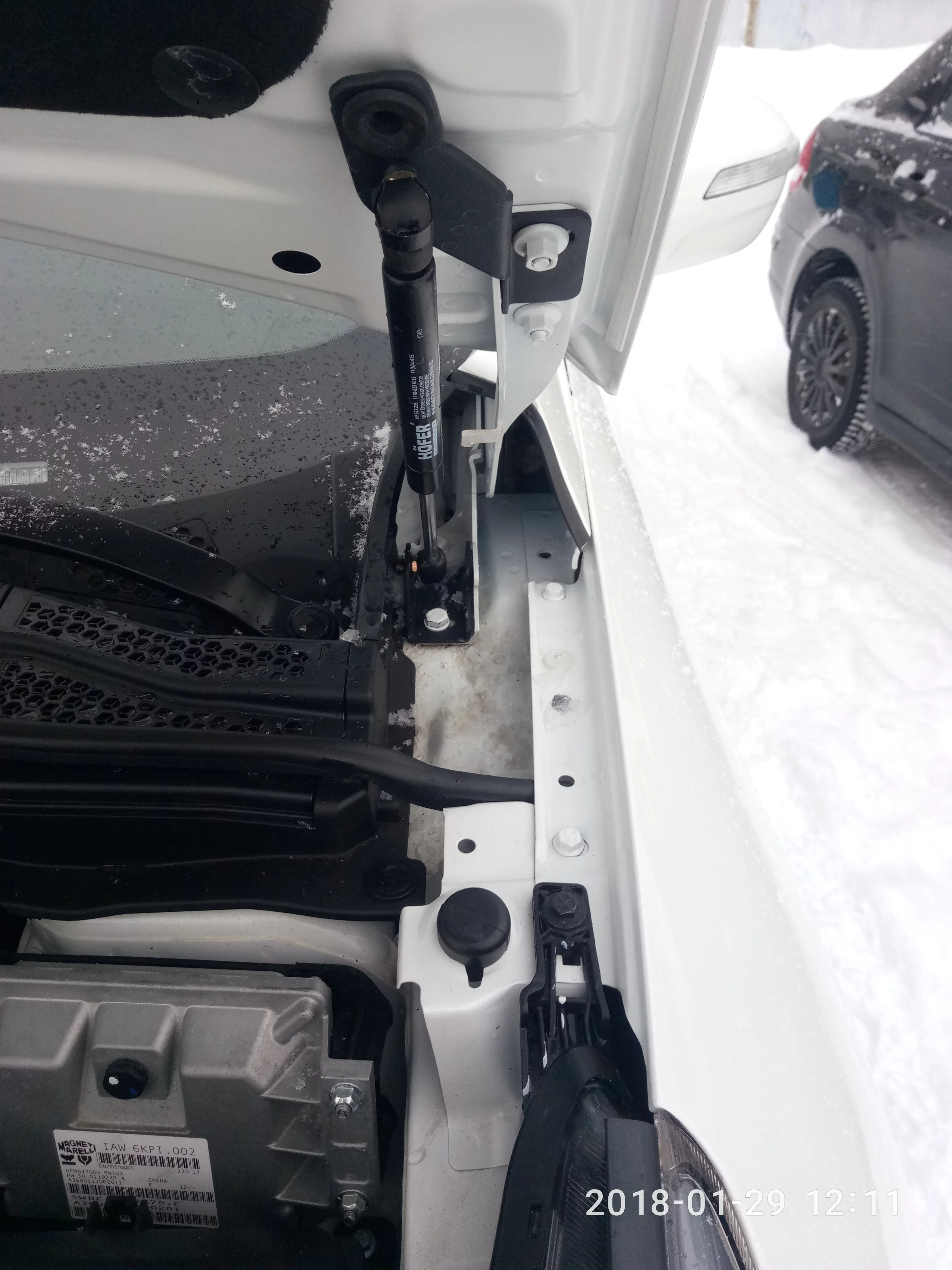

Завтра свои сфоткаю и выложу
    604,7 KB · Просмотры: 876
    520,2 KB · Просмотры: 856
нет Оф. Дилер ставил, судя по вашим фото (форума) у меня что то демонтировали..?
Нет ну "красавцы" , они тупо не поставили назад накладки, не хотели видимо морочиться вырезать лишнее.....просто сняли и все, даже уплотнительную резинку не обрезали.....

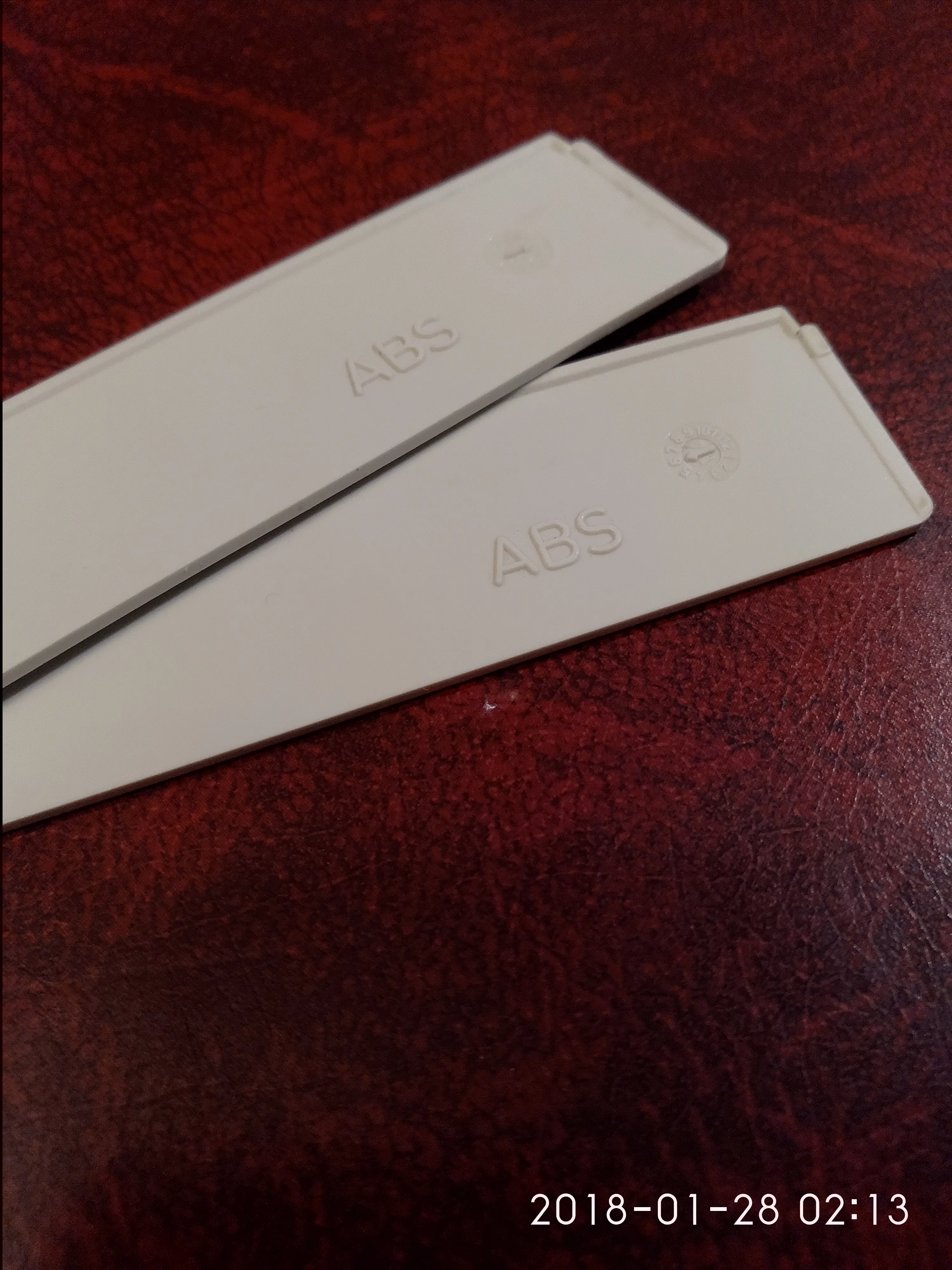

Поделюсь, как я модернизировал пластиковые накладки под упоры капота:
Нужно:

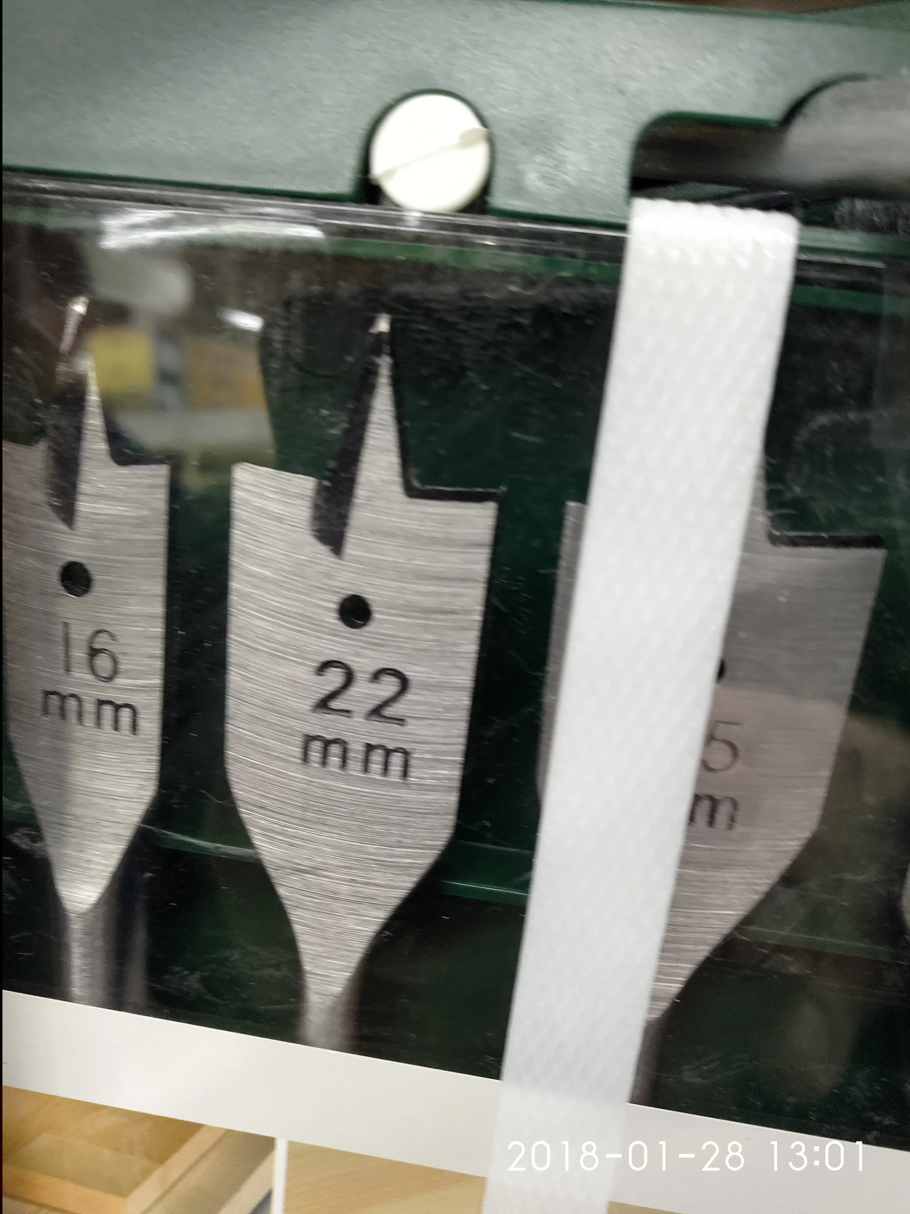

1."Перка" # 22
2.Промышленный фен.
3.Ножовочное полотно, напильник, надфиль, наждачная бумага.
4. Кусочки ABS-пластика.
5.Трех секундный клей.
6.Эпоксидная смола с отвердителем
7.Полиэфирная шпаклевка
8.Баллончик с краской.
Для начала находим центр и "перкой" делаем отверстие в будущем "гнезде" упора. Ножовочным полотном удаляем лишний пластик и подрезаем вертикальную "стойку"(на которую надевается резинка):

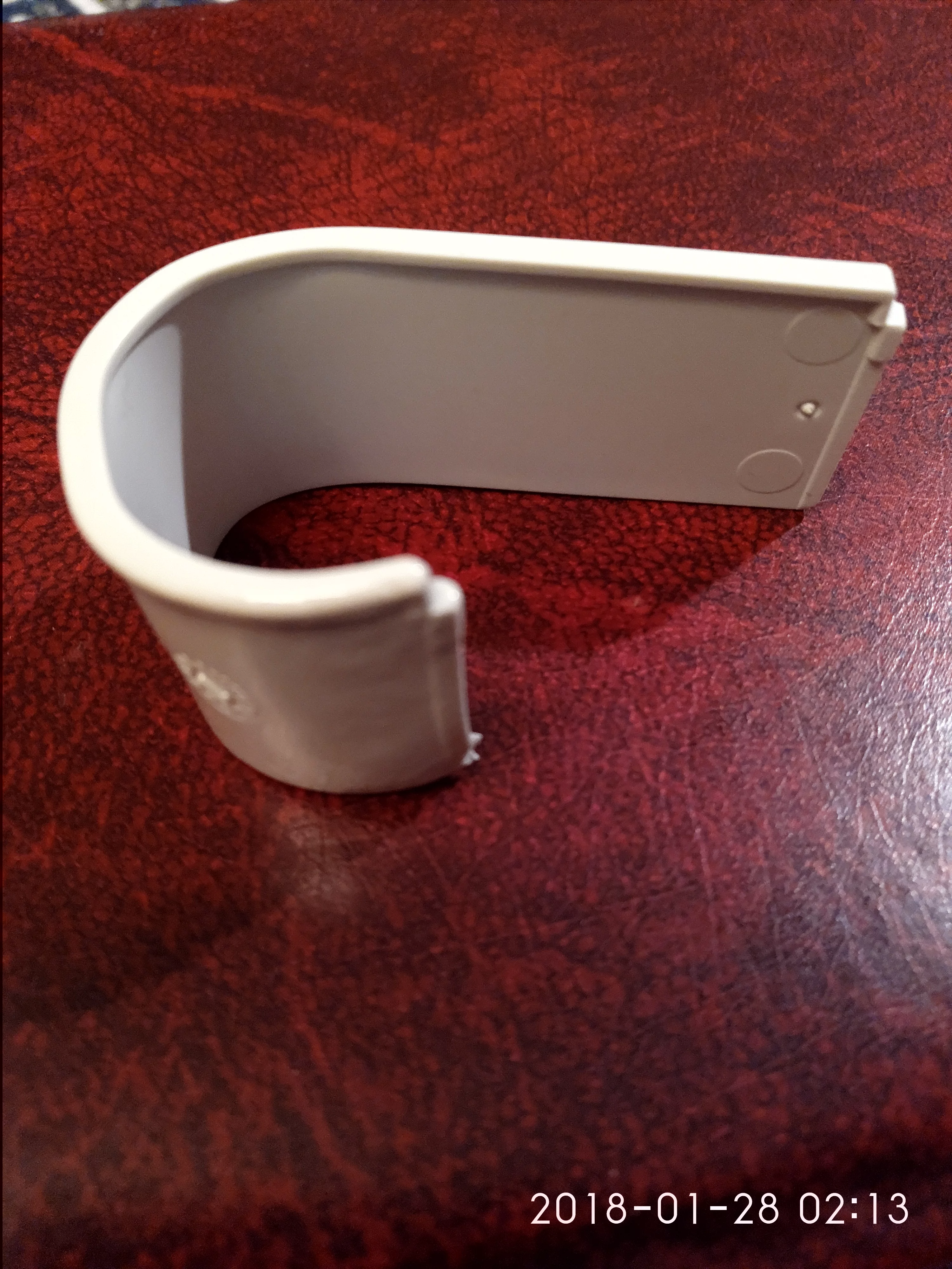

Далее строительным феном нагреваем кусочек пластика и по подходящей оправке гнем полукольцо.
Ножом, напильником и надфилем подгоняем полукольцо таким образом, чтобы оно как можно плотнее село в гнездо. И фиксируем его трех секундным клеем.
С тыльной стороны, в разумных пределах, подливаем эпоксидный клей. Оставляем на сутки.
Далее шпаклюем полиэфирной шпаклевкой, вышкуриваем, красим из баллончика...

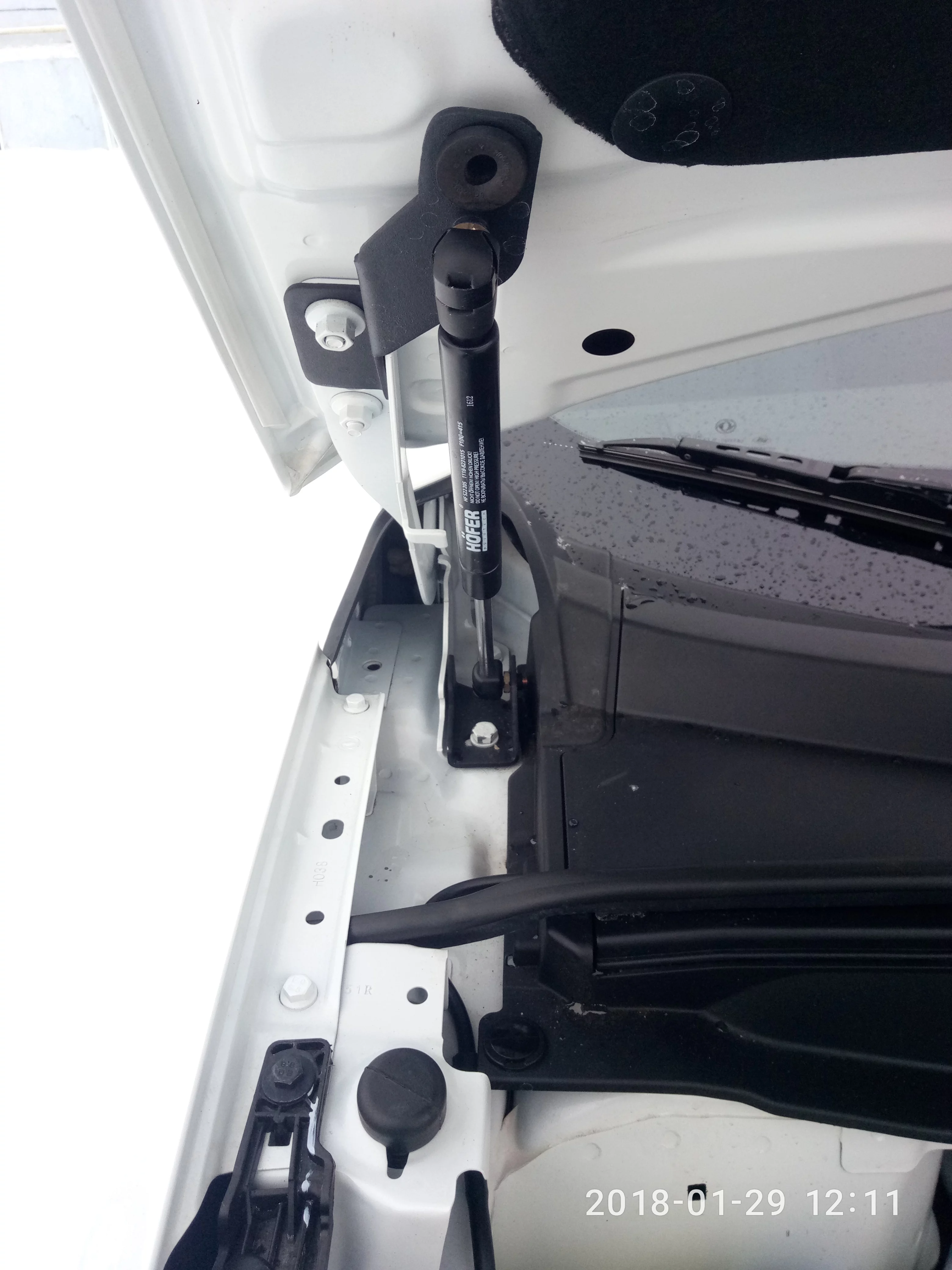

Добрый день, вопрос к тем, кто сам ставил Патриотовские упоры. У меня, после установки упоров (при установке в т.ч. пользовался рекомендациями "бывалых"), увеличились зазоры между капотом и стойками и крылом, т.е. капот со стороны жабо как-бы немного приподнялся. Пробовал регулировать и кронштейнами и длиной упоров, всё по прежнему. Пластиковые накладки доработал, но пока не устанавливал. Буду благодарен за советы как устранить эту проблему.
