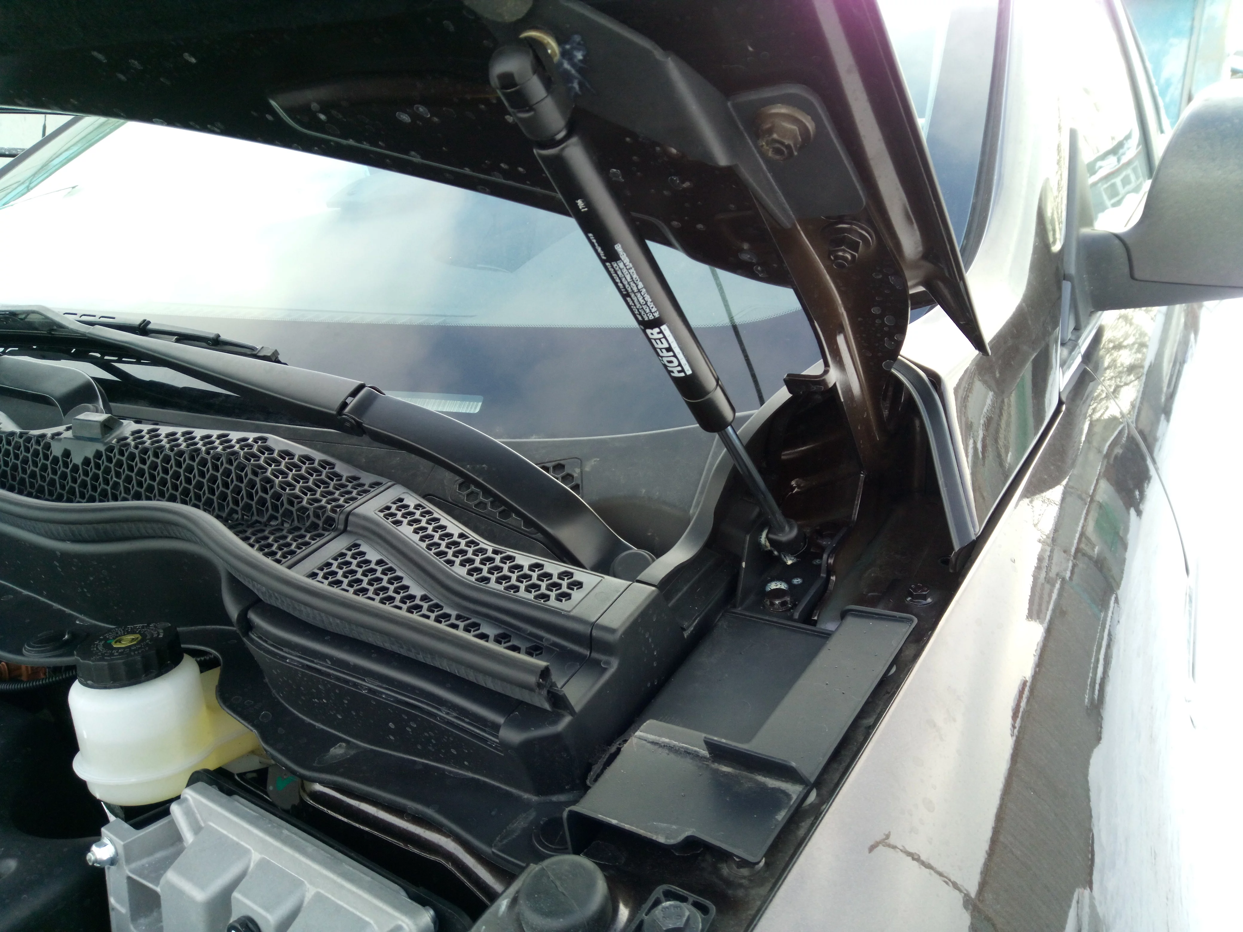

Тем кому ещё актуально, сегодня наконец поставил Патриотовские упоры.
Встали как влитые. Есть некоторая "заковыка" в их установке, сегодня было некогда, завтра поснимаю выложу, нюансы в установке.

Вопрос. На всех фотографиях упоры располагаются штоком на кузов, корпусом к крышке капота. Насколько критично поменять ориентацию крепления? Логичнее ,ИМХО, наоборот -штоком к капоту. Нет?
В инструкции написано штоком вниз , что и логично ,шток будет смазываться залитым маслом,под капотом все таки бывает жарко.

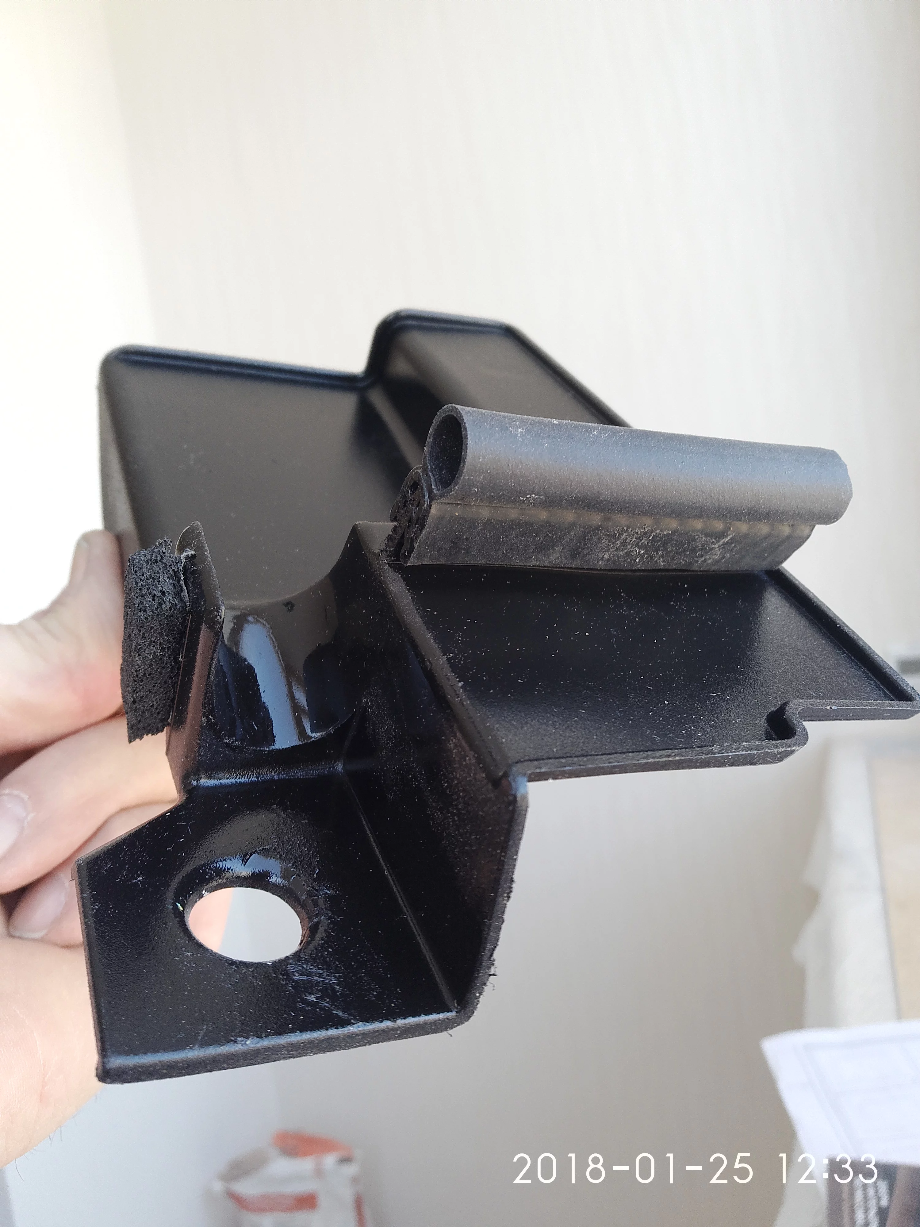

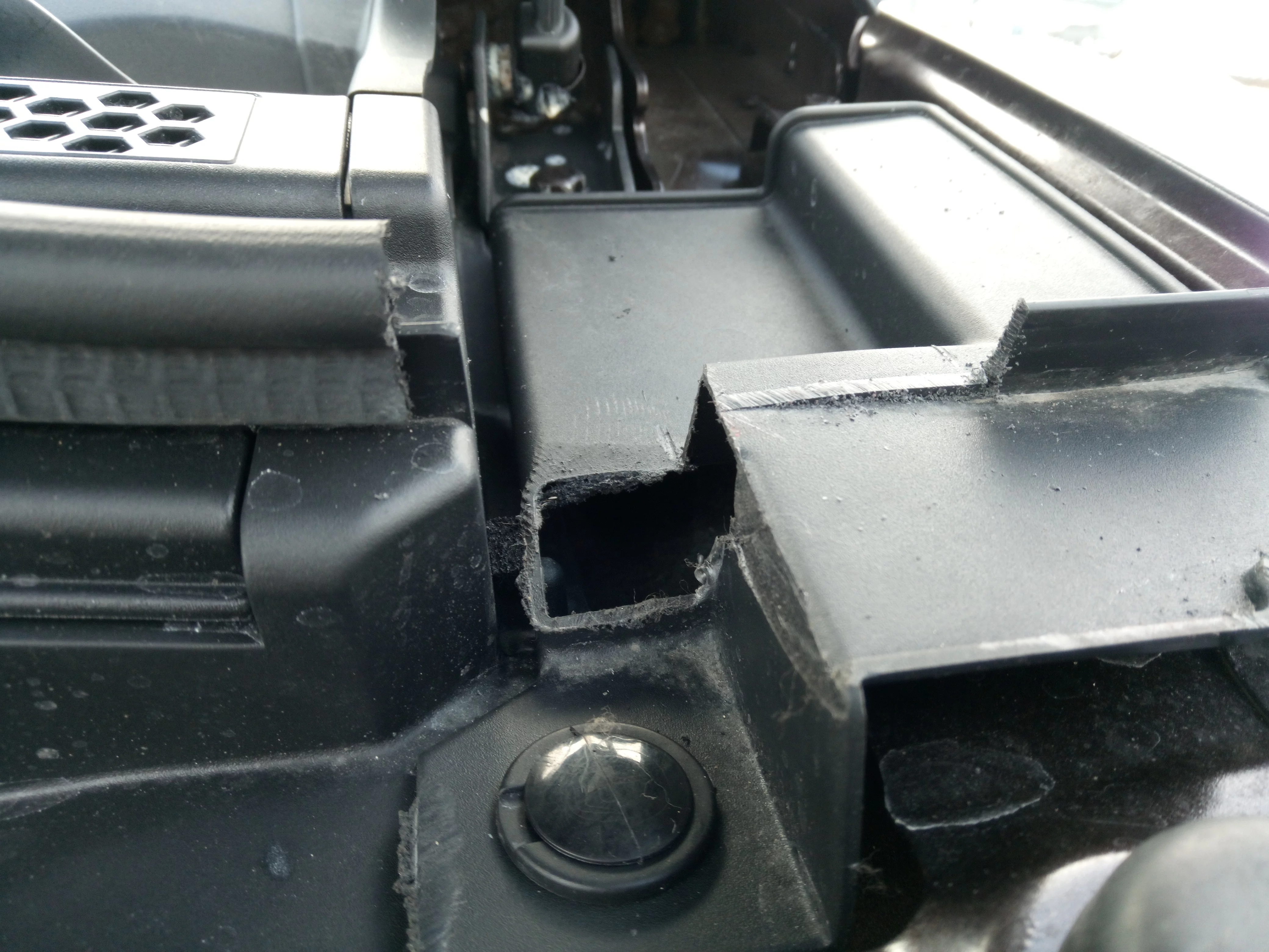

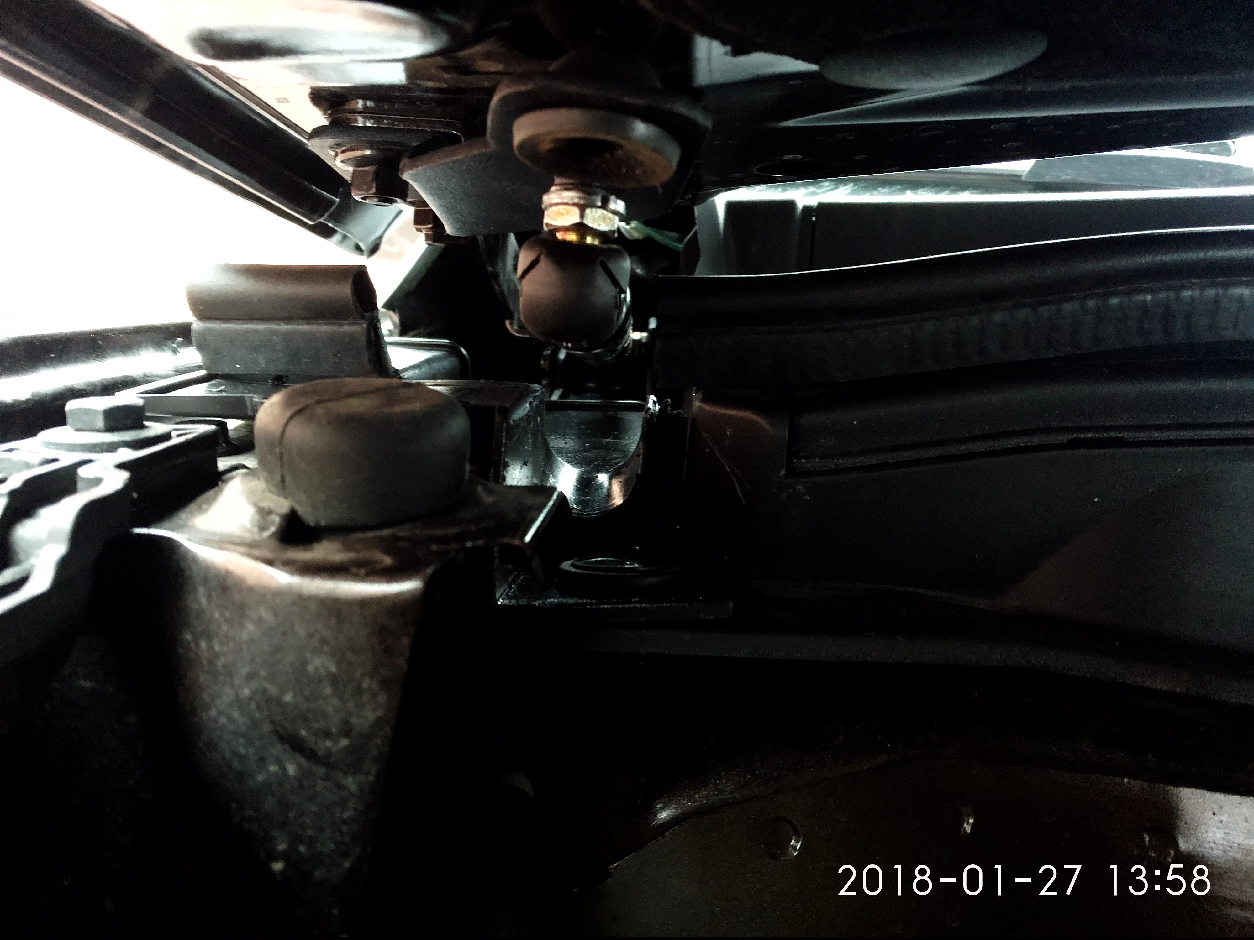

Как и обещал фотоотчет.
Вот на втором ,то что приходится подрезать.
И ещё ,сам не сразу сообразил, если сам цилиндр будет цепляться за накладку, нижний кронштейн имеет небольшую регулировку (элипсное отверстие) можно чуть продвинуть к мотору, у меня с правой стороны вышло это недорозумение.
Вот как то так.

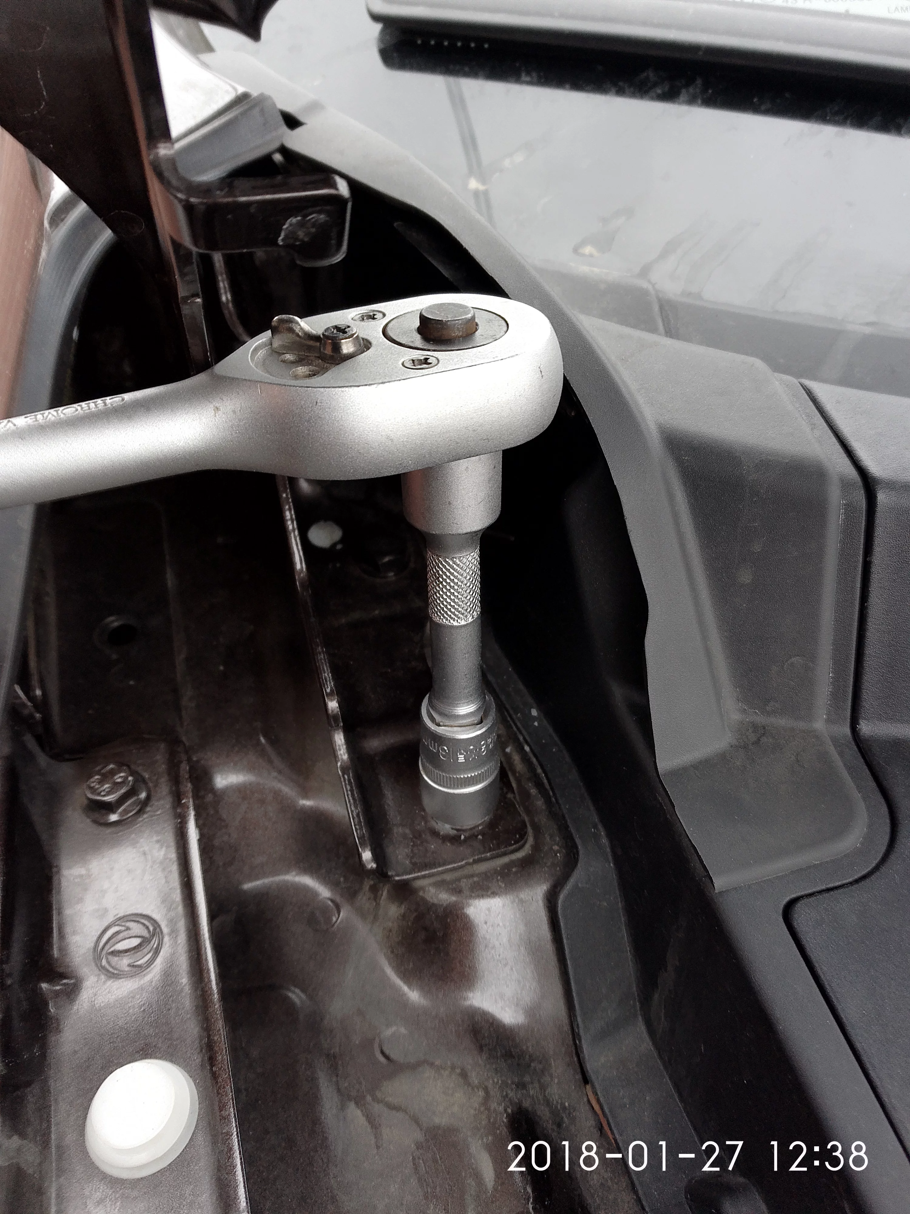

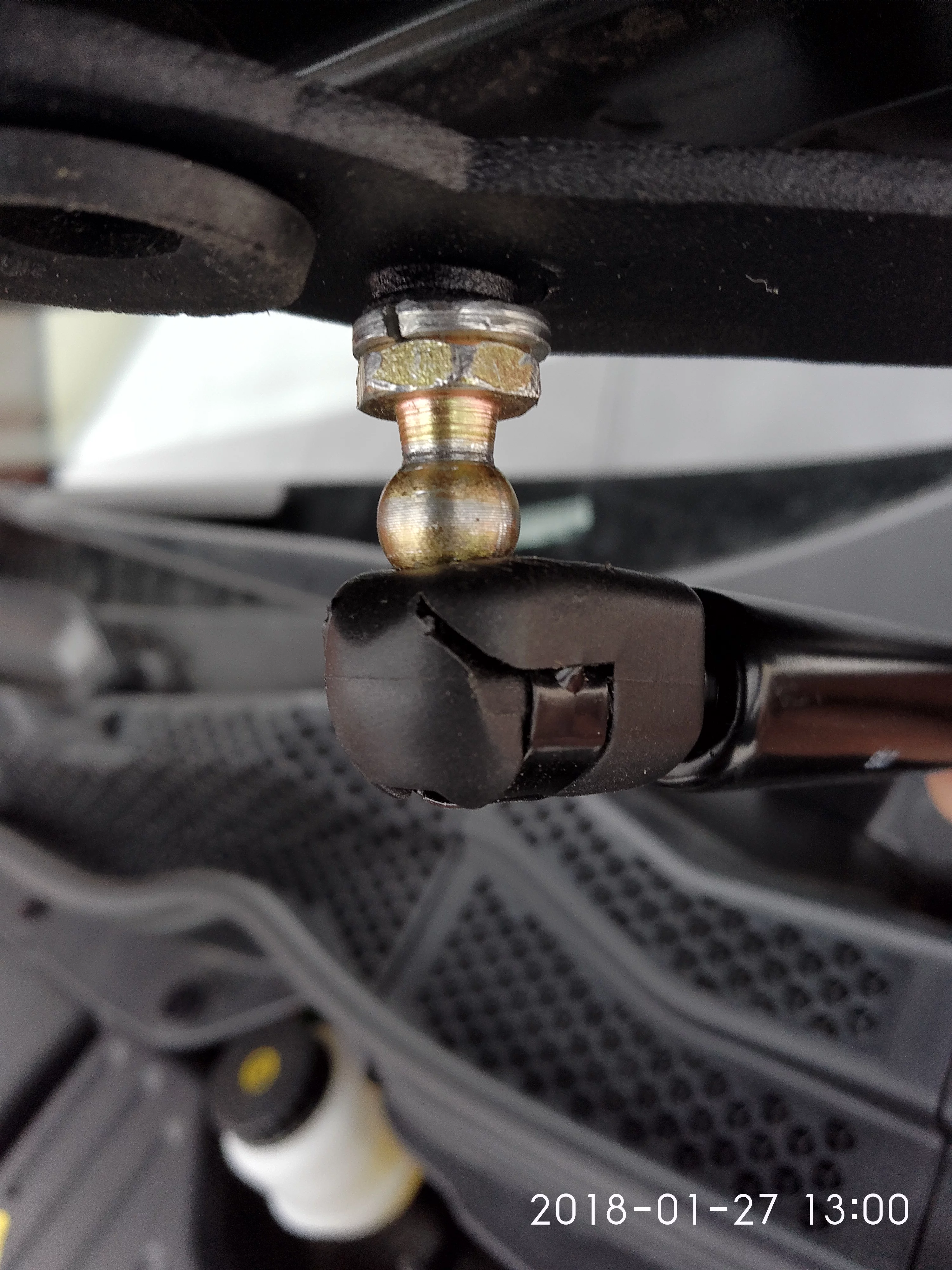

Предлагаю вариант установки газовых упоров капота.
Нам понадобится:
А. Рожковый ключ # 12
Б.Торцевая головка # 12
B.Торцевая головка # 13
По желанию - пара пива...;)
Итак...

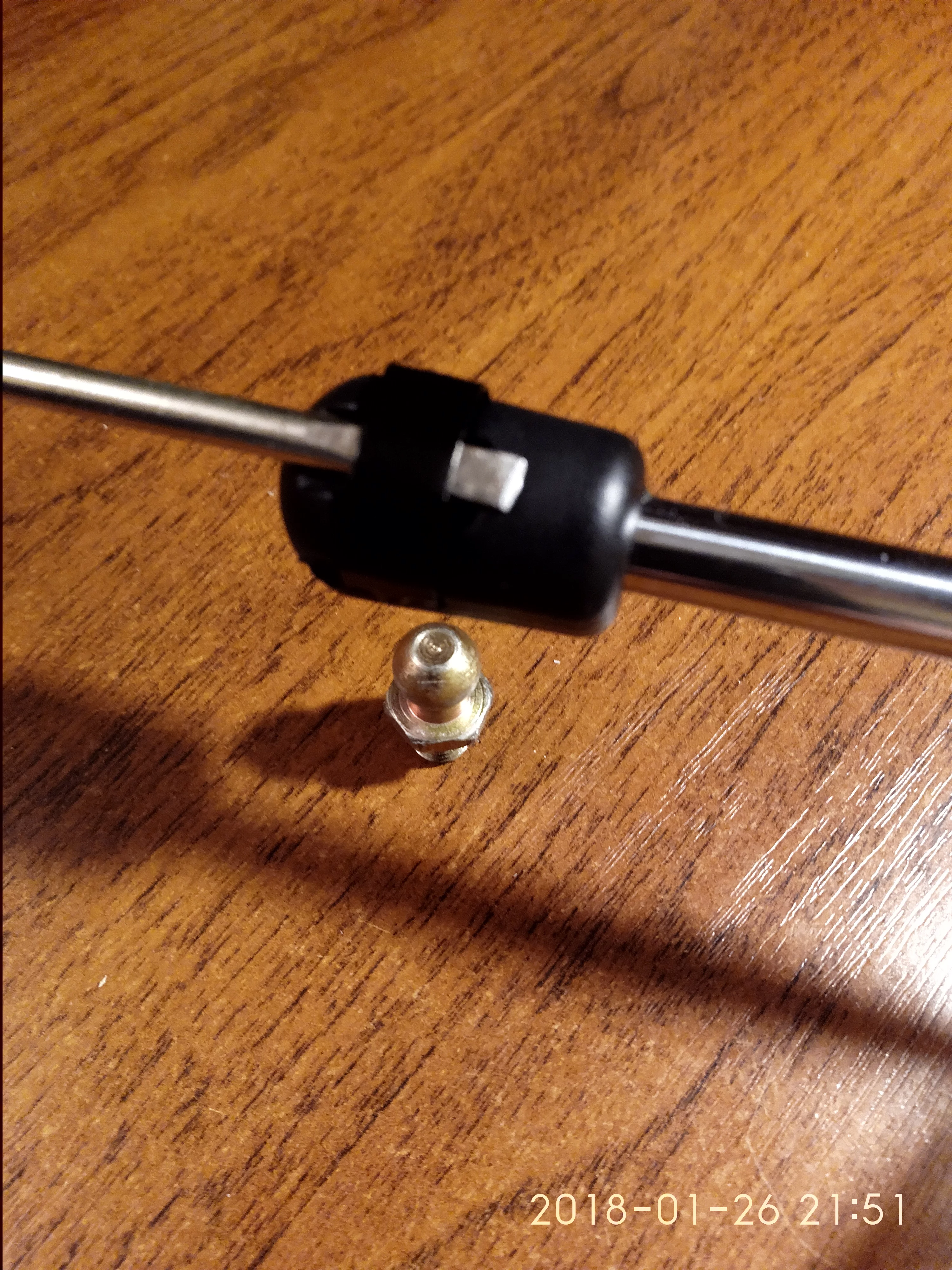

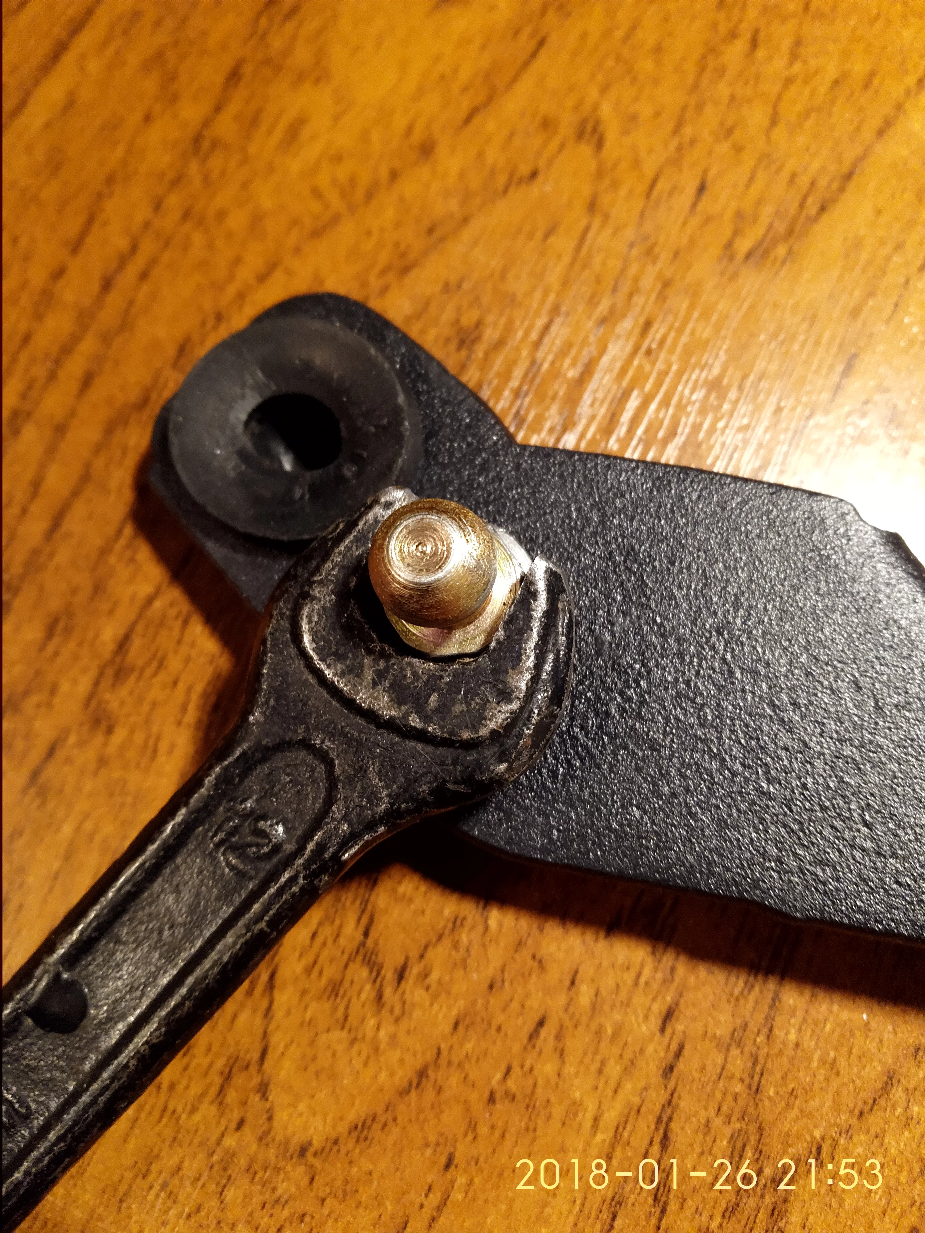

1.Для удобства монтажа шлицевой отверткой, несильно потянуть хомутик шарнира вверх, чтобы освободить ось.
2. Ключом # 12 закручиваем оси шарниров, через шайбы гровера, в посадочные места, указанные в инструкции.
Переходим в подкапотное пространство.
3. Снимаем пластиковые накладки справа и слева:

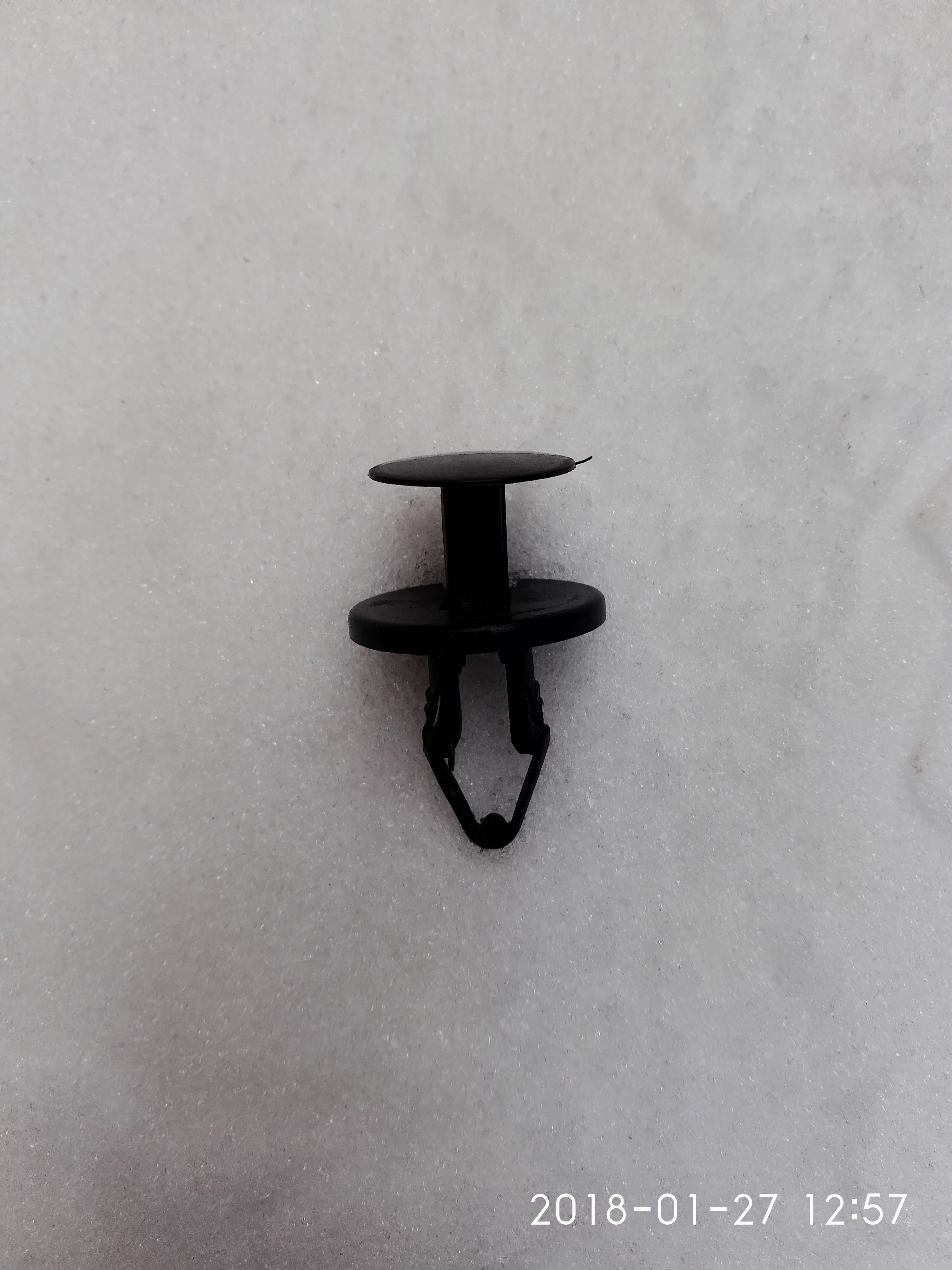

- Демонтируем пистоны,
Они состоят из двух частей.
Сдвигаем накладки вперед "по ходу" автомобиля,и вынимаем их.
Накладки отправляются на "доработку".

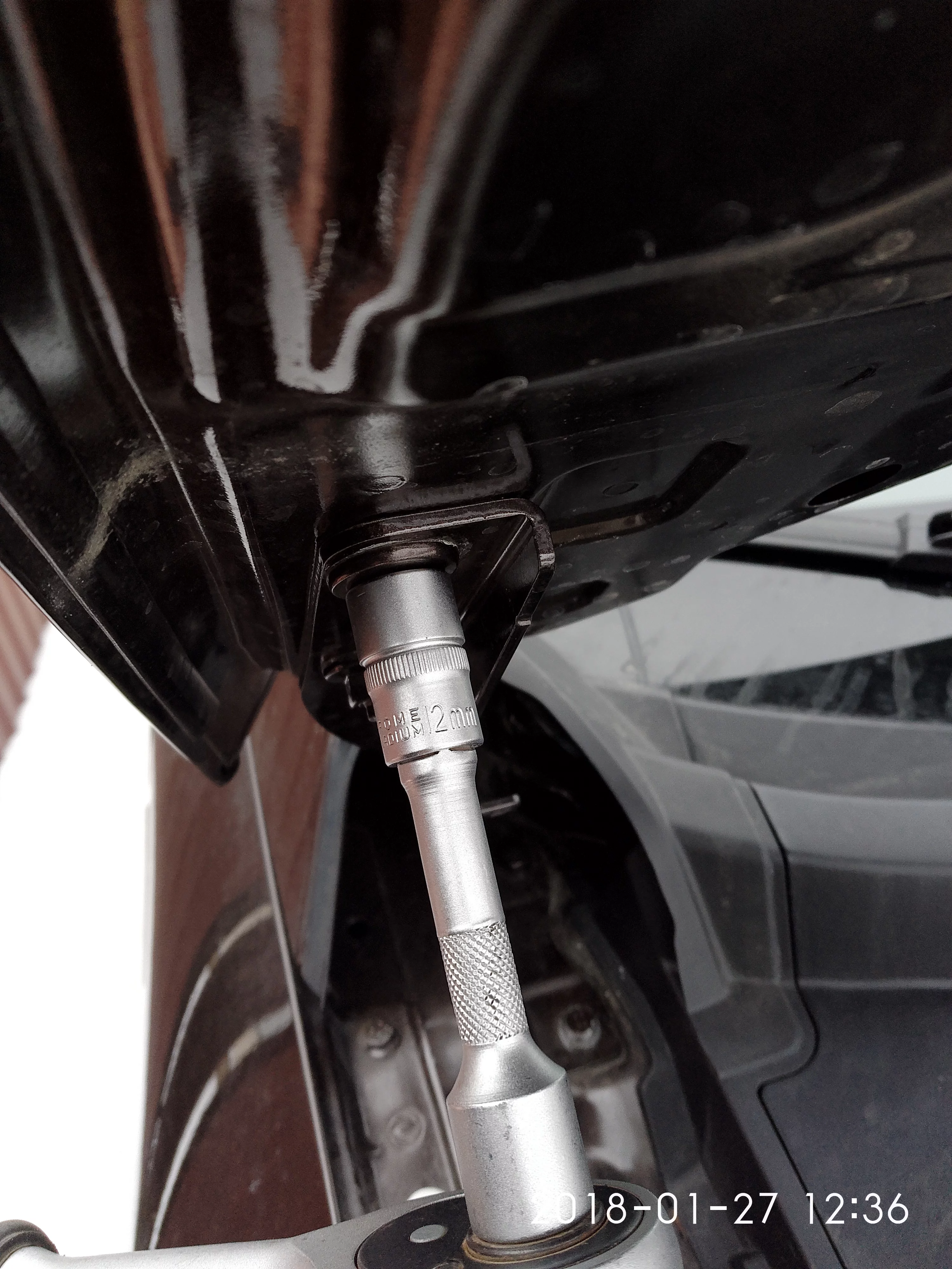

4.Головкой # 12 откручиваем передние гайки крепления петли капота. Крепим капотные кронштейны упоров в соответствии с инструкцией.
5. Головкой #13 откручиваем передние болты крепления петли на кузове. Крепим нижние кронштейны упора, согласно инструкции .
6. Возвращаем на место доработанные пластиковые накладки.
7. "Защелкиваем" газовые патроны на кронштейны, при необходимости регулируем.
8. Откупыриваем пиво(по желанию!!!) и наслаждаемся проделанной работой.
