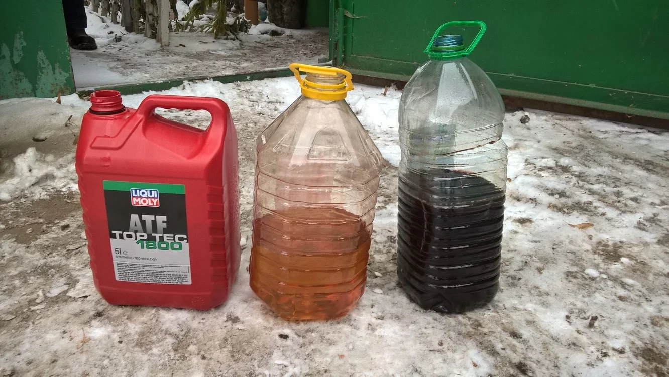

Я так понял в баклажке 5 литровой темная это столько слилось, где-то 2.5 литра, примерно столько и залил?
Пытаюсь просчитать сколько купить
Я бы сказал около трёх, где-то 2.7-2.8л.,залил то что во второй , где-то 3.4-3.5л., после прогрева ( выставляя уровень) слилось 0.7-0.8л., тоесть уровень был как бы в норме. Честно скажу , думал что он ниже.
Ну и первые впечатления (пробег 17км.) коробка ,при прочих равных, работает МЯГЧЕ, не знаю как это описать словами, надо чувствовать, переключения мягче, особенно вверх 2-3-4, да и вниз собственно до -1 ,почти не заметно. Вибрации при остановке на "D" ( на прогретую ) ну наверное чуть меньше, надо еще поездить, но главное отклик на ГАЗ, он реально АДЕКВАТНЫЙ.
Но есть незадача.
При демонтаже воздушного фильтра выявился "косячек". Не знаю, слесарь божится ,что фильтр он ставил плотненько на посадочное место ( ставили без меня, не верить ему не могу , не первый год с ним работаю) но когда открыл верхнюю крышку , был в замешательстве , фильтра " не хватает" по длинне 10-12мм. и один край почти не касается верхней крышки , да ещё и гофрА "разошлась" слегка у входа в подающий патрубок ( первый признак засоренного фильтра)
Фильтр "Патрон", по размерам он на 4мм. не дотягивает да "родного" по длинне ( 268мм. против 272мм.) что произошло не понятно, толи от холода его так "ужало" , не знаю, но заказал на смену другой (278мм. длинны) попробую вкрячить его, а то как то стремно, патрубок до дросселя хоть и чистый , но все же, лучше перебдеть.

Откатал на первом обновлении АТФ (50% замена) около 200км., впечатления о работы АКПП, собственно и не изменились, работает "мягче", адекватно происходят перечлючения, вибрации на "D" в статике, при прогреве , после запуска, нарастают по мере прогрева и "замирают" в одной поре, собственно не критично , привык уже. Замечу , что температура на улице постепенно понижается, у нас по утрам -10 -14, однако даже более густая АТФка( по крайней мере так виделось в идентичных объемах ) против нашей, пусть даже в 50% соотношении ведёт себя, ничуть не хуже.
Резюме: замена ведёт только к улучшению работы АКПП. На следующей неделе планируют вторую замену, немного оставлю того что сольется, для низкотемпературного теста, правда не очень представляю как сравнивать, чисто визуально придётся , капельницы под рукой нет и чистоты эксперимента добиться тяжело. Так что не обессудьте , что получится.
Я на завтра запланировал такую же процедуру, взял тоже Ликви.
Влил 5 литров в АКПП. Изменений в поведении не заметил. Через неделю ещё 5 литров прокачаю.
