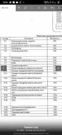

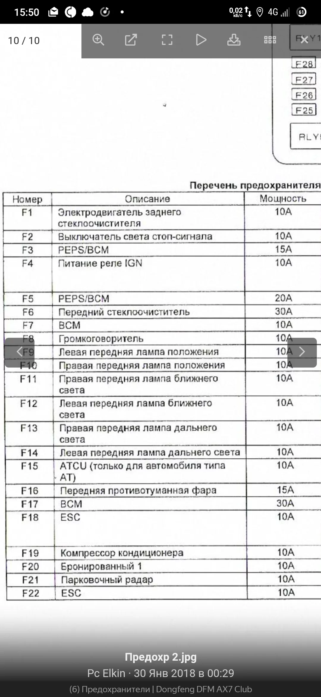

Друзья, а какие предохранители у нас отвечают за головное устройство? Ковырял магнитолу, походу (надеюсь) предохранитель убил. На схемах про ГУ ни слова (ну или я не врубился)
Денис, спасибо, но не вижу хоть убей, или он с чем-то пересекается?
Я по описанию тоже не нашел. Нашел сгоревший, поменял и майфун заработал.
Короче, искать под капотом (в салоне ужас как неудобно:))?
Где-то здесь ;)

У меня вырубилась аудио система. Не подскажите где предохранитель посмотреть по ней? Может я конечно и не увидел на схеме. Буду признателен. Спасибо
F10 10A, F12 15A в салоне, F9 10A под капотом (коробочка возле воздушного фильтра)
Там маркировки нет. Идут в ряд. А какой?
В салоне F12 в нижнем ряду 2-й слева; F10 во 2-м ряду крайний справа. На картинках на первой странице все наглядно.
Под капотом - в правом ряду, по счету 9-й (если смотреть и считать от фар).
