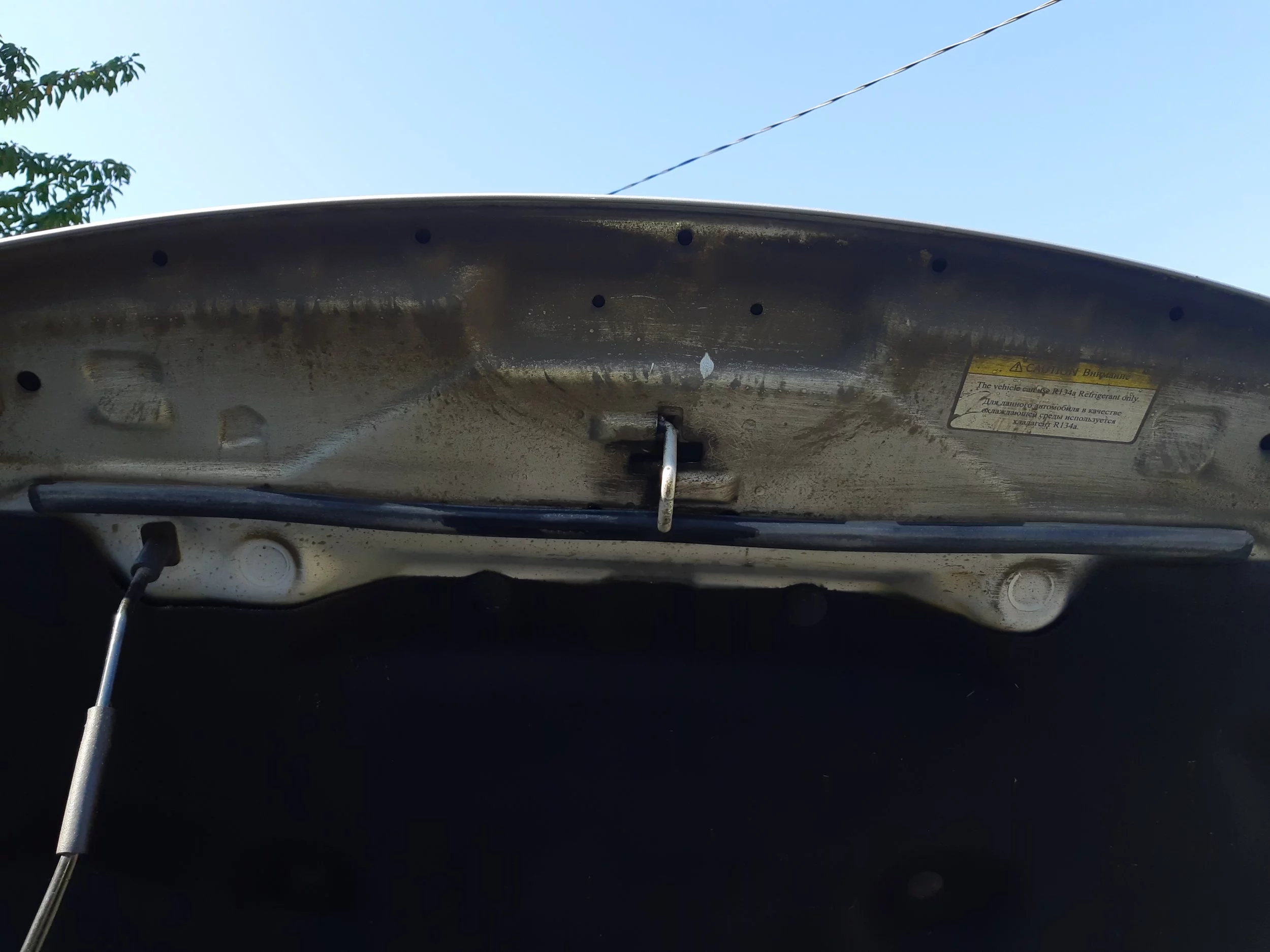

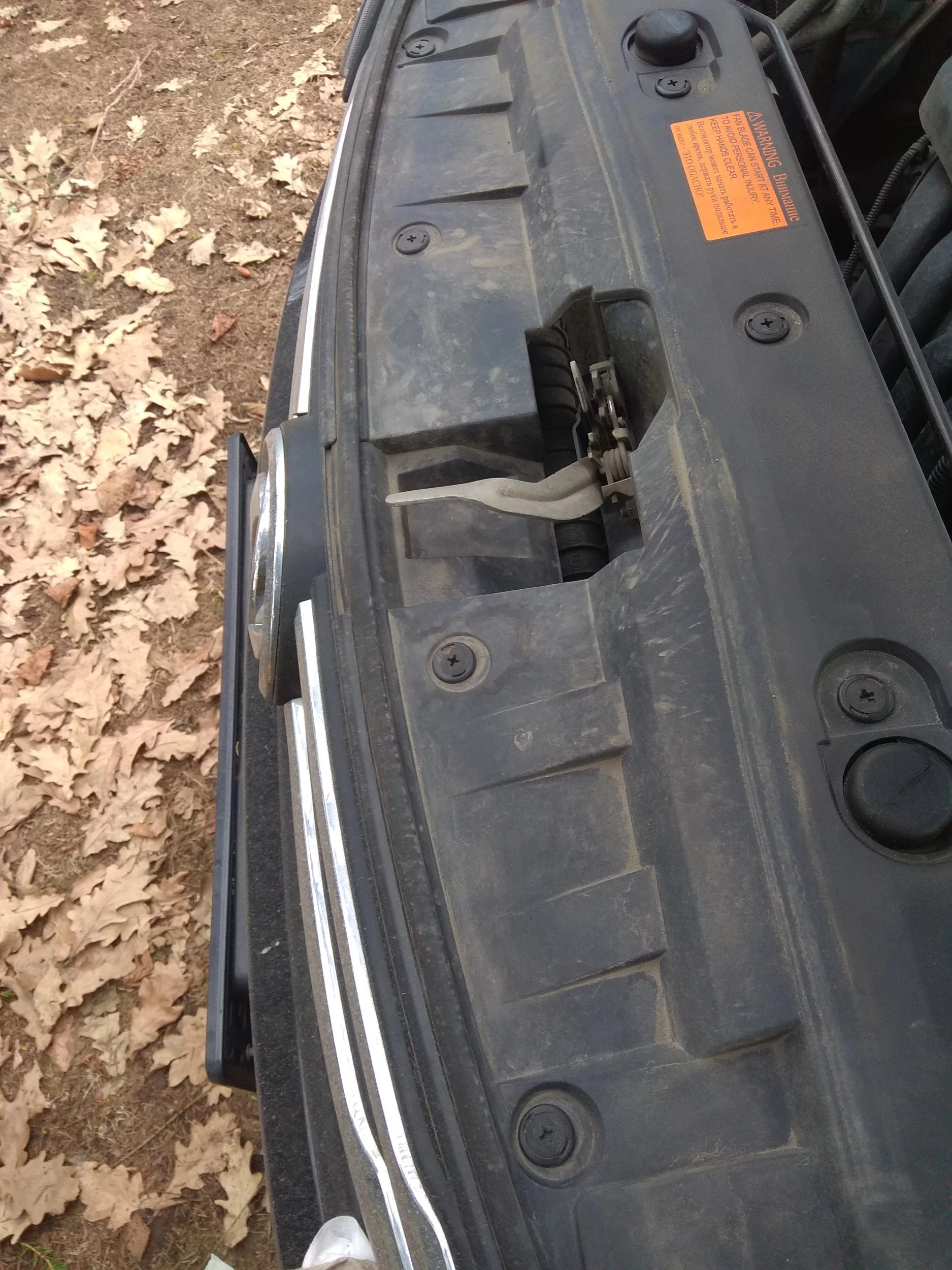

Одна полоска D уплотнителя не совсем справляется, не всю грязь тормозит в межкапотное пространство. Приклеил заново, но двойным рядом, заехал на мойку, дунул с морды...сухо, вот теперь ништяк. На капоте одна полоса! Купил ещё Z и P уплотнитель, но это другая история, приклею выложу.

Сереж, у меня работает один D профиль (такой же как и у тебя) но приклееный на самую кромку капота, достаёт ели ели но грязь держит, смею предположить что вторая полоска у тебя в "холостую" стоит, в том месте до капота сантима полтора с гаком.
Думаю, что не совсем в холостую - второй ряд не даёт первому расплющиваться сильнее, чем без него - за счёт этого и держит.
Край кромки не имеет ровную плоскость поэтому лента лучше будет держаться за счет второй, они вылиты одной полосой, т.е.лента изначально двойная + немаловажный фактор прозвучал из уст Игоря!

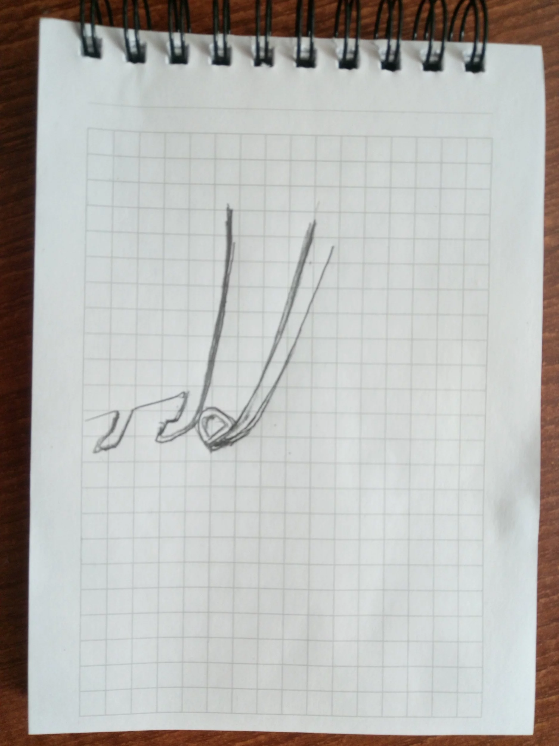

У меня как то вот так,
второй ряд прилично не дастает, проверял.
Резинка у меня в точности такая же.
У меня как то вот так,Посмотреть вложение 2146 второй ряд прилично не дастает, проверял.
На рисунке и первого ряда не вижу, только на капоте нарисована, а на решетке где? Вторая на ровной поверхности приклеена а первая на изгибе, у меня начала отклеиваться, поэтому думаю вместе им будет комфортнее)))

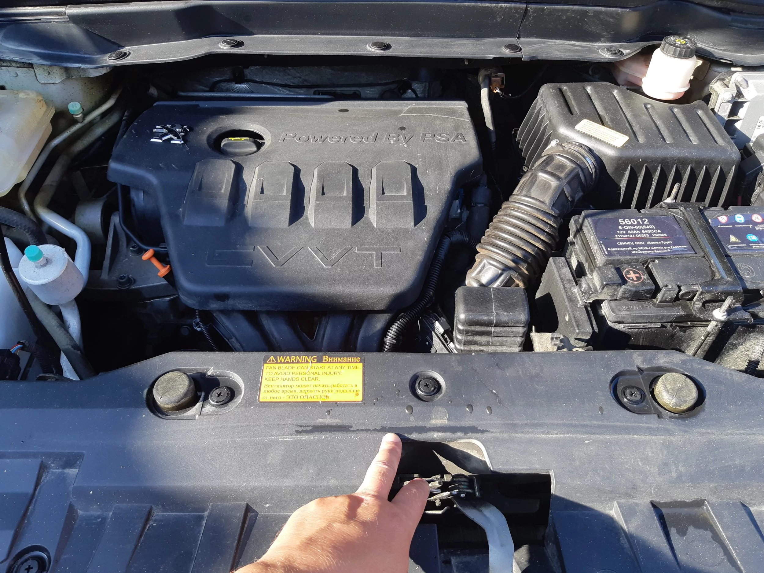

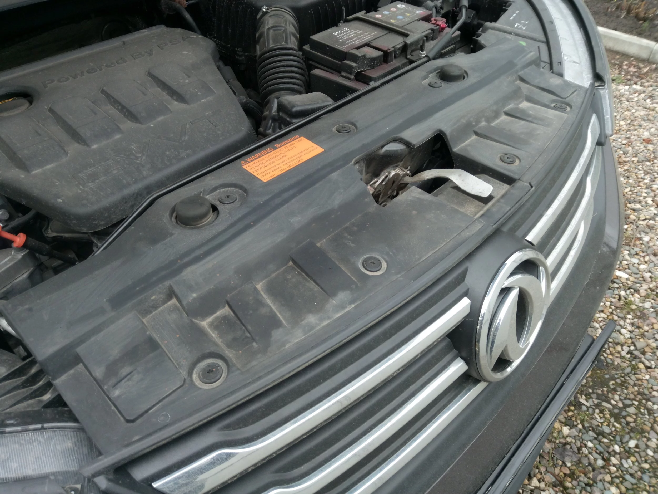

На краю капота:
Вторую штатную оставил на месте, приклееная справляется на ура.
А вот здесь видно прилегание:
Но по большему счёту пачкается моторный все же сзади:

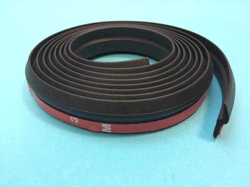

А вот иллюстрация для чего я заказал уплотнитель на ТаоБаоРу ( 3ий месяц жду , блин):

Класс, ты какие то разнопрофильные заказал. Мне вроде только D профиль должен прийти.
Буду смотреть как его приладить.
Ну и как получиться поделюсь конечно.

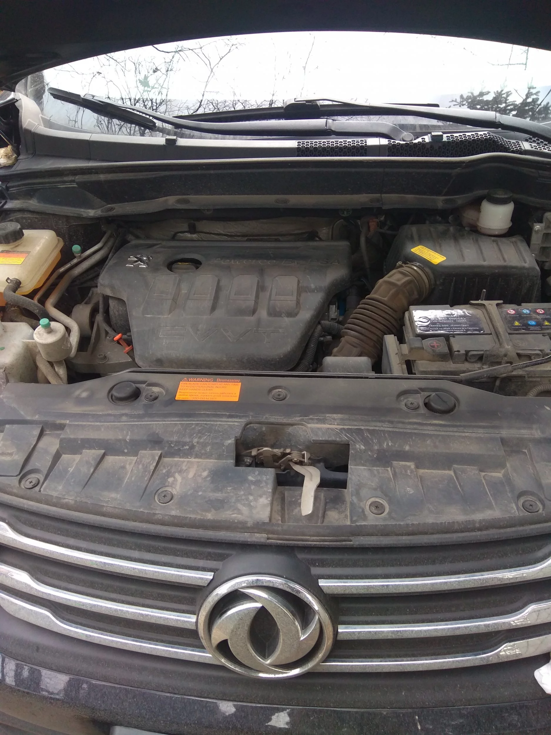

Рки-19 от ваз делает свое дело. С момента установки грязи под капотом нет

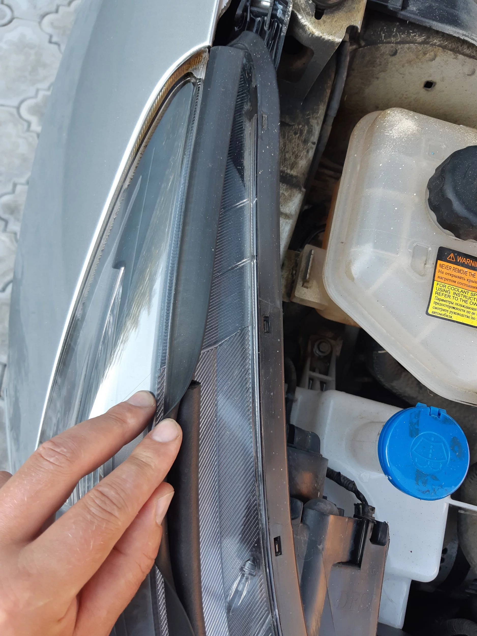

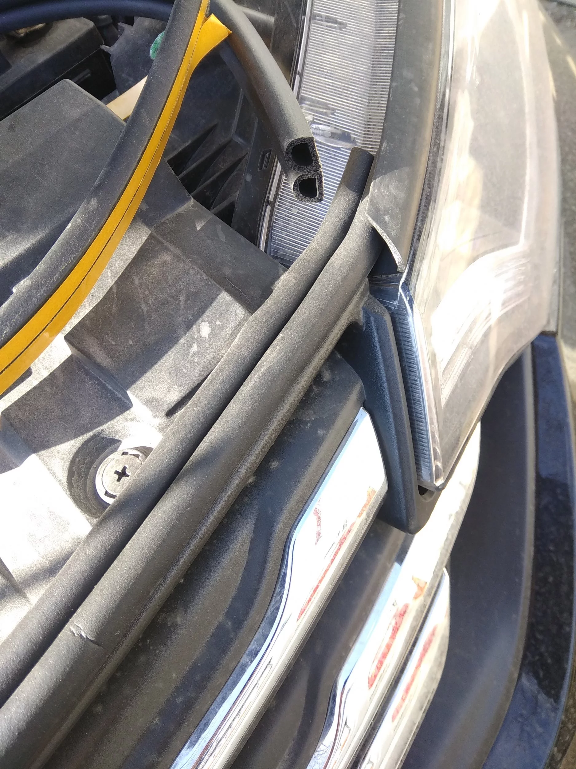

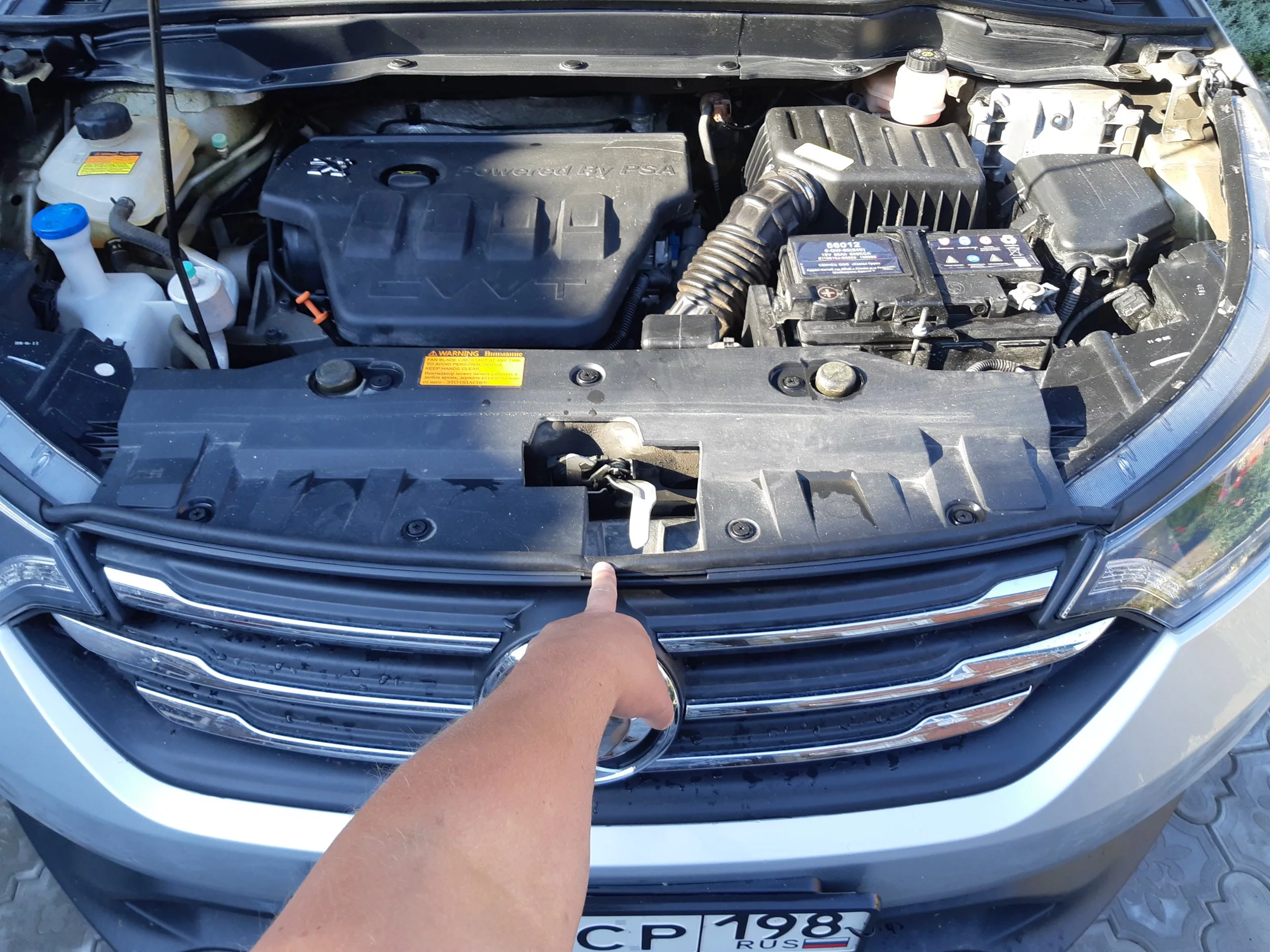

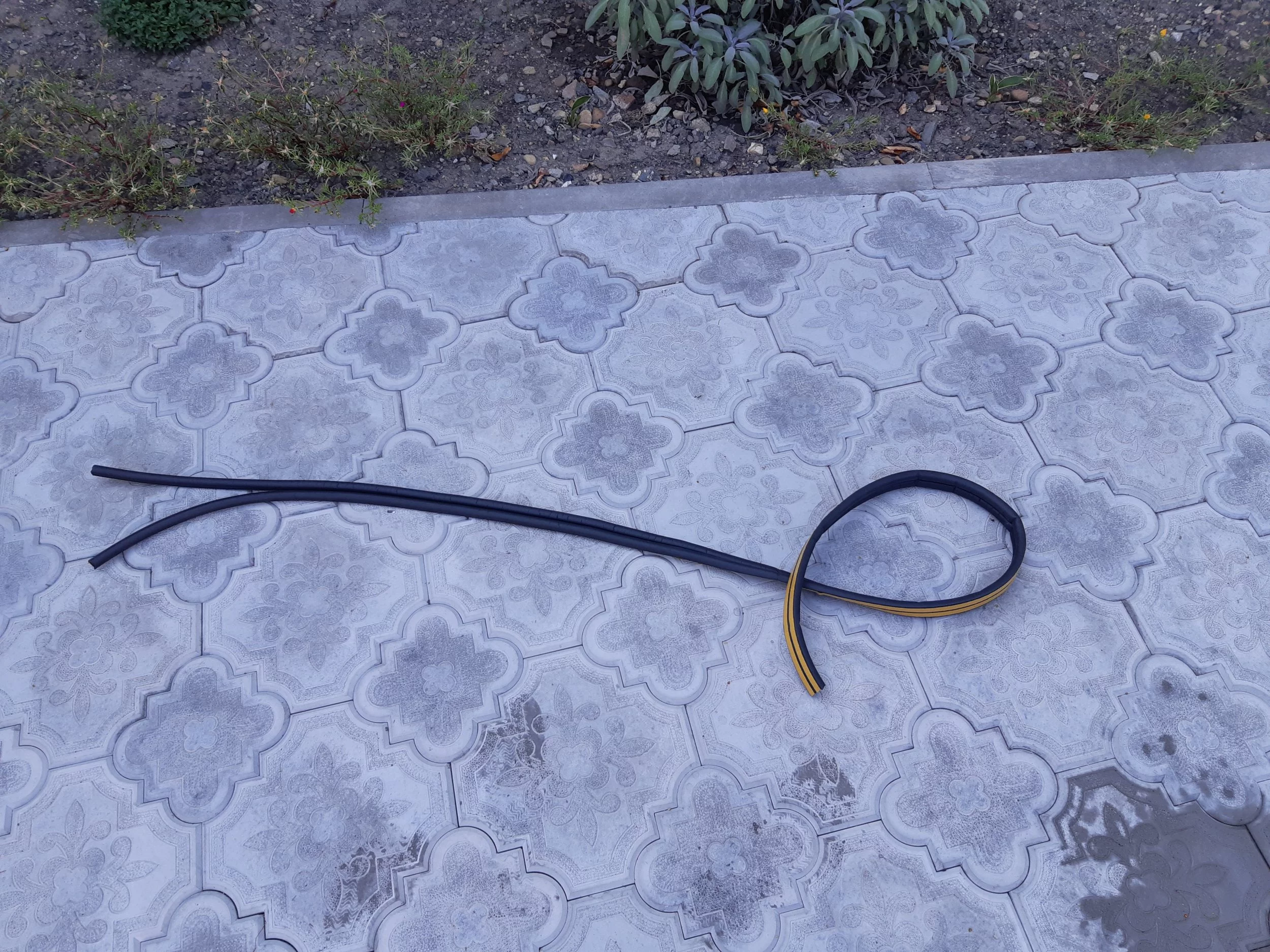

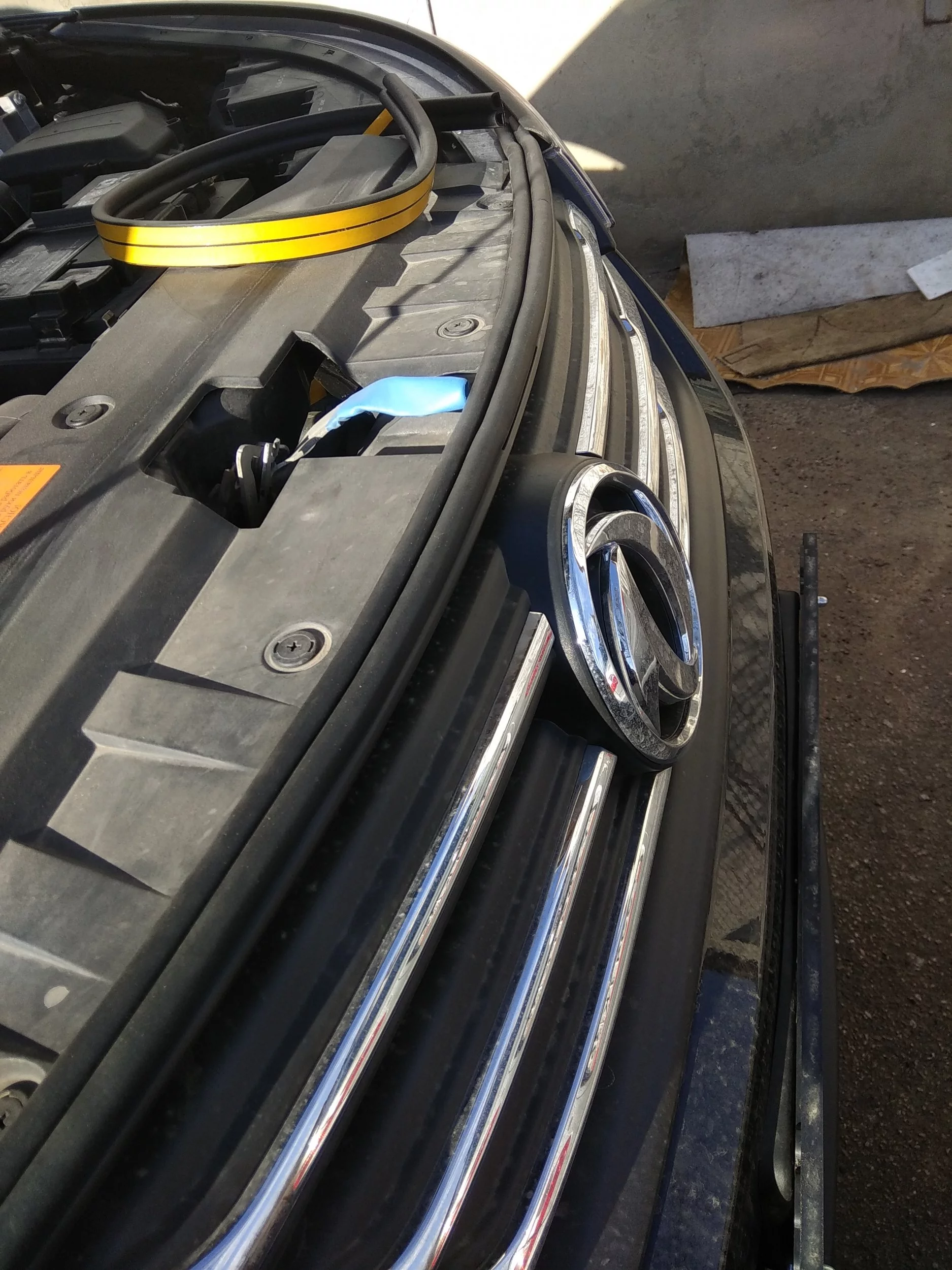

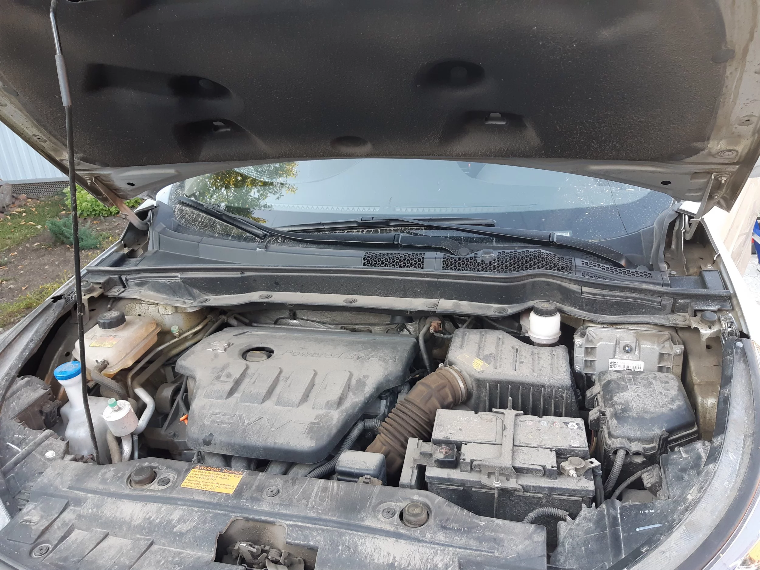

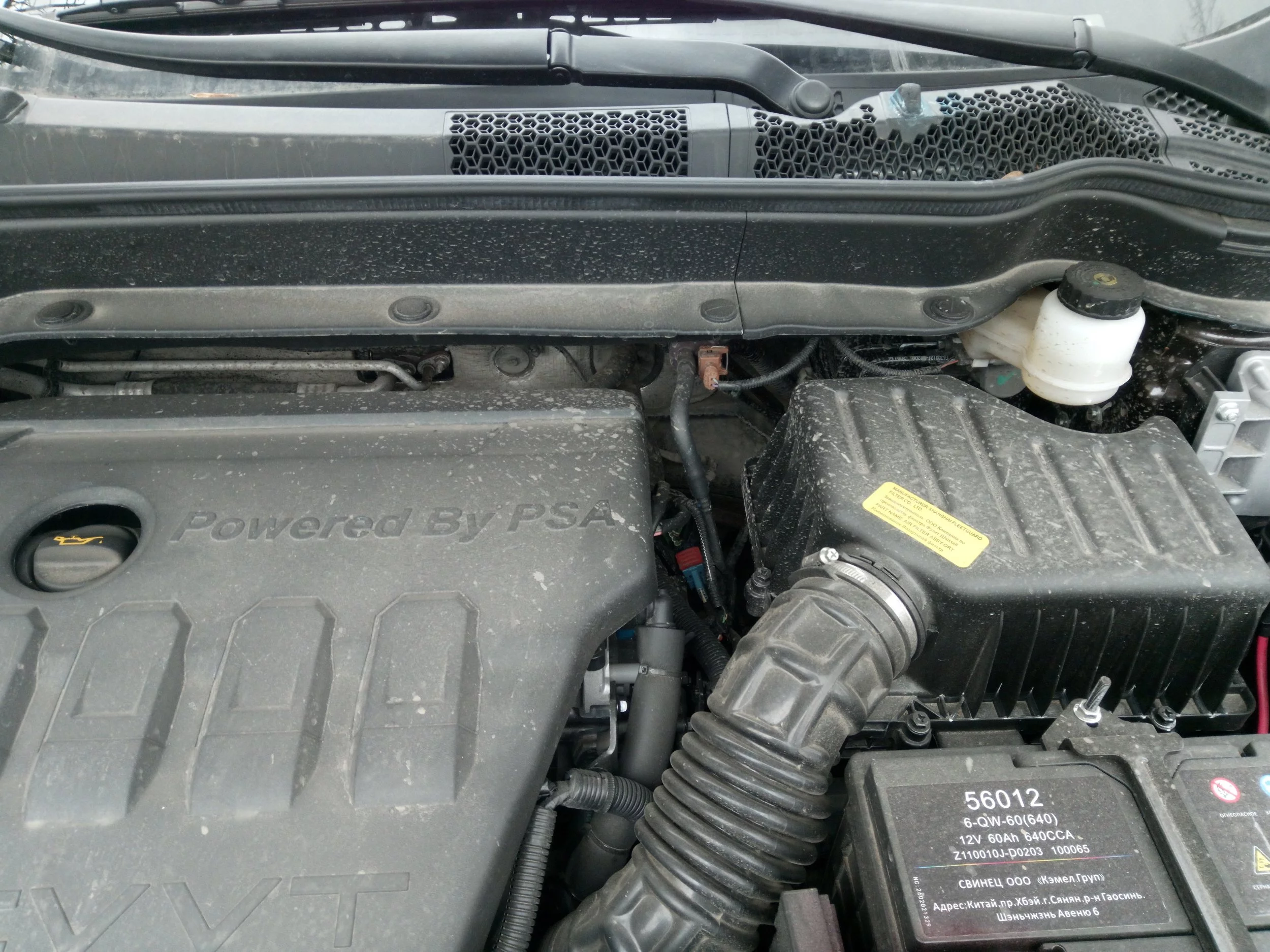

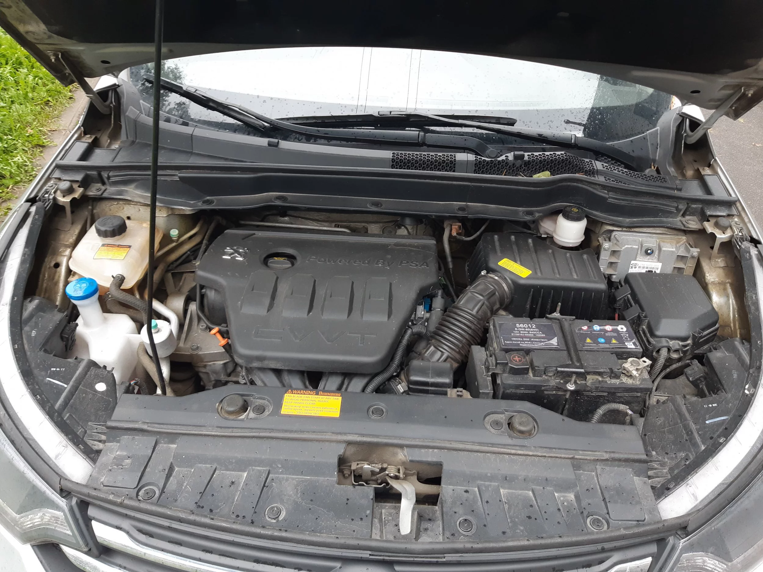

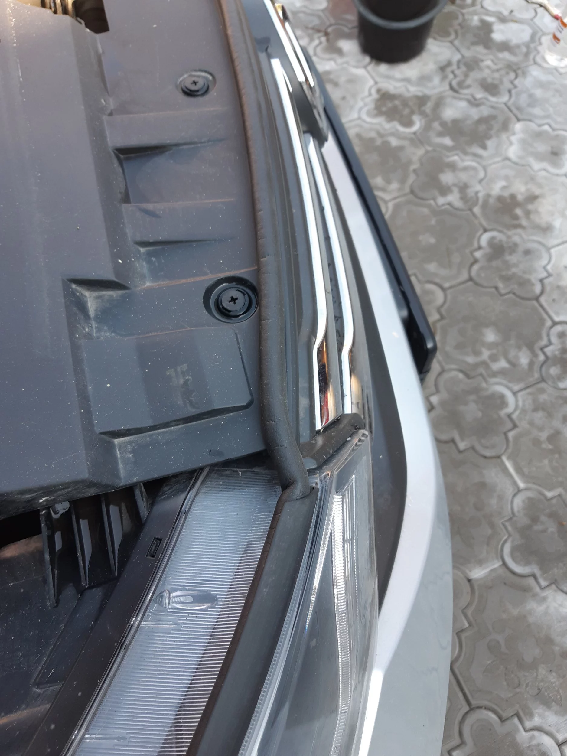

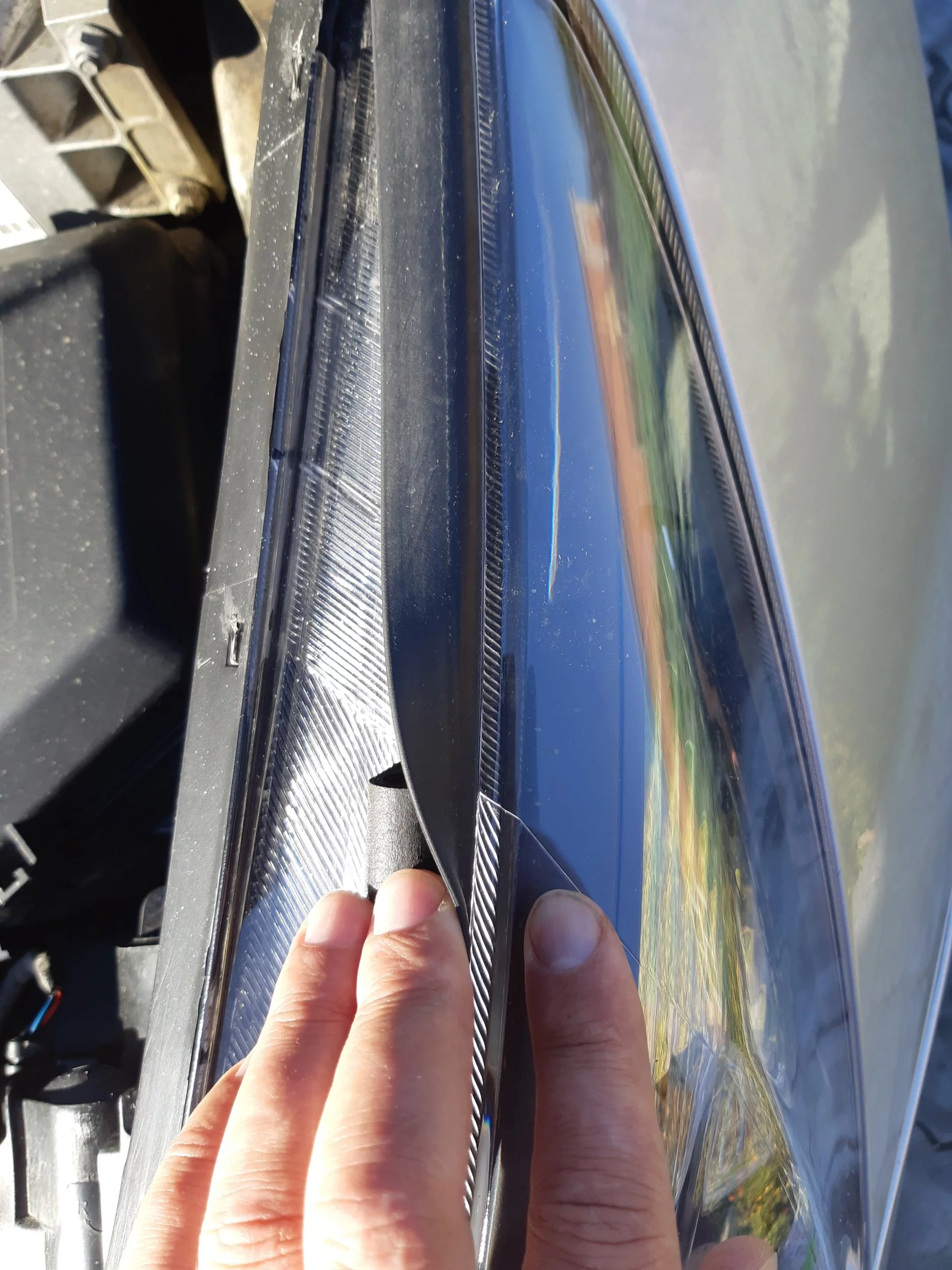

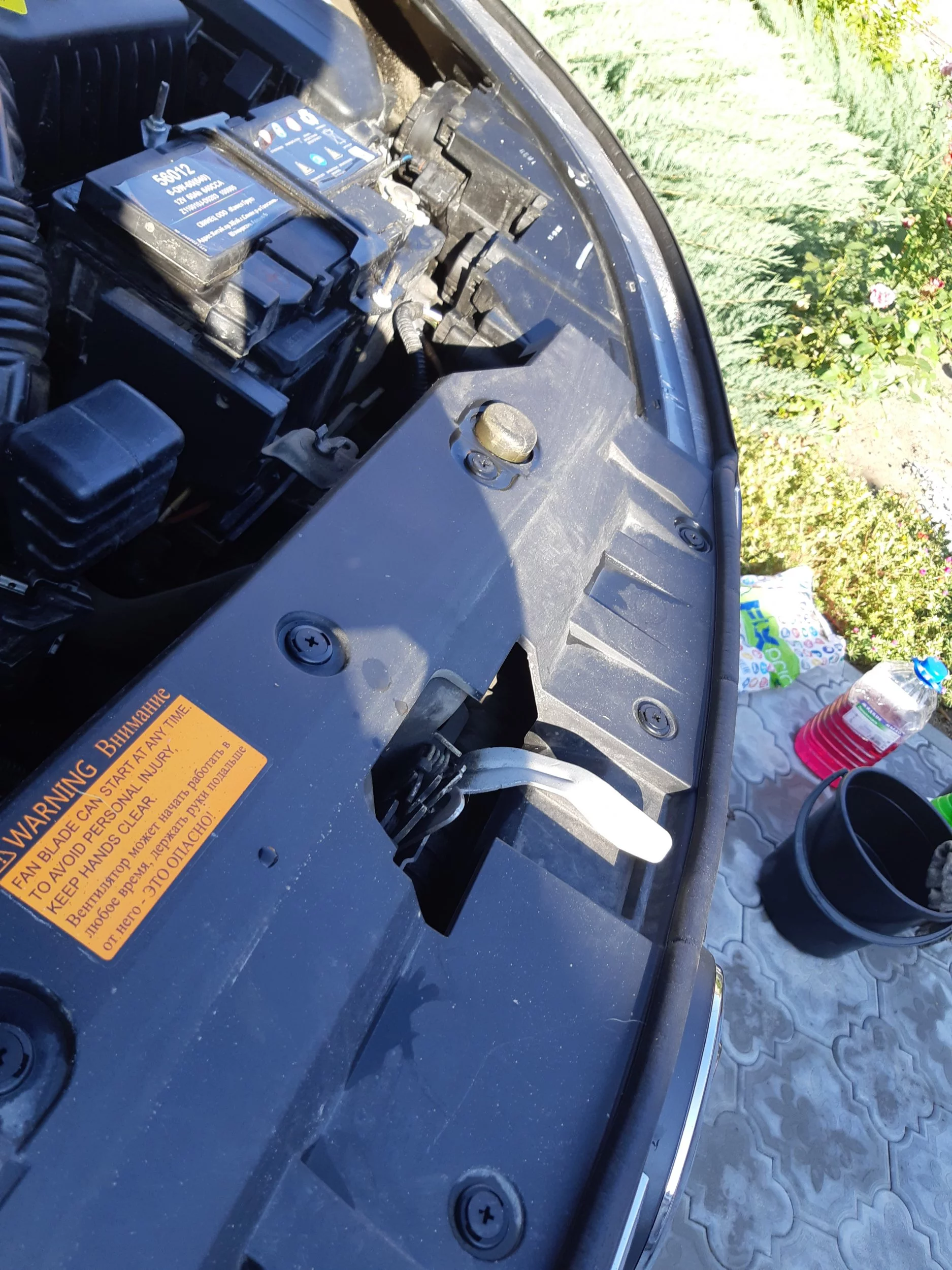

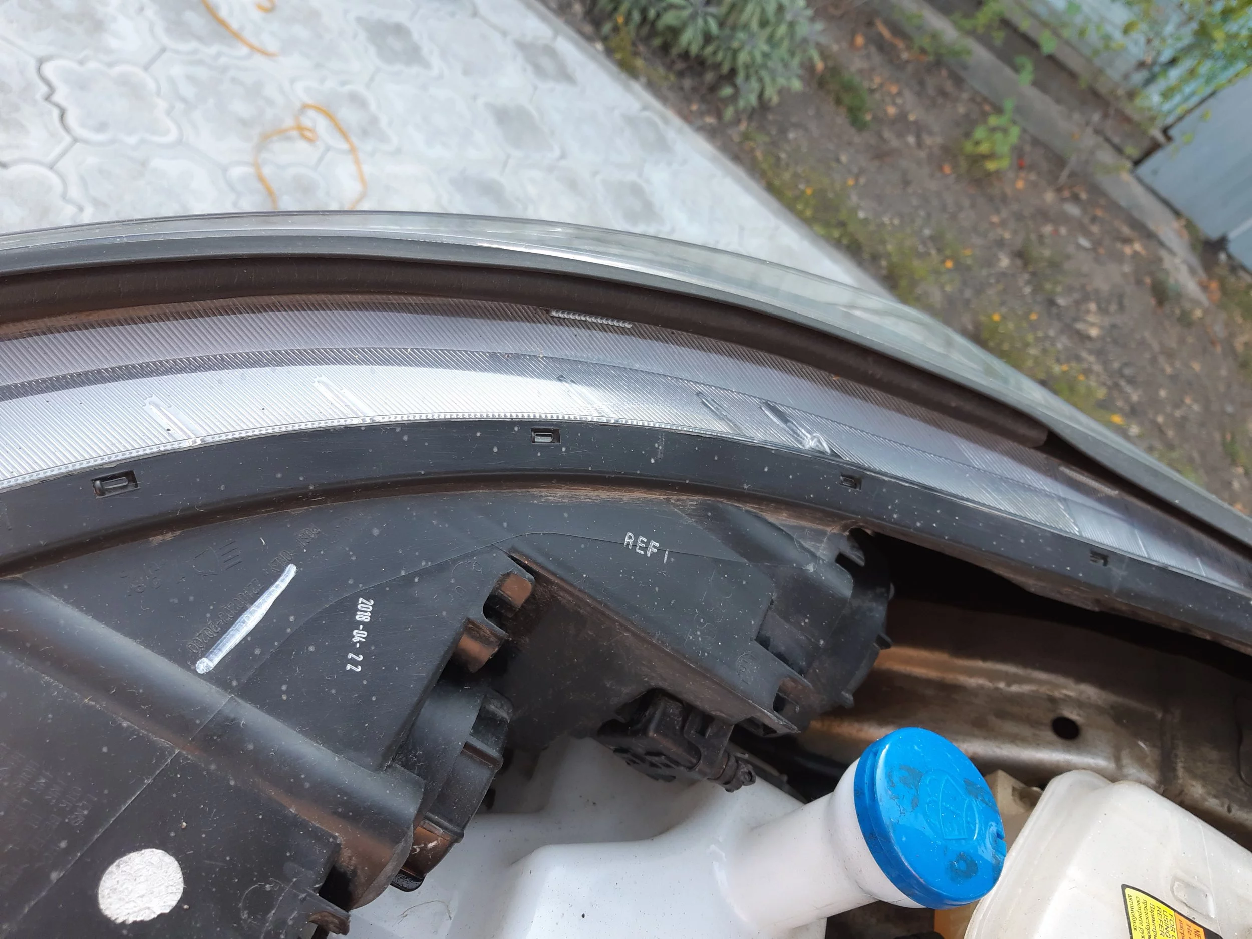

Всем привет. Отмыв двигатель решил тоже поставил резинки уплотнители под капот. Купил дверной двойной самоклеющийся уплотнитель. Разделил на две части получился одинарный. Проклеил внутри штатного уплотнителя (внутри резинок фар). От фары до фары сплошником. Добавил полоску посередине она соприкасаеться с верхней капотной резинкой (видно где клеить по пятну на пластике). Проехал более 3000км при этом в Питере дожди. Результат на последнем фото. Всем рекомендую.
