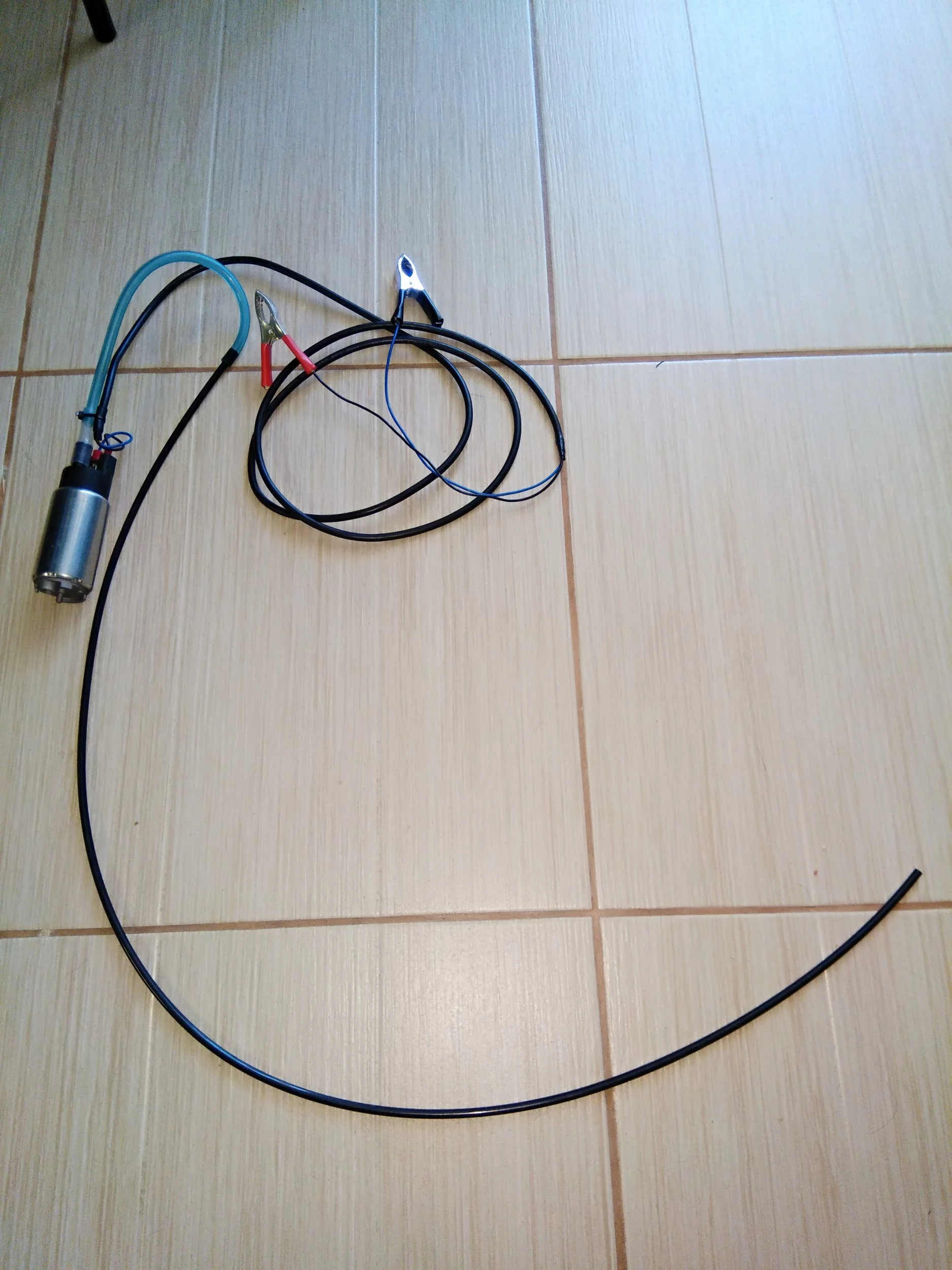

У меня немного другое представление по поводу смены масла. Я даже в каком-то смысле опровергну некоторые доводы Дениса в частности не полного слива отработки. Литраж сливаемого масла зависит от начального уровня залитой жижи. Кто-то держит минимальный уровень, кто верхний, остальные середняк, отсюда и разница доходящая более чем в пол литра. Далее , пробки сливные делают таким образом чтобы предотвратить повреждение онной при соприкосновении с дорожным покрытием, поэтому почти на всех авто приходится жертвовать нижней точкой слива, иначе вас ждёт хирургическое вмешательство с йодной сеточкой))). Почти всегда за свой 30-ти летний стаж менял масло именно через сливную пробку и других вариантов не рассматривал или попросту не знал о них. Но когда смастерил своими руками на базе бензонасоса самодельный "агрегат" представленный на фото, был приятно удивлен, скоростью замены, простотой и удобством такого способа. Не требуется яма, не нужно снимать защиту, откручивать пробку и менять уплотнительное кольцо. А самое интересное что масла сливается грамм на 100 больше чем традиционным.

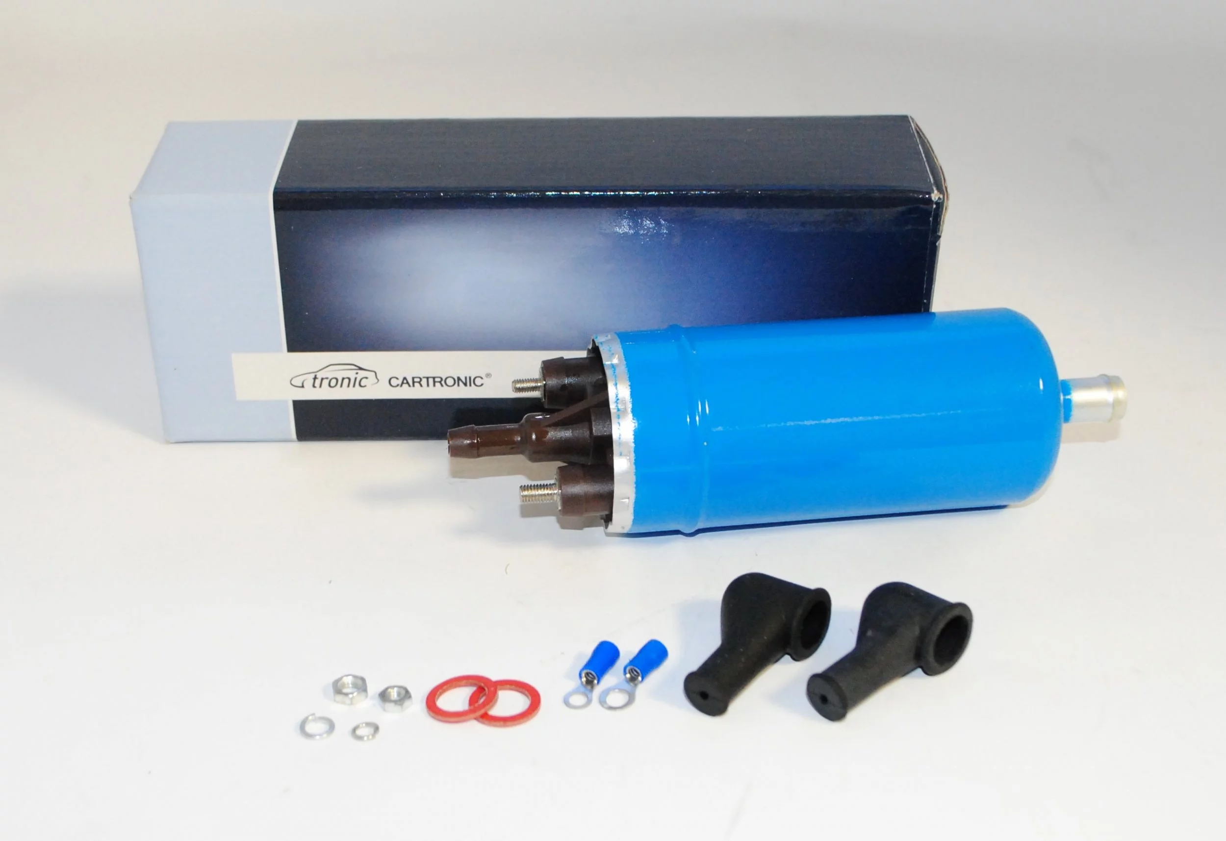

Насос кстати который на фото не подошел, менял на Волговский не погружной. Приблуда пошла по рукам) только восторженные эмоции.
