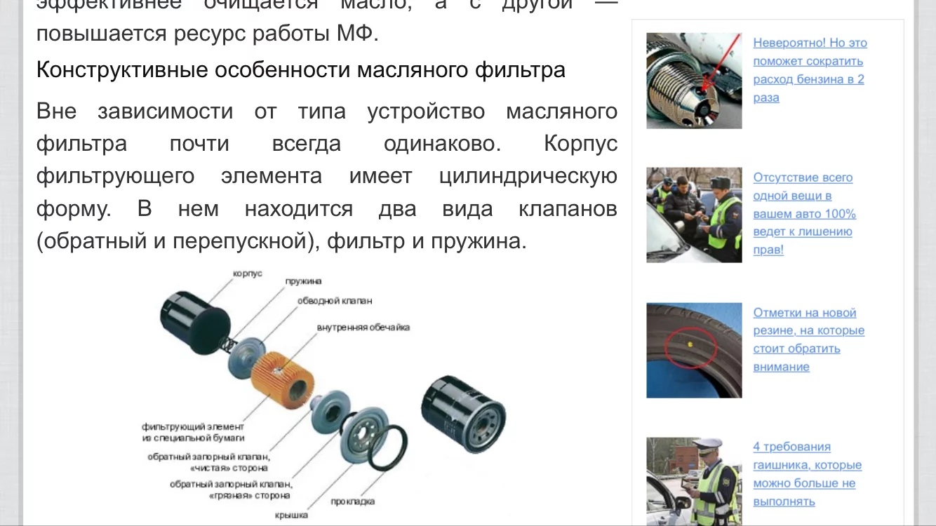

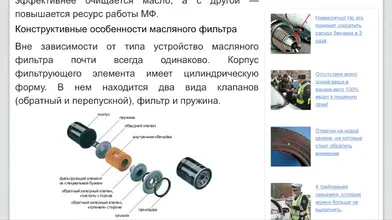

Смею предположить такую версию. С завода стоит дерьмовый масляный фильтр. При эксплуатации авто этот фильтр теряет упругость и деформируется от действия горячего масла. Следствием чего является то, что он не плотно прижимает сливной клапан в масляном корпусе когда остынет двигатель. Масло стекае в поддон и при заводке на холодную стук компенсаторов до тех пор пока насос опять не наполнит систему. Завтра Вам поменяют фильтр и , думаю, все будет ОК. Ждём результатов.

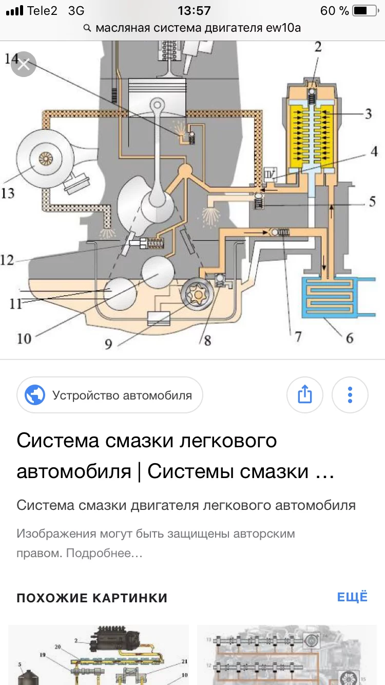

Да будет тебе, и всем, известно, что когда двигатель останавливается, выключается, ВСЁ масло постепенно сливается вниз, в поддон. Происходит это на абсолютно всех "классических" двигателях!!! "Классическими" в данном случае я назвал те, которые ещё не имеют адаптации к "гибридному" и/или совместному с системой Stop&Start использованию. До появления этих систем, вопросов к "запусковым" режимам просто не существовало. Эти вопросы появились, когда двигателям пришлось выключаться, а затем тут же включаться в почти сто раз чаще, с появлением "гибридов" и S&S (SST, STT и др.). На двигателях Peugeot/Citroen это было решено, на удивление быстро, даже мгновенно, и просто ... а предтечей стало выступление дизельных Peugeot 908 HDi FAP в гонках "24 часа Ле-Мана" и Чемпионатах LMS (гонки на выносливость), когда лёгкий болид, только что нёсшийся со скоростью до 360 км/ч по Унодьерской прямой Ле-Мана, мгновенно влетал на пит-стоп и глушил двигатлеь ... масло, остановившись и сливаясь вниз, ... аж, вскипало ... И нашли гениально простое решение - в масляной системе появился комплекс клапанов, вживлённых в "периметр" масляных каналов, который, после остановки двигателя, просто останавливал весь объём масла в системе. Масло не только оставалось у трущихся поверхностей, а ещё и предохраняло их от "теплового удара" ... Так на дизелях PSA и их же турбобензинках с 2010 года постепенно, от модификации к модификации, появилась система объёмной остановки масла. Но это я просто для информации и "общего развития" ...
К слову, на двигателях многих европейских и японских "гибридов" такой (в общем-то простой) системы нет до сих пор!
Двигатель PSA EW10A относится к "догибридной" эпохе. Поэтому у него, как и абсолютно у всех вообще, "негоночных" двигателей, после останова, масло постепенно сливается в картер. Никакого, даже остаточного, давления в системе после выключения в нём нет, как его и не может быть вообще у любого подобного двигателя, от Лады и Ravon'а до Bentley и Rolls Royce. Уже хотя бы потому, что двигатель EW10A снабжён форсунками внутреннего охлаждения поршней (кстати, уникальная особенность для "атмосферника", доставшаяся ему от спортивного собрата (точнее - папы))) EW10J4S (180 л.с.)).
Одна из особенностей двигателя EW10A - наличие системы (муфты) изменения фаз газораспределения на впуске. Образно говоря, она является подобием шиберного насоса, но только не которая нагнетает, а в которую нагнетается моторное масло, регулируемое электронноуправляемым клапаном. Подобная и очень близкая по конструкции система давно применяется у Toyota, Mitsubishi, BMW и др. Эта муфта условно замкнутая. То есть, зазоры, пусть микроскопические, в ней есть. Поэтому ... После относительно долгого стояния автомобиля без движения, масло сливается вниз, в картер, и из муфты VVT.
После этого относительно долгого (от 3-6 часов) стояния, как только мы завели автомобиль, в течение нескольких секунд, объём этой муфты заполняется маслом, а в течение этого процесса, сначала её лопатки находятся в крайнем положении, после чего перемещаются (в течение нескольких секунд, повторюсь!) в нужное положение. Естественно, что во время секундного наполнения муфты маслом, двигатель может издавать непривычные звуки, отдалённо напоминающие "дизельные". После чего, через несколько секунд эти звуки пропадают! ЭТО - НОРМАЛЬНО!!!

Уважаемый DVS, я конечно не казах, а такойже русский. Живу как раз в Восточном Казахстане в г. Усть-Каменогорск. Зовут меня Владимир. На счёт того, что Масло стекает постоянно в поддон Вы абсолютно не правы. Конечно, нет ни чего идеального, в том числе и клапанов. Даже мячик со временем спустится. Так вот в любой масляной системе двигателя (либо в самом фильтре) есть обратный клапан, чтобы максимально длительное время держать систему наполненной маслом. Это было даже в ГАЗ-51. Я не буду ни с кем спорить, посмотрим результат kokka72 и ddd. А учился я в Семипалатинском автомеханическом техникуме с 86 по 90 гг.
Добавлю ещё 5 копеек. Я уже писал и это признали. У двигателя ew10a есть ещё один- сливной клапан в корпусе масляного фильтра чтобы при ослаблении масляной крышки Масло стекло в поддон, а не наружу. Этот клапан прижимается самим фильтром при затяжке крышки. В этом клапане стоит резиновое кольцо, которое тысяч через 50-60 будут менять все. Вот про заглушку этого клапана я и говорил. Часто сервисмены при ТО сворачивают ему шею и приходится либо менять весь корпус, либо глушить это отверстие, а Масло с корпуса вымащивать тряпочкой.

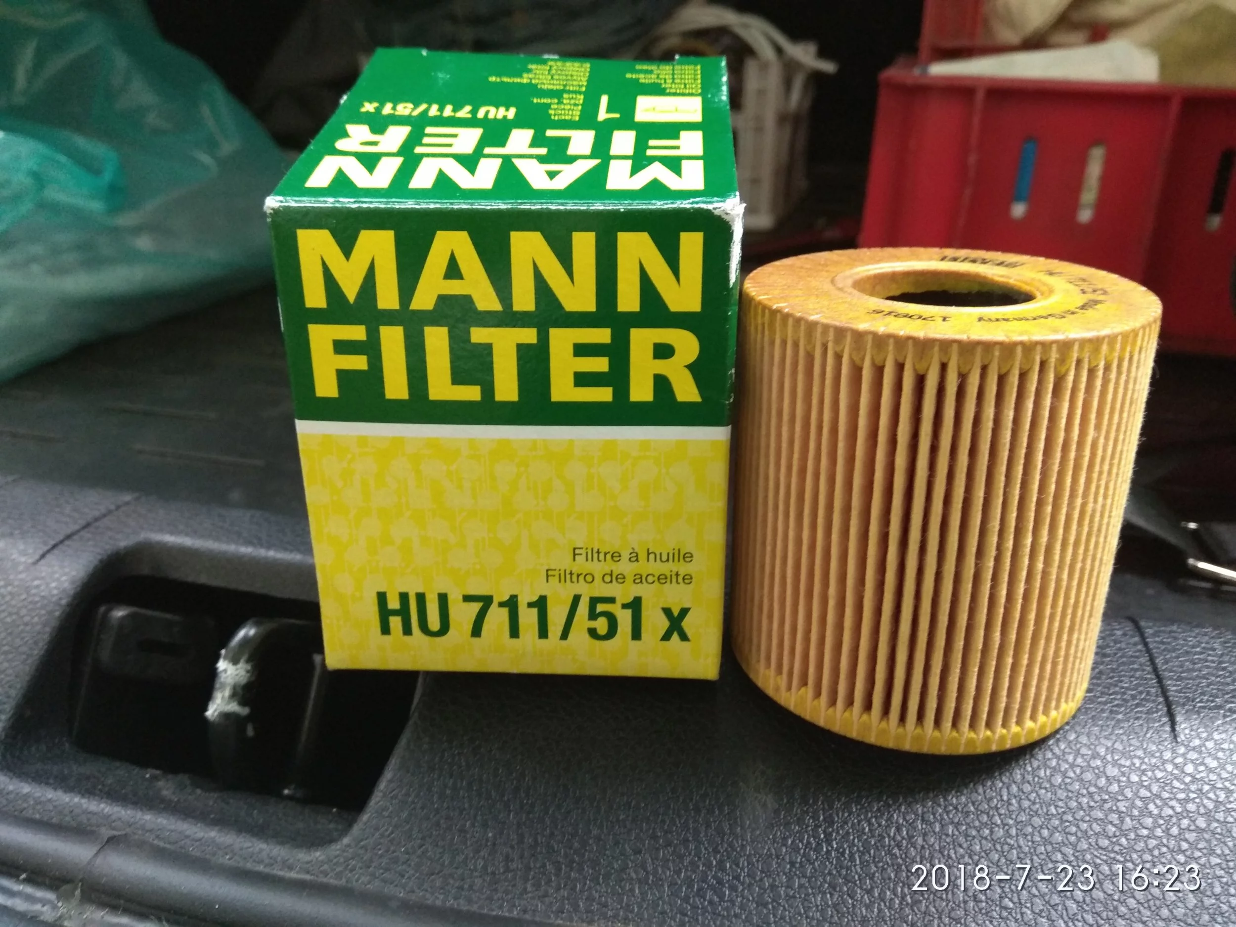

Был на ТО-0. Масло залили Rowe 5-40,фильтр тоже их (мой не подошёл). На счёт звука...мне показали письмо,в котором говорится ,что это нормально. Предложили завести любую новую машину на парковке и послушать. Я отказался.... Завтра утром свою буду слушать.
Ждём утра. Думаю, все будет нормально.
Манн,там на торцах нет выступов.
Вот такой не подошёл,хотя по каталогу выбирали. Поставили мне Mahle.

Я думаю, теперь будет все ОК. По моему мнению, с завода стоял дерьмовенький масляный фильтр (хотелось бы его увидеть после снятия с машины) и он не плотно прижимал дренажный клапан. Теперь поставили нормальный фильтр и он нормально этот клапан прижал. Это слабое место у БМВ-3, Опелей и тех же Пежо.
Теперь осталось, чтобы ddd поставил себе нормальный масляный фильтр, без замены масла (так как Масло он менял) и посмотреть результат. Глядишь, «методом научного тыка» и методом исключения найдём причину утренних стуков.
