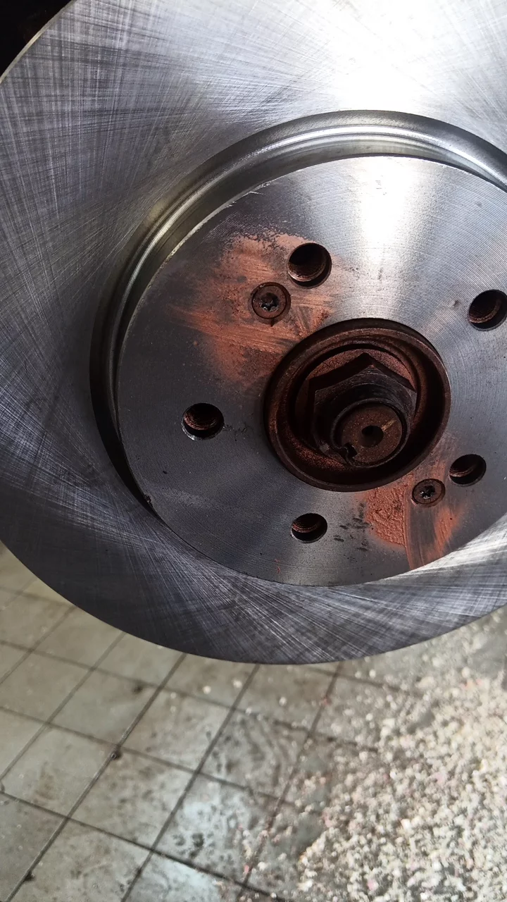

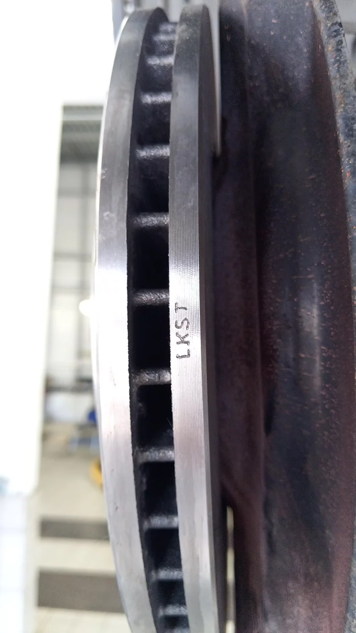

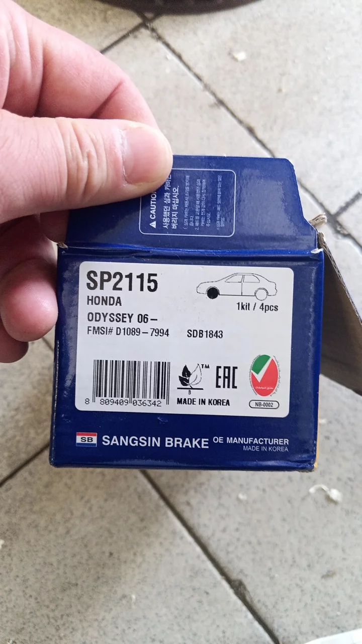

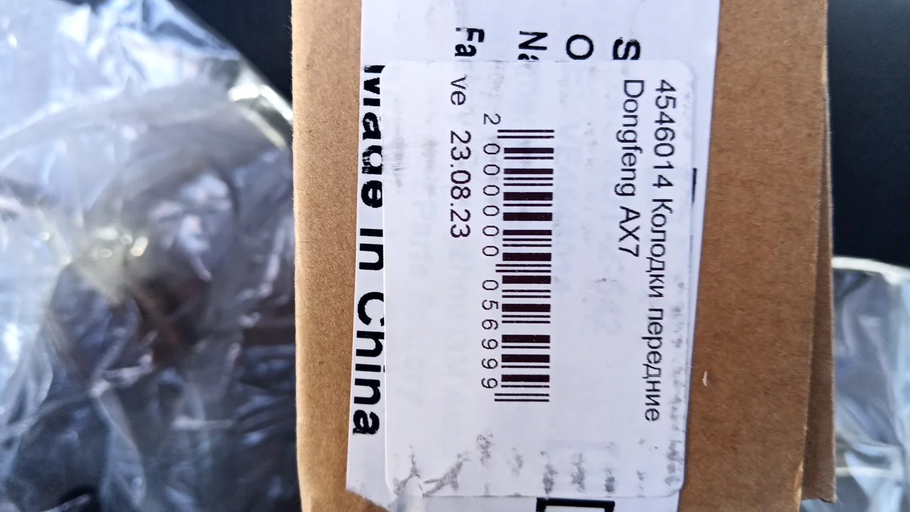

Всем привет. Наконец появилось время написать по теме. Заменил передние диски вместе с колодками. Биения больше нет..). Всё,как и говорил, взял через знакомого. Единственное, взял колодки у О.Д, потому что " родные" жёстче, решил притереть более " мягкими"))). Hi-Q - это у дилера брал..

Понятно что у нас там всё сгнило, но всё же кто покупал новые обратите внимание на эту надпись что на видео, и если её нет возможно кустарщина.

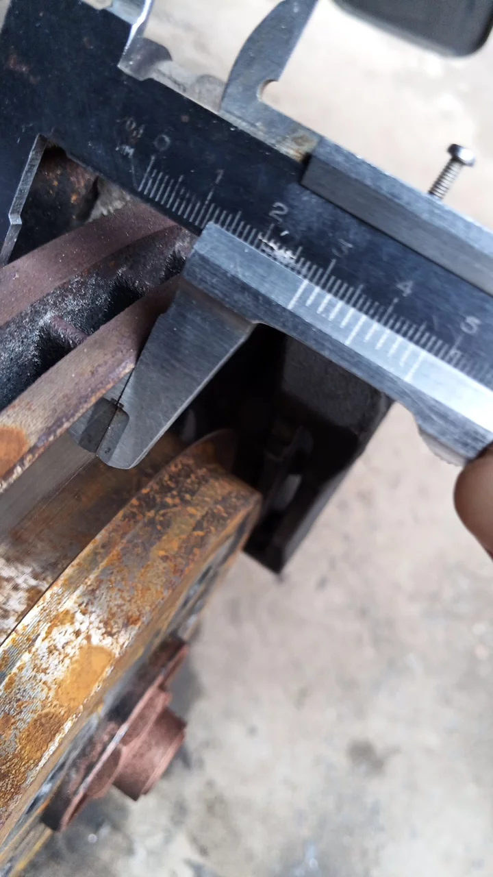

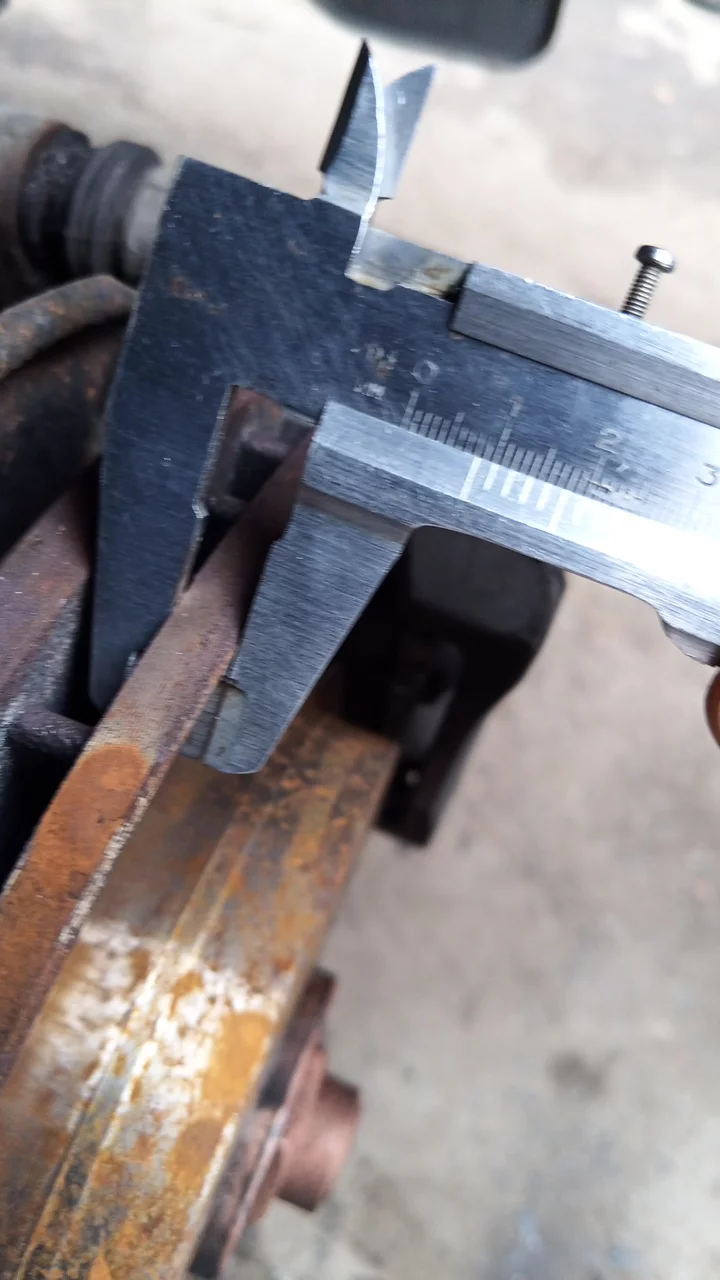

Приветствую. Старые диски я и не думал замерять...,а вот что там у меня всё сгнило..,вот это вопрос..). В общем.,замерил новые тормозные диски.
    61,4 KB · Просмотры: 122
    86,5 KB · Просмотры: 131
