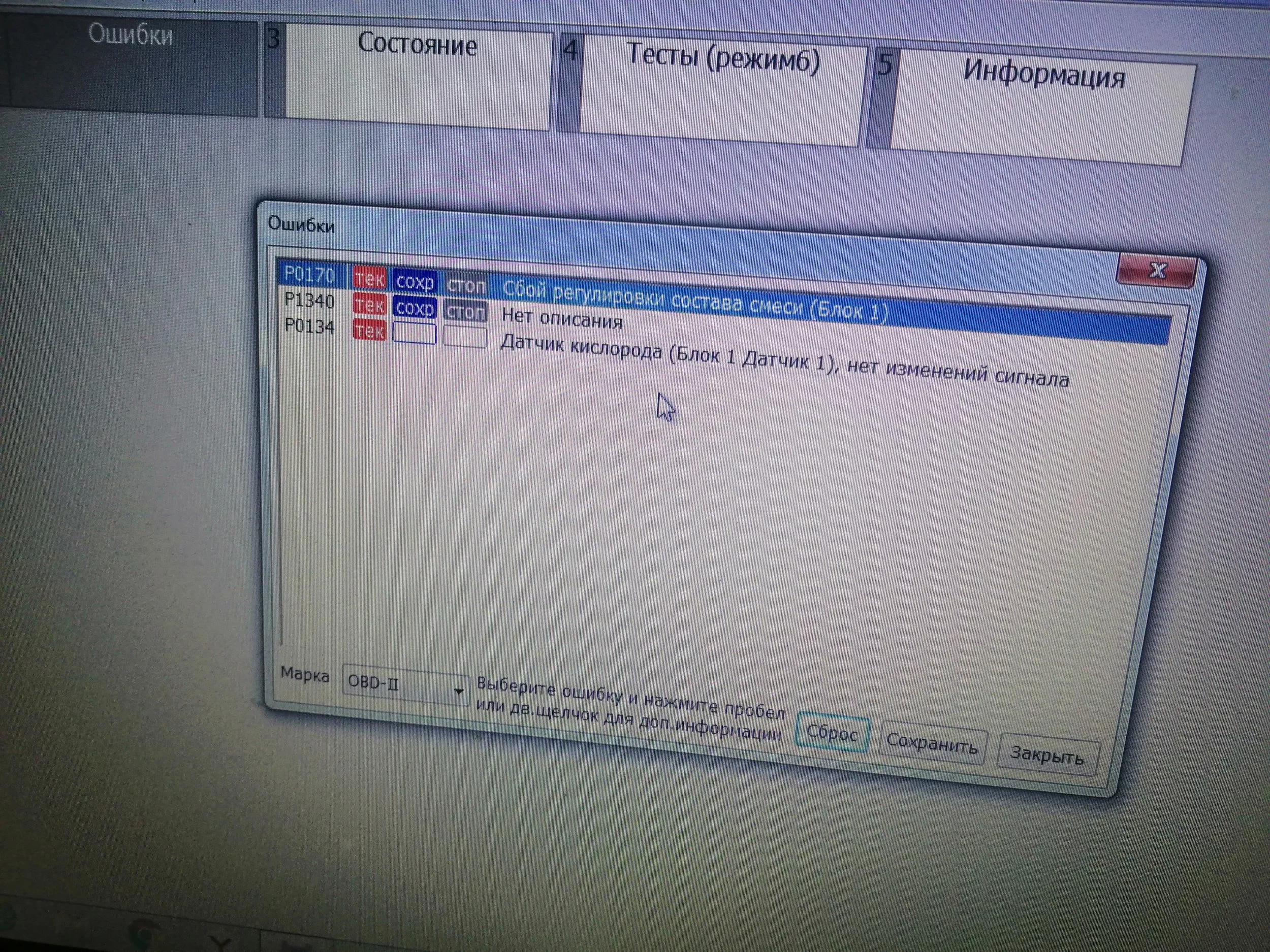

Очистить, удалить все ошибки. В приложении поставить галочку на ,, неактивные,, и ,,архивные,,( не показывать). Оставшиеся данные не являются ошибками и можно не обращать на них внимание -если не будет желание поставить галки. На коробке АХ7, не удается считать данные.
Что это такое , объясните кто может?
