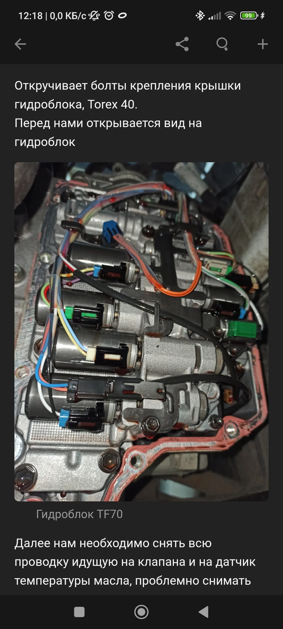

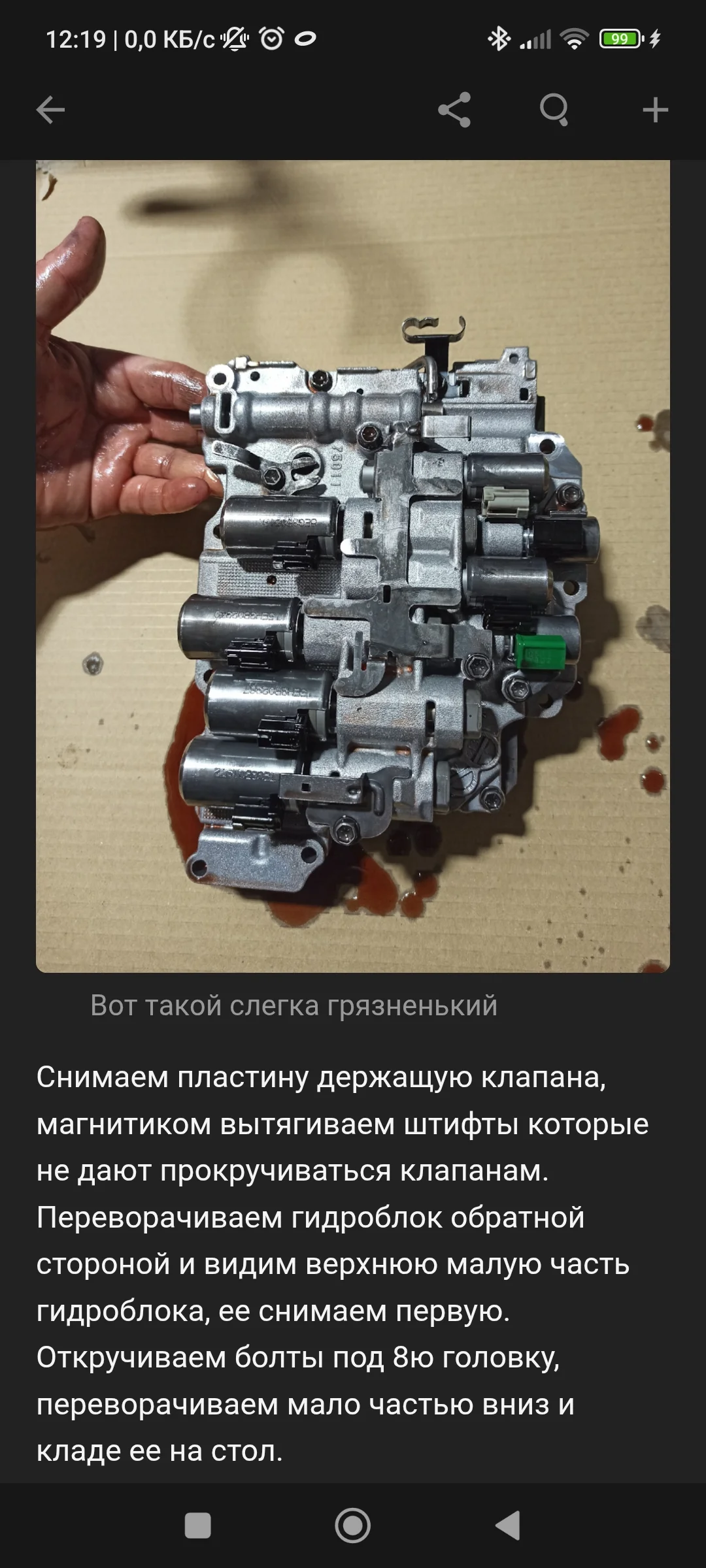

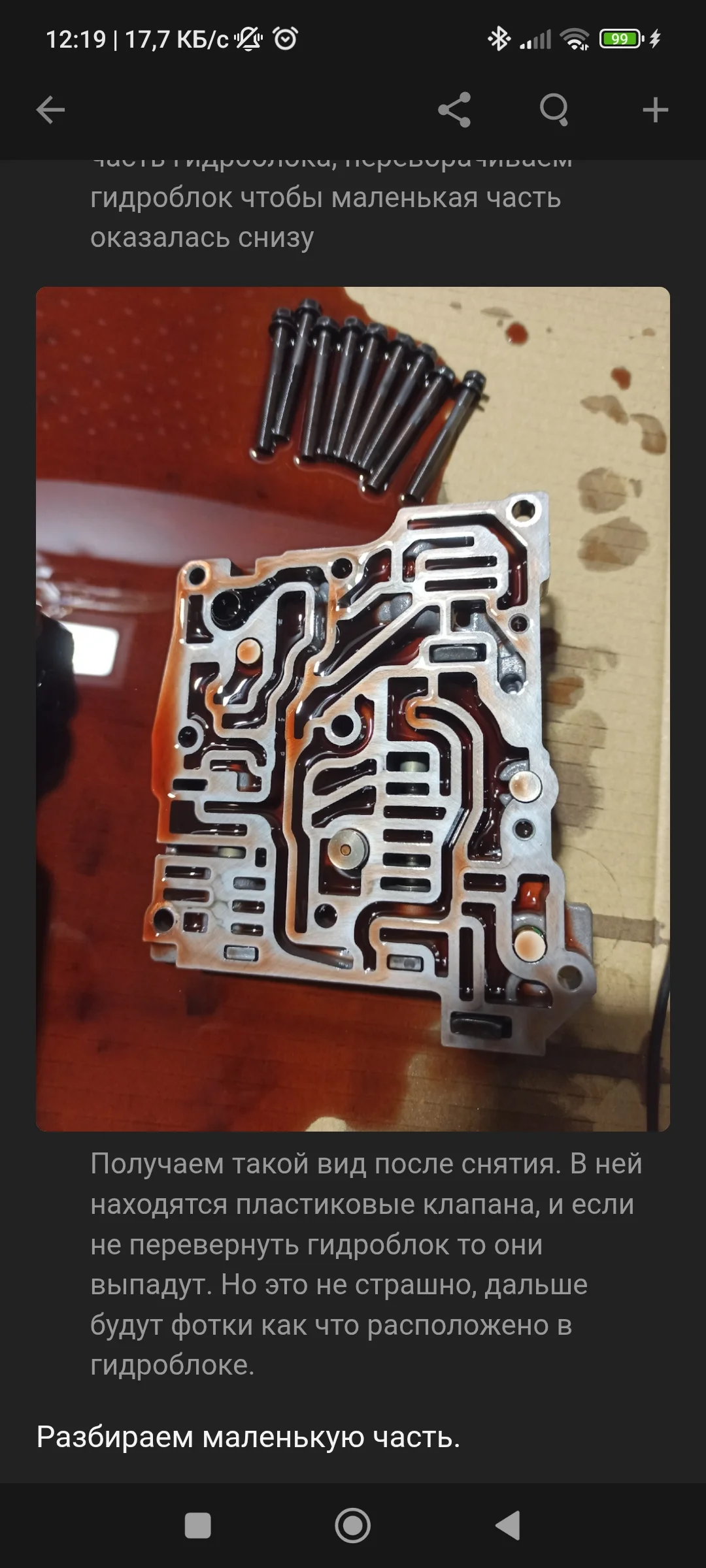

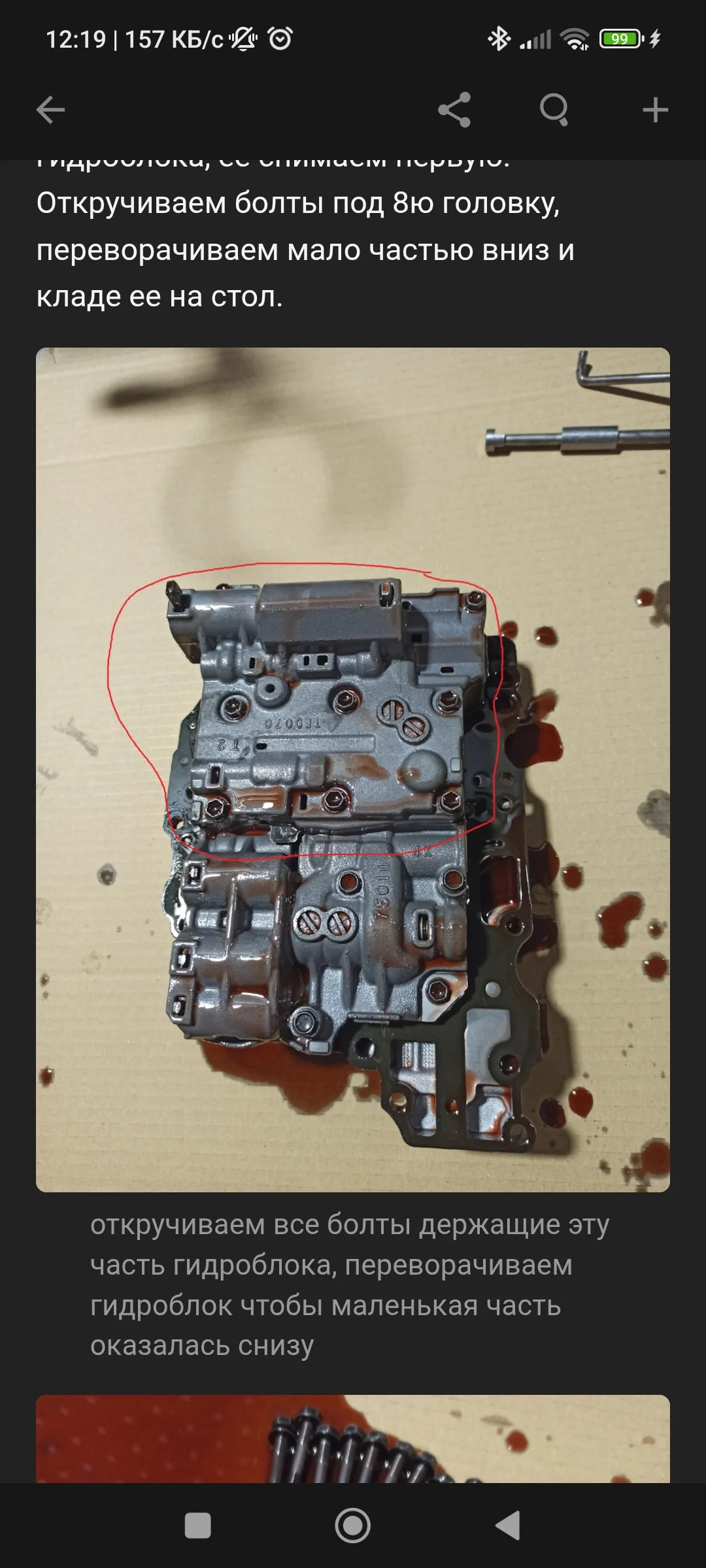

А вот фото нашей коробки в разобранном виде, хлопец её промывал, По-моему фильтр менял
