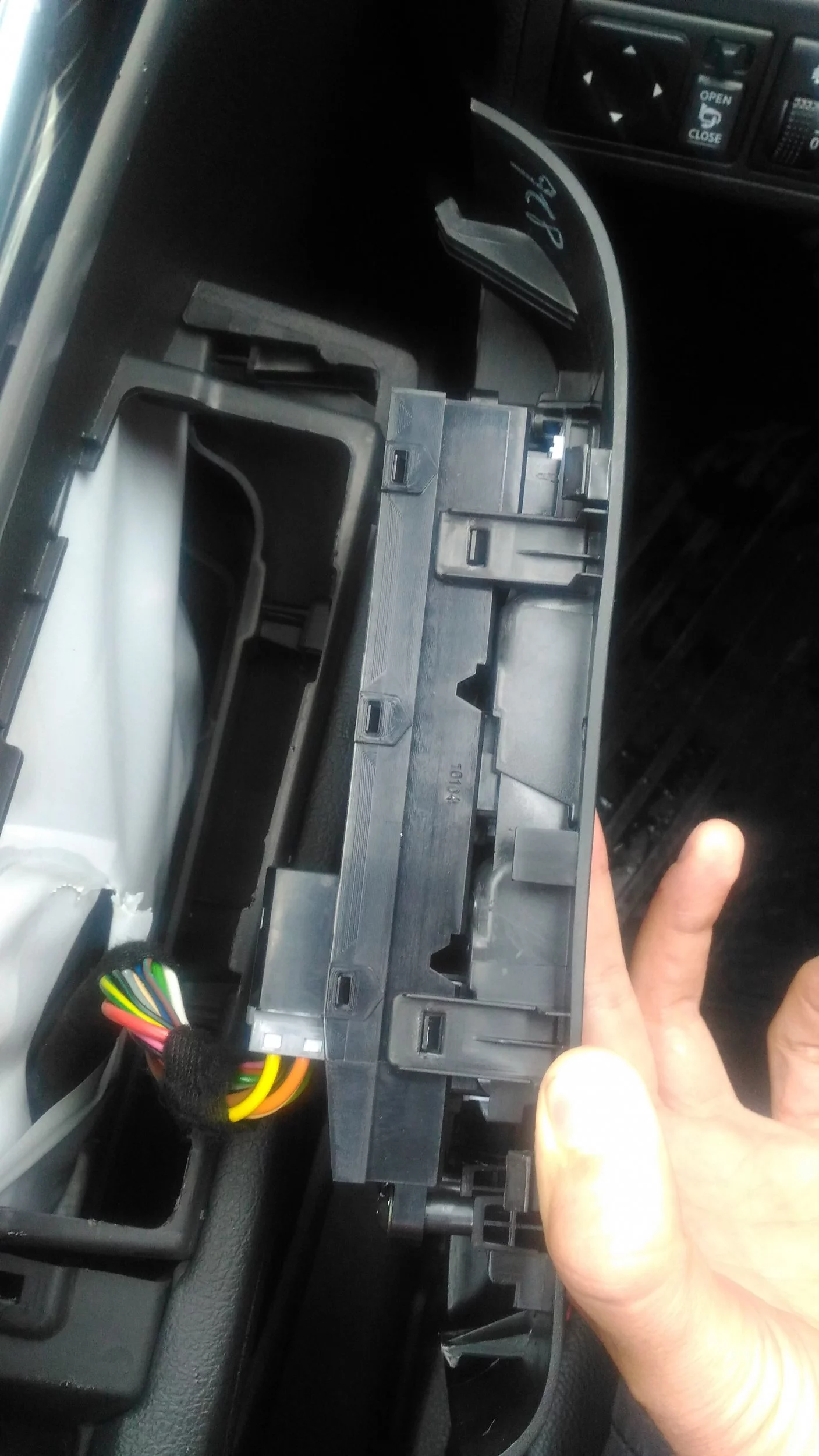

Вот такой косяк, панель вылетает во время езды каждый раз, что посоветуете?

Попробовать аккуратно снять и посмотреть крепеж, может пистон какой отсутствует.

Снял совсем, только крючки по кругу(защелки) поставил обратно, м.б. после этого эффект будет, понаблюдаю
Андрей попробуй аккуратно погреть зажигалкой защелки и отогнуть, помогает в большинстве случаев.

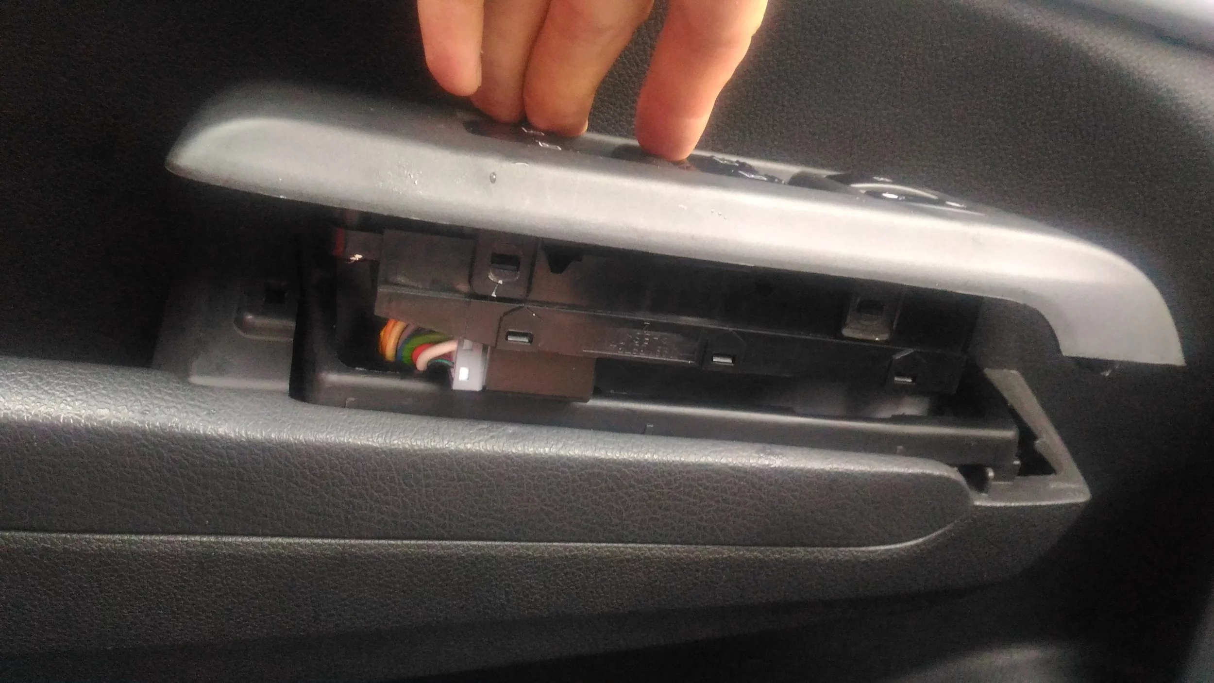

5498
Вот зараза! Опять вылетела! Попробую с зажигалкой поколдовать, не получится - к официалам во время ТО
Андрей, если на место "садиться" слишком легко, то всего скорей поможет правка с жазажигалкой, если не "дотягивается" защёлка "зубом" или он скруглен можно попробовать подточить надфилем ,без фанатизма конечно.
