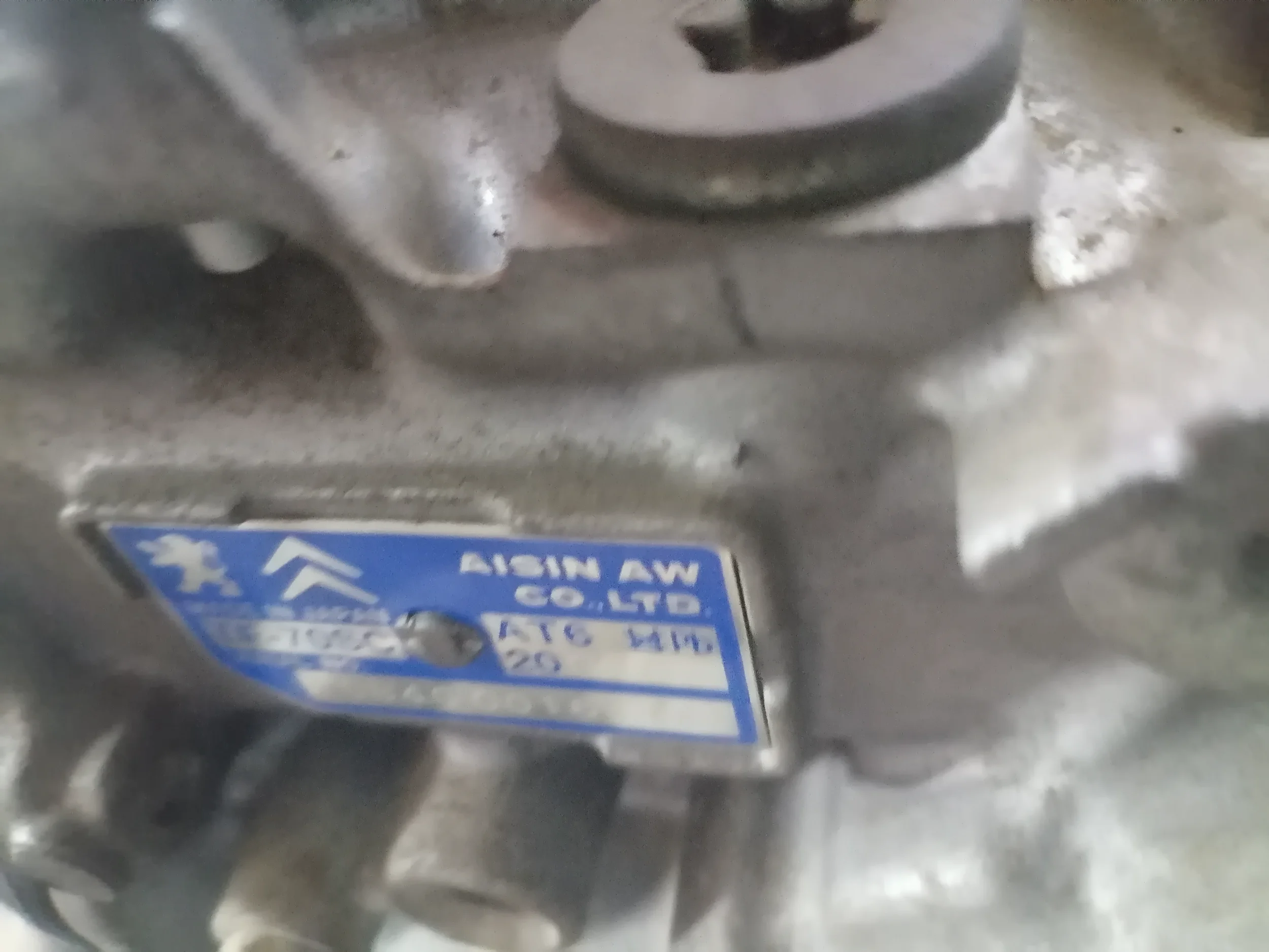

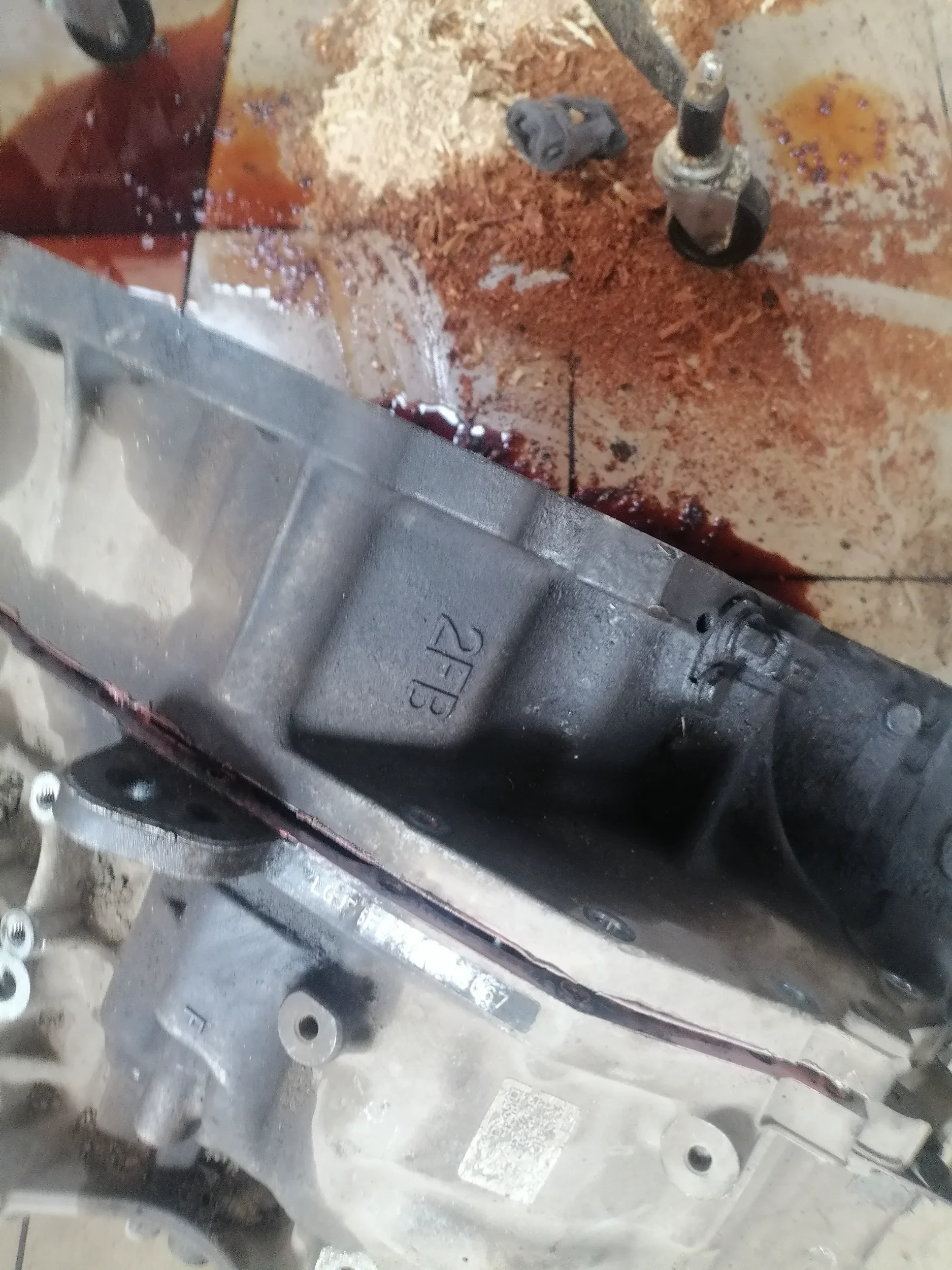

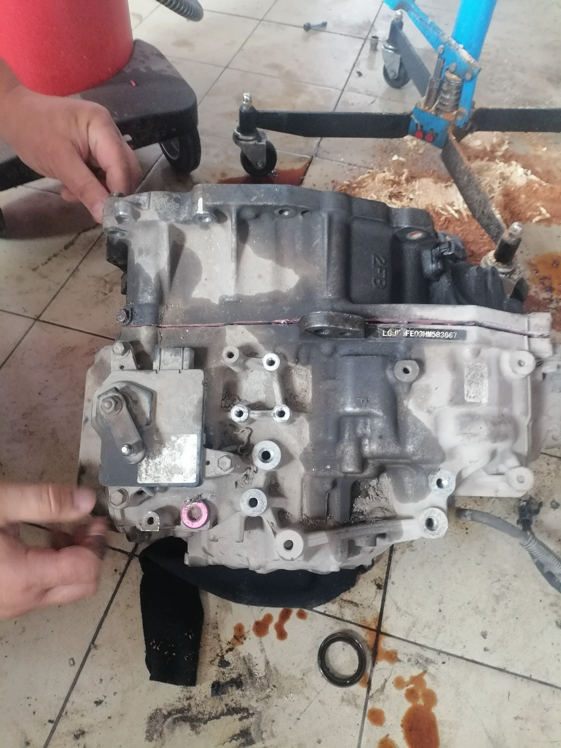

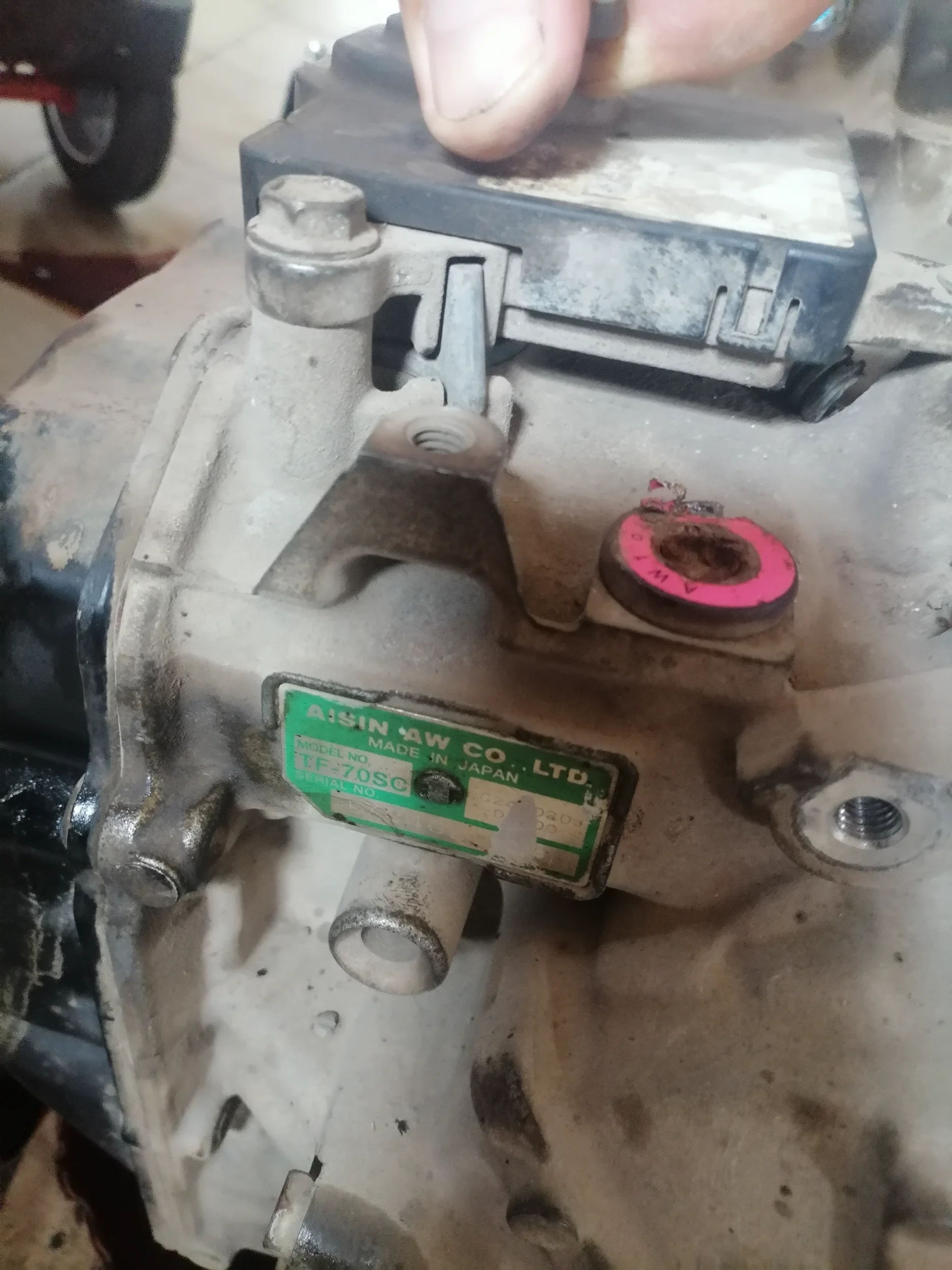

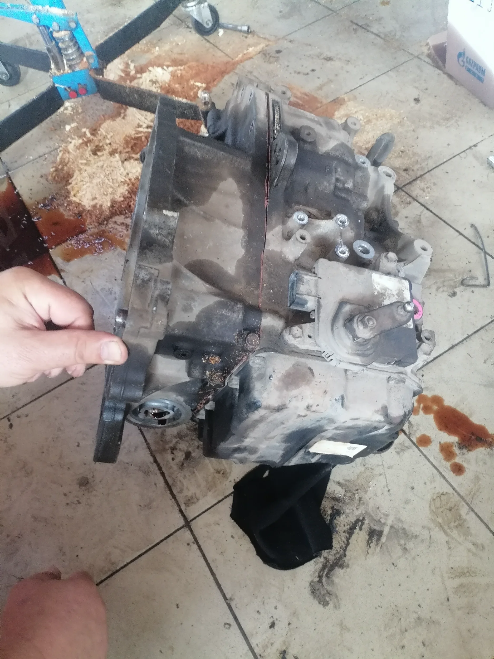

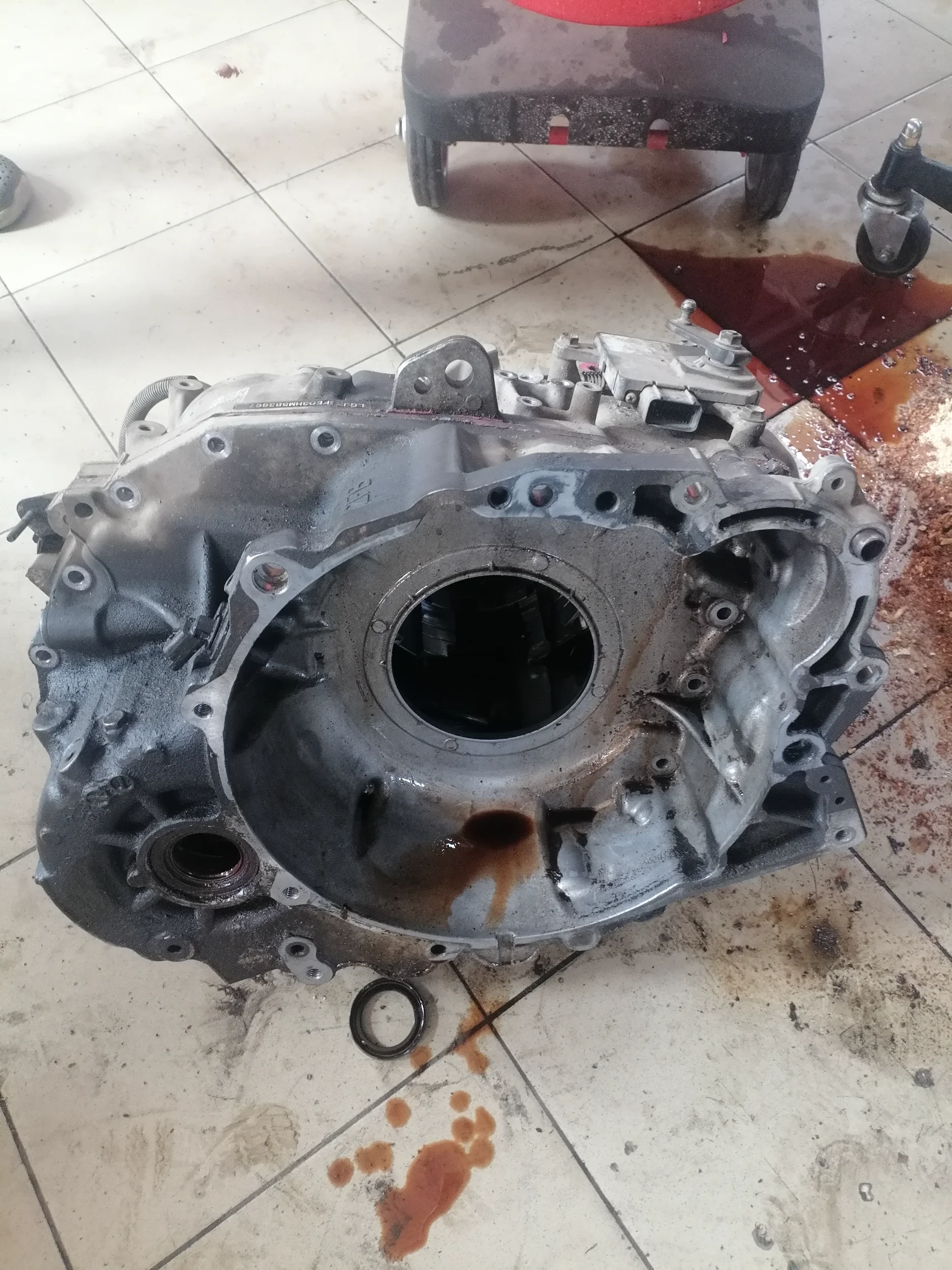

Приветствую всех!!!! Случилась беда бедовая медленно выдавило масло с акпп в результате жопа с двумя п. Прикол весь в том что коробка TF-70SC которая якобы стоит у нас не совсем она. Заказал бу вышеуказанную. И пипец колокол не подходит. Ну и ещё кое что. Видимо китайцы дабы не было плагиата внесли частичный изменения. Вот и хочу поинтересоваться у вас дорогие владельцы. Может кто сталкивался и какое решение было найдено. Отличается цвет шильдика ну и сам колокол.
Вам нужен колокол от нашей коробки?
А на каком пробеге случилась эта беда?
Приветствую!!!!! На пробеге 350т. Все оказалось проще просто с коробки TF-70SC внутренности перекидываете и наш колокол ставите назад. И все. А причины думаю 2 либо мастер не долил или перелил масло либо просто масло не подошло и вспенилось. Сейчас точно залил зик. У буду на нем.
