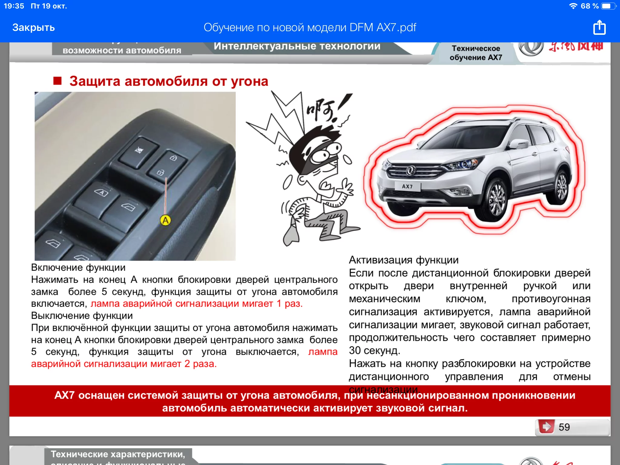

Вот, что я нашел и там написано, что сигнал тоже активируется, но у меня только аварийка мигает.

У меня пищит и аварийной мигает. Правда не очень громко.
у меня если закрыть штатным ключом авто, а потом открыть старлайном то когда открываю дверь штатная сигналка орет очень даже.
