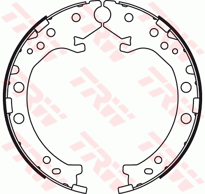

TRW GS8789 по отверстиям идентичны, но по 1мм длиннее каждая колодка.
1мм??? Судя по исследованной системе - это вообще не расстояние и не разброс!!! В зоне допусков и отклонений
Вы только после того, как установите;
- обязательно отрегулируйте колодки перещелкиванием барабанчиков, как это сказано в "библии";
- обязательно доложите нам о результатах. Насколько подходит нам этот артикул этого бренда!!!

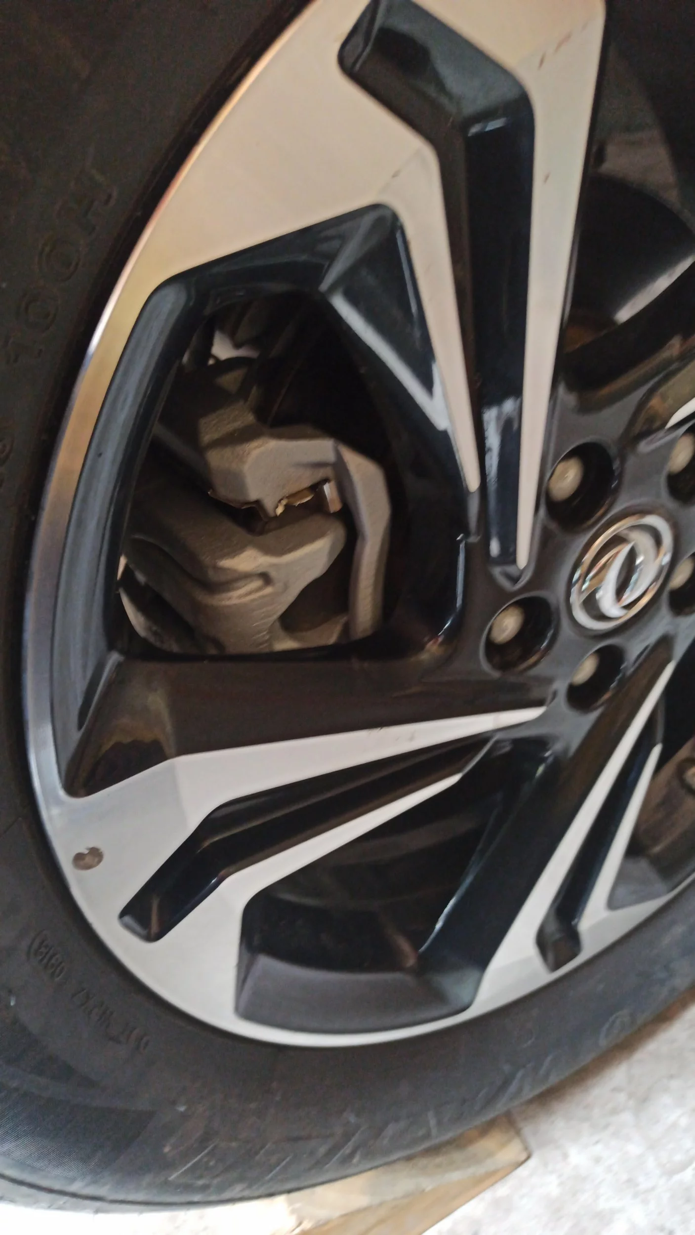

Покрасил тут суппорта намедни, барабаны были уже ржавенькие начал с них за одно и суппорта краска кремниево органическая 650©°если что,

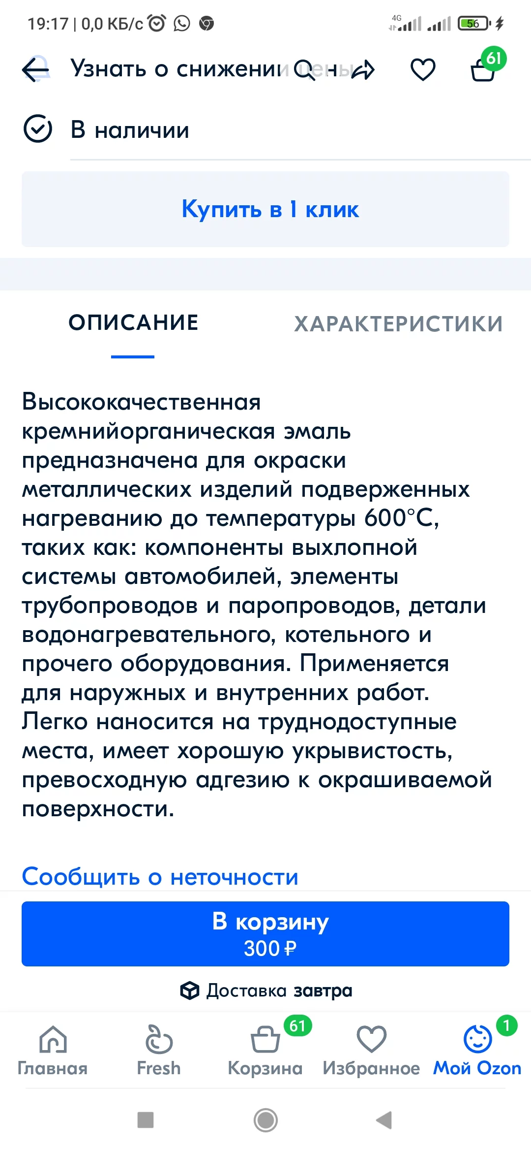

Привет, Сергей! Краска такая в баллонах или как? Можно фото? Тоже не против повторить.
В баллончике для глушака её использовал прошлый год.
Есть и красный цвет, ссылку как то не получилось скинуть.
