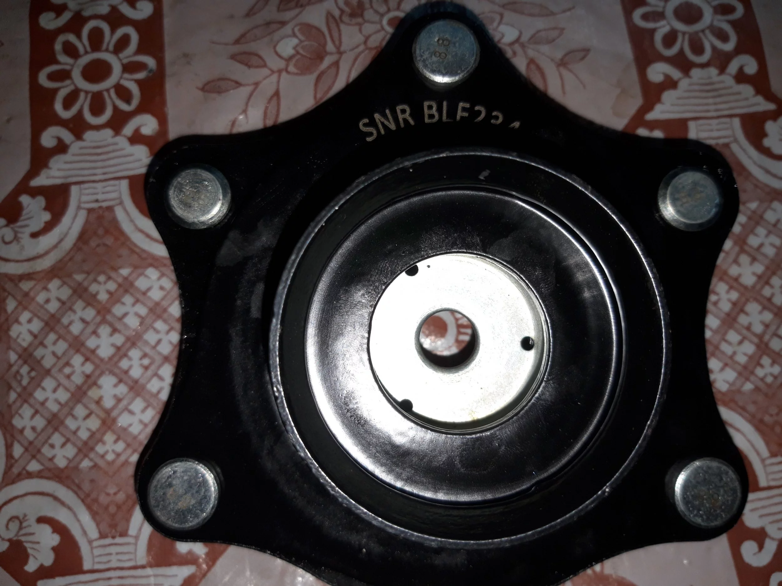

Пришли сегодня запчастюли)
Комплект 2800р не оригенал.

Доброе утро... Подшипник по конструкции и виду такойже как Nissan Nout, да жалко что он пластиковый, это не надолго, так как родные как правило должны стоять дольше, потому что первый раз замена ьыла на 80 тыс км, вторая уже примерно через тыс 30 км. После ста, уже машинку продал
Пластиковый подшипник стоит не хуже металлического, но при сильном ударе (одна выбоина) он разрушается. Если повезет и не попадешь на сильную ямку, то будешь ездить долго и счастливо
