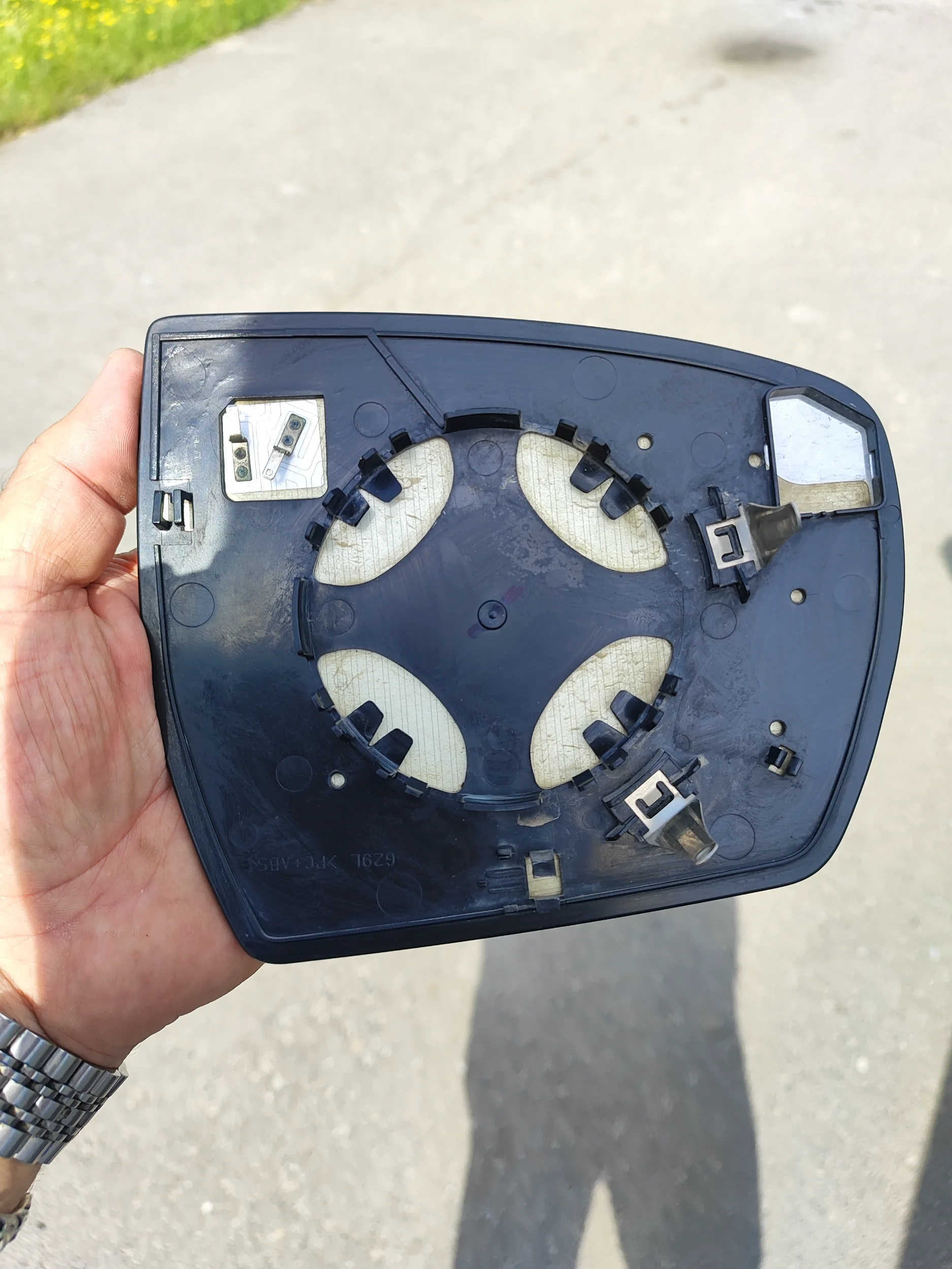

Если вдруг кому надо, но в сервисах 50/50 говорят что лопнет зеркальный элемент. Такой самоделкой из щётки дворника, за 5 минут снимается без повреждений. Усы расположены близко к корпусу зеркала, немного неудобно, 1й и 4й из секции только защелкнуты.

Добрый день форумчане. Недавно заметил, что не работает повторитель левого зеркала. Просто так разбирать не стал, нашел на Али наши повторители, заказал пару, https://aliexpress.ru/item/10050080...88.982263625.1779081621-1376111055.1750676771 доставили быстро. Сегодня решил заменить. Изготовил крючок, как писал выше Андрей, но добраться до защелок очень трудно и поддевать надо аккуратно. Путем подсовывания пальцев под зеркальный элемент, слева и снизу тянем на себя, пытаемся расшевелить, слышим как защелки открываются и снимаем зеркало, аккуратно отсоединяем провода обогрева, далее головкой Т15 откручиваем четыре винта и снимаем среднюю часть. Аккуратно отжимаем два фиксатора с повторителя и толкаем его наружу. На разъёме два маленьких фиксатора, нажимаем подходящим инструментом, вытягиваем штекер из повторителя (на разъёме два провода и два контакта, на повторителе их три, не знаю для чего такие сложности). Подключаем новый повторитель, включаем аварийку и..... ничего не работает. Оказывается, в штекере контакт черного провода просто отошел. Подключил старый повторитель, а он работает. Капнул на штекер немного герметика, чтоб провод при вибрации не слез с контакта, промыл внутри корпус (очень грязный) и собрал всё обратно. Комплектация моего авто без функции складывания зеркал.

На первом фото, все торчащие по кругу лепестки и есть защелки. Я их не смог отогнуть, поэтому аккуратно тянул на себя зеркальный элемент и пошатывал его. На работе советовали снимать присоской специальной (типа для вытягивания вмятин), но у меня её нет. Тут есть наши зеркальные элементы с подогревом, я не брал, качество не знаю- https://www.wildberries.ru/catalog/534372260/detail.aspx?size=736154074 , https://www.wildberries.ru/catalog/534372405/detail.aspx?size=736154219

Снимал чтобы подсоединить аккум. от шуруповерта для открытия машины центральным замком, т.к. аккум. был отсоединен, капот закрыт, а тяга внутри слетела. Был мороз, грел горячей водой в пакете. Вставлять карту или какой у Вас есть тонкий пластиковый инструмент вдоль защёлок (на фото выше они показаны) между корпусом и повторителем, отгибаете, отщелкиваете и в образовавшийся проём вставляете второй инструмент, чтобы не защелкнулось назад и так далее пока не отделите все (естественно в тепле), по моему их четыре, там ничего сложного, корпус зеркала крепкий.
