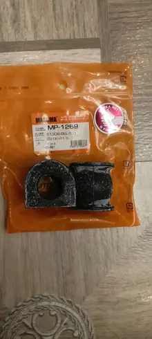

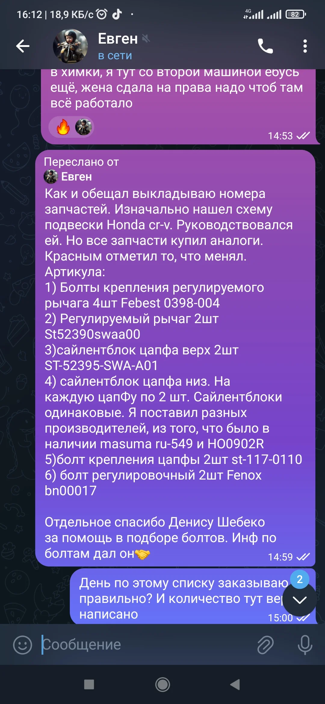

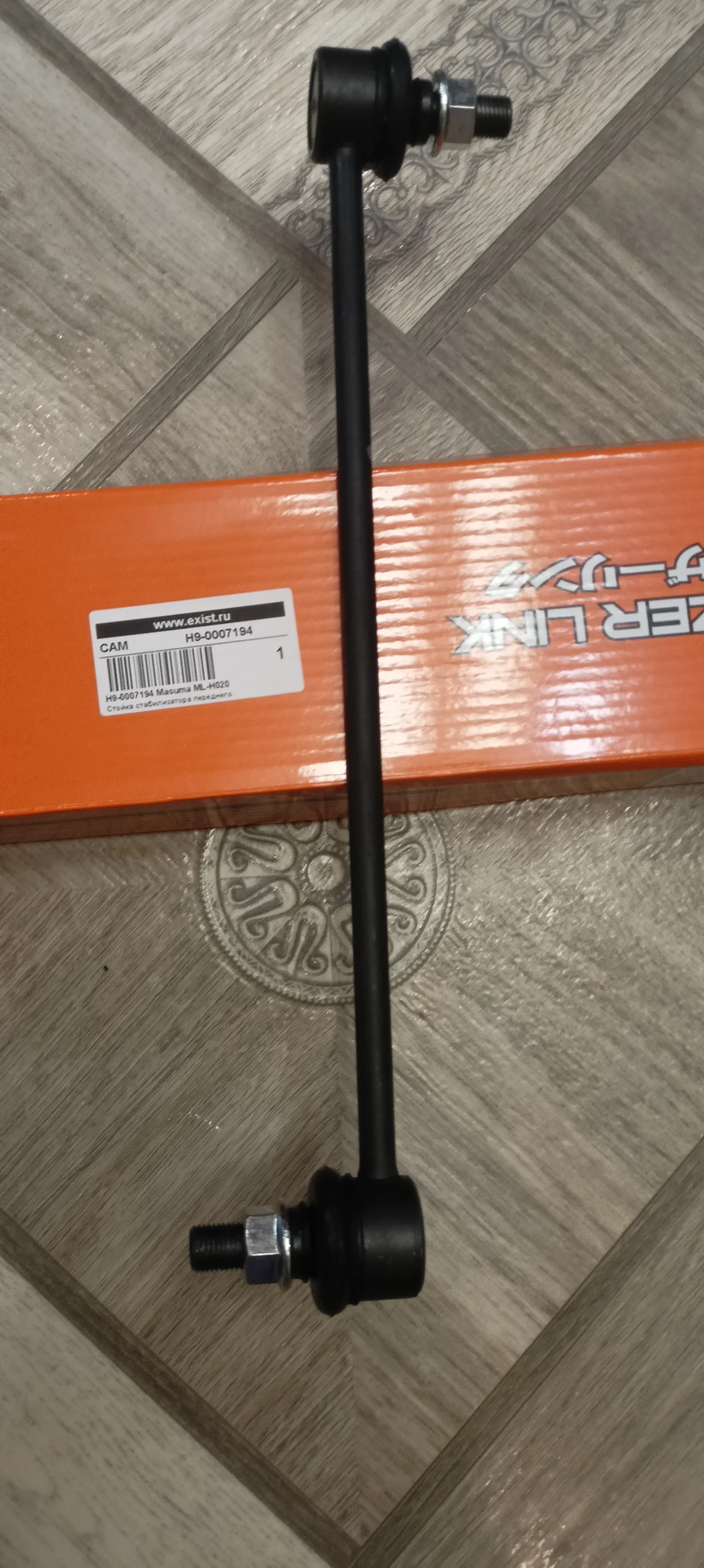

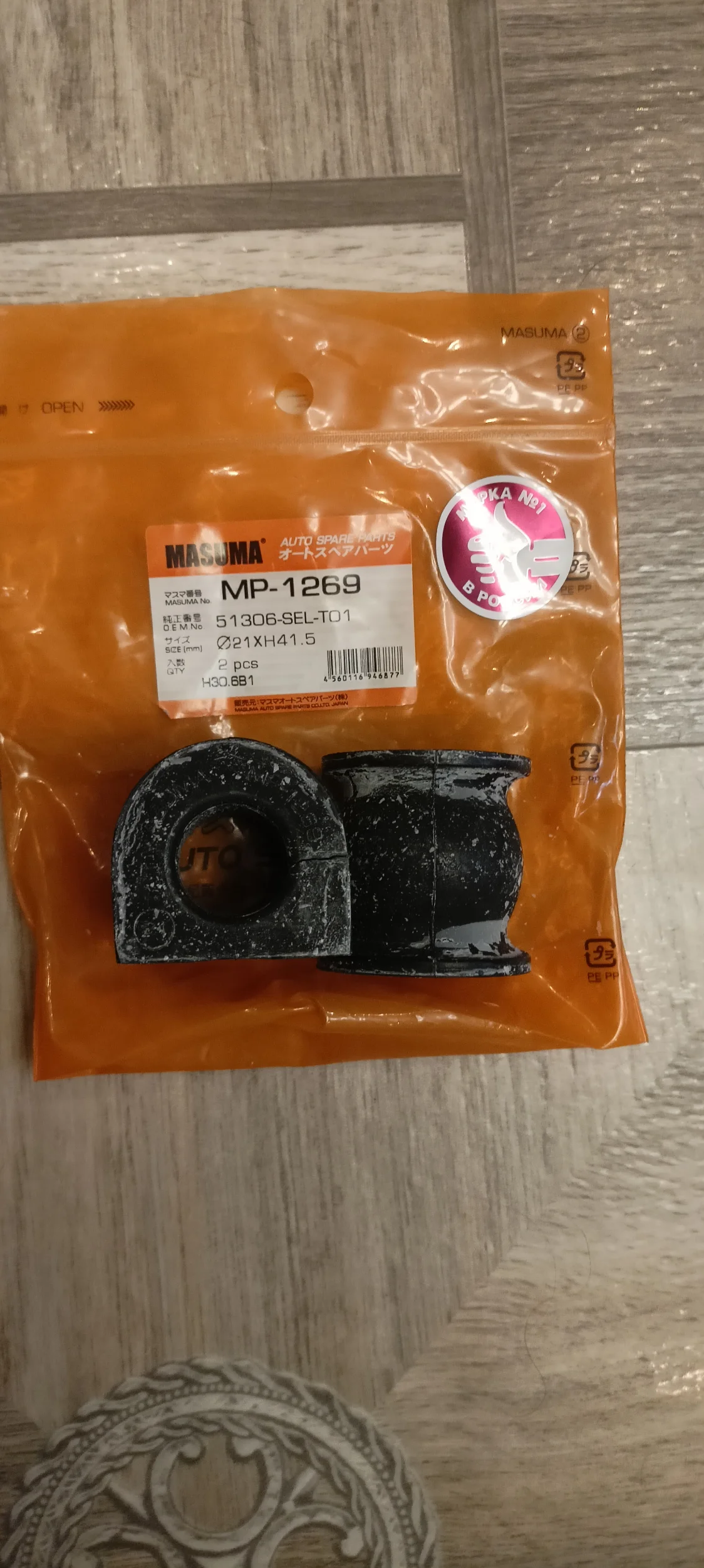

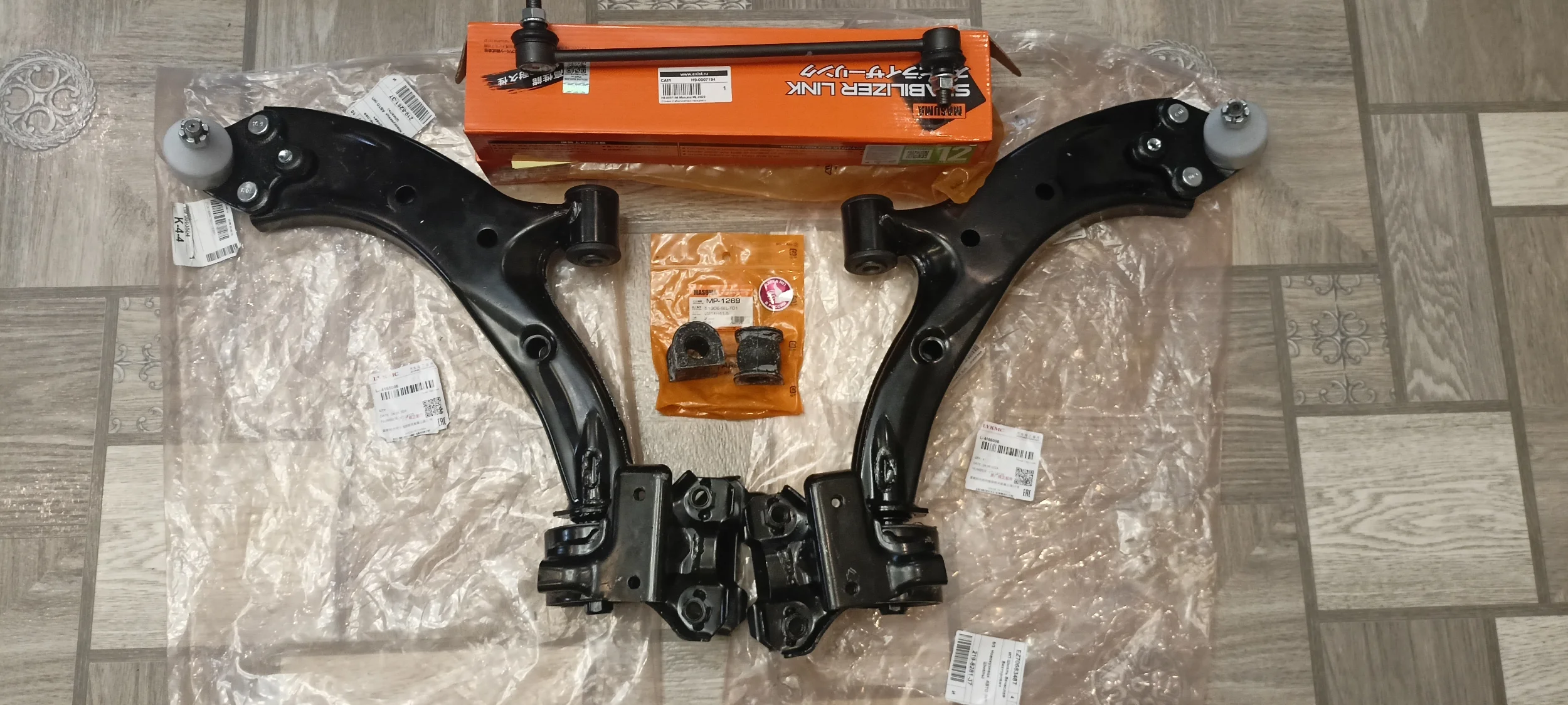

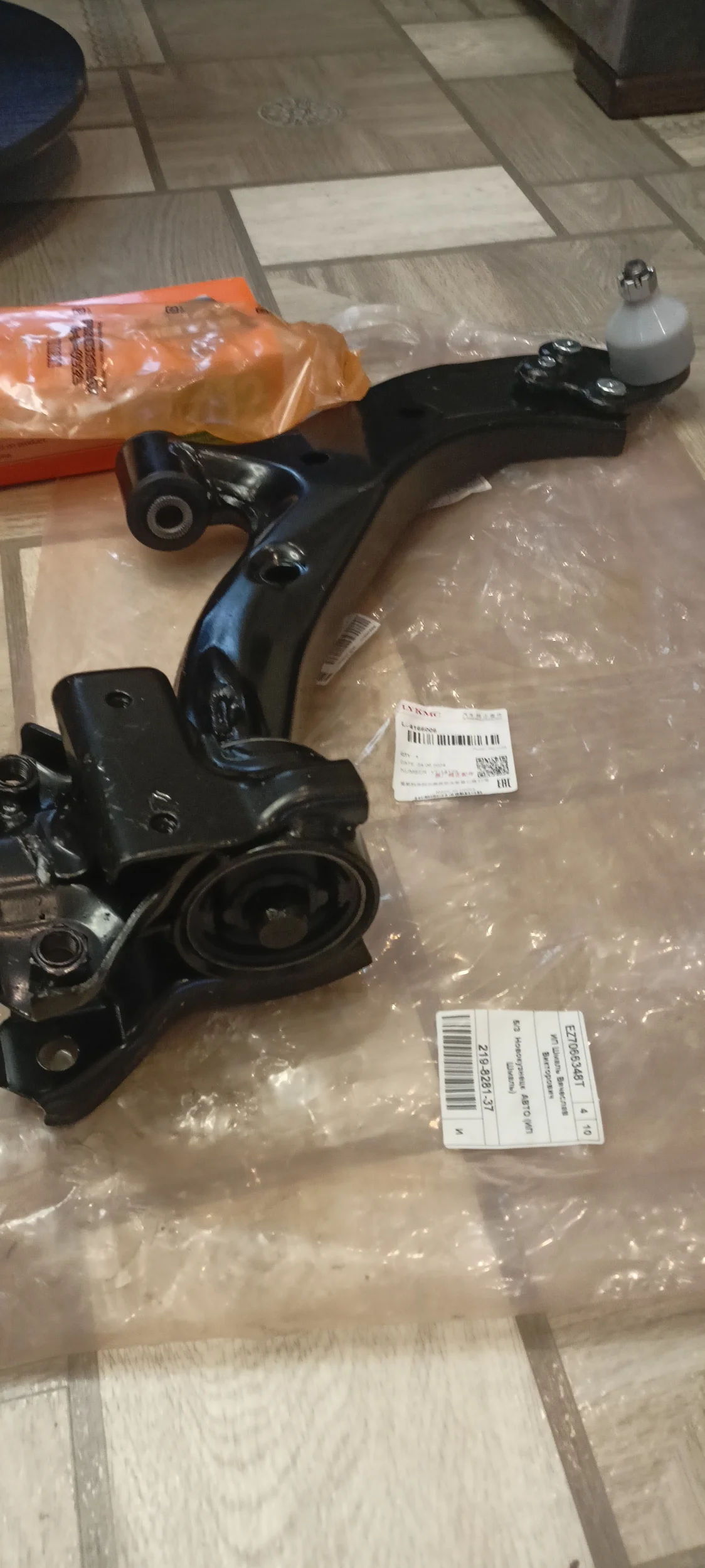

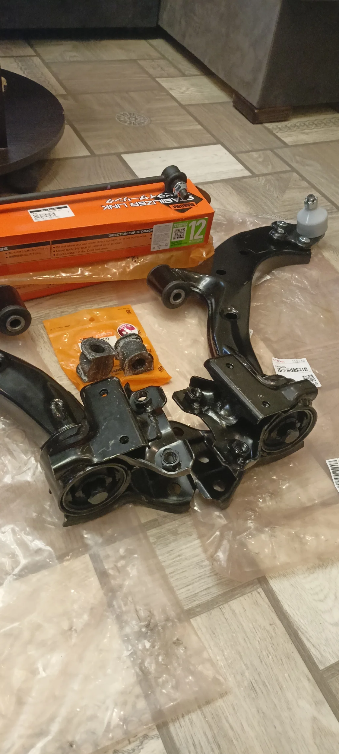

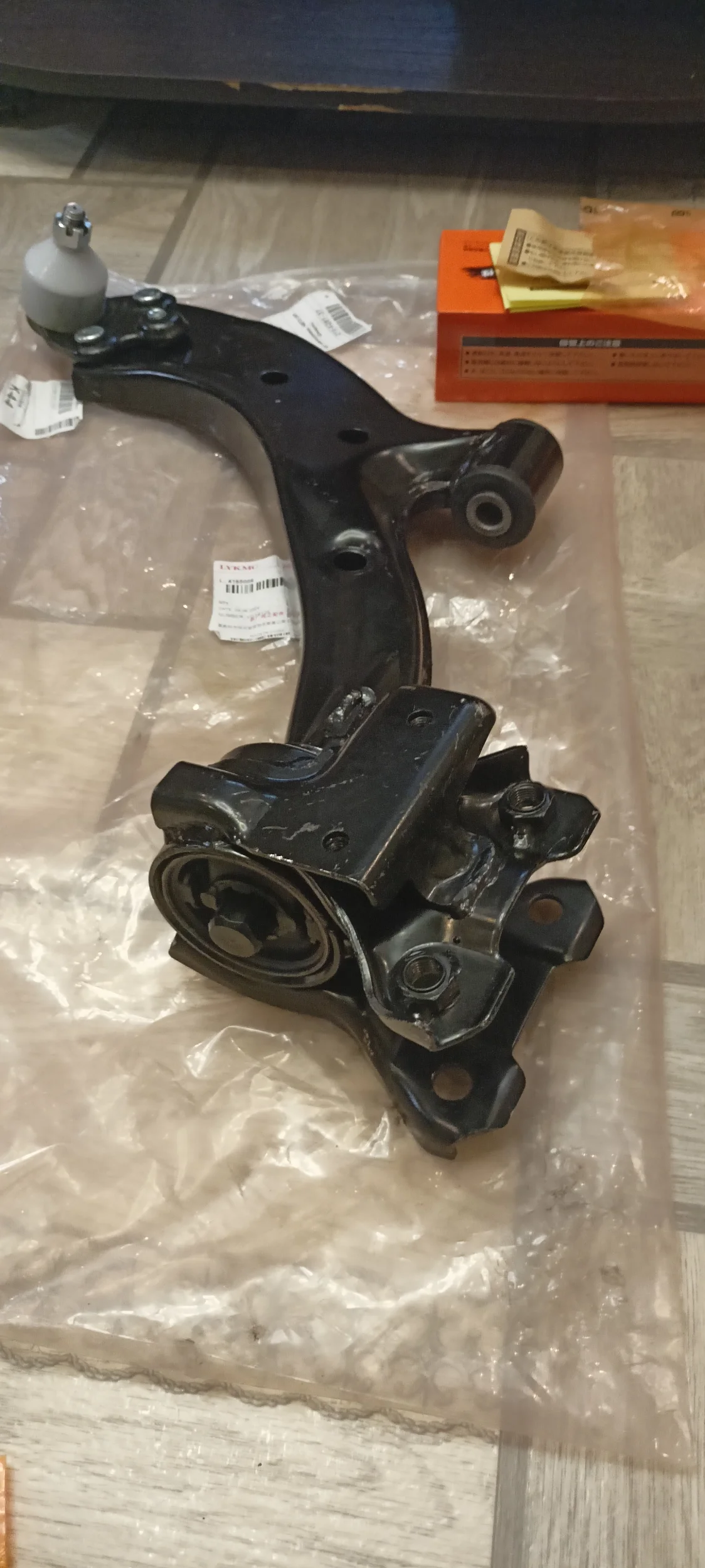

Ну вот и я приготовился трихануть передок. Буду менять сам(первый раз). Экономя 10т.р.
Gutter спасибо за артикулы з.ч.

Перед заменой рекомендую болты сначала попробовать крутануть, где саленблоки. У меня не смогли и сказали, что надо подрамник снимать, греть или резать. Езжу пока так! Сам решил попробую сделать. Расскажите как у Вас болты открутились? Очень интересно))
Я кстати новые болты так и не нашёл) где купить! Может кто знает?

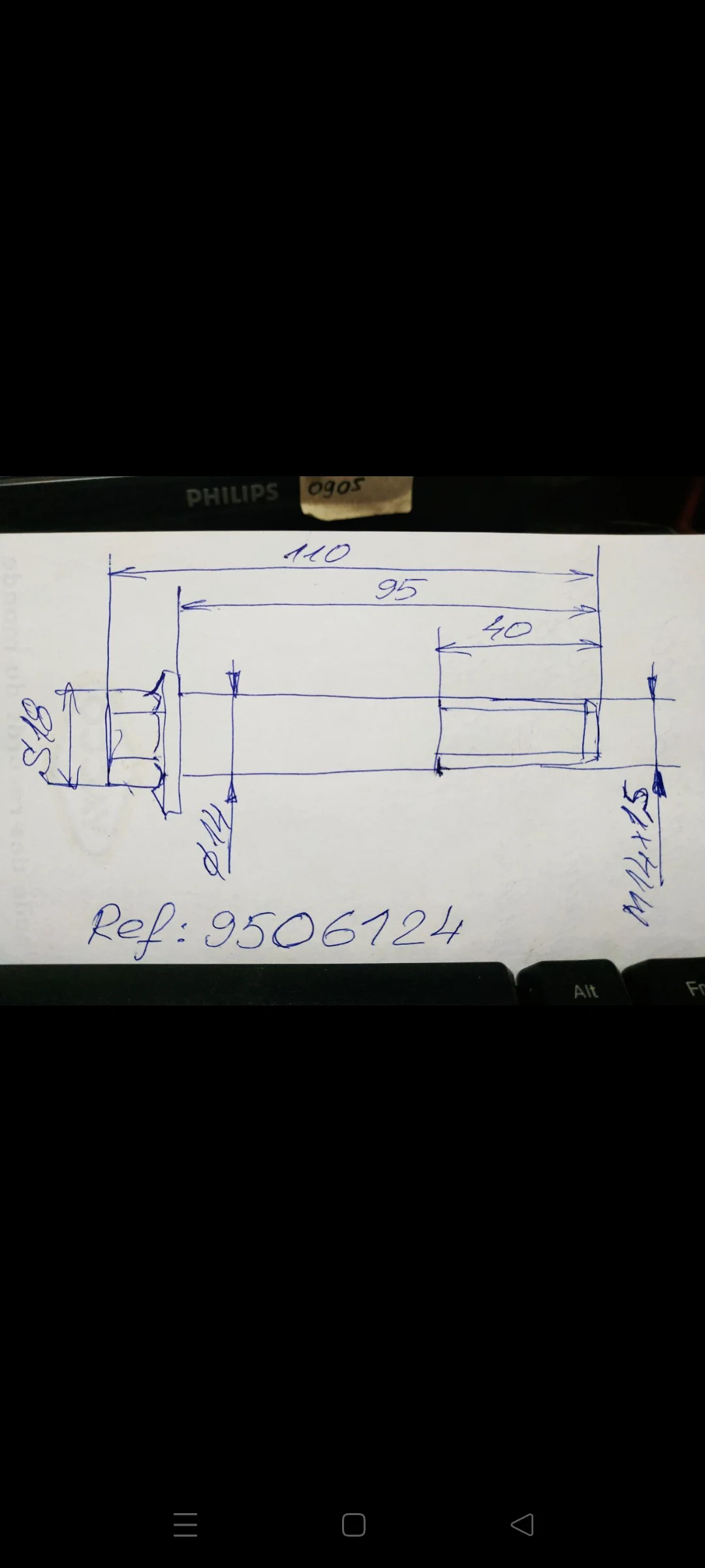

Вот зарисовка болта, который держит передний (маленький) сайлент блок.

в прошлом году менял рычаги. с одним справился на яме в гараже, со вторым не смог. болты обильно поливал вд-шкой, потом грел горелкой газовой, но на одном из рычагов ничего не помогло. более того, в сервисе тоже с ним не справились. подрамник не снимали, срезали рычаг болгаркой, болт сами подобрали. естественно, после этого съездил на сход-развал. на том рычаге, который менял сам, не протянул гайки, которые крепят шаровую, в результате чего некоторое время ездил с грохотом, греша на стойки стаба, пока не подсказали эти гайки протянуть...)

Передние которые на саленблоках обычные болты я брал в первом попавшимся магазине.
Про задние есть инфа могу скинуть
