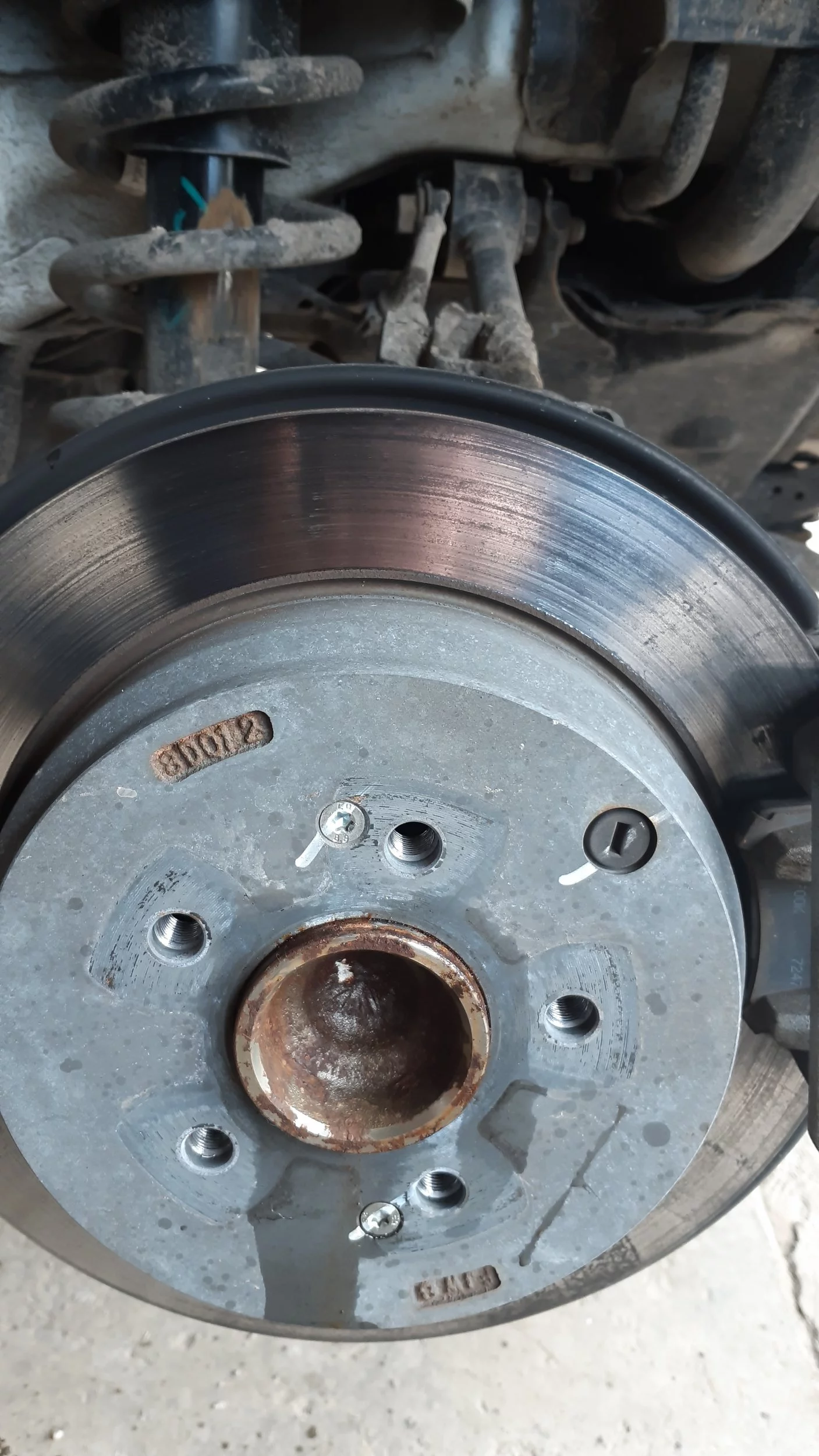

А у меня еще и такая ржавчина обнаружилась. ВДшкой не убралась
И почему то только задние колеса.
Мне кажется это допустимо, но я на специалиста не претендую
Кстати, на фото видно,что пластик тоже стойку на тер

Да, этот "чугуний" и на Жигулях, и на Брендах так корродирует...

Я перед зимой специальной смазкой обрабатываю, на любом шиномонтаже есть эта услуга. А здании всегда больше достаётся!
Может кому-то пригодится информация. Вот фото и это не ржавчина. Специально перед каждой зимой пользуюсь и диски лучше сопротивляются коррозии.

на фото с низу левее под плоскую отвертку (отверстие) это регулировка ручника?
Да, это для регулировки ручника. Резиновую заглушку нужно вытащить и проворачивая диск нужно совместить отверстие с "зубчатовидным колесом" Обычно механизм находится по вертикали оси снизу диска, но у меня было небольшое смещение. В теме про тормоза осенью я выкладывал фотки как регулируется ручник.
Сколько авто у меня было, на всех один в один присутствовала рыжая нечесть, как писали выше, ничего серъезного, смазкой графитовой промажьте и забудьте.
