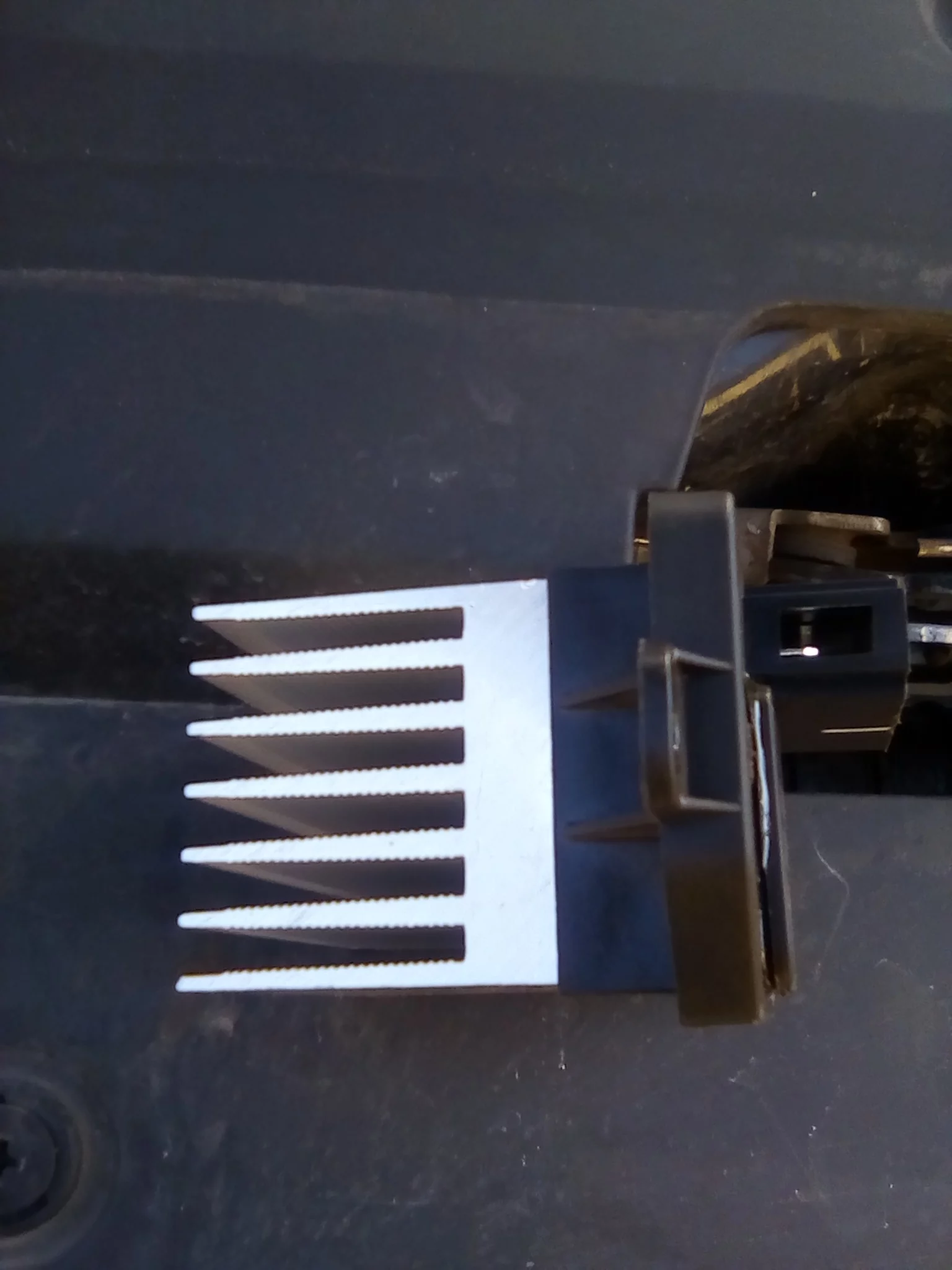

Добрый день.
На фоне полного здоровья (7000 пробег), вдруг перестал работать обдув (на блоке выставляется и температура и скорость вентиляторов, а сами вентиляторы не работают).
Приговор мастеров - выход из строя запчасти с оригинальным номером 8112045-DP001-05 (резистор вентилятора обогревателя, так высвечивается название на алиэкспресс при вводе номера запчасти).
Вопрос: возможно ли решить проблему с поставкой оригинальной запчасти, либо кто-нибудь посоветует иной выход

Посмотреть вложение 6214Посмотреть вложение 6215

По фишке вроде он, но по креплению отличается.
Если "не горит" то лучше с Тао заказать - и родной, и дешевле в 1,5-2 раза выйдет
Я думаю что этот резистор на самом деле предохранитель двигателя. При увеличении тока (обычно когда заклинит двигатель) "перегорает" что-бы не загорелось чего. На Лансере 9 с такой проблемой сталкивался, там стояла металлическая пластинка которая припаяна с пред натяжением, так вот при нагреве олово плавится и контакт разрывается. Официально заявлено запрещение ремонта, только замена.
Так-то правильно сказали - смотрите двигатель в первую очередь.
Двигатель вентилятора работает, чтобы хоть как-то передвигаться в условиях наступающей сибирской осени, поставили резистор другой марки, но он не вяжется с блоком управления ( скорость вентилятора не регулируется - дует в одном режиме). Поэтому буду заказывать оригинал.
Блок поддаётся ремонту. Этот транзистор ушёл. Полевик.

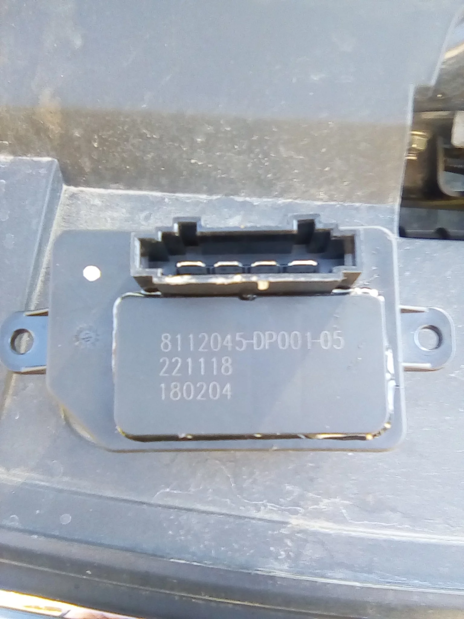

Доброе утро. Думаю что у меня проблема с 8112045-DP001-05 резистором вентилятора обогревателя. Физически где он находиться"
Его можно увидеть через заслонку за бардачком.
