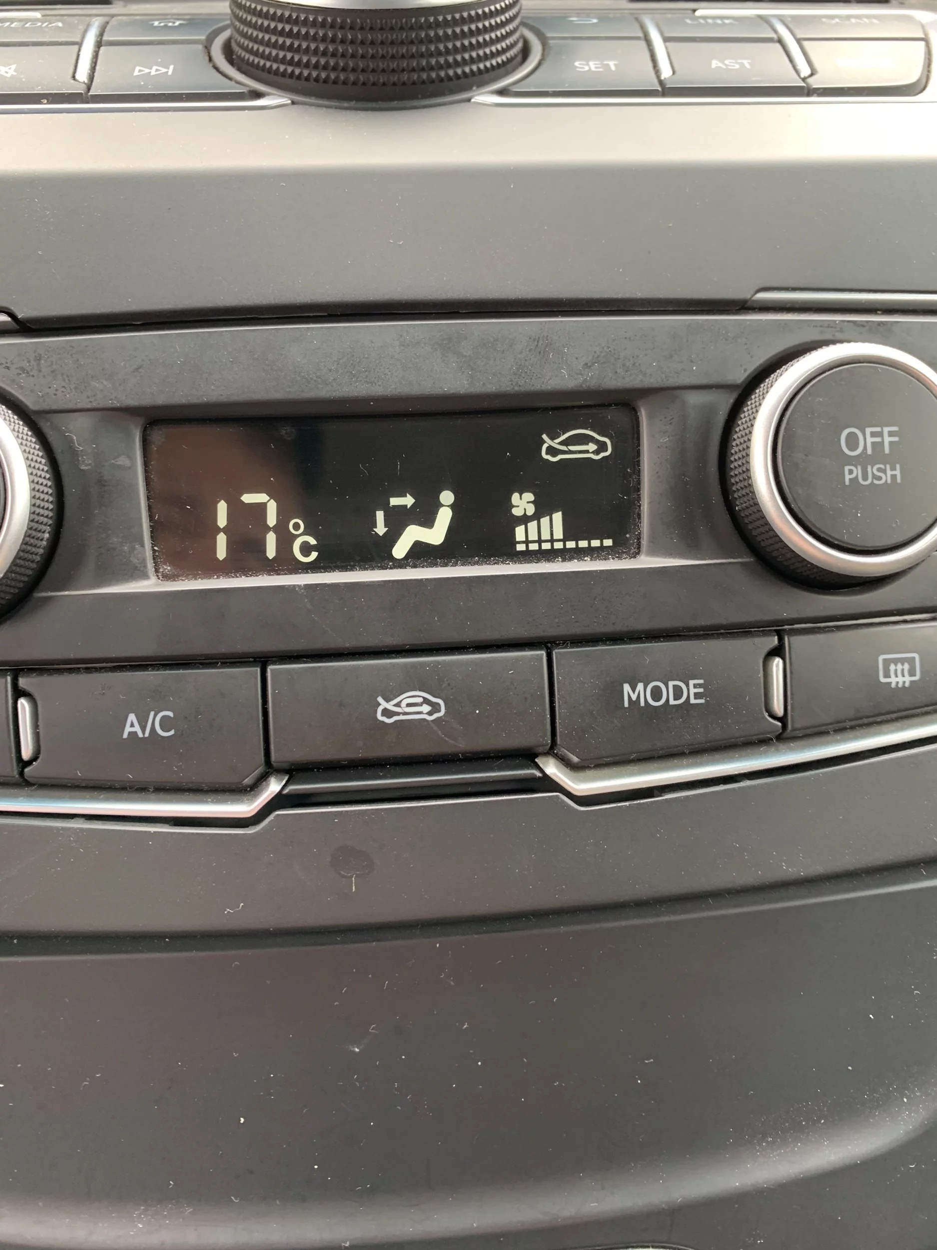

Сегодня поменял светодиоды. Блок снимал сам перепайка обошлась в 1200р. Цена светодиода 25р.. Покупал в Одинцово на рынке. Перепайку делали в Серпухове, ОК- Сервис. Процесс перепайки занял 1 час. Результат- супер!!!

Также недавно сделал у установщиков сигналки, 2000 р, снимали и ставили сами, даже не ожидал что так может подсветка работать
