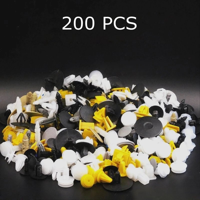

я вот эти на али брал
Киньте пожалуйста на русском таобао ссылочку на пистоны в наборе
