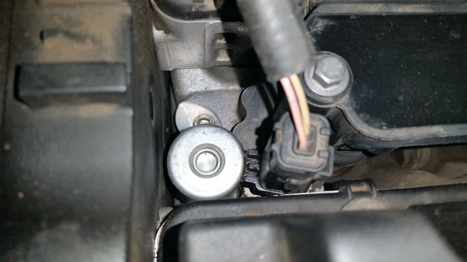

Сними фишку с регулятора VVT, он стоит у самого кожуха грм.
Потом поделишься помогло или нет.
Точно такие же симптомы были. В Химках поменяли Клапан VVT и все стало норм.
Может сначала попробовать промыть клапан VVT, если лучше будет то и новый брать?

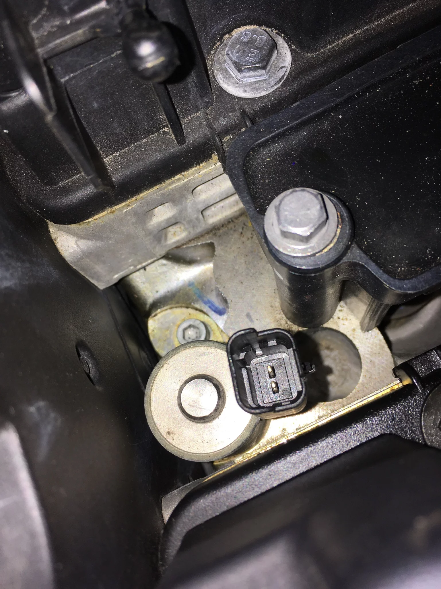

Вот такой кстати вроде не плохой. Во всяком случае я ставил. Причём он пробивается типа как Aoton, во всяком случае я искал именно его как аналог и вылез вот этот.
А так то вот

В магазине спрашивает входной или выходной? Или он один и продавец путает что то?
На нашей на впуске стоит клапан. Значить входной)). Но у нас он один. На выходе нет.
