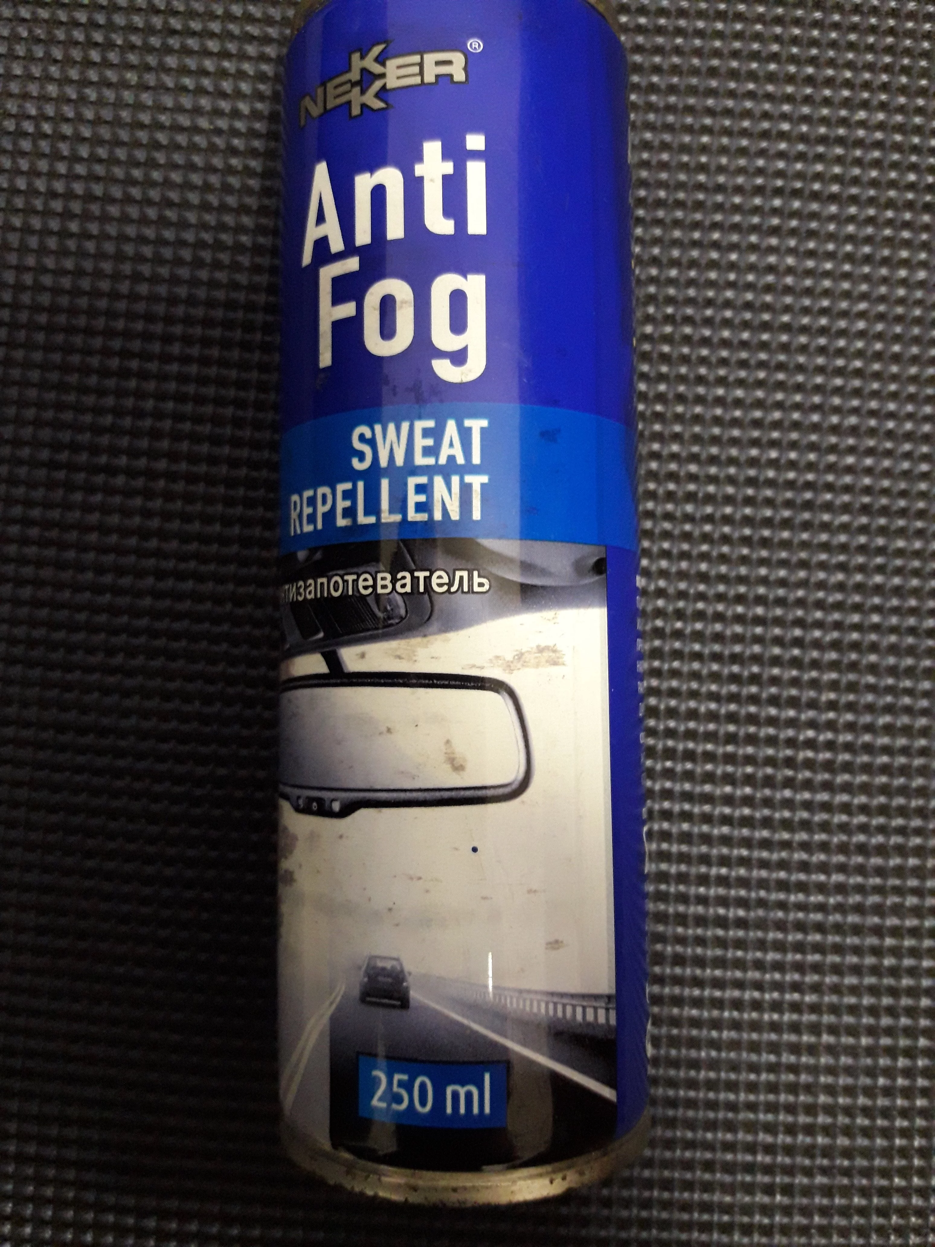

Подскажите пожалуйста! Столкнулся с такой проблемой,у меня комплектация с кондиционером.постоянно потеют стекла,приходится включать постоянно обдув лобового стекла,но как только его выключаю или изменяю направления воздуха начинается все по новой.Или я что то делаю не так ? Немного это напрягает постоянное включение обдува с кондиционером,а на улице не месяц май
У меня тоже потеют и на предыдущих авто потели. Обработай стекла антизапотевателем.
Спасибо попробую
Если идет сильное запотевание, значит влага присутствует в салоне. Попробуйте просушить в теплом гараже, в идеале с тепловой пушкой, ну и как выше рекомендовали обработать стекла!
Спасибо! Пушки нет ,а вот обработать стекла попробую
