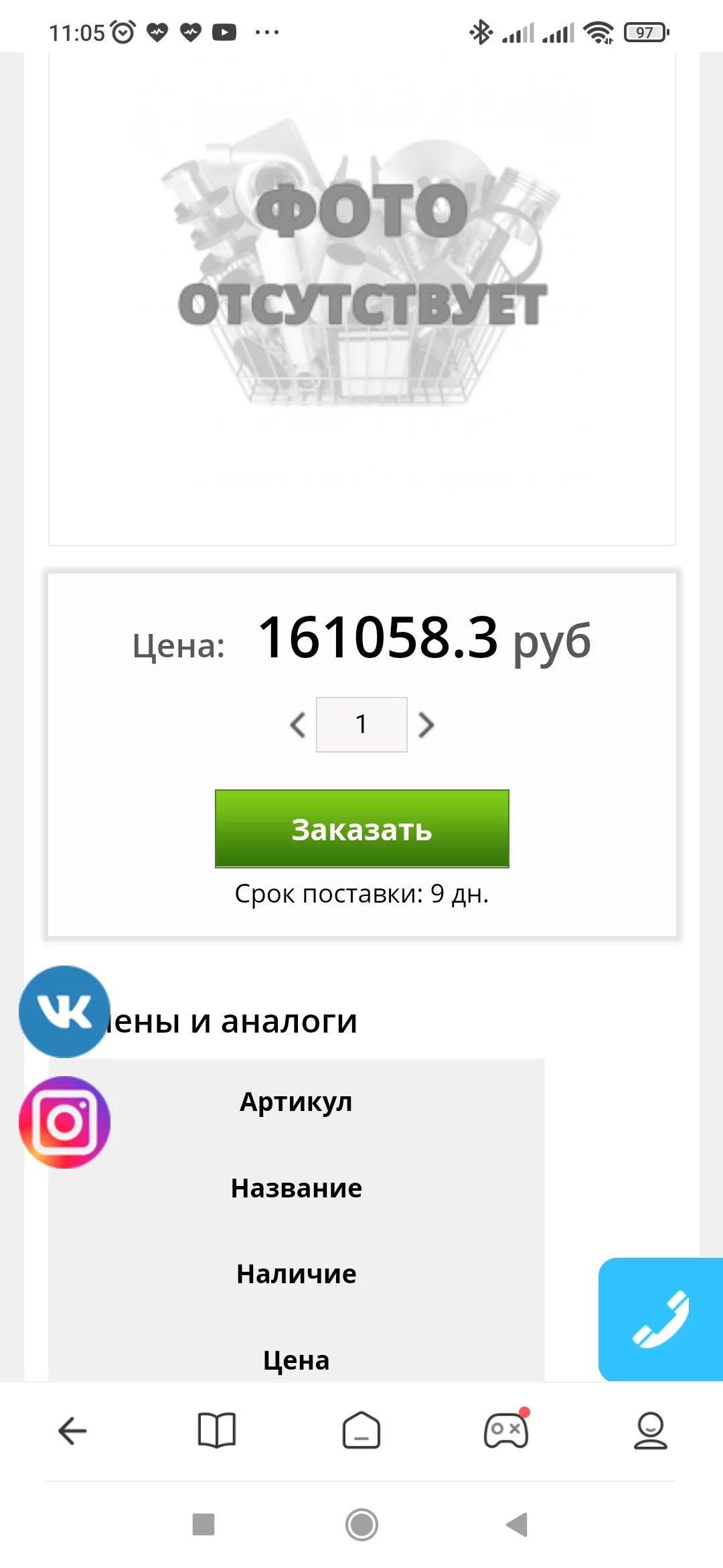

Просто интересно стало узнать цену, увидел и немного ох... л. Вот теперь точно надо изготовить из стекло ткани.
По таким ценам никто покупать не будет. Будет как на кубе, из г и палок творить чудеса. Боятся очередного обвала рубля, потому и ломят цену... как только горячая фаза закончится, так и стабильнее станет и цены должны более адекватными стать. До преджних не вернется конечно, но и так не будет.
