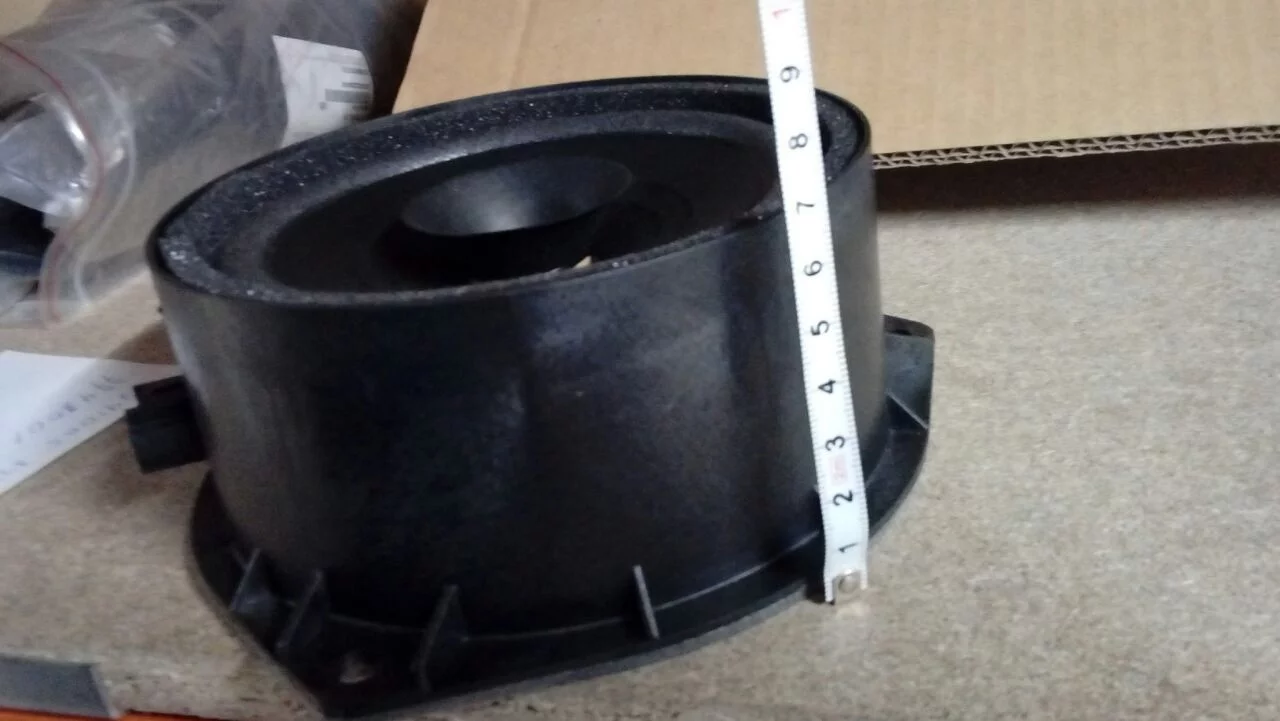

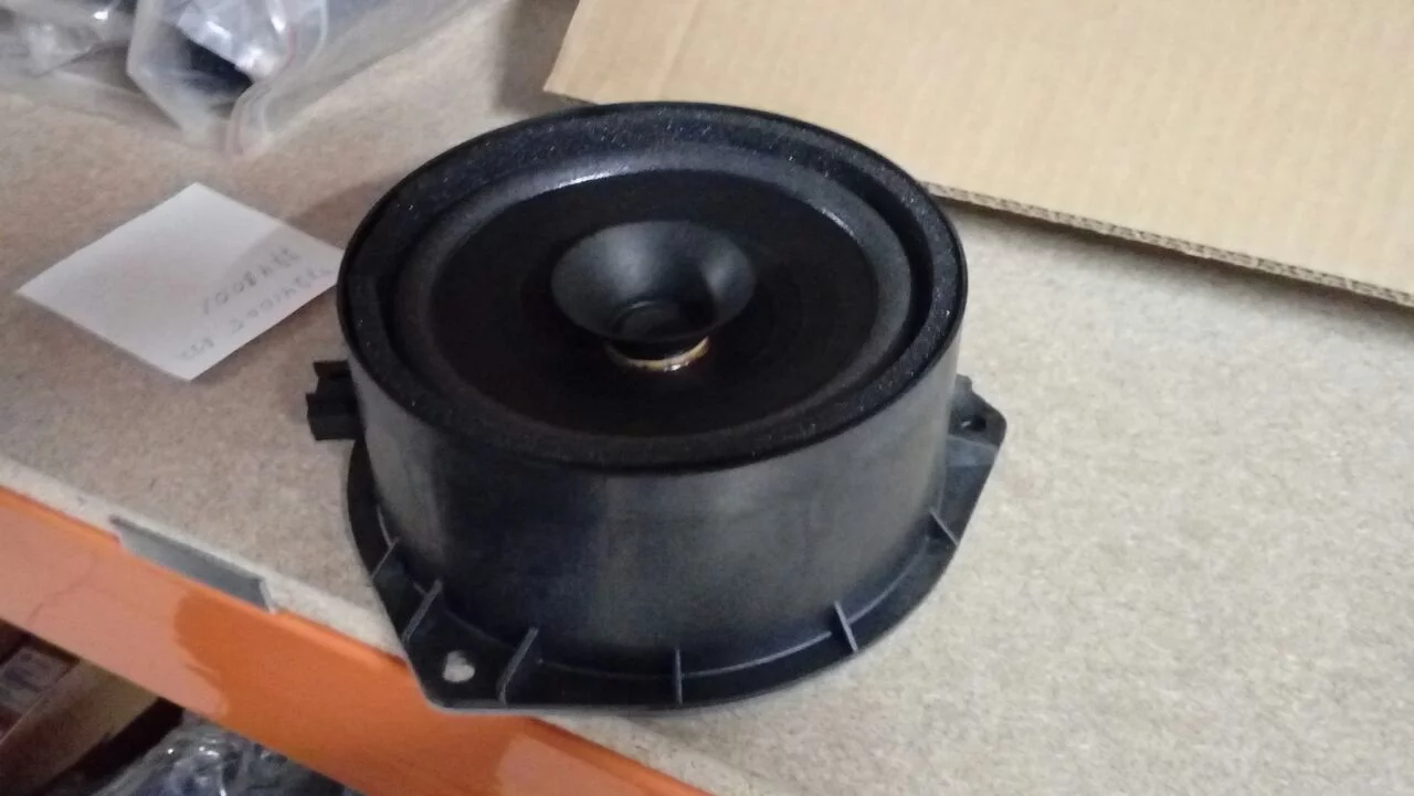

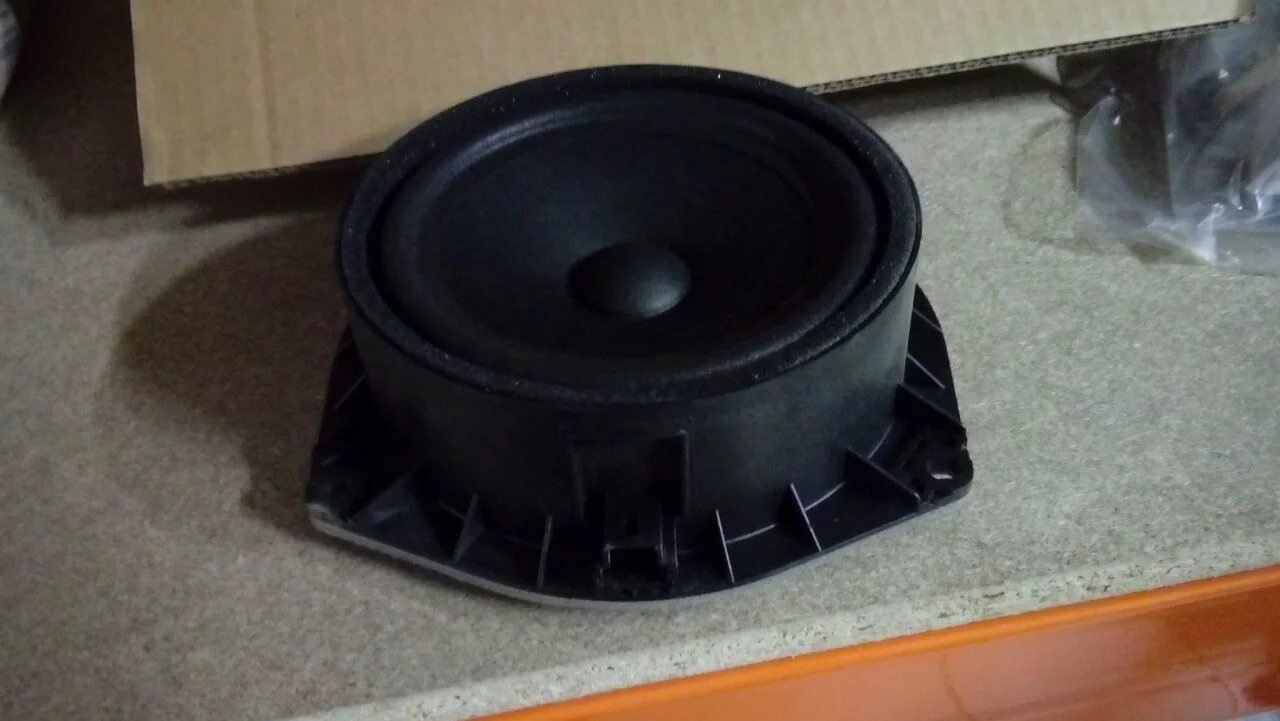

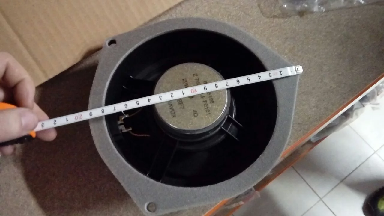

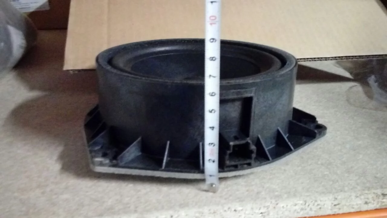

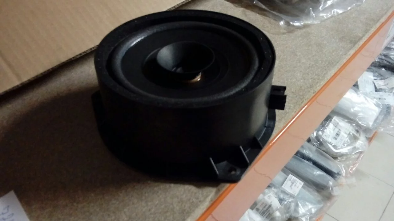

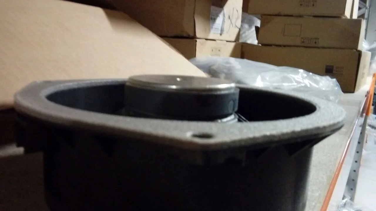

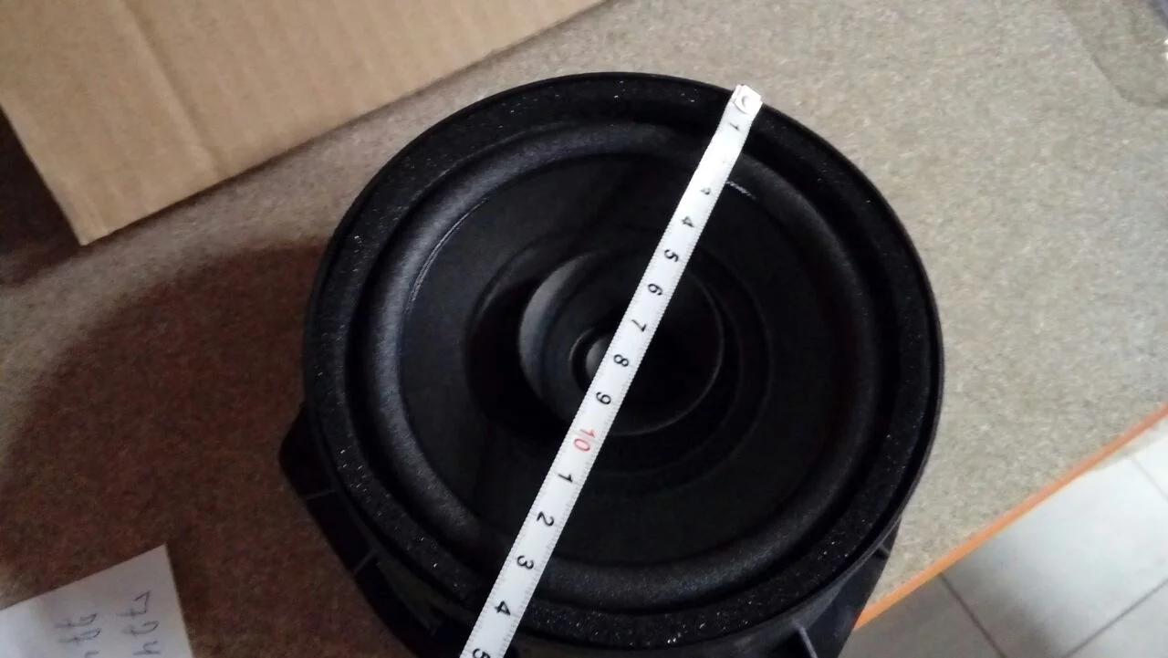

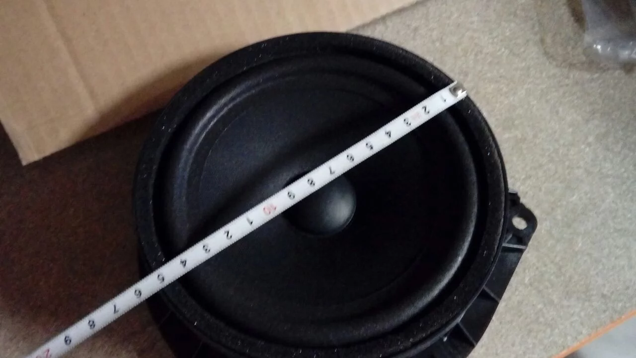

Друзья, подскажите Какого размера у нас стоят динамики ??? Буду делать шумку и заодно динамики хочу заменить. И наверное буду клеить броню на перед авто. Капот,фары и крылья..
Да надо бы.. звук некакой
Симпатии: vit85
Они идут каждая в своём корпусе. Пипец. Ребята сказали будут как-то через проставки делать. Буду надеятся что всё получится...
на торпеде динамики диаметром 3 см. примерно, снимал ради интереса посмотреть если они там
В следующую пятницу поеду всё ставить и динамики и шумку заодно и броню на капот и крылья с фарами. Фотки обязательно сделаю.
    104 KB · Просмотры: 590
В Тигго точно такая же конструкция и корпус этот один в один. Штатный динамик вырезается из него и сам корпус используется как проставка под новые динамики (вместо выпиливания проставок-колец фигурных из фанеры)...
Мне ребята из сервиса так и сказали. Попробуют старый вырезать. Только не знаю лучше это будет. Корпус не очень. Пластик. А проставка дерево. Другой резонанс, другой звук должен быть. Плюс шумка двери. Тут подумать надо. Послушать.
Так с фанеры конечно лучше, нечего и слушать - это-то "эконом-вариант" так сказать, чтоб не заморачиваться или когда условий ваять нет особо...
Наверное так и попрошу сделать, через деревянную проставку.

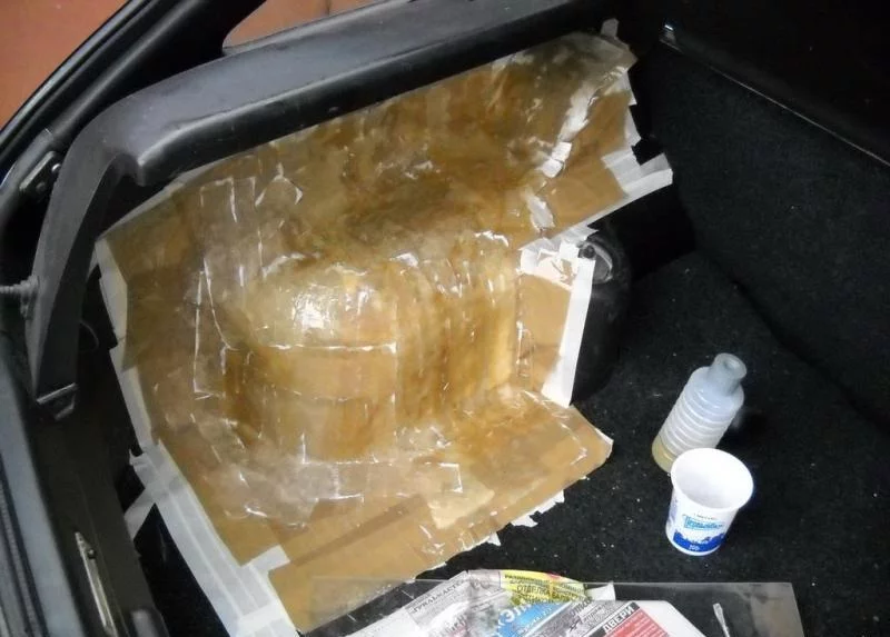

Никто не заморачивался минисабом под сиденье? А то что то посмотрев багажник, понял что туда даже анатомический саб самодельный не воткнуть. На мафоне пока на стандартном останусь, жона денег не даёт, ну и к нему уже привык, просто взял флеху на 64 гб и пишу на нее теперь чисто flac, потому как мп3 играет откровенно говенно, но к флаку притензий вообще нет, за что собственно пригодится платить объемом музыкальных файлов. Но вот басов не хватает можно сказать катастрофически. И ещё кто подскажет может, что такое в настройках характеристика звука? Как мне кажется это увеличение громкости в зависимости от скорости ам...
Если есть желание сделать анатомический ящик для саба и повозиться,я бы не стал рассматривать место под сиденьем.А вот багажник Вы зря "вычеркнули" из плана.И вот почему.Если снять защитный пластик(снимается просто) там просто замечательная ниша с общим объёмом думаю так литров на 30-ть а то и более!Именно там и можно замутить ящичек!
А вот по поводу настроек в магнитоле,честно НЕФИГА не понял;),что хотели спросить!
Снимаешь обшивку, выклеиваешь карман стеклотканью и эпоксидкой и мастрячишь лицевую панель и всё как там былО...
Хороший пример вот тут https://www.drive2.ru/b/288230376151869821/

ДА да.
Работа конечно кропотливая и грязная:(.Но результаты при правильном выполнении и настройке (y) Проще ящик сколотить.
