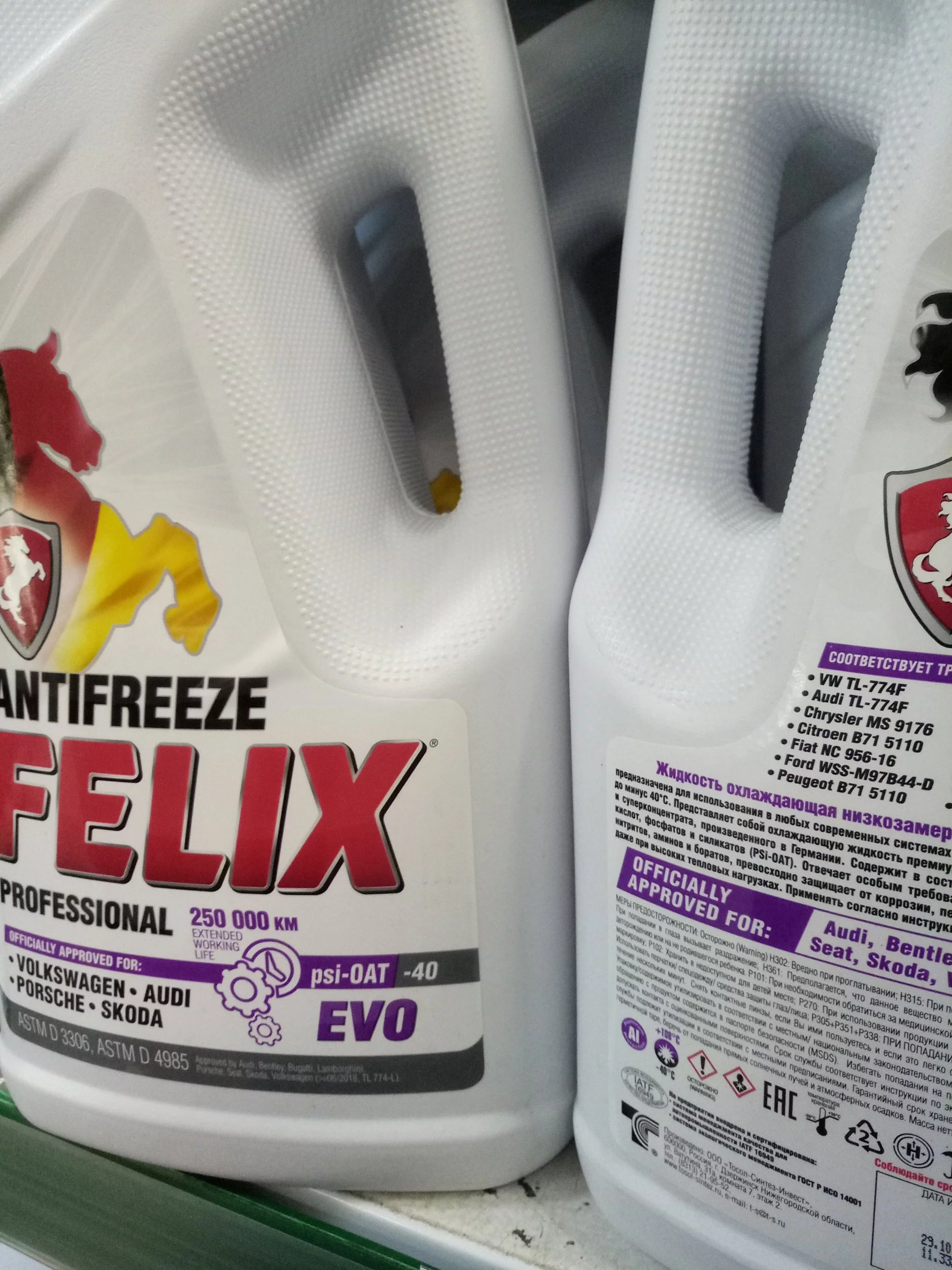

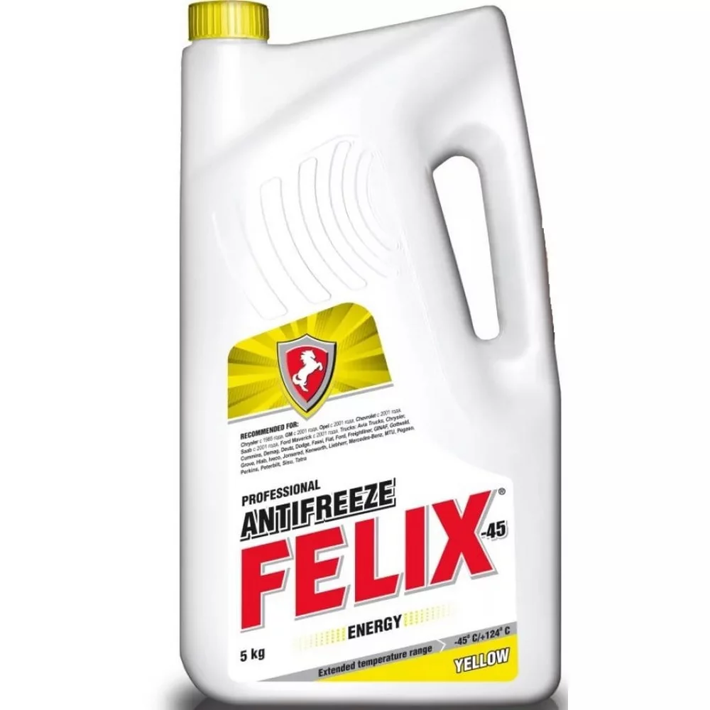

Felix Energy
Этот антифриз имеет допуск PSA B71 5110, но, да простит меня производитель, на тестах антифризов в «За рулём» он показал довольно неоднозначный результат.

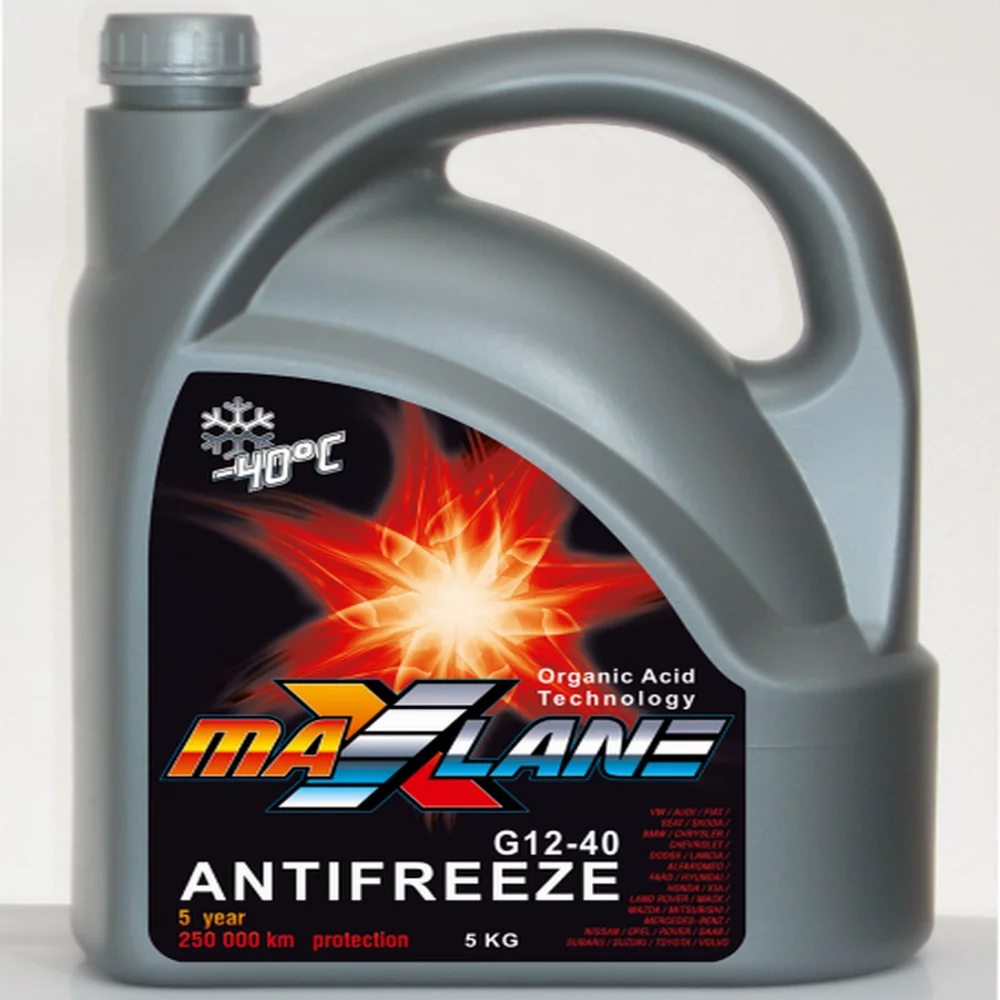

MaxLane G12-40
Антифриз выпускается в братской Белоруссии по лицензии BASF.

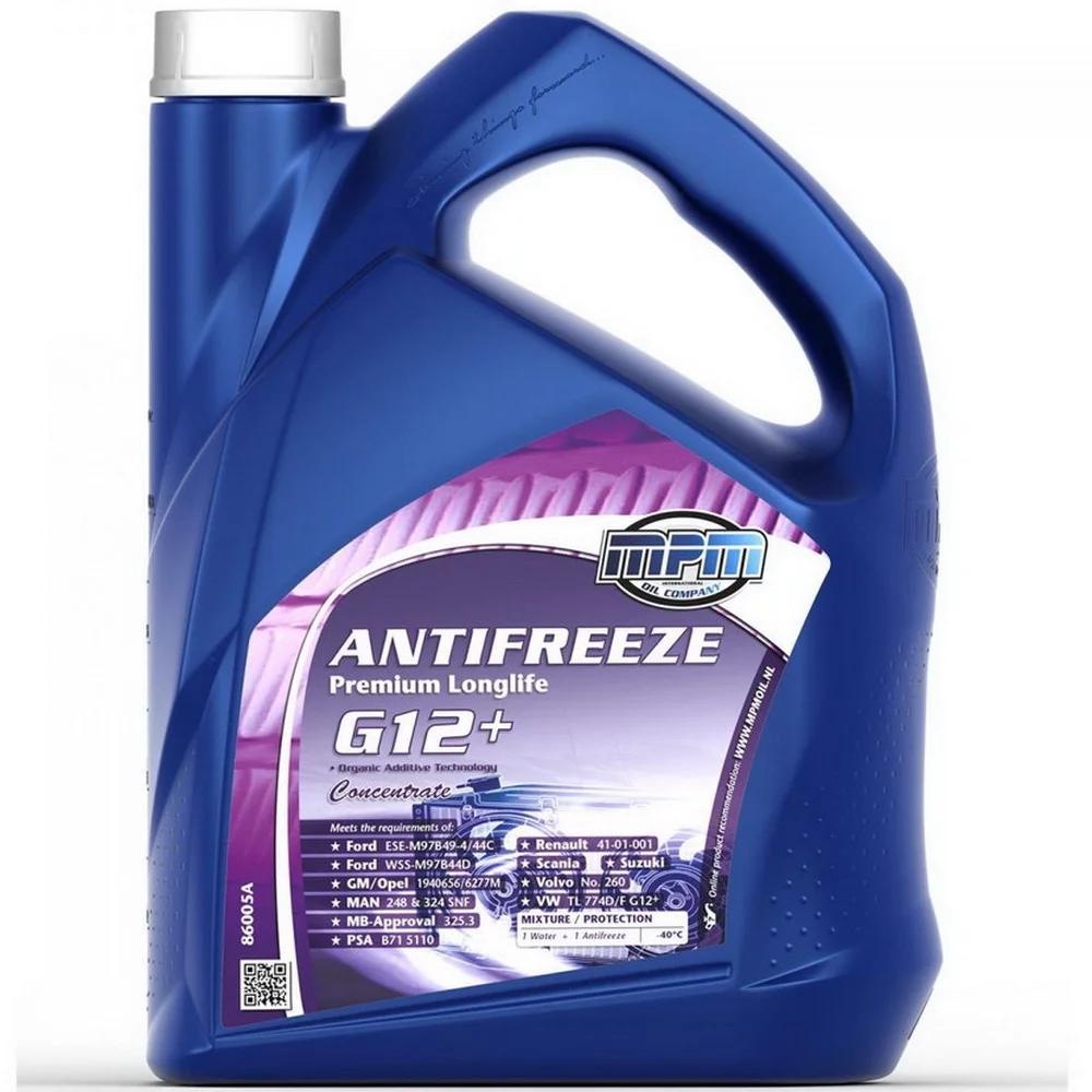

MPM Premium Longlife Coolant -40C G12+
Антифриз из Голландии. Бренд должен быть хорошо известен любителям Дрэг-рейсинга и Дрифтинга своими спортивными и гоночными моторными маслами.

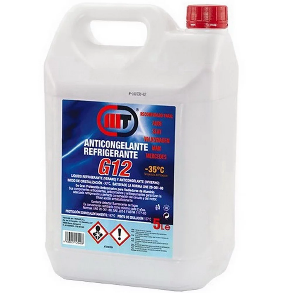

MT CC ORGANICO G12
Этого «итальянца» можно частенько встретить в магазинах, торгующих запчастями и расходниками для FIAT, Alfa Romeo и Chrysler.

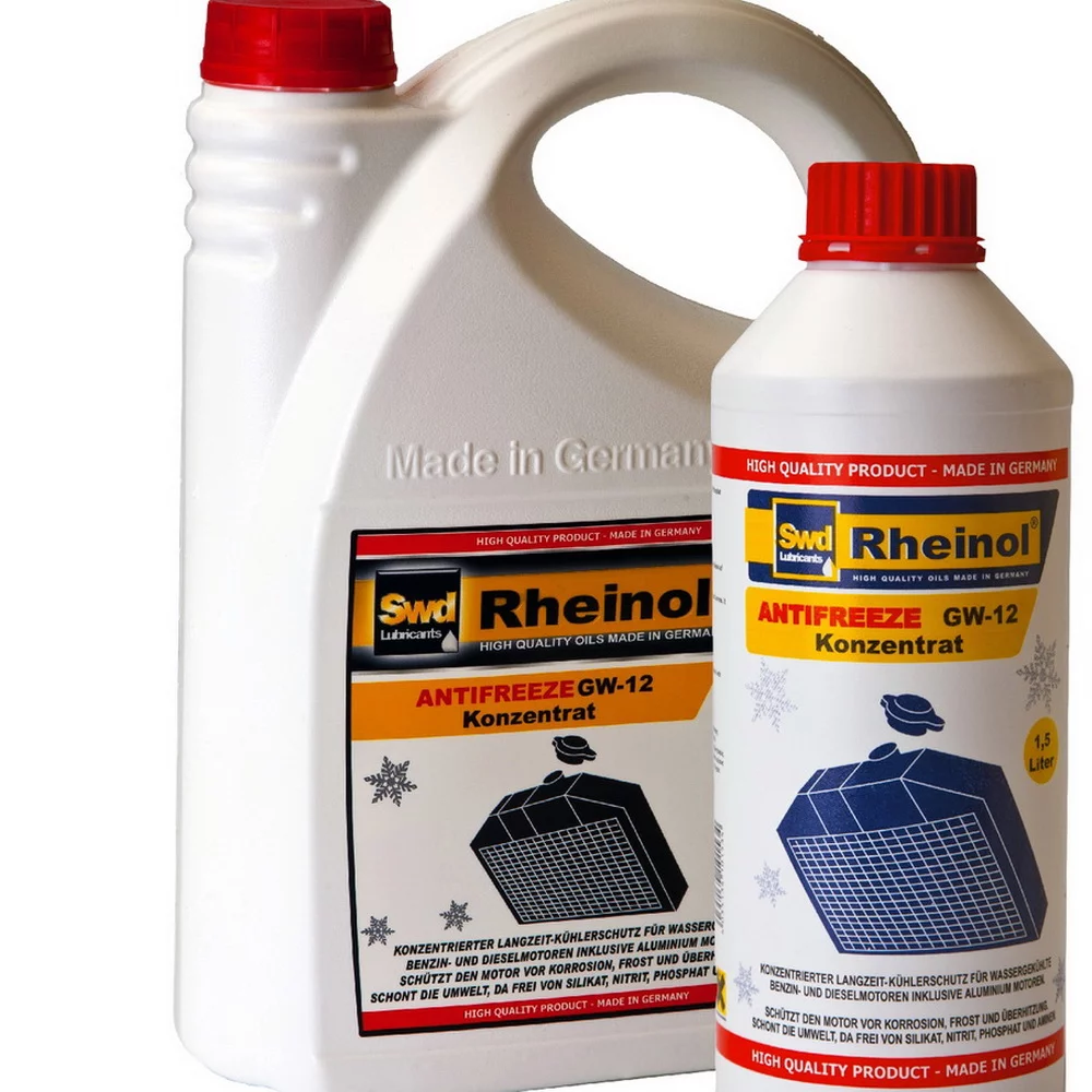

SWD Rheinol Antifries Gw-12
Название переводится на русский язык как «Рейнские масла». Разумеется бренд немецкий. В былые годы этот бренд был известен как FINA (одно время выступал даже в Формуле 1), но после вхождения в группу TOTAL название поменялось на более «немецкое».

Felix Energy

MaxLane G12-40

MT CC ORGANICO G12
